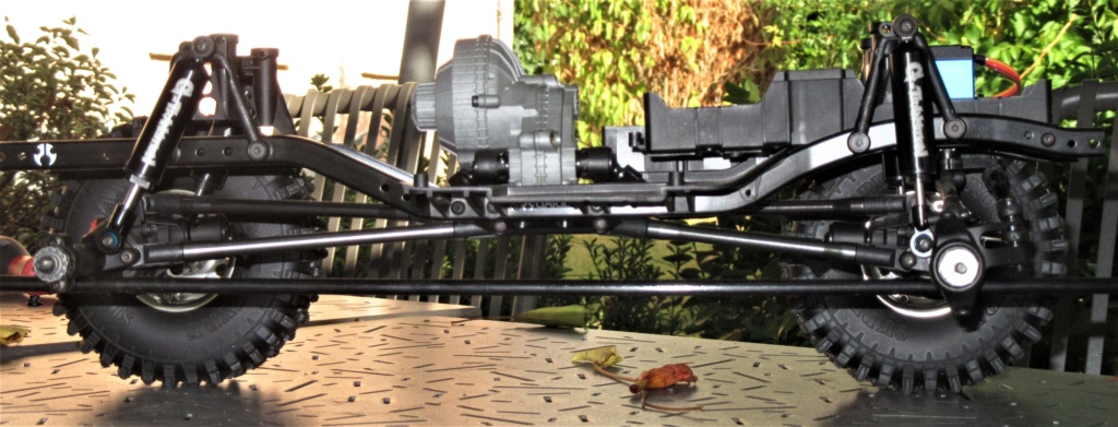

    je t'ai fait une photo de profil d'un châssis scx10 ll pour la position des liens.
    Monté avec des amortisseurs G-Transition en 80 mm. Garde au sol déjà très correcte je trouve.

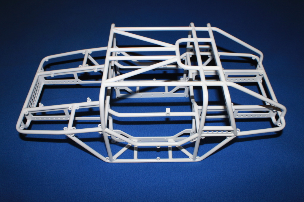

    Wraith g-marc
    Là c'est en tube de 6mm. Pour du 1.9 je verrais plutôt du rond de 4mm.

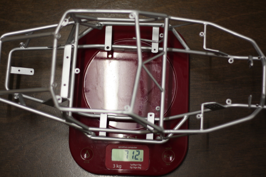

    Salut, pour la construction de la cage, certains diront qu'ils faut proscrire le métal.
    Perso, je dirais ça dépend de ce que tu feras de cette machine.
    En effet si elle est perchée et en métal, ton cg sera trop haut pour faire du franchissement hardcore où il faudra que tu alourdisses tes ponts.
    On sait tous que le poids total de l'engin influencera les contraintes sur la mécanique et l'électro.
    Mais le métal, l'acier presente certains avantages que n'a pas le plastique.
    On est loin d'être tous équipés d'une imprimante 3d, mais on connaît tous quelqu'un qui peut souder, voir le faire soit même si on équipé.
    On peut également lui donner la forme souhaitée...
    Alors, oui à l'acier, ou encore l'alu (matériel moins rependu),mais attention au destin que tu souhaites donner à ton projet.
    fb11 et g-marc aiment ça.
  9. hanjin-san
    Du tube de 6 en acier pour la structure principale, c'est très bien et pas très lourd: 1 mètre de tube Ø6 épaisseur 1mm, c'est environ 125gr. Du rond de Ø6 dans la même matière c'est environ 225gr...
    Ça serait intéressant de connaitre la longueur totale nécessaire mais à mon avis, en tube, ça ne dépassera pas le kilo au final.
    Par exemple, cette cage que j'avais réalisé il y a quelques années ne pèse que 1100gr telle quelle (pour info, full acier inoxydable, tous les tubes sont du Ø6 ép. 1mm et toutes les pièces planes font 2mm d'épaisseur...):
    Donc ça à beau être de l'acier, si la section est bien choisie, ça reste raisonnable en terme de poids. Et puis on peut compenser en montant des ponts en alu... :p:D

    On peut descendre pas mal en poids … A comparer, une cage d'origine Wraith nue fait 350gr ;)
