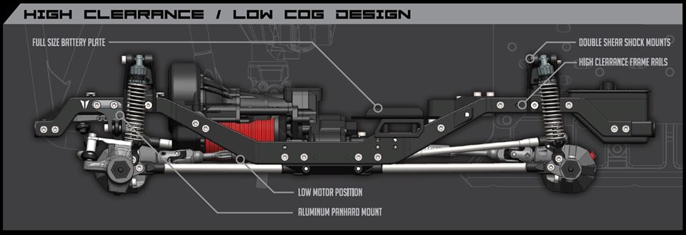

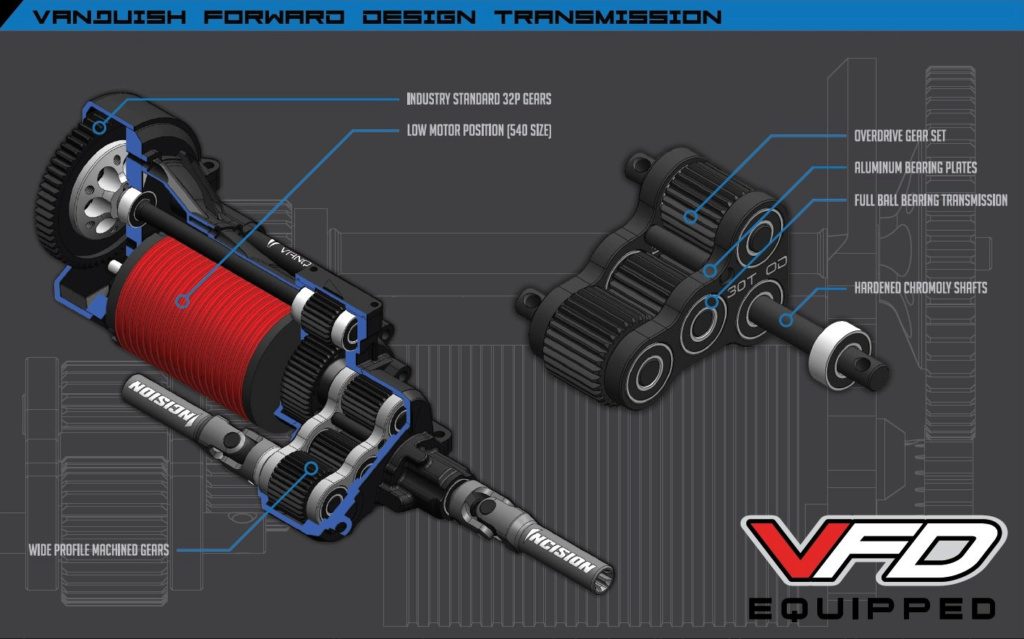

    Je ne sais pas si ça te plairait mais pour info :
    VFD Transmission kit
    Positionnement du moteur très bas, tout intégré, skid spécifique compris …
    #16 g-marc, 24 Septembre 2019

    Bon, je vais opter pour la solution d'incliner la boite de transfert. C'est un bon compromis. D'autant que j'ai déjà la transmission planétaire et la boite de transfert. De plus il passe pile poile dans le couloir central justement. :)
    Le kit de transmission VFD est certes très tentant mais il me paraît imposant pour le projet. Peut être pour une évolution future si mon projet « tient la route » au final.(y)
