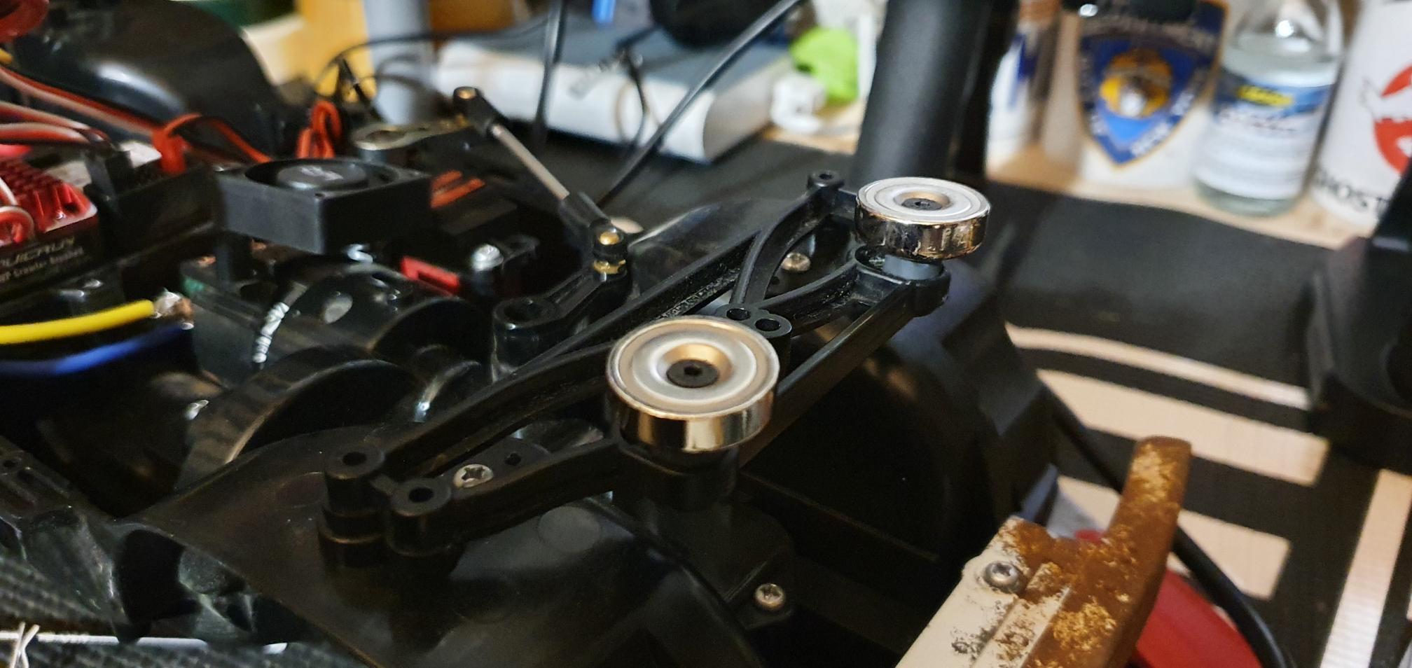

  14. Ju'
    5 571
    18 390
    Petite retouche sur le Bronco, avec changement des aimants, que ça ne décapsule pas aussi facilement comme le dit @dawii :hihi:
    Donc petite commande sur le net, d'aimants beaucoup plus puissants que ceux d'origine. C'est d'ailleurs tellement puissant que côté carro, j'ai gardé les petits d'origine, histoire de quand même pouvoir enlever la carro :rolleyes: Avec les rondelles métalliques fournies avec les nouveaux aimants, c'est vraiment too much, et en faisant comme j'ai fait, on peut tout de même soulever l'engin par la carro (mais tout juste). Ça donne ça côté châssis :
    Ils sont beaucoup plus épais, donc j'ai dû recouper ce qui reste des montants de carro. Il n'en reste plus grand chose à vrai dire ... petit changement du mode de fixation au passage, avec une vis plus longue qui passe à travers l'aimant, le reste du montant de carro, et le support de celui-ci, le tout étant verrouillé par un écrou en dessous. Voilà, c'est fait et ça sera beaucoup moins pénible lors de la prochaine sortie !

  17. Scal68
    16 519
    44 190
    Super la fixation (y)
    Pour les essuies-glaces je veux bien mais faut pas me demander de délai.. :hihi:

  18. dawii
    8 889
    21 743
    Cool les aimants(y)
    Pour les aimants un peu trop puissant et le risque de décollage de l'aimant (et / ou peinture), l'astuce de Scal est simple et plutôt efficace: tu mets 2 épaisseurs de scotch "chacarton":gne: ça réduit bien la force lors de la séparation de la carrosserie(y)Merci Pascal:D
    Parcontre ça n'empechera pas le risque de décapsulage de la carrosserie bien au contraire:D
    Et ça oblige à s'efforcer d'avoir une conduite "propre" au moins d'essayer:hihi:
