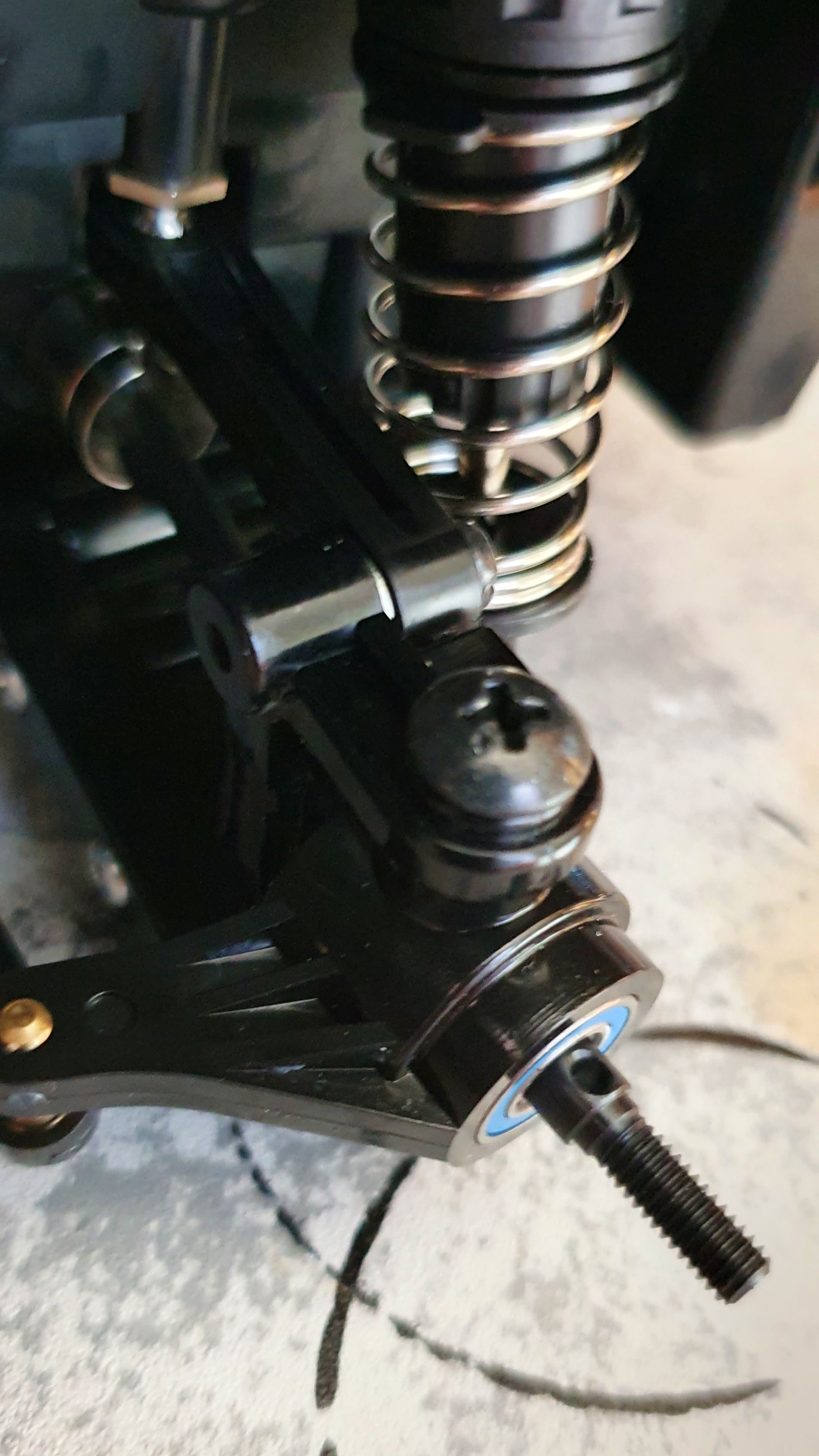

    Les CVD sont installés, j'ai pris du Tamiya comme recommandé par le boss (chez Amazon, une fois n'est pas coutume pour du RC, c'était moins cher qu'ailleurs, sauf que là en vous cherchant le mien, je vois qu'ils ont pris 19 euros par rapport au prix que j'ai payé ! :surprised:). Effectivement ça braque mieux, d'autant que j'ai coupé la pièce dont je ne connais pas le nom exact, le support de fusée, au niveau des excroissances, pour gagner encore un peu plus :
    Je ne me suis pas lancé dans d'autres découpes, on va déjà tester comme ça sur le terrain et éviter de tout détruire ! J'ai juste viré la grosse bague de pré-contrainte de chaque amortisseur, pour gagner en souplesse, remplacée par une toute fine pour garder une bonne tenue des ressorts. Et enlevé les joints toriques en bas des tiges d'amorto, il paraît qu'on gagne un chouia en croisement, je sais pas si j'ai bien fait.

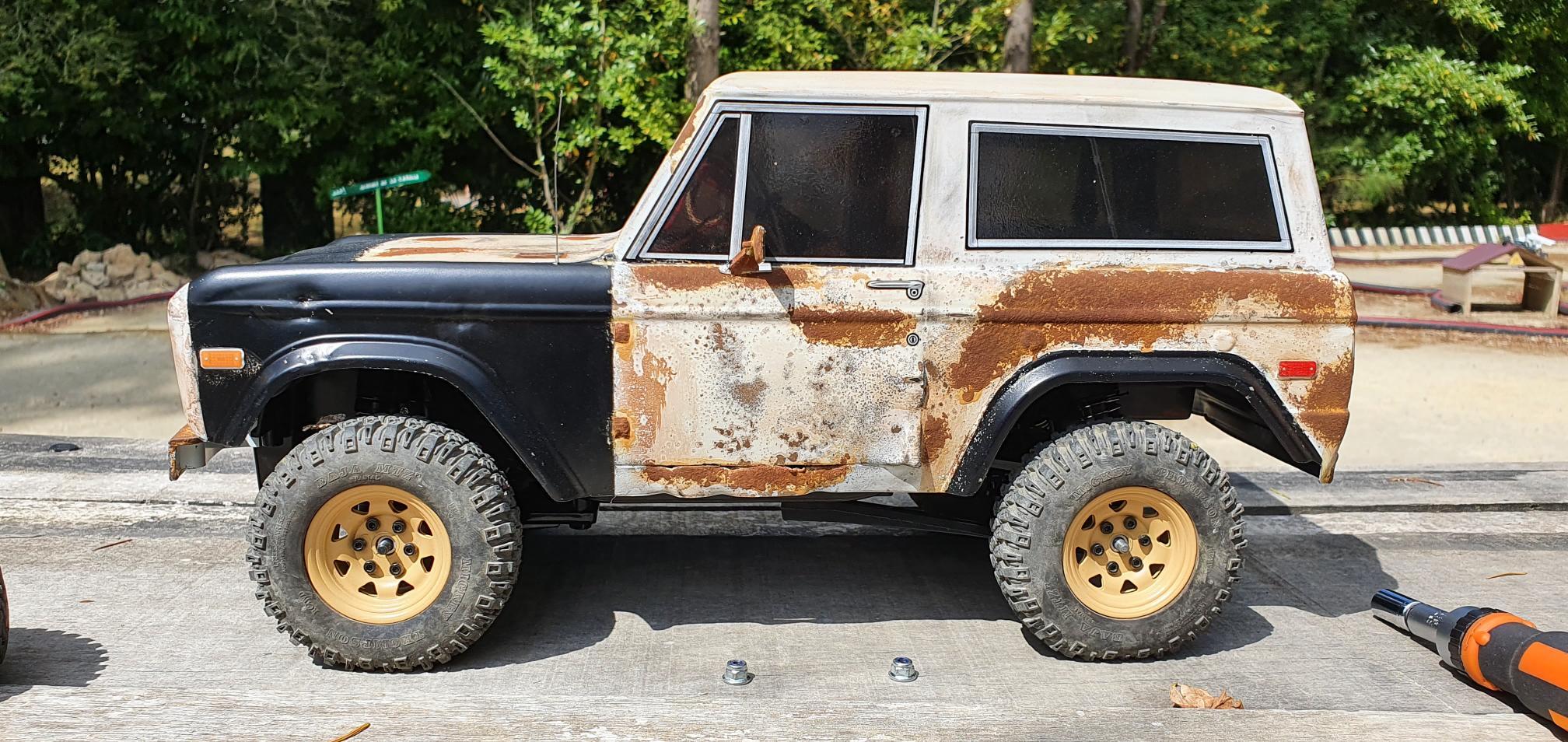

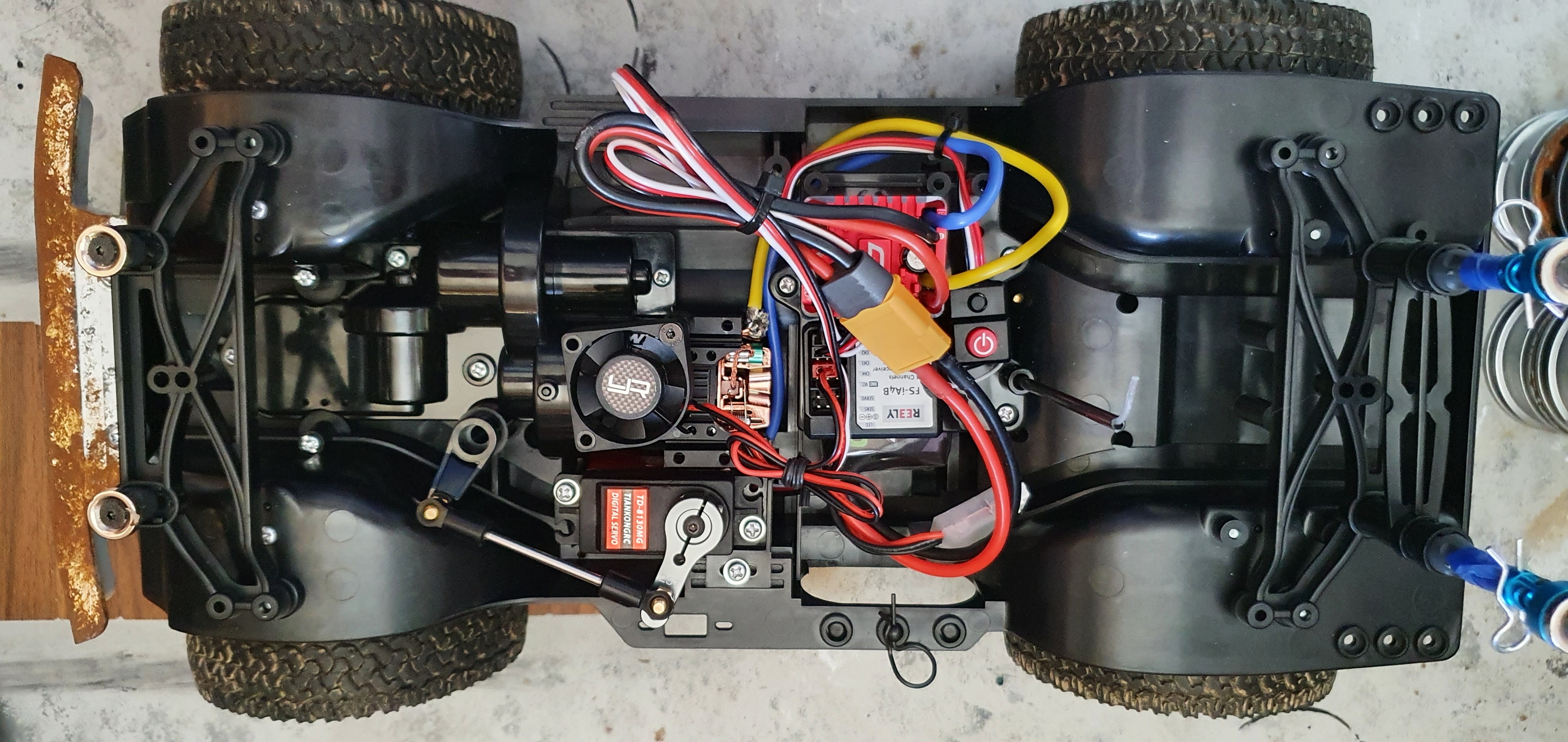

    Ça y est, le CC-01 est vivant ! Bon il a quand même fallu faire quelques travaux :hihi:
    Le Hackmoto est livré sans câblage, la plaie ... bon, comme le 1080 vient sans les connectiques moteur, fallait de toute façon en passer par l'étape soudure, le truc par excellence que je déteste :humhum: Le 1080 est donc soudé directement au moteur, vu la proximité des deux éléments, aucun souci de longueur de câbles.
    Pour lui coller le ventilo Yaeh Racing, autre galère, pas de place du tout pour fixer son support sur le moteur, la faute au carter plastique qui le recouvre. J'ai réussi à bricoler un truc avec le support du faux moteur V8 qui est en déco dans le garage, ça ventile donc, mais moins bien que prévu, le ventilo étant beaucoup moins collé au moteur.
    Et enfin lors de la mise en route, souci en marche arrière avec un véhicule qui saccade ... solution trouvée après recherche sur notre forum, l'ABS était activé sur la radio ! Je le sais ça pourtant, mais j'oublie à chaque fois :rolleyes:
    Lors du réglage de la direction et des end-points, j'ai changé de servo pour un plus costaud (de 13 à 30 kg, mais en 6V), et la corne de servo par une métal, je trouve que les roues reviennent beaucoup mieux en place, c'était assez catastrophique avant. Bref ça roule !
    Une petite batterie 3S rentre tout juste dans le logement prévu, après petites découpes à l'entrée pour permettre de la glisser. Le 55T propulse le CC-01 plutôt vite, c'était attendu, mais avec l'index léger c'est tout à fait possible de rouler lentement. Plus qu'à y mettre les leds et tester ça en vrai !

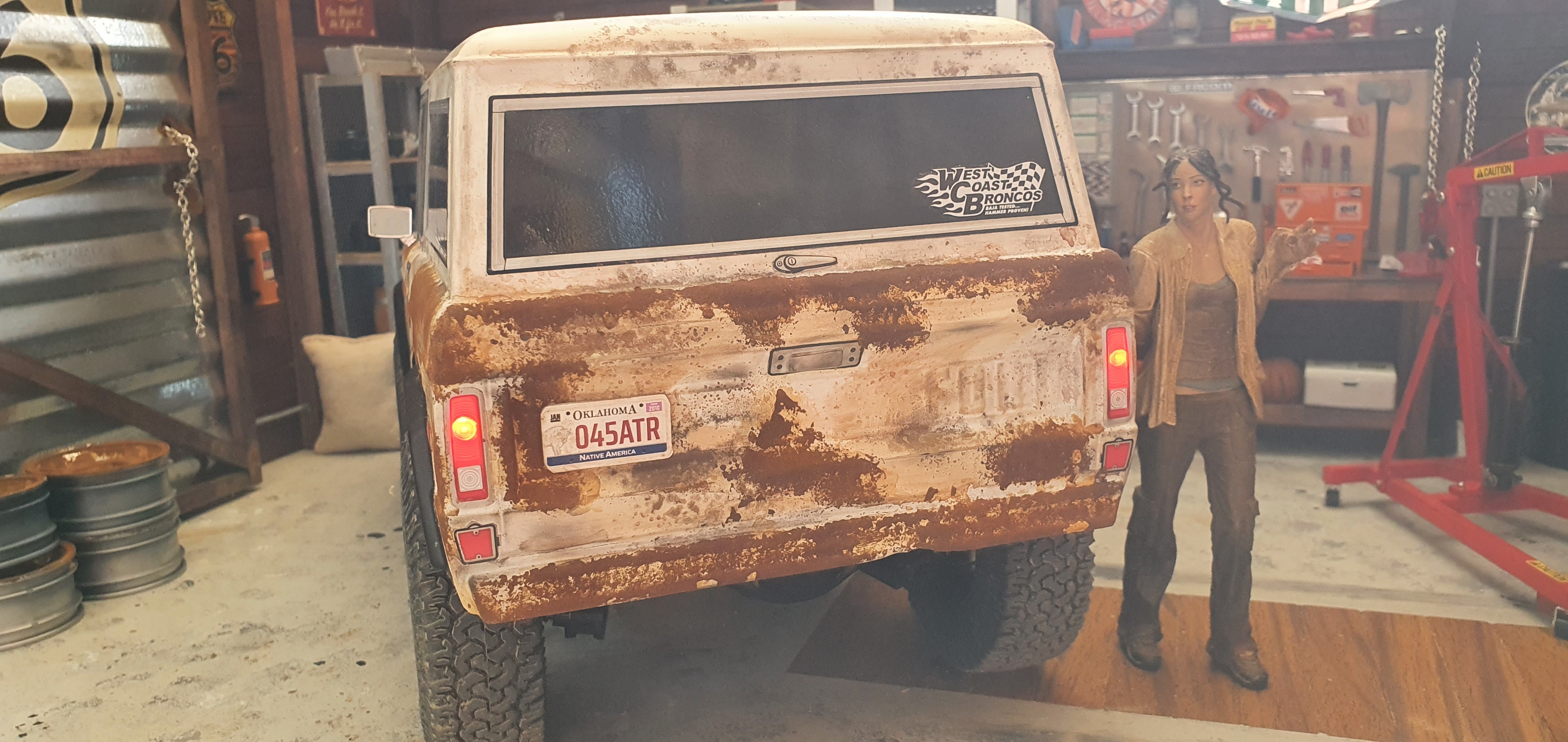

    Et la lumière fut !
    Et j'ai rajouté une petite antenne pour finaliser tout ça :

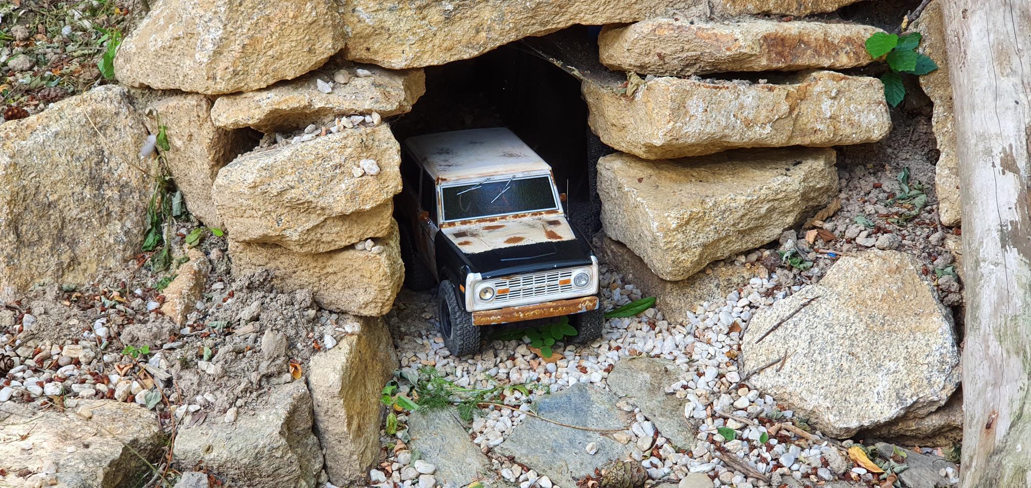

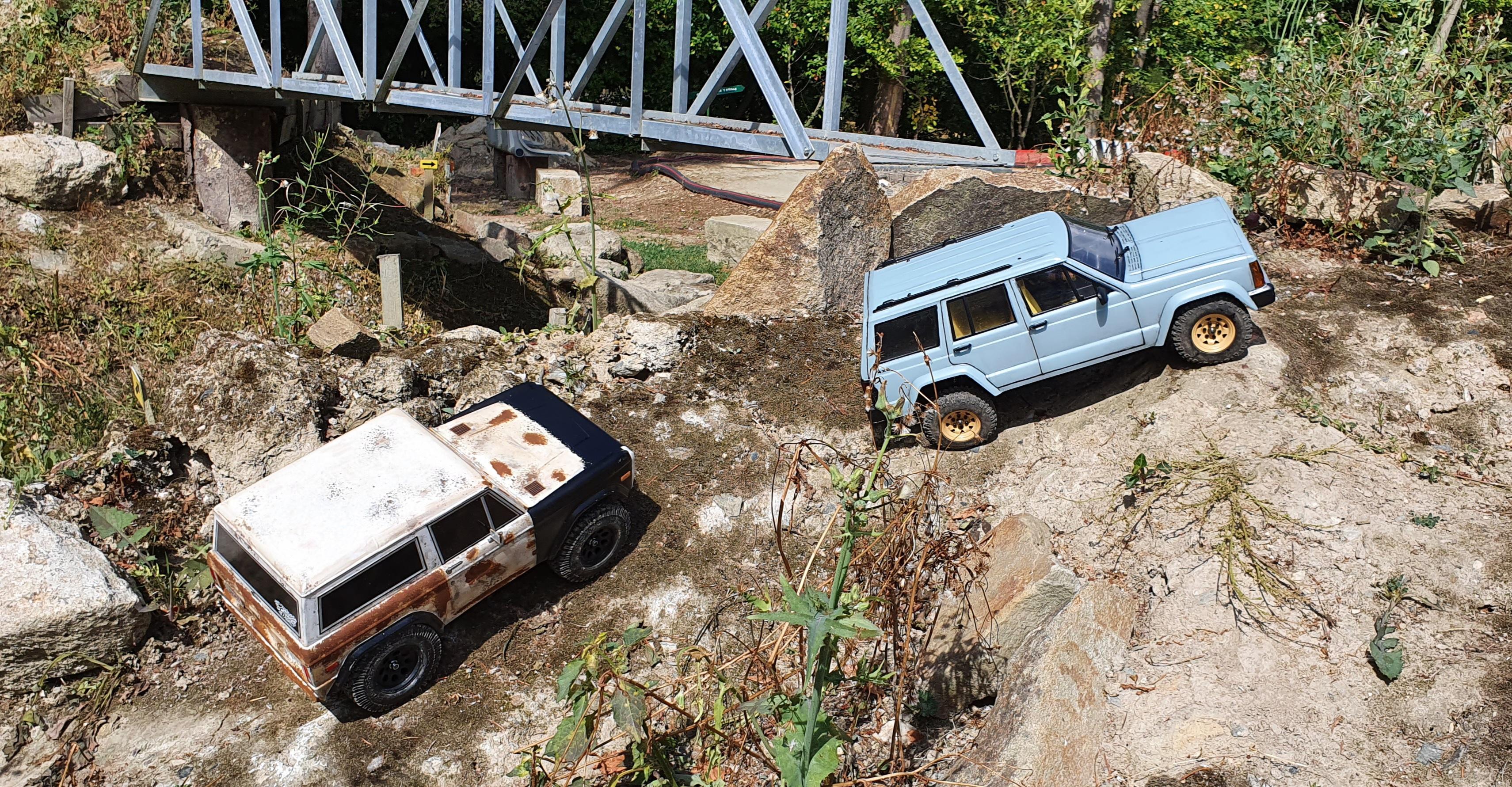

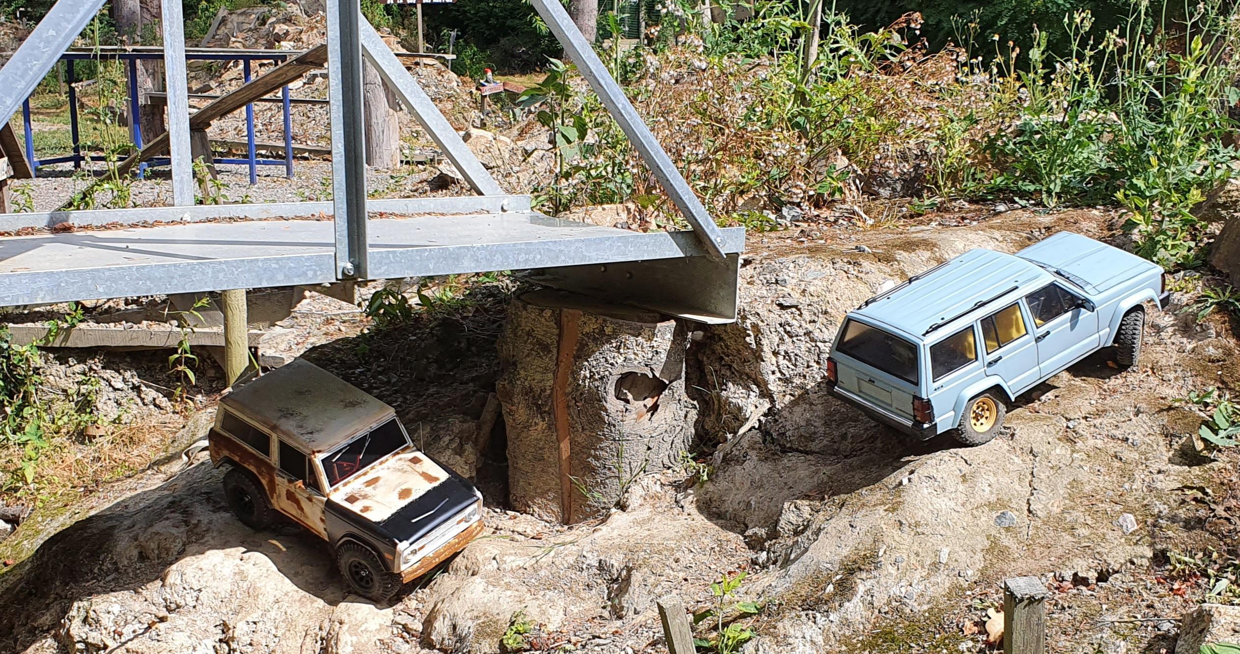

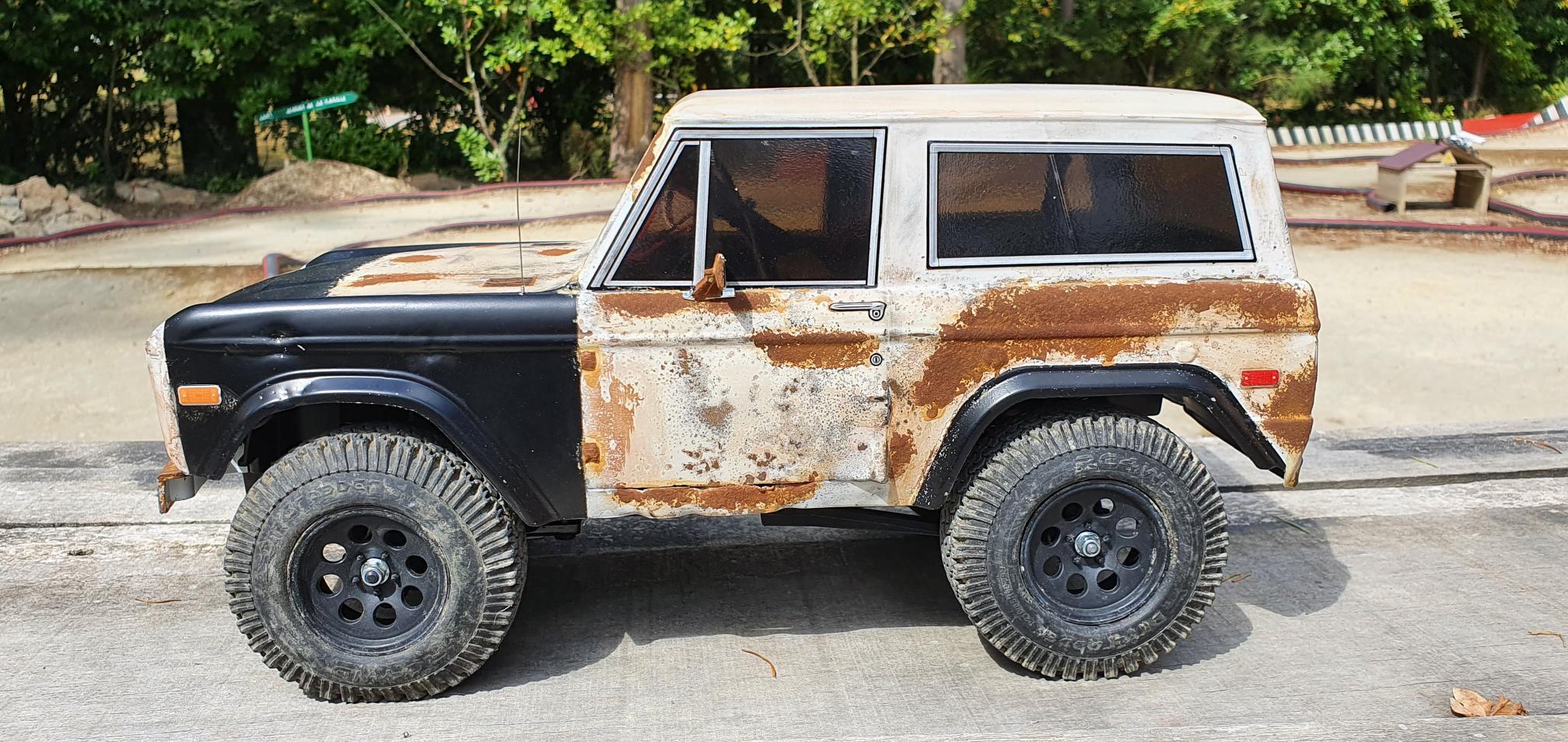

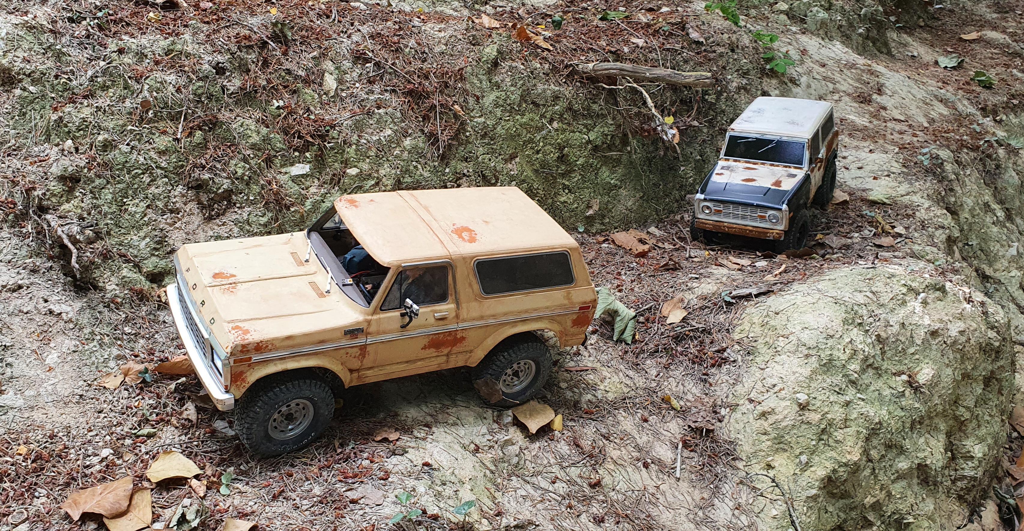

    Hop, quelques photos du CC-01 lors de la sortie du jour, environ deux heures de roulage avec lui, mes impressions après. En compagnie du Cherokee de @dawii :
    Et avec son "grand petit frère" :
    Voilà, on a pu pas mal le tester avec dawii et un autre pote, et franchement moi il m'a bluffé ! Les parcours du site sont loin d'être tous simples, surtout pour des petits gabarits comme les CC-01 et CFX/CMX, mais il a tout avalé avec une facilité assez déconcertante (et un pilotage au top bien sûr :hihi:). En fait j'ai pris un max de plaisir avec ce petit Bronco !
    Bon, le combo moteur/variateur et les pneus y sont pour pas mal je pense. En 100 mm, en fait ça passe tout juste, ça frotte rarement les ailes, et les RC4WD sont vraiment top. Aucune chauffe moteur, on a vérifié à plusieurs reprises, il n'était même pas tiède ! Le ventilo, seule chose qu'on entend quand il roule (la mécanique Tamiya est vraiment silencieuse, comme pour les TT-01 d'ailleurs), joue peut-être hyper bien son rôle aussi, et puis j'ai pas mal bridé la vitesse en jouant sur le 1080 et le trim accélération et l'expo sur la radio. Sur les dévers, c'est une tuerie, forcément comparé à des scales bien plus lourds d'habitude, avec intérieur en ABS et tout le bouzin sur mes autres engins, ça change tout !
    Alors bien sûr, des fois il reste posé sur une pierre un peu haute, la faute au châssis et sa faible garde au sol, mais il nous a vraiment impressionnés ! Les seules petites choses que je vois à lui modifier :
    - plus de vitesse arrière et de drag break (réglé au retour de notre sortie sur le 1080, comme un imbécile j'avais laissé la carte de prog' à la maison ...)
    - aimants plus costauds pour mieux maintenir la carrosserie
    - lui mettre de vrais essuie-glaces, juste pour l'esthétique :D
    - faire acheter celui de @CyberFox à dawii :hihi: (j'ai lourdement insisté Cyber, je te jure ! ;))

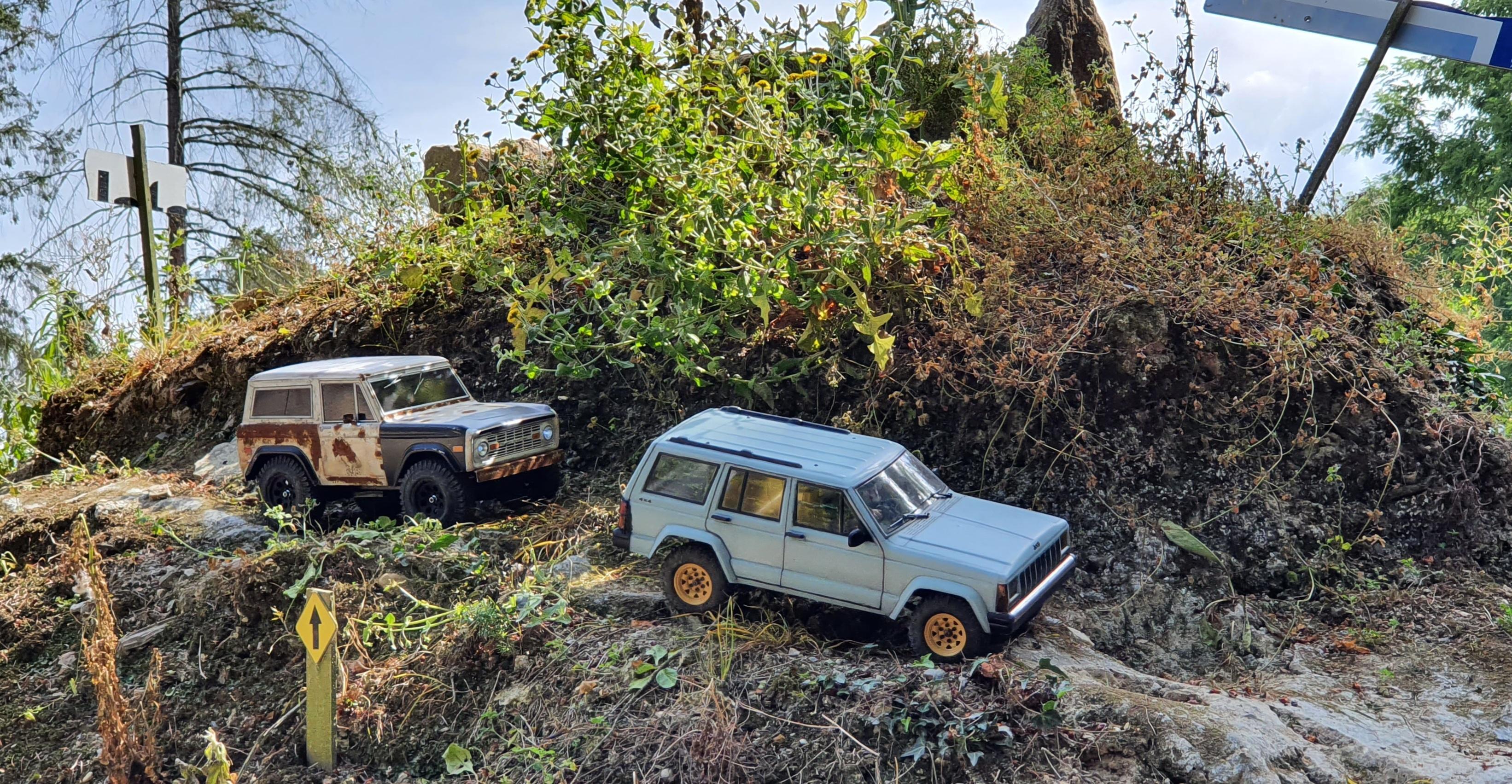

    Et juste pour se rendre compte, on a comparé les pneus RC4 que j'avais donc empruntés aujourd'hui, avec les 1.55 du Chero de dawii, pour voir ce que ça donnait visuellement :
    On est tombé d'accord sur le fait qu'une taille entre les deux serait un très bon compromis. Tant mieux, les SDI qui devraient m'être envoyés demain, sont donnés pour 94 mm (y) en espérant qu'ils accrochent aussi bien !
    Fin du roman, merci de votre attention :)
