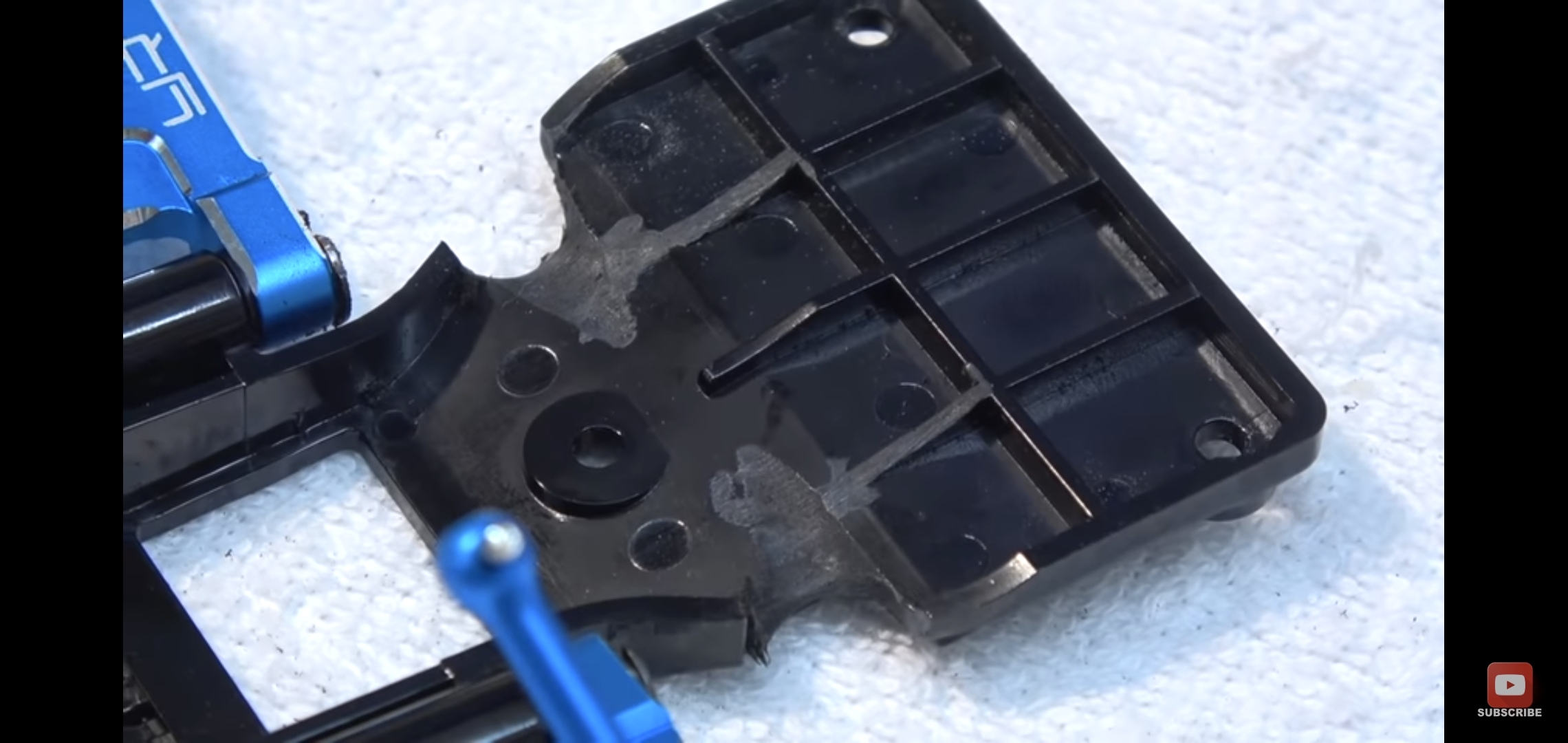

    J'ai regardé un peu les réducteurs, avec deux (RC4WD et HPi) qui sont a priori pas trop compliqué à adapter au CC-01, mais c'est difficilement trouvable et assez hors de prix ... j'essaierai sans doute sans au départ, on verra bien.
    Sinon j'ai trouvé une photo pour savoir où couper et limer pour augmenter le braquage, ça peut toujours servir !
