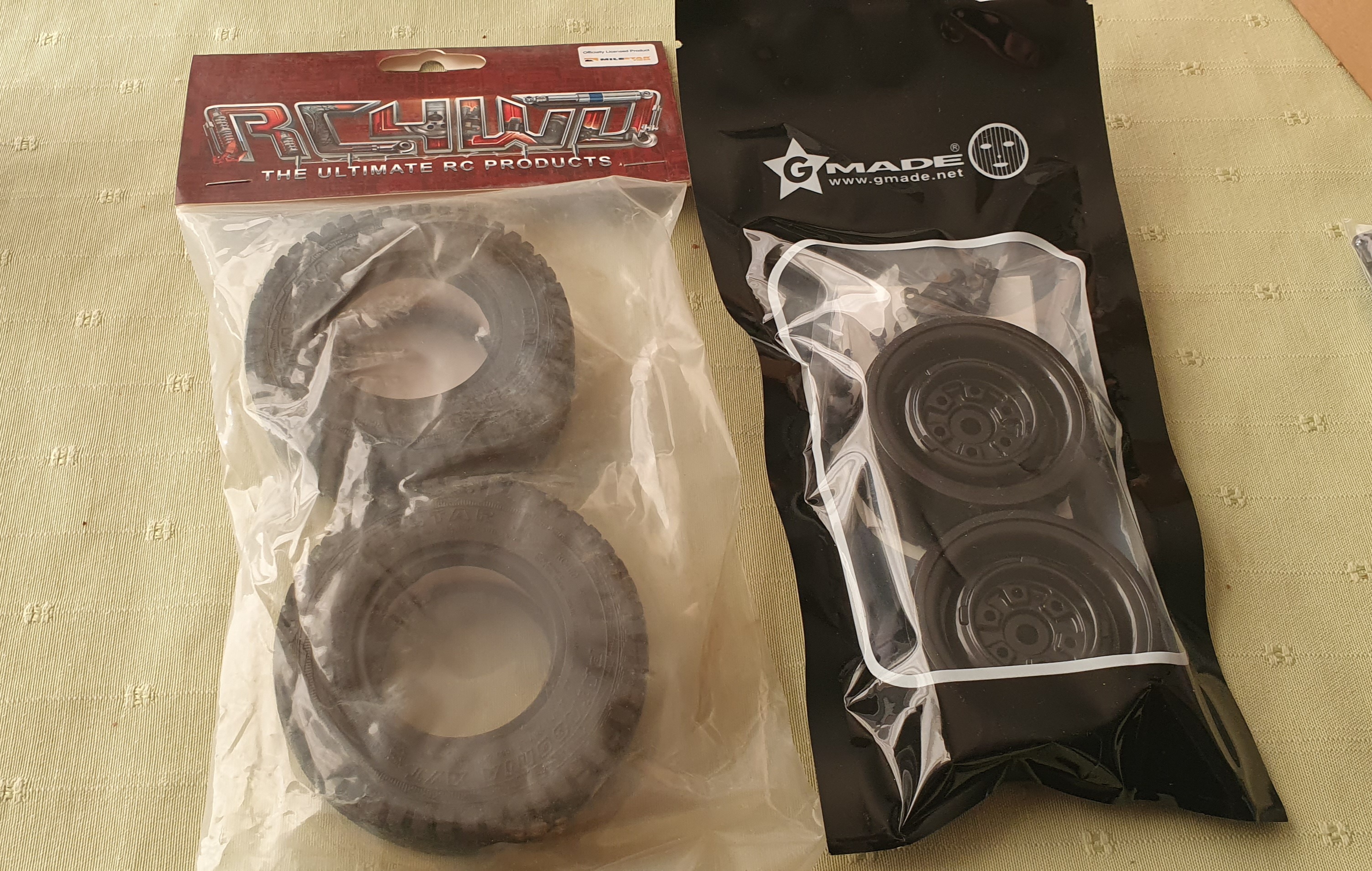

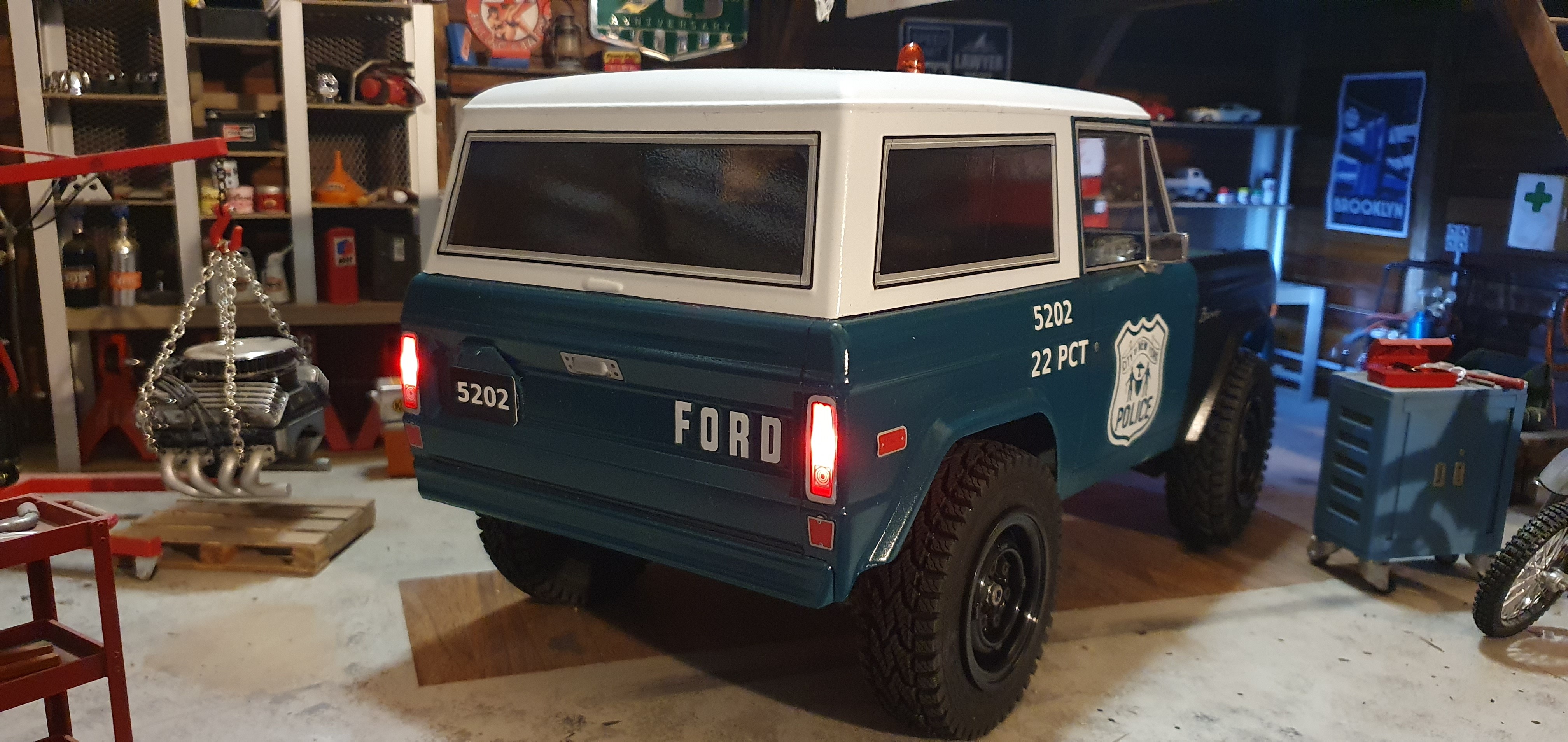

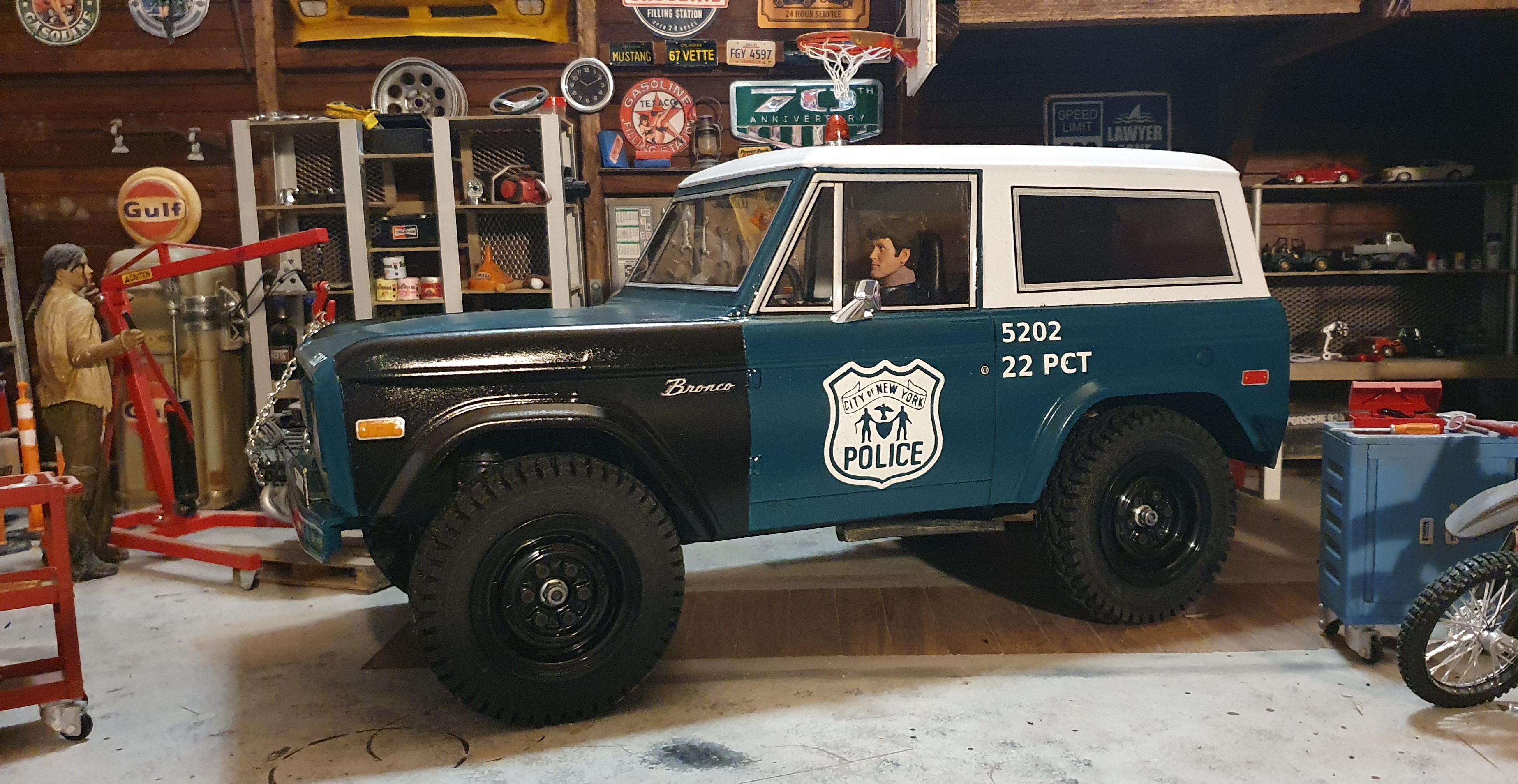

    Bon, après avoir longuement discuté pneus avec @dawii (qui doit bosser chez RC4 :humhum:), j'ai finalement pris des jantes Gmade VR01, celles que je mattais depuis un moment, et des pneus RC4WD Milestar Patagonia en 1.7 :

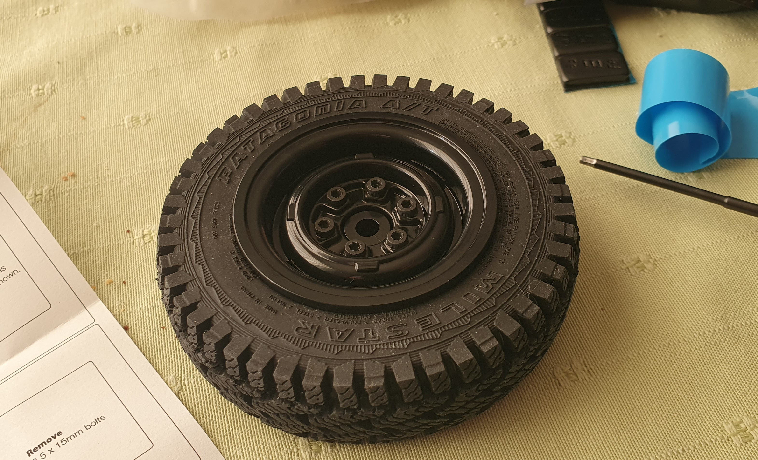

    Donc, des pneus 1.7 sur des jantes 1.9, ça passe, mais une fois monté, le pneus a pris 5 mm de plus en diamètre, surtout qu'en plus j'ai ajouté une bande de masses d'équilibrage pour alourdire ces jantes en plastique. 90 au lieu de 85, ça me donne la même chose que les pneus MST, donc ça va bien. Seul truc négatif, c'est que les flasques interne et externe sont épaisses, et avec ces petits pneus, elles ne rentrent pas dans la lèvre. Cette épaisseur se voit donc sur le pneu, mais tant pis ça ira bien :

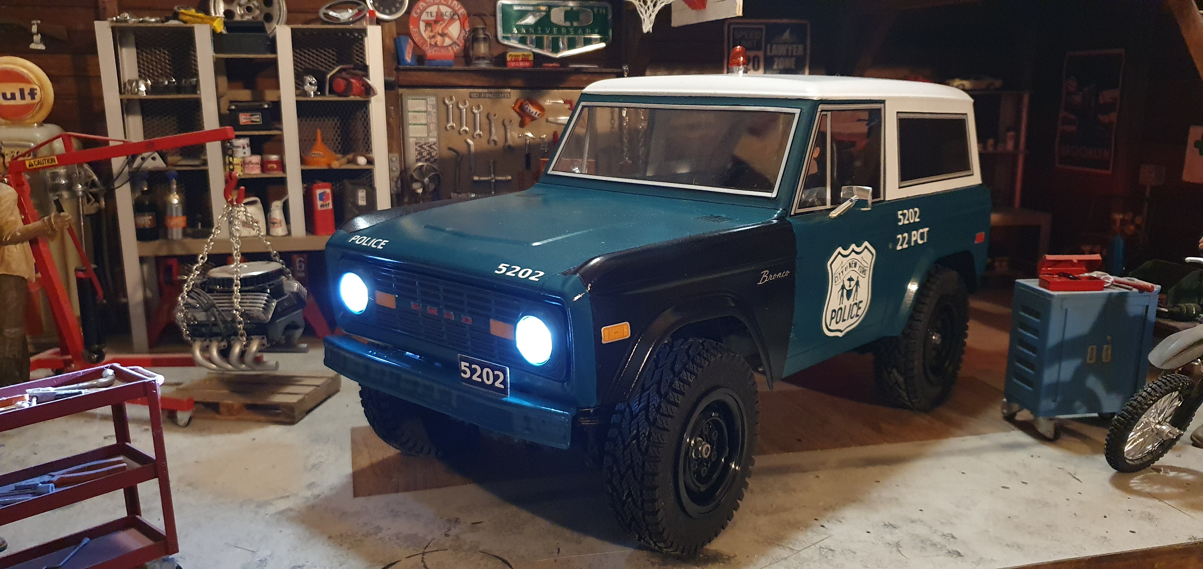

    Une fois les roues sur le scale, ça se fait oublier et ça va plutôt pas mal non ?

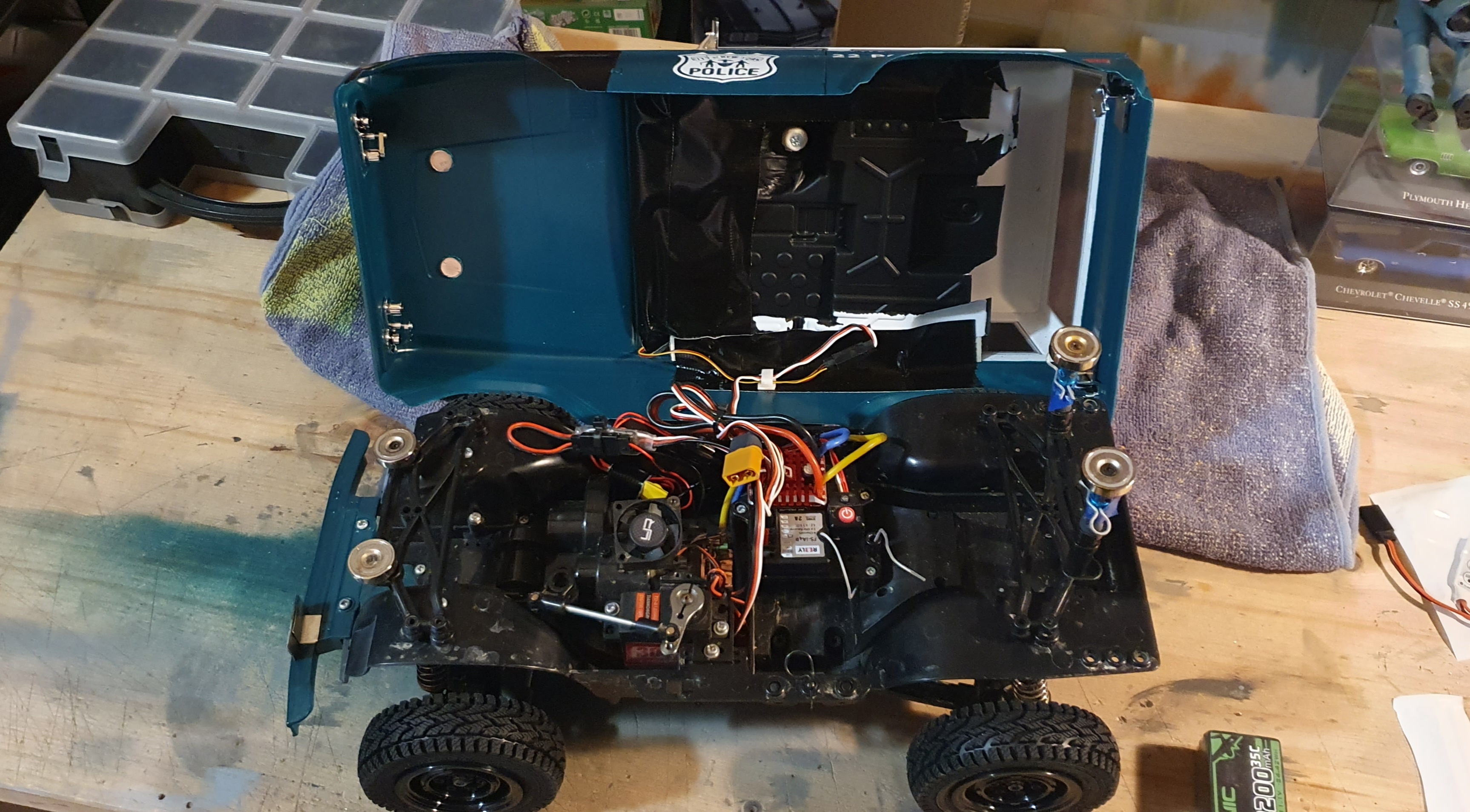

    Un seul interrupteur électronique a été nécessaire pour la sirène, vu que le gyrophare dispose de son propre systeme d'activation intégré (chaque appui sur la radio donne un mode de fonctionnement différent), les câbles sont rangés :
    Petite vidéo du fonctionnement :
    Et enfin câblage d'un kit leds :

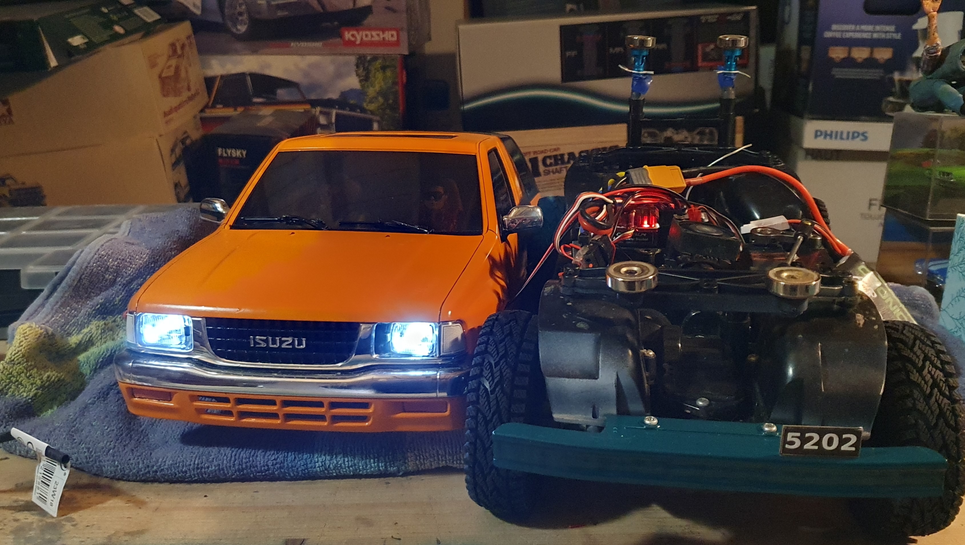

    J'en ai profité pour en faire un pour le Mu ;) :

    Ils sont supers ces pneus (y)
    Les jantes effectivement ca dépasse un peu, su les photos de 3/4 je trouve que ça se voit un peu mais aussi peut être parce qu'on le sait...?
    En revanche pour l'éclairage du Bronco, j'aurais mis des LEDs jaunes à l'avant pour faire plus oldie mais ça le fait ;)

    Les pneus sont top mais pourquoi pas avoir pris des jantes en 1.7 aussi.
    C'est un peu dommage comme les jantes dépasse. De face ça ce voit pas trop mais à peine de 3/4 ça commence à ce voir.
    Sinon tu peut pas les raboter sur du papier de verre par exemple.

    Y'a que chez nous qu'il y a eu des phares jaune non ? Ça peut s'arranger sinon, j'ai pas de jaune en led, mais j'ai du sticker pour phare jaune.
    Parce-qu'en 1.7, y'a quasiment aucun modèle de jante, c'est juste pour ça. Effectivement un rabotage pourrait le faire, mais adieu le côté propre de l'ensemble. Les jantes alu avec les flasques beaucoup plus fines auraient été mieux, mais ils ne les font pas avec ce design ... bof, personne n'y prêtera vraiment attention au bout d'un moment je pense :hihi:

    Je trouve les jantes un peu grandes par rapport au flanc du pneu proportionnellement mais sinon l'aspect général est bien et le diamètre extérieur va nickel .:)

    Noir sur noir ça se voit à peine (jante/pneu) et quand le tout aura pris la poussière ça se verra encore moins..
    Pour les phares jaunes (j'aime bien le côté rétro/pourrave :)) j'utilise la peinture Tamiya clear jaune (X-34 je crois) parfois mélangée avec un peu d'orange clear..
