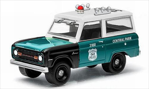

    C'est un véhicule qui a notamment été utilisé pour la division s'occupant de Central Park, et perso j'adore le code couleur des vieilles caisses du NYPD. En modèle, j'avais donc le choix entre deux modèles réduits de chez Greenlight, au 1/18 et au 1/64 :
    Je me suis plutôt basé sur le premier modèle, mais j'ai pris quelques libertés forcément.

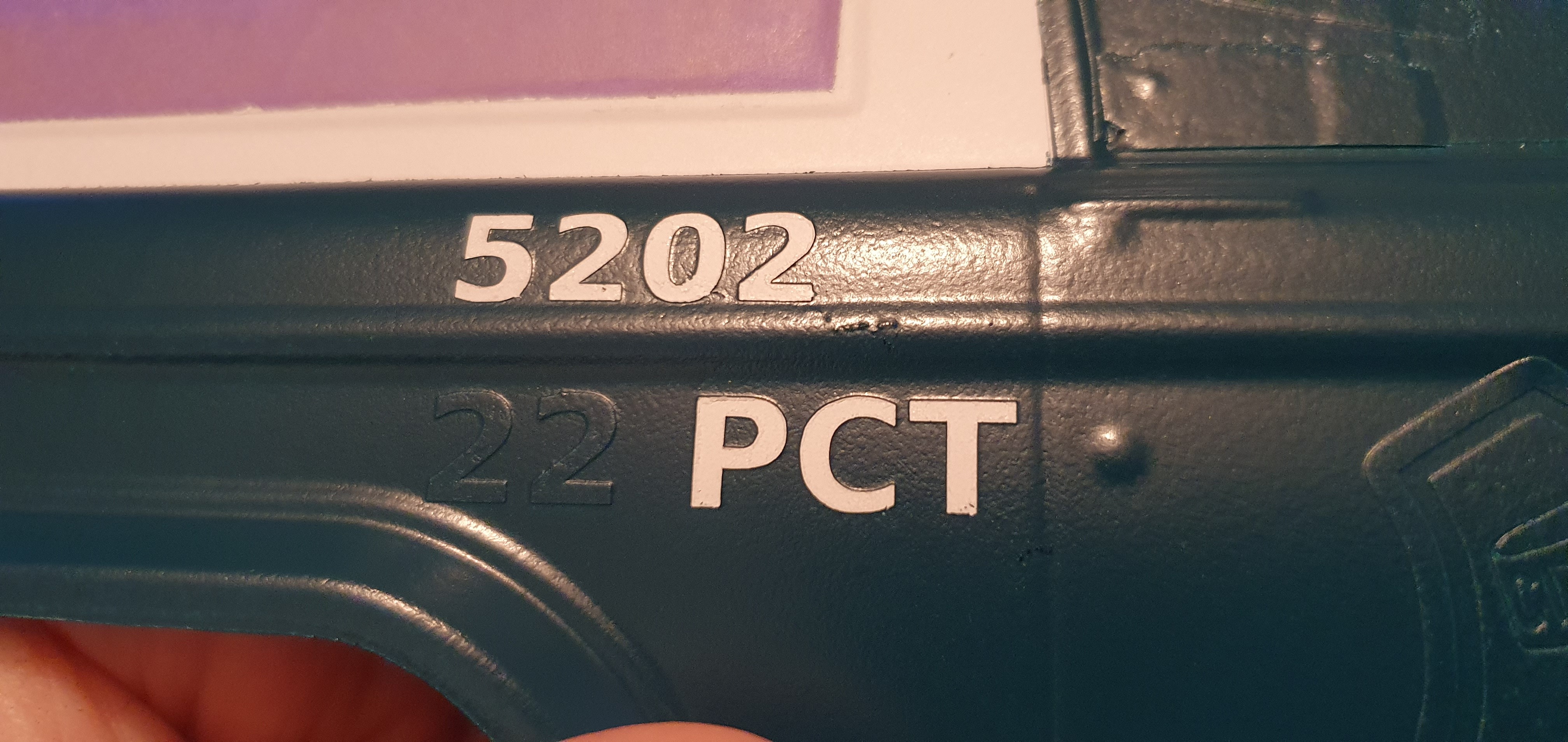

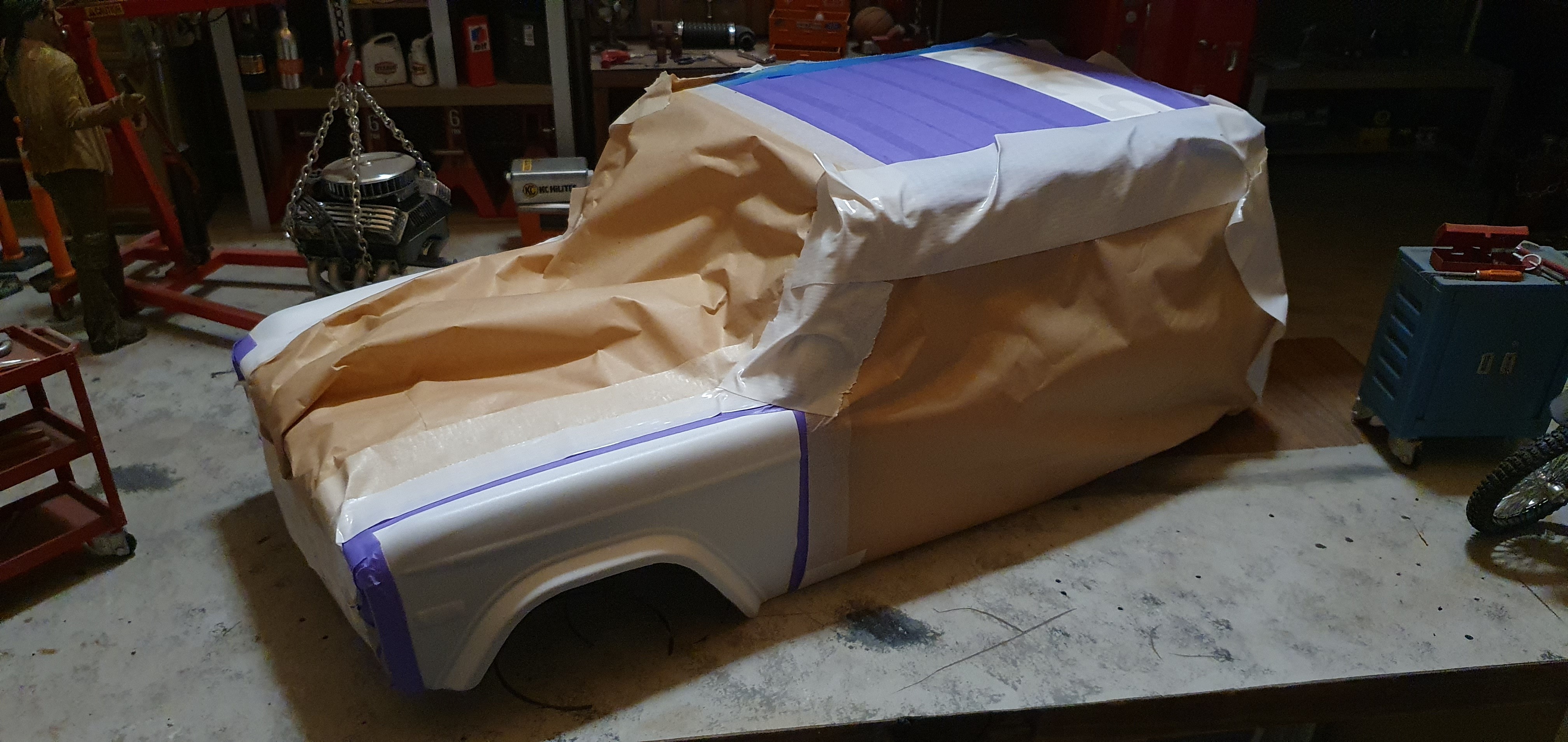

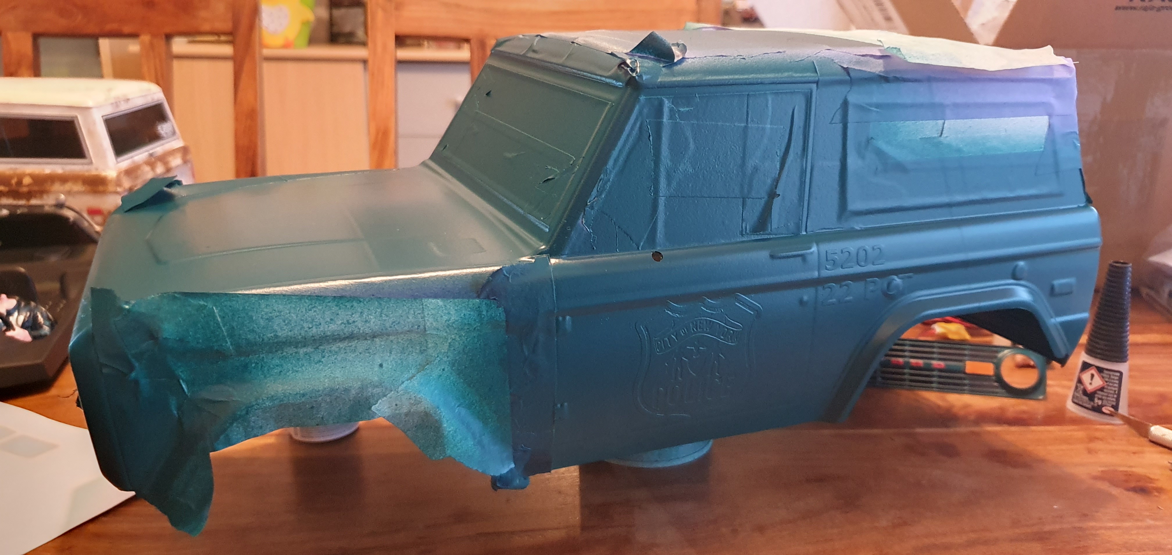

    Gros boulot de masquage sur toutes les étapes, en mixant les peintures lexan et acryliques, intérieur et extérieur :

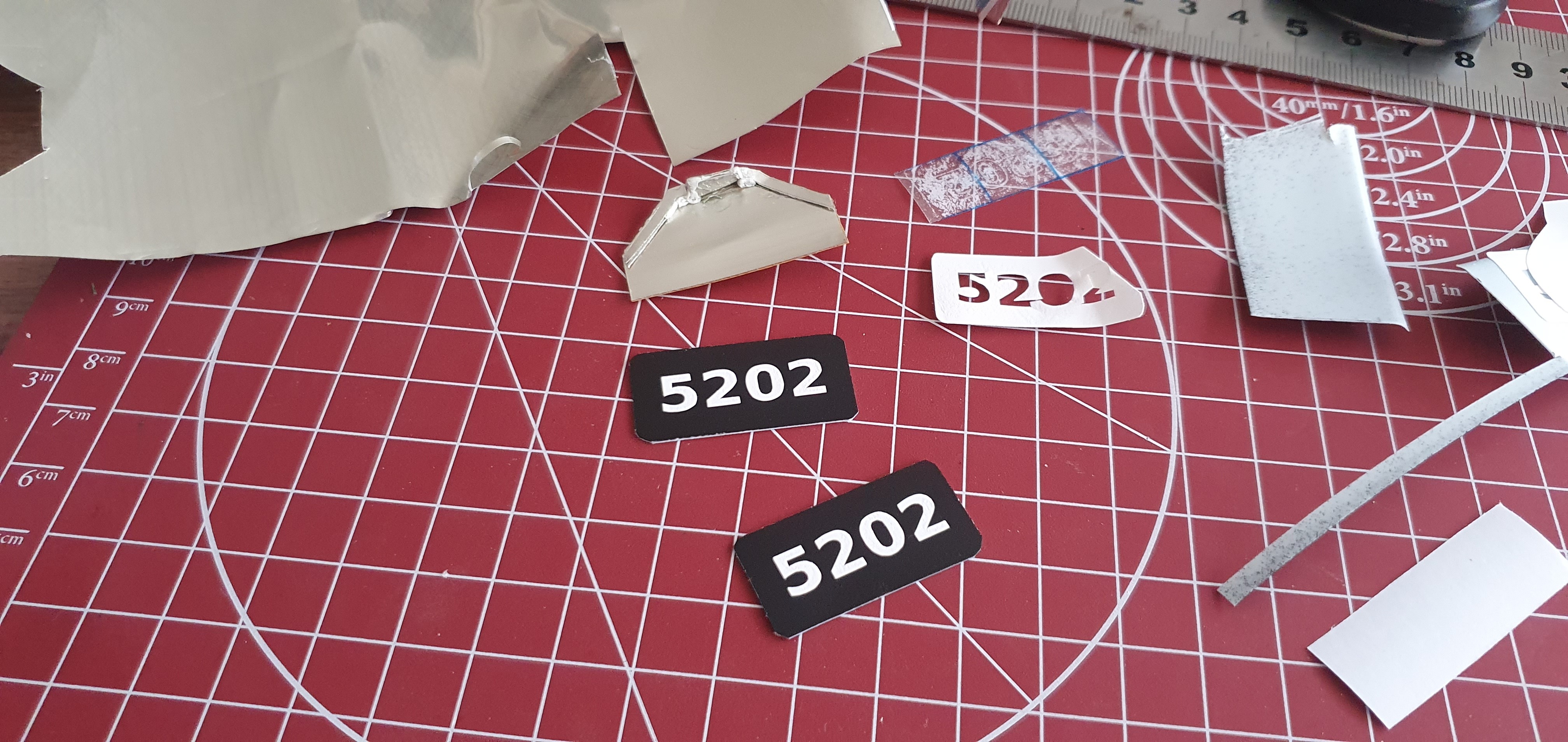

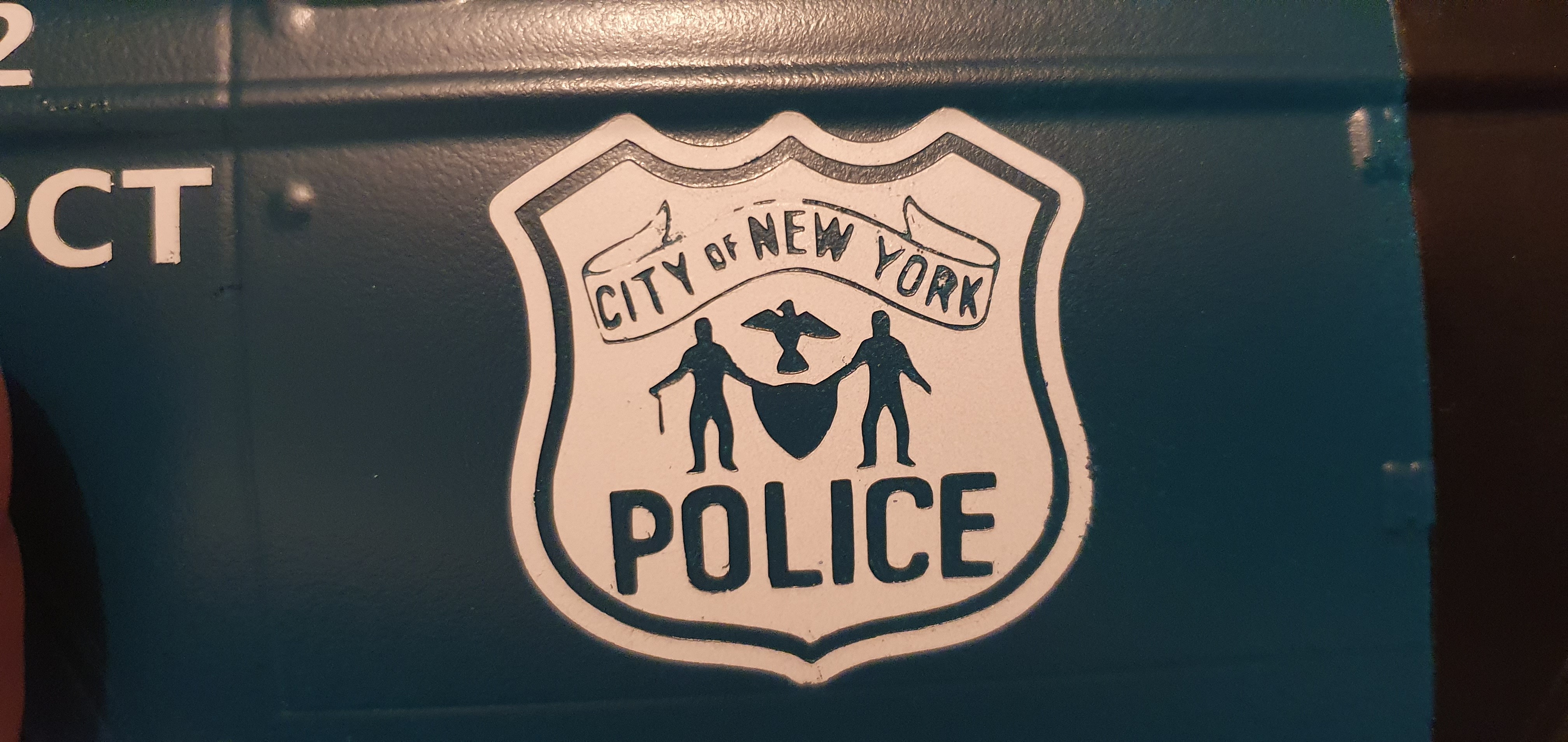

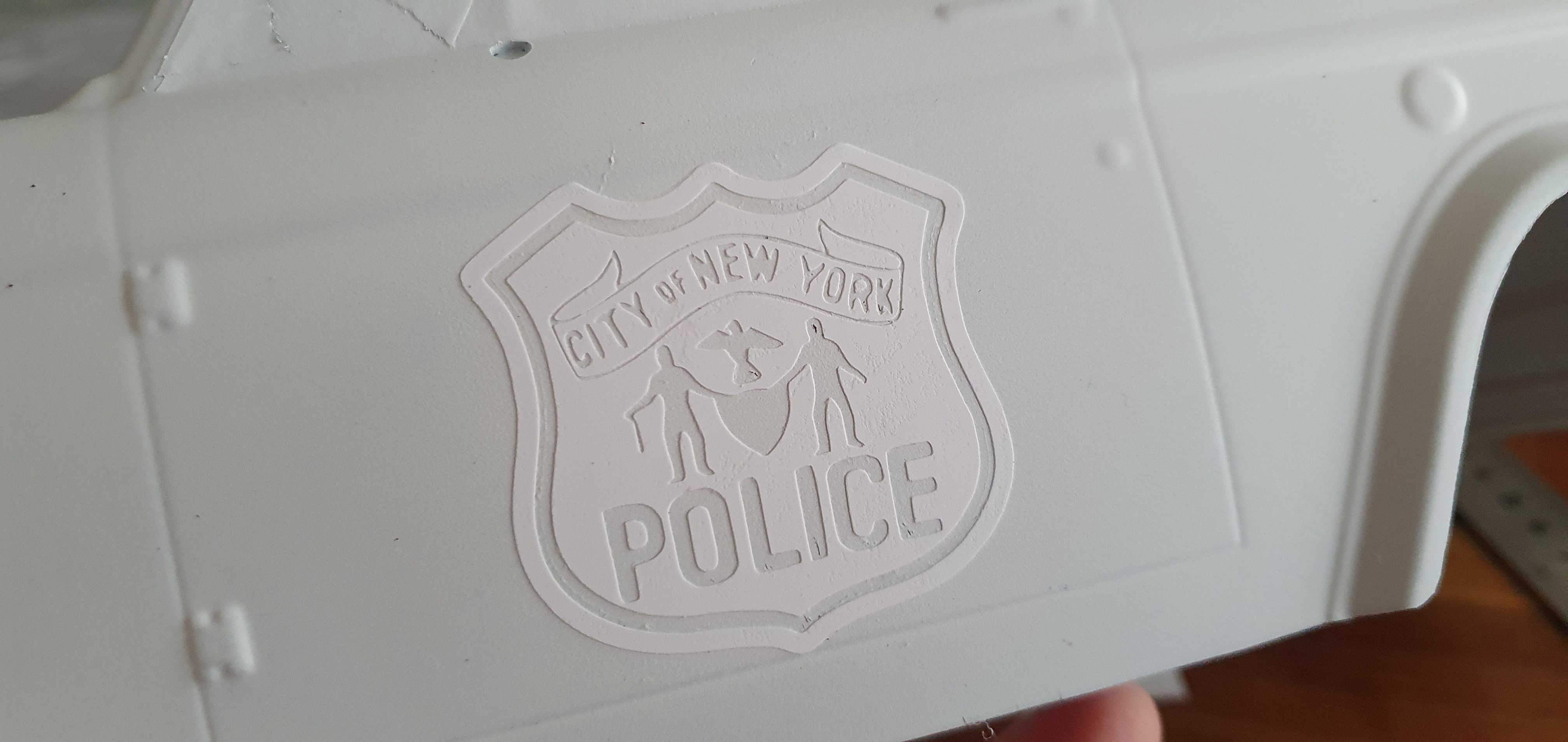

    Le plus gros taf, c'était la création de pochoirs. Grâce aux conseils de @deamoncrack, j'ai pu en réaliser en me dotant d'une machine à découper (Silhouette Portait 3). Ça permet aussi de découper hyper proprement des stickers, mais je préférai peindre directement les logos. Ça m'a pris beaucoup de temps, faut être minutieux, mais là qualité de découpe pour de si petits détails est bluffante !
    Une fois peint par dessus, plus qu'à enlever les stickers :
    Quelques détails à reprendre, et des traces de colle à enlever (mon papier adhésif est de trop bonne qualité :humhum:) mais franchement ça rend super.
    J'ai aussi fait des plaques d'immat', lexan peint et chiffres faits avec cette même machine :

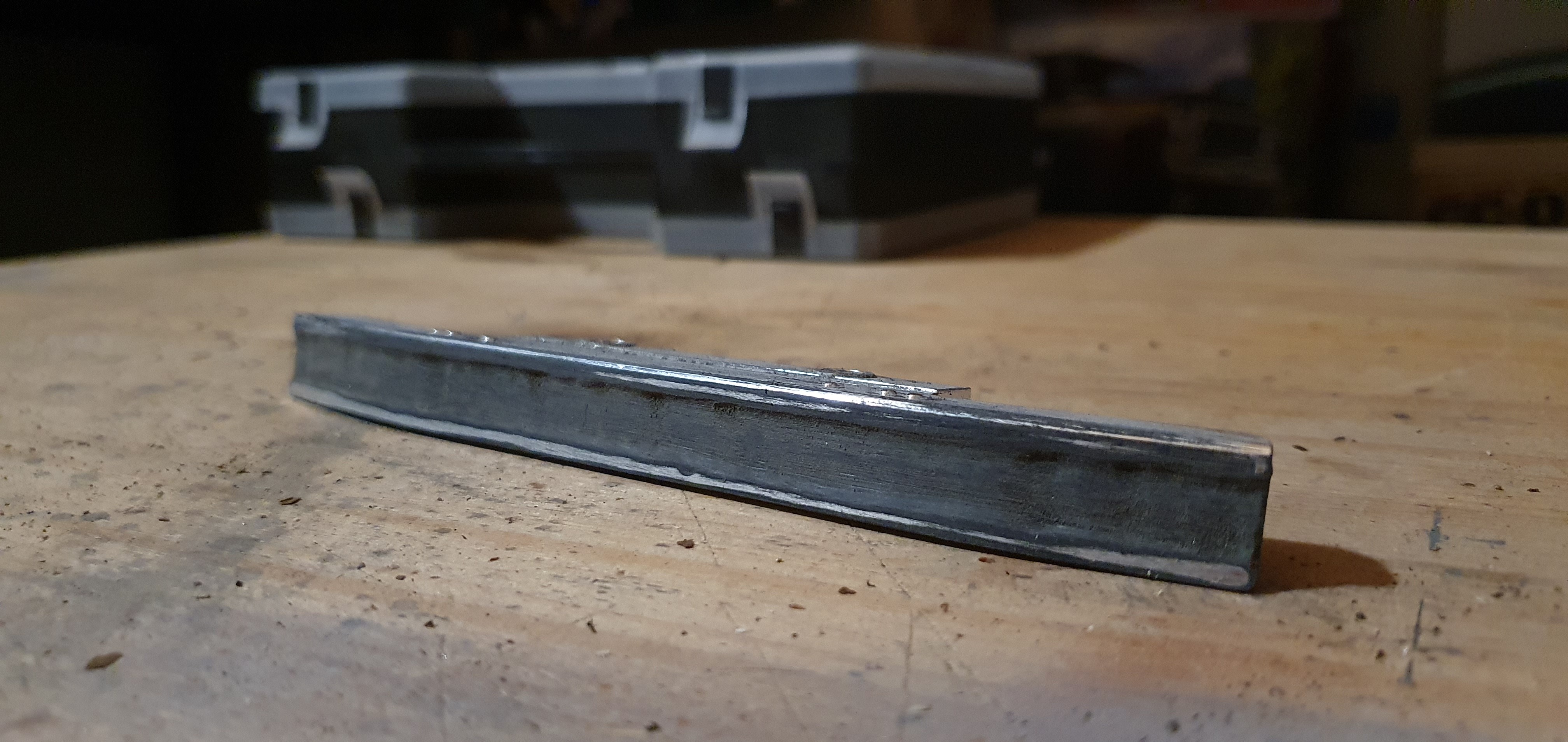

    Pour le pare-choc d'origine du CC-01, que mon pote @dawii m'a fourni, encore merci, je le trouve très bien car résistant à toute épreuve, mais pas très ... gracieux :rolleyes: j'ai poncé la partie du milieu pour qu'il ressemble un peu plus au vrai, c'est pas parfait mais c'est mieux :

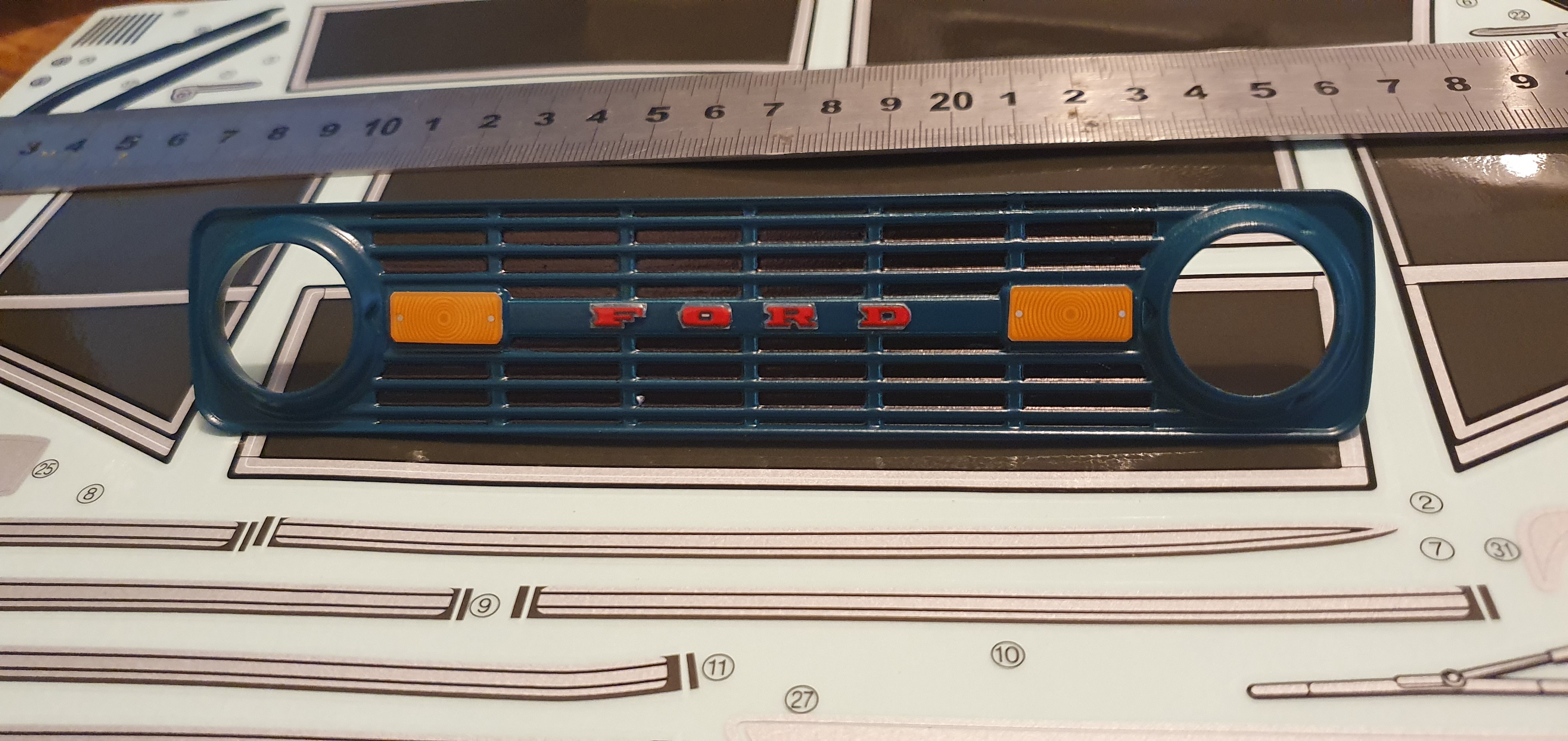

    Et enfin, et ça sera tout pour ce soir, la calandre qui elle est finie :
