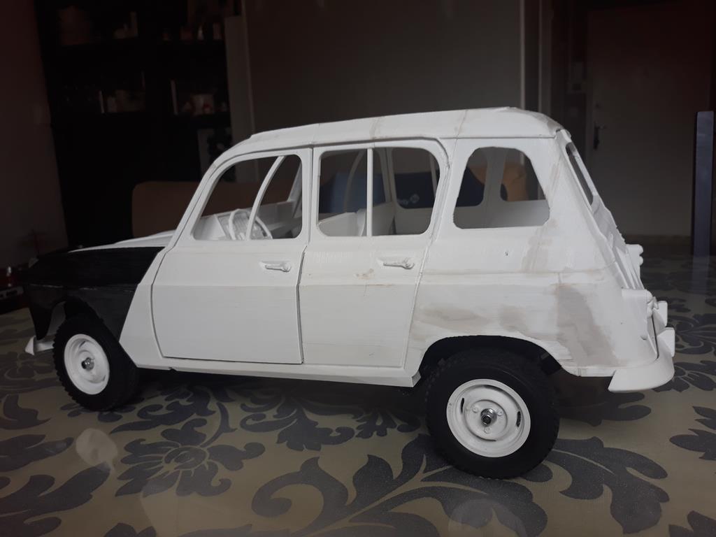

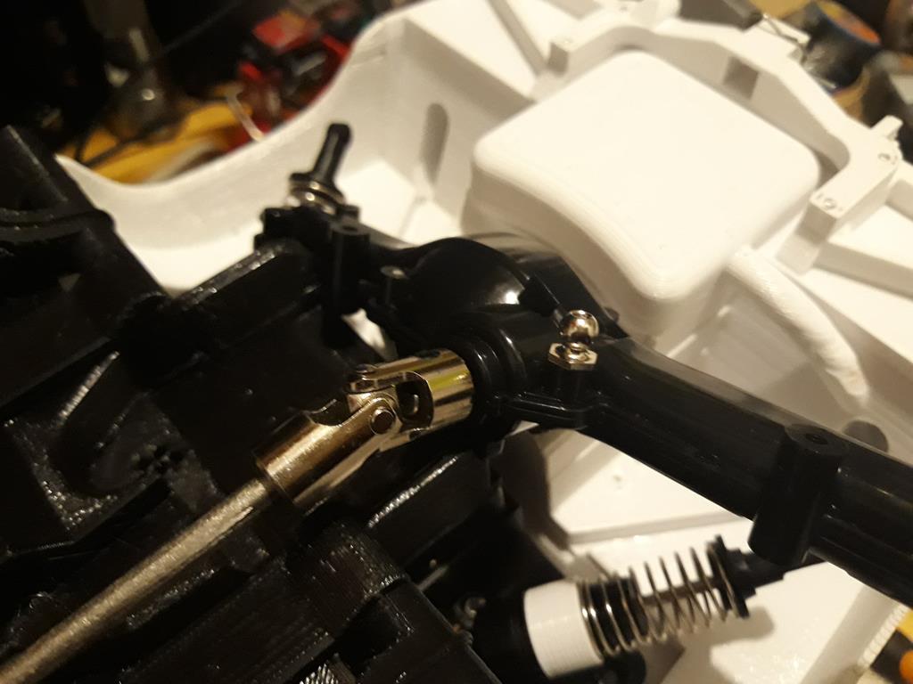

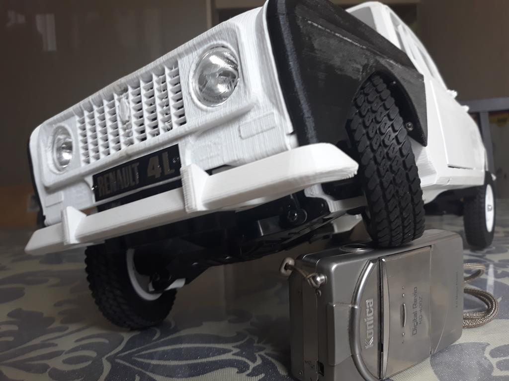

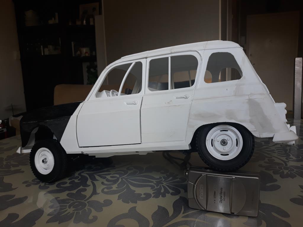

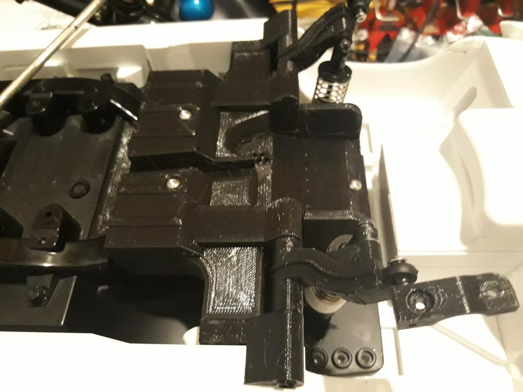

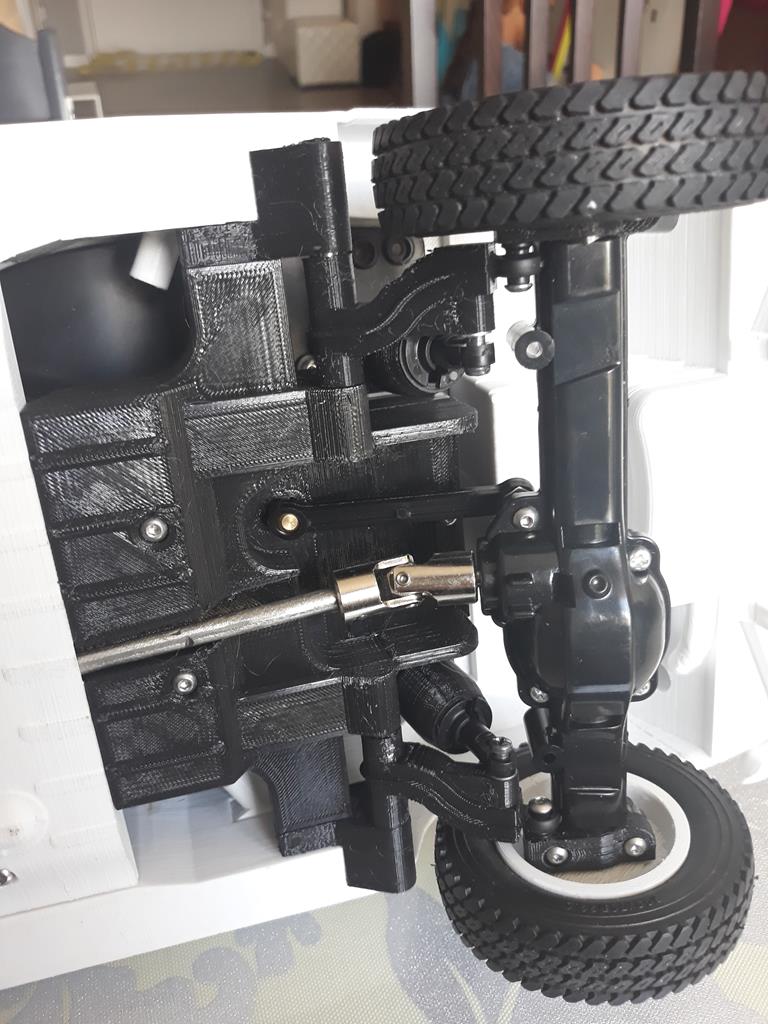

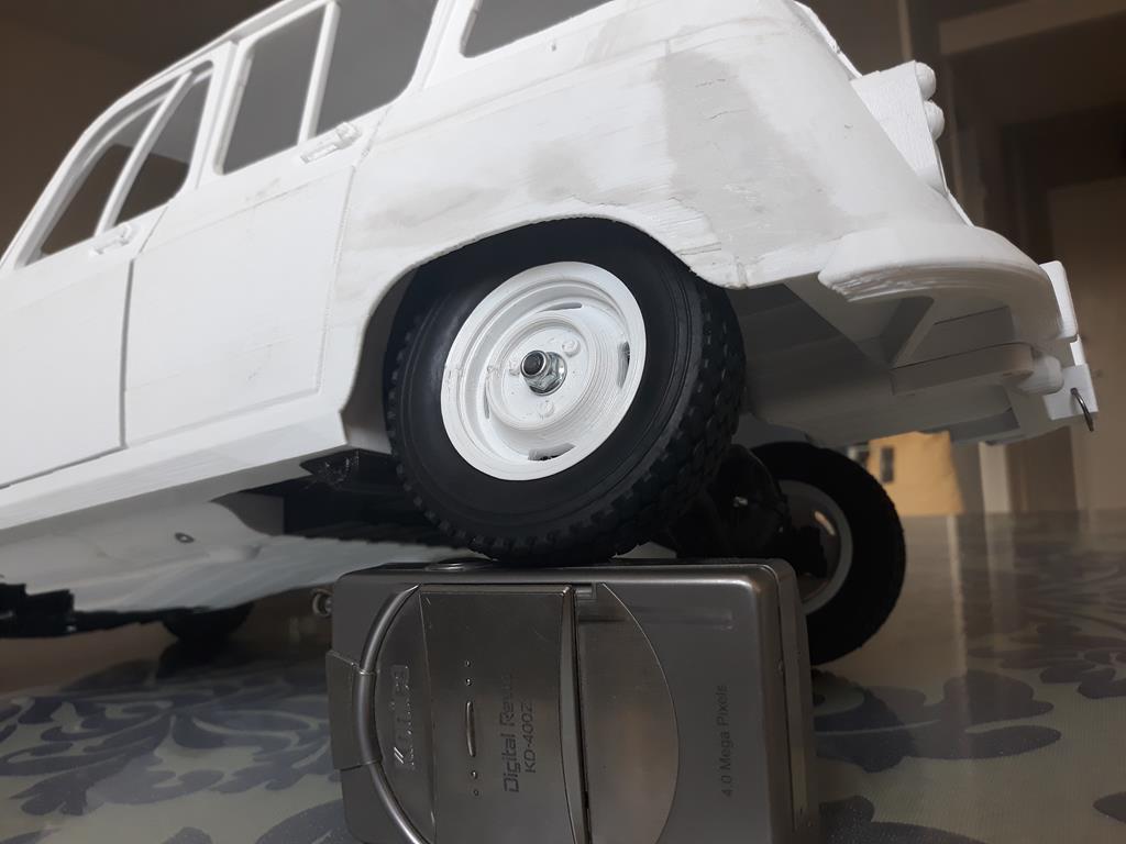

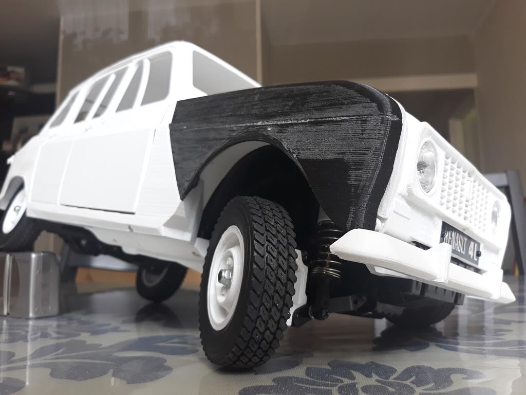

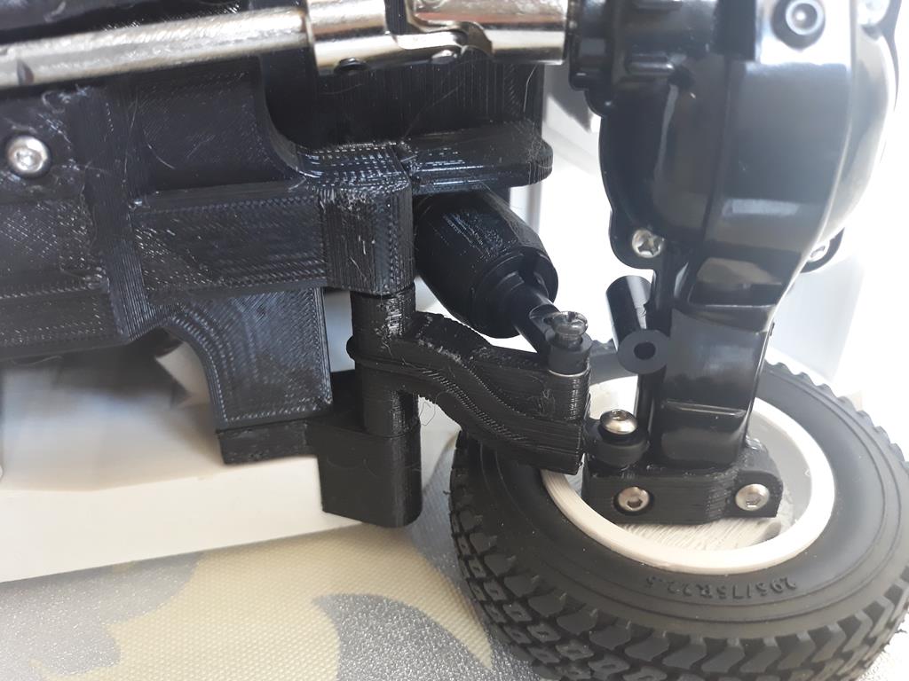

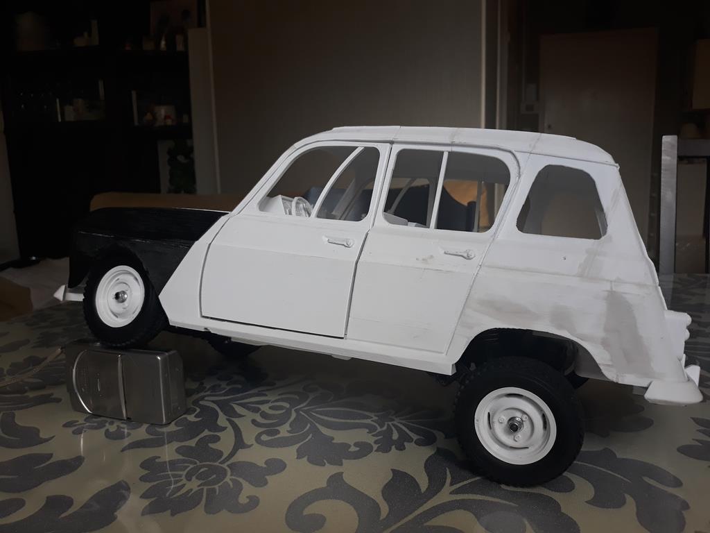

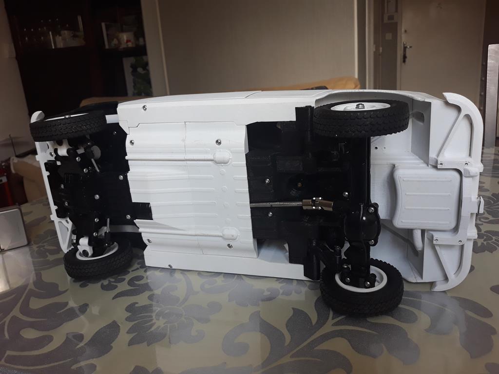

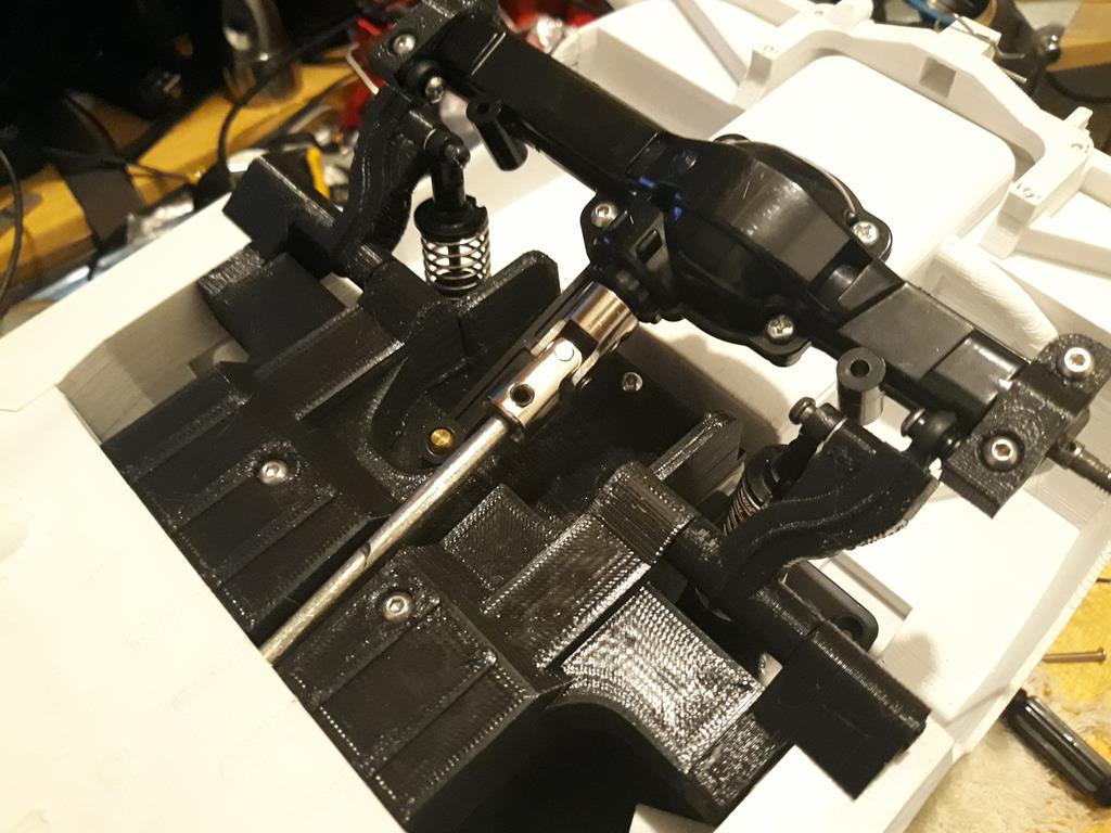

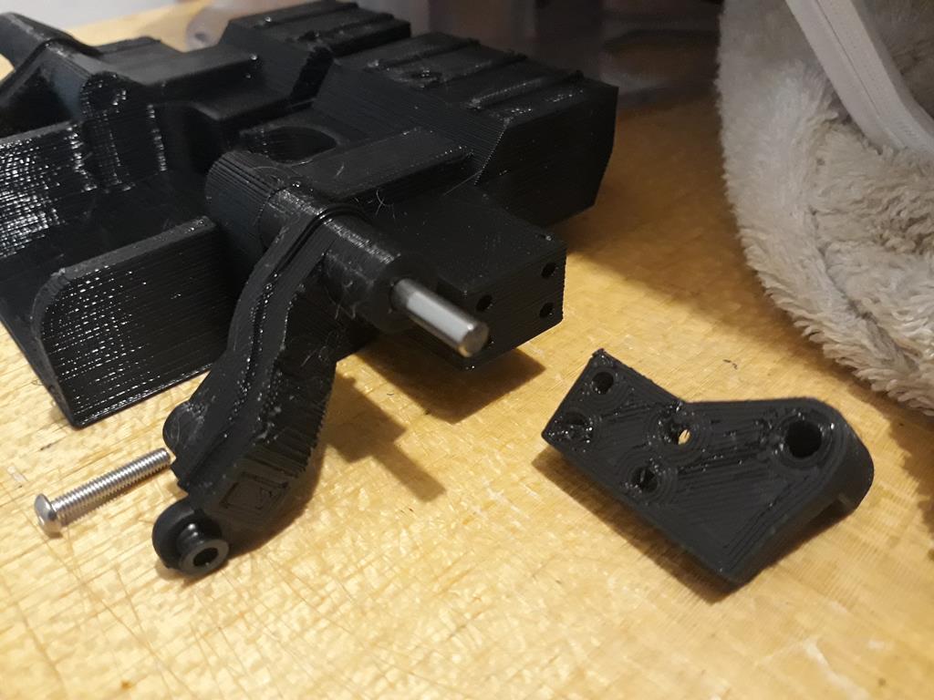

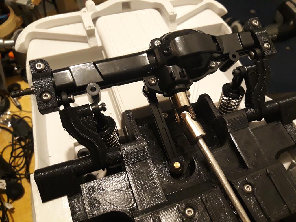

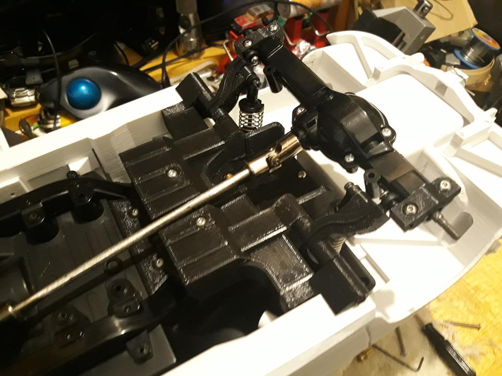

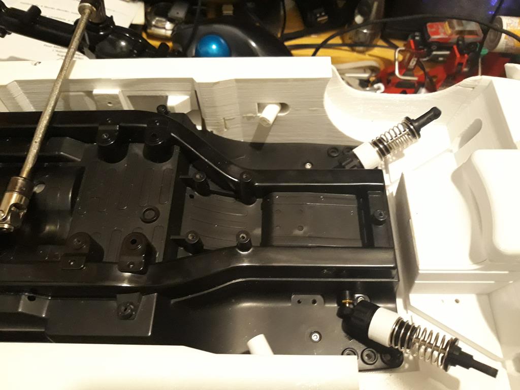

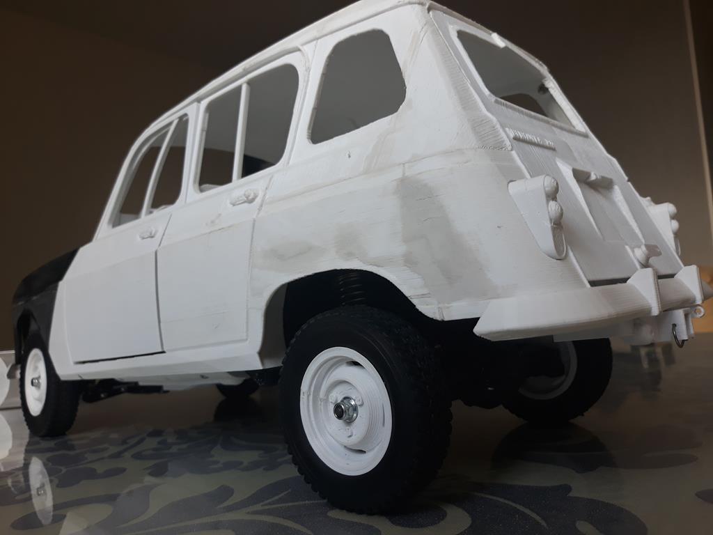

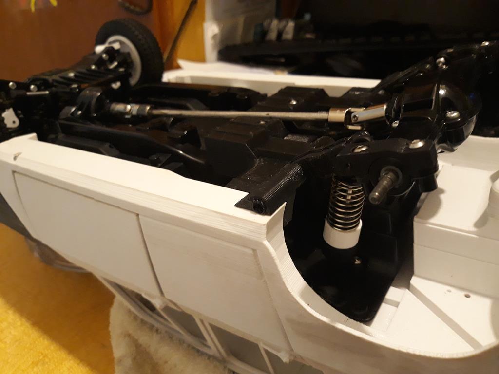

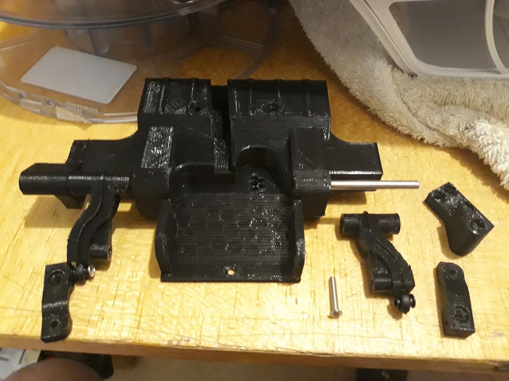

    Encore des modif.

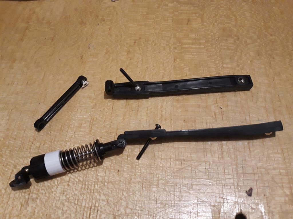

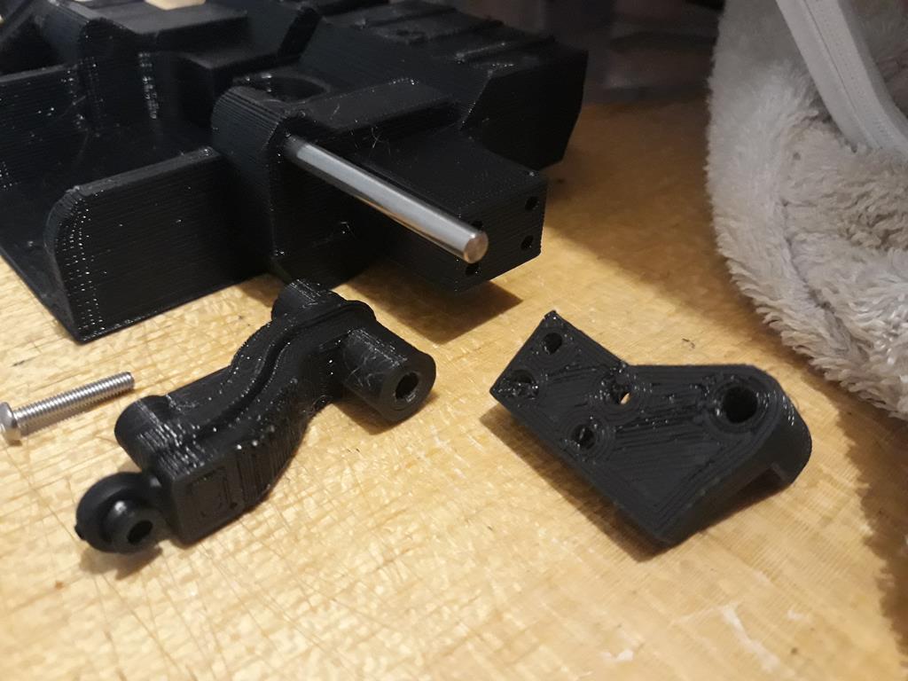

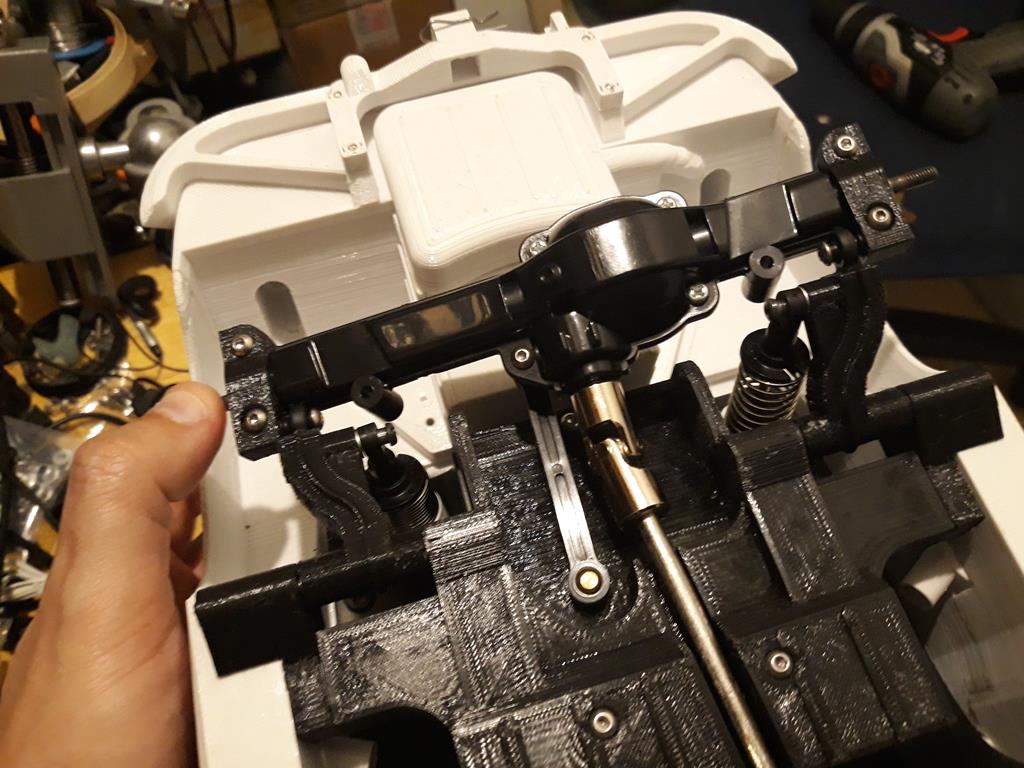

    Je trouvait les liens arrière un peut trop "flex" a mon gout.
    Donc mes chantier étant finis, petite amélioration le la 4L.
    La 4L sur roue.
    Sur les photos qui suivent j'ai changer les ressorts par des plus raide et mis des cales pour les durcir encore.
    Il y a l’accu mais pas d'électronique. je verrais une fois finis si j’imprime des cales moins épaisse pour qu'a l’arrêt j'ai quelques millimètre d'écrasement
  10. vintage60
    vintage60 membre
    20 Décembre 2012
    681
    1 083

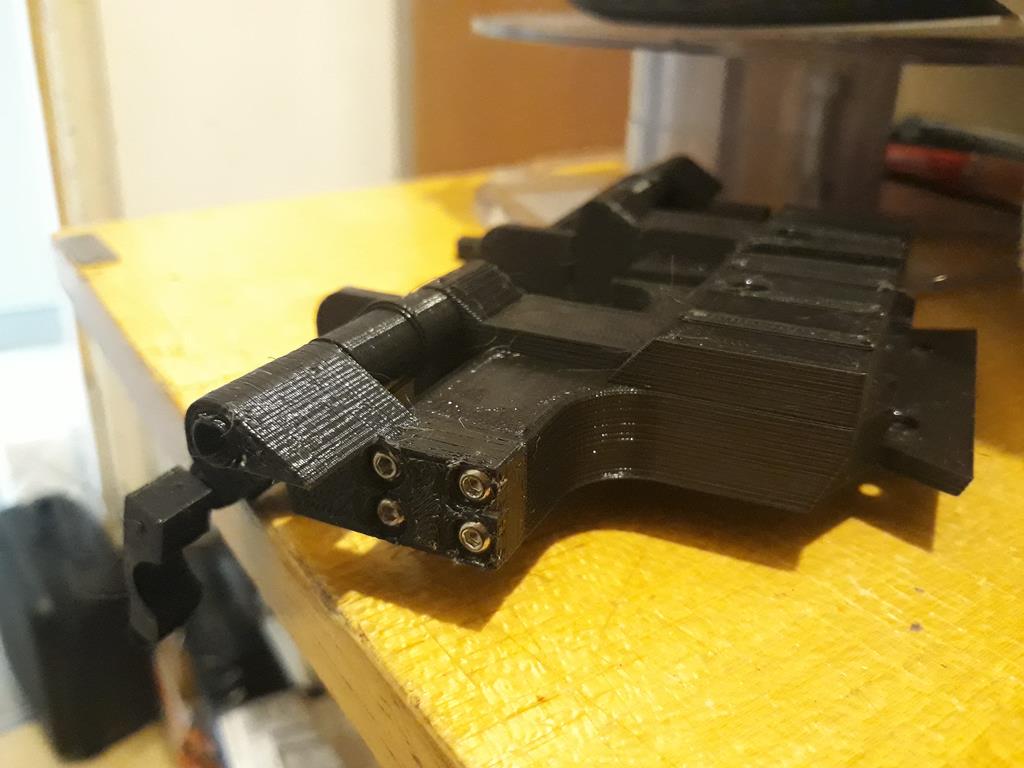

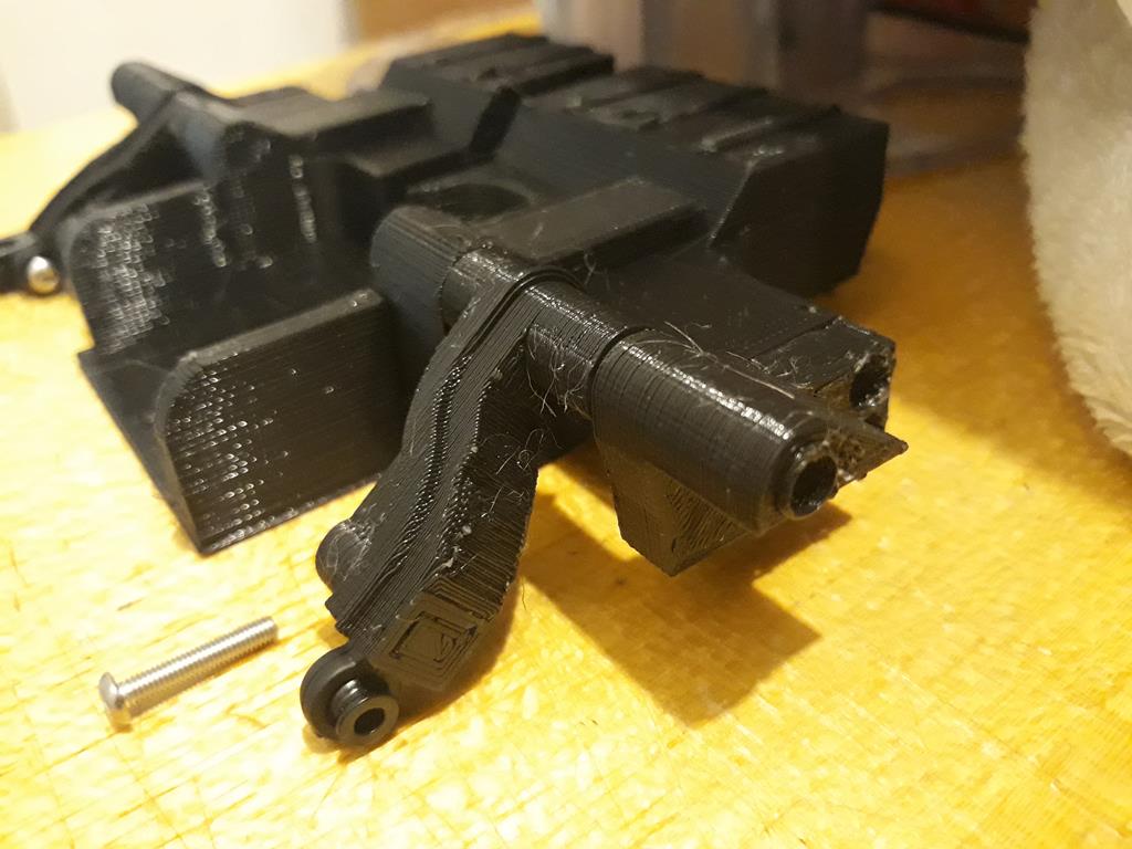

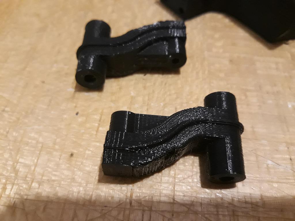

    En plus ça ressemble aux bras de la R4 :surprised:
    sawblade apprécie ceci.
  11. sawblade
    Exactement ce que j'allais dire ! (y)
    Tu as pensé à faire les empattements différents à gauche et à droite, comme sur la 1/1 :hihi: ?
    vintage60 et fb11 aiment ça.
  12. Nicolas
    7 303
    7 820
    Non, dès le départ je suis partis sur un empattement identique des deux cotés car j'utilise un pont rigide.
    La caisse qui est différente a droite et a gauche sur la vrais. Moi j'ai dessiner un coté puis simplement symétriser. ;)
    Pour les bras et les supports, j'ai repris le style des vrais en adaptant un peu. :hihi:
