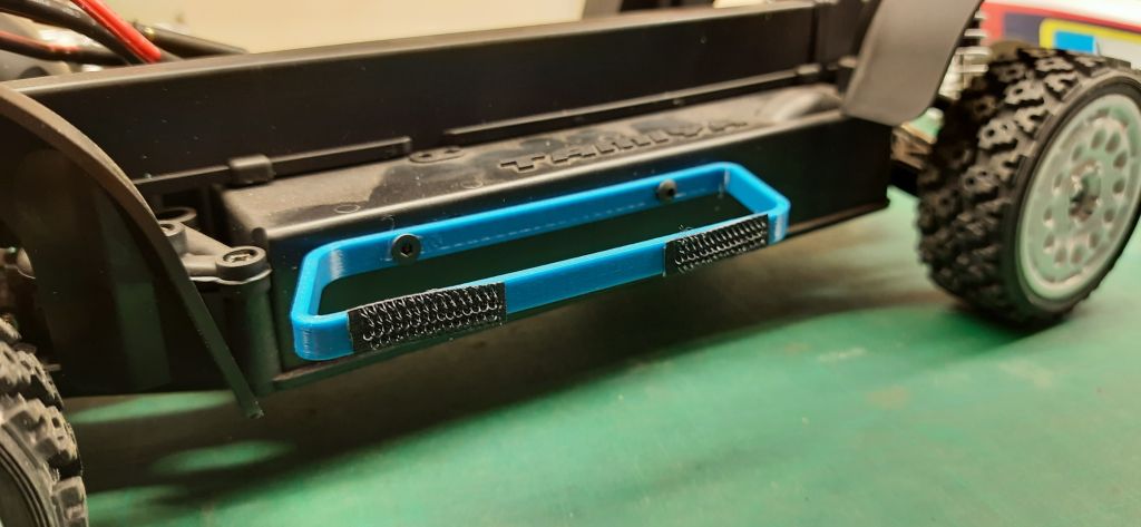

    Petite illustration de ce que j'avais fait sur une carrosserie de 205T16 de chez L&L qui avait le même problème :
    Un support côté châssis avec du velcro et le pendant du velcro sur la carrosserie. Ca ramenait la carro au bon endroit.

  6. benjiv
    5 625
    8 289
    Si glissiere, faut trouver un biais ppur emboîter...
    Sinon des aimants.

    benjiv, Ok pour les glissières + velcro(y)
    Je pensais prendre des petites equerres et les reformer en sorte de "U", celles avec un réglage oblong pour ajuster au mieux, les coller sur la carro en mettant une bonne dose. Les extrémités n'auraient plus qu'à se glisser dans un support ou dans le cas d'un chassis baignoire, directement calé dans les rebords.
