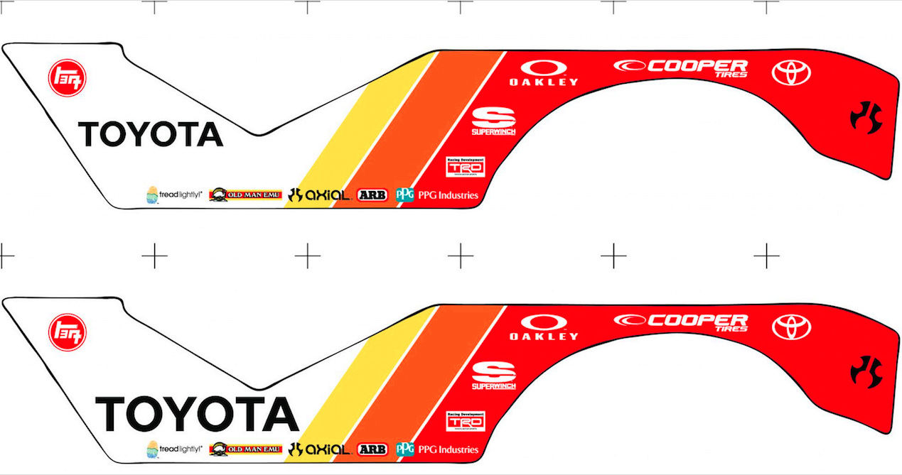

    Voici les panneaux latéral qui trainne dans mon ordi depuis un moment.... Perso je me serre des lexan d'origine que j'ai toujours comme gabarit... des feuilles d'alu font très bien l'affaire... Je vous l'ai mis à la bonne taille y a cas imprimer ;) sorry pour le toit et le capot j' ai pas...

    Mais tu la jamais test si sa marche ? Jamais vue rouler en tout cas !:humhum::p
    P.S : tes pièce sont en decapâge . Je les récupère fin de semaine prochaine
    Pour tes gabarit moi j'avais coller du Scotch de masquage que j'avais croisez en 2 ou 3 couche après tu coupe le surplus au cutter et ta ton patron.

  18. sawblade
    Ouais mais c'est quoi ce boulot à moitié fait ?
    Au top... Mais si quelqu'un peut compléter, c bien aussi
