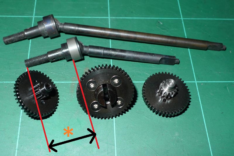

    déjà si tu commençait par ça :
    par ce que moi " pauv' ignorant " que je suis dans ce domaine , je voulais savoir à quoi ça ressemblait ... déjà ... heiiinnnn !!!????
    donc si c'est bien ceux-là , je trouve que ça ressemble aux cardans VP et surement avec des longueurs
    différentes + ce téton qui est en bout du méplat ... c'est ça !!???

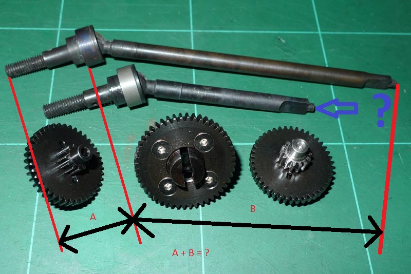

    donc si * à partir de la " bague " qui retient l'axe de l'articulation , en partant vers la partie filetée , c'est du
    standard côtes ( LONGUEUR + DIFFERENTS DIAMETRE + FILETAGE ) axial style pour le wraith :
    il suffit de nous donner la longueur totale :
    Et aussi de nous dire > si il faut ABSOLUMENT ce " téton " !!????
    et ensuite voir ce que l'on peut faire ( pour certain néophyte avec des cardans VP par exemple ... je suppose ???
    me " trompe-je " :D !!?????
