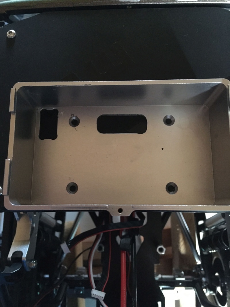

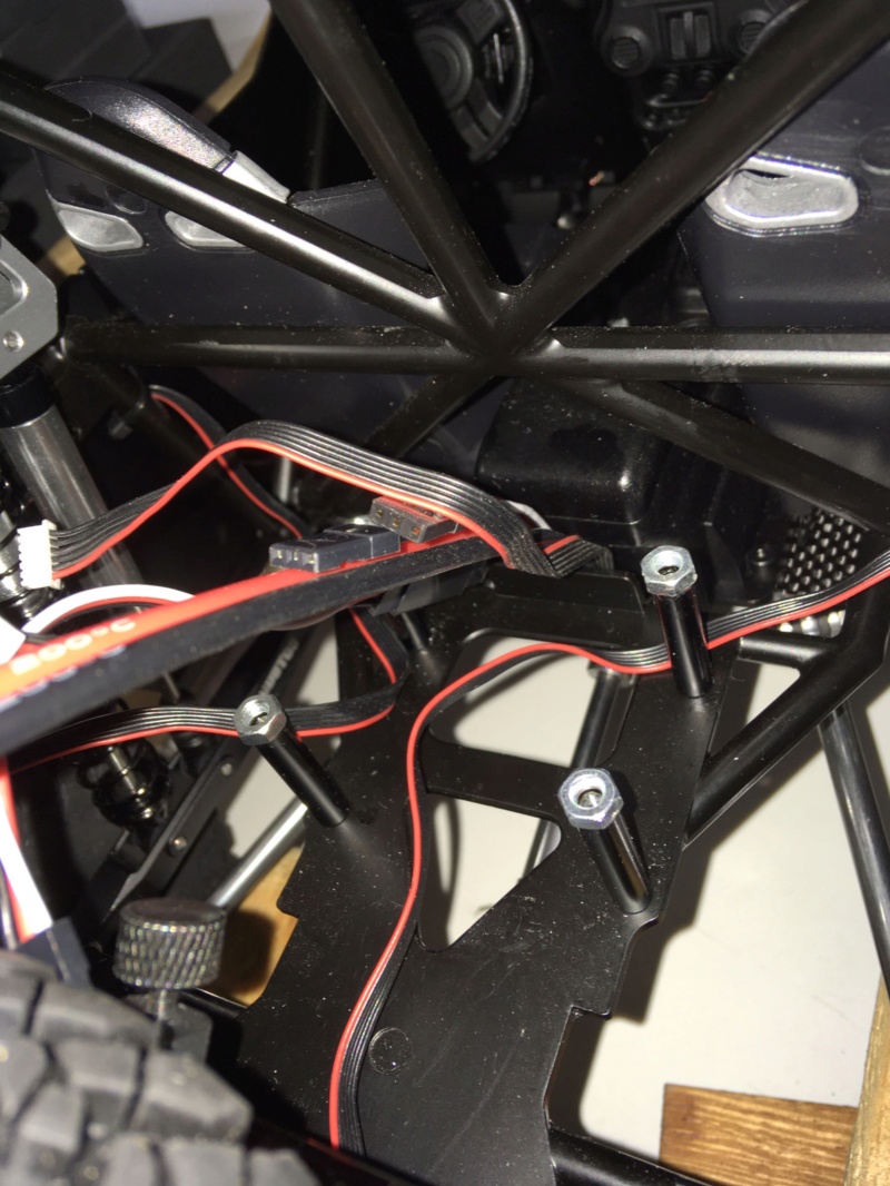

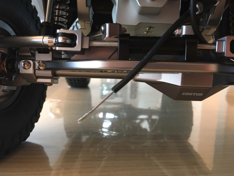

    Arrivé de tous les fils entre les deux sièges à l’arrière. J’ai aussi collé 4 écrous pour surélever le boîtier de l’électronique car mes accus 3s ne passaient pas dessous.
    J’ai refait un trou (celui du centre) de passage pour l’entrée de tous les fils. Ces derniers sont ainsi presque invisible qd le montage est fait.

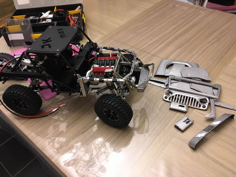

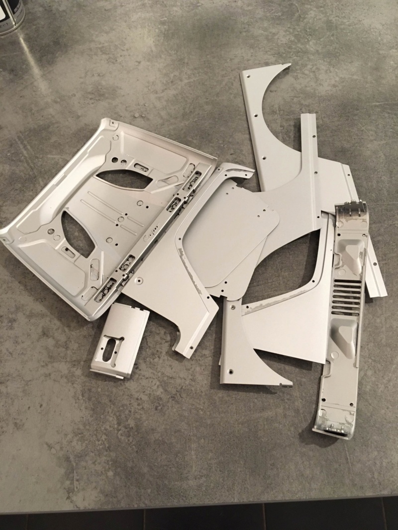

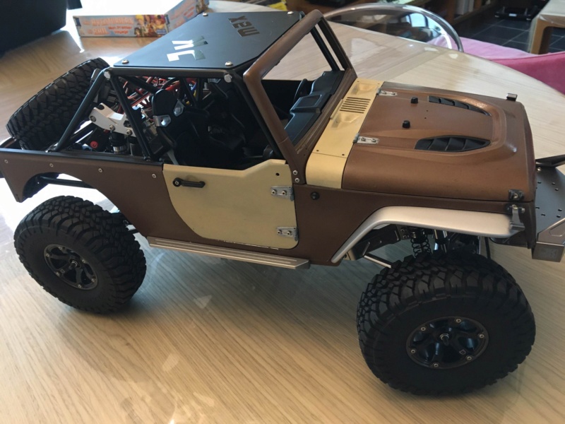

    Aller...Retour en peinture, cette fois du standard, apprêt + peinture pro + vernis pro qualité carrosserie
  5. Shervault
    Shervault membre
    10 Avril 2016
    654
    383

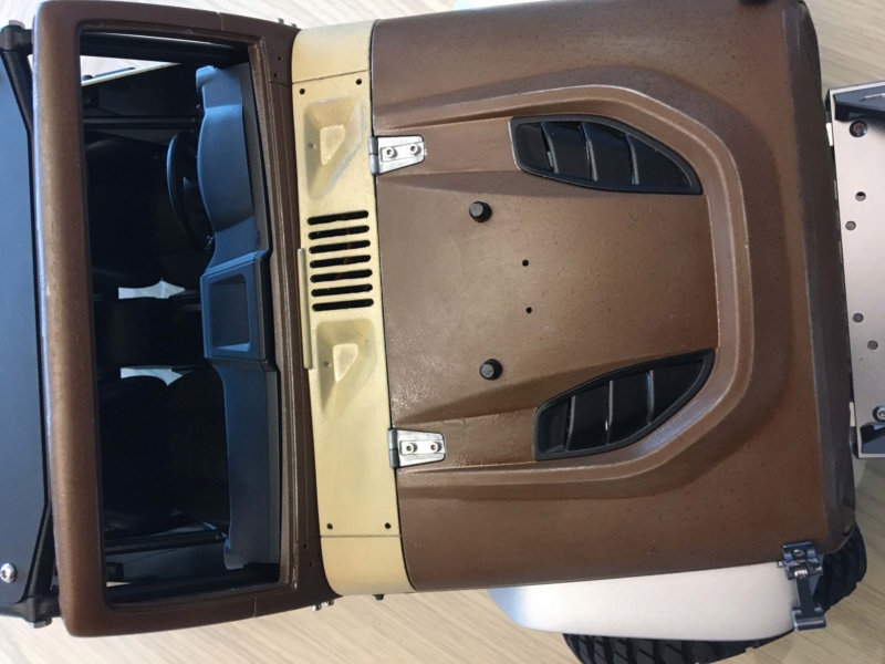

    Suite à un problème de bombes de peinture (sûrement un peu vielles) qui m’ont fait des microbulles, j’ai voulu récupéré ca et je me retrouve avec un effet vieillis de la peinture. Que je trouve plutôt sympa, du coup j’ai fait la même chose sur toutes les pièces de carro.
    Il me reste à passer le vernis et à tenter de le vieillir aussi avant de vous présenter cette nouvelle peinture en image... see you soon.
    off-road apprécie ceci.
  6. moab
    des foies les peintures en bombe ne s'acomode pas , il y en une qui ronge l'autre ou ça caille , il y a des produit incompatible. la c'est une remonté de gaz de solvant .
    Défaut de peinture - Métaltop peinture

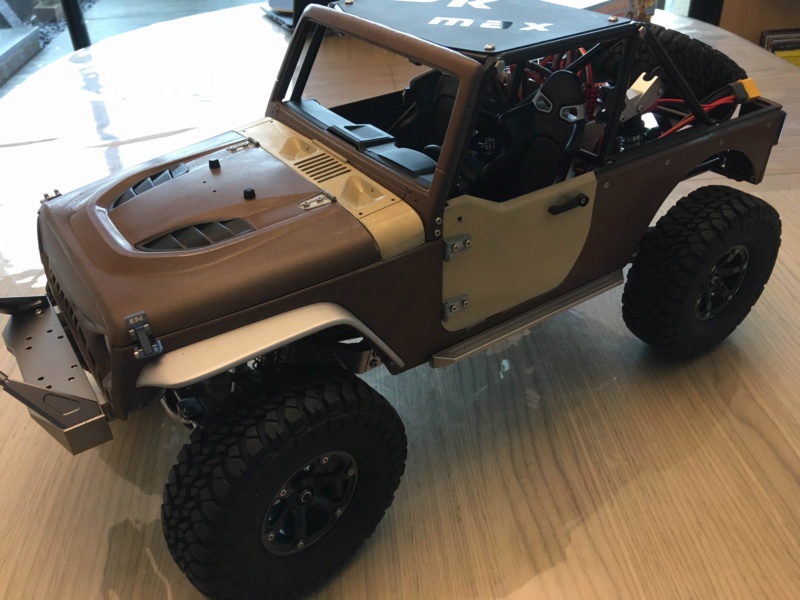

    Voici la nouvelle couleur
    Par contre je n’avais pas dû une serrer mon câble de direction...
    Et je n’avais pas bien centré mes servo de volant et de boîte... :(. Donc bon pour un démontage et réglage de de tout ça. Il faut aussi que je regarde le kit lumière car code/phare ça fonctionne pas bien... encore un peu de taf quoi.
