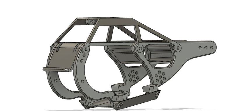

    Hé les potos , si les modèles présentés ne sont pas destinés à la compète , au moins pour les gars qui le feront dans un but loisirs ou compète non officielle , ce serait sympa d essayer de faire une option haut de châssis type " bodyless " franchement cela fait plus Crawler , que les versions avec carro , plus hybride dans leur look (y) .Le tien Rock , faudrait faire un petit carter de protection transmission , et hop , il serait sympa comme cela en orange ...;)

    Bon puisque demain des essais sont prévu je vais tenter d'imprimer cela :
    Déjà que avant il me faisait penser a un GeeBee ....
    Maintenant je n'ai plus aucun doute

    Rock tu vas "survoler les zones " , c est plus du jeu là ... Bien vu l artiste , et avec ce petit haut , très Sexy :hihi: , les gars auront 2 véhicules en un , plus du tout le même look , qu avec une carro de Scale ... là ce sera un vrai Crawler (y) . Vous avez de supers idées les copains ;).

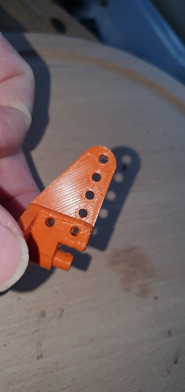

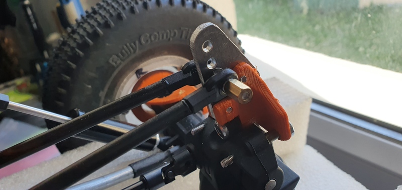

    Bon petite sortie timide aujourd'hui, le toit a tenu mais pas le support de link arrière.
    Je m en Doutais un.peu , il n a pas résister aux efforts demandés.
    Je part dans 2 directions :
    1 Le sens des couches a l impression
    2 trouver une solution simple à fabriquer en alu ou carbone et bien plus solide
    Je vous en reparle bientôt

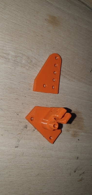

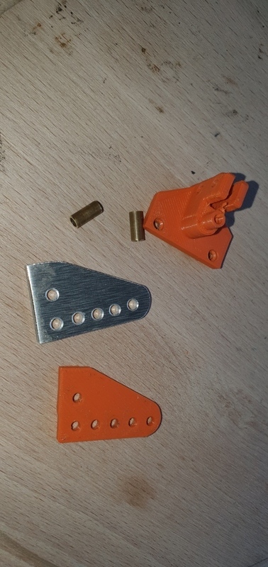

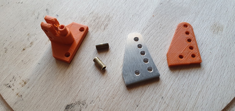

    Bon, voila un première solution a tester tres rapidement.
    Le nouveau support de link est en 2 parties.
    Un partie basse fixée sur l'essieux par trois vis
    Un aileron servant a fixer les links supérieur.
    L'aileron fait 3mm épaississeurs.
    Il est trois fois moins épais que le précédent mais celui ci ( apres essais ... ) sera facilement remplaçable par le même élément découpé en AU4g ou en Carbone de 3mm
    Je vais quand même bien tester l'aileron en 3mm car comme il est imprimé a plat.
    les différentes couches d'impression se croisent et lui confèrent une résistance accrue.
    A bientôt

    Beau boulot rock , cela parait résistant ...après tout est question de matière et mise en oeuvre .(y)

  19. pat13
    pat13 membre
    6 Mars 2012
    4 211
    641
    ça bricole je vois :D
    attention aux gabari de liens en pla. je l'utilise aussi mais le PLA se deforme vite surtout en forme de lien. pour un bon gabarri qui dure longtemps, il faut rajouter de la matiere pour etre sur que la forme ne bouge pas.

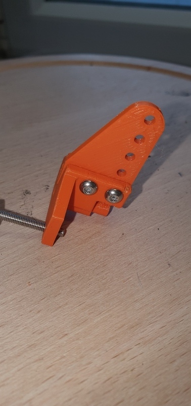

    Hello ,
    Oui Pat13 , j'ai déjà constaté le phénomène :hihi:
    J'ai beaucoup roulé avec ces derniers temps et bien mis le châssis à contribution.
    Ce qui me manque c'est u peu de temps pour mettre a jour la discussion .... :passur:

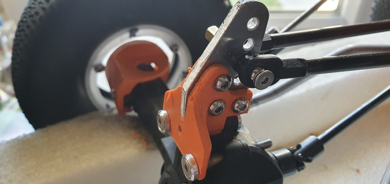

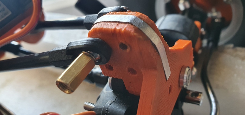

    Les supports link AV/AR ont été revu et corrigé . Les "ailerons" de link en impression sont plus la pour servir de gabarit pour des pièces en alu ou en au4g .
    Les origines malgré leur épaisseur conséquente n'ont pas résisté !
    Voici donc les nouveau modèles façon sandwich :
    Normalement ils seront dispos sur thingiverse d'ici quelques minutes
    J'ai aussi rayé les rochers avec le chassis .... non c'est plutot l'inverse :hihi:, cassé1 ou 2 flasque extérieur de jantes, testé d'autres engrenage de transmission primaire plus petit et tout métal, augmenter un peu le croisement de pont déjà bien conséquent d'origine ....
    Plein de choses que j'espère pouvoir détailler un peu plus très bientôt faut juste que je trouves le temps de bien faire les choses .....
