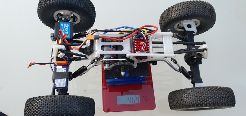

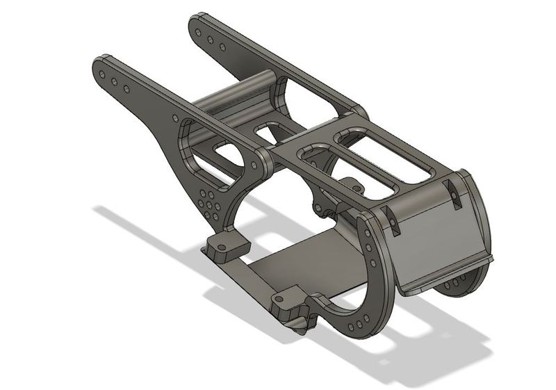

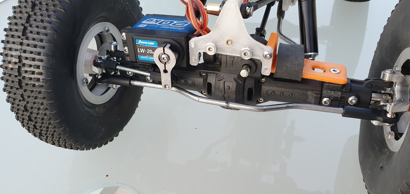

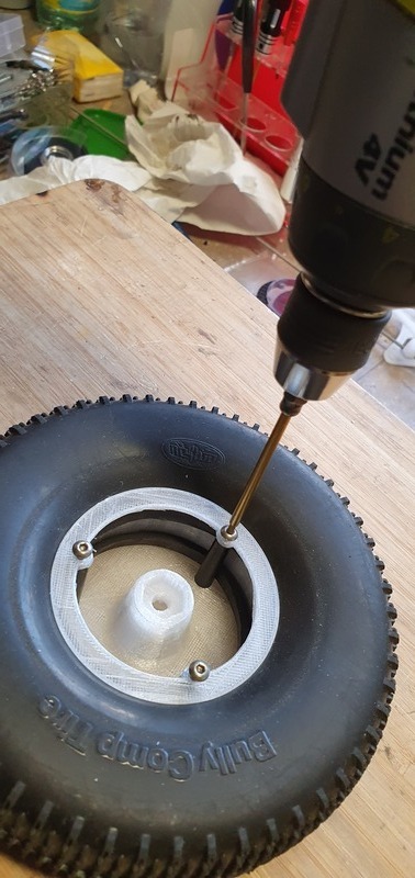

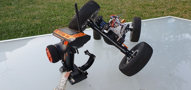

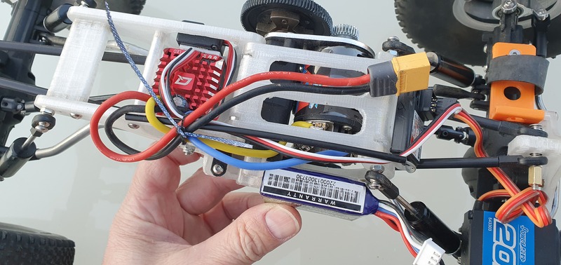

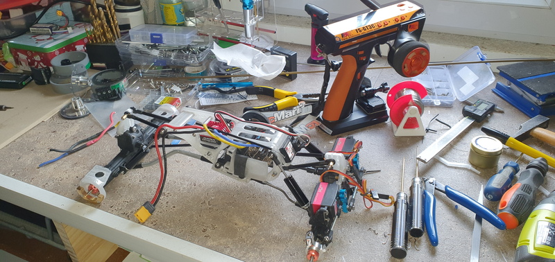

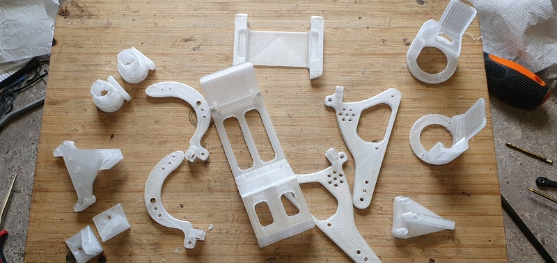

    Au terme d'une très longue période d’études, d'essais, de remise en question , d'abandon puis de reprise, je viens enfin partager les fichiers pour la réalisation de ce crawler.
    Voici le lien :
    HG SportsMan by G_Factory

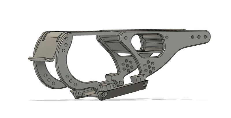

    Ce dernier temps m'ont permis de redessiner complètement le châssis, de le tester, améliorer certains points et d'en adapter d'autre.
    Au rangs des nouveautés:
    le montage a 1 seul servos est enfin fonctionnel .
    Le montage double servos est toujours possible
    La fixation de la batterie de propulsion peu prendre place soit sur le pont avant , soit sur le flanc gauche du châssis via les platines dédié
    La plateforme supérieur intègre un logement capable d’accueillir un ESC de grande taille.
    Le récepteur prends place sur un emplacement dédié a l'avant du chassis
    Une entretoise de renfort arrière et de maintient des amortisseurs sert également de limiteur de débattement

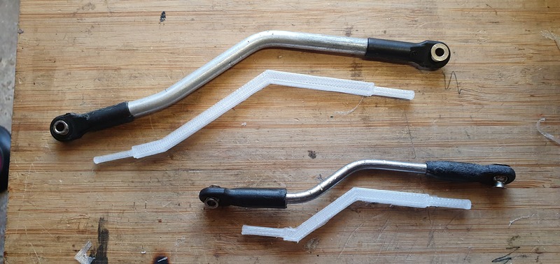

    Des gabarits imprimable permettent de mettre en forme les liens inférieur.
    Les jantes , basics certes sont maintenant aussi disponible
    j'en oubli peu etre mais maintenant , place aux photos :
    Voila donc si vous voulez tenter de vous initier au crawler , c'est possible .
    Comme annoncé des le départ , il s'agit bien d'un modèle à construire soit même et si vous désirez tenter l'aventure n’hésitez pas a poser vos questions.

    A toutes fins utile voici la listes des composant pour réaliser ce projet :
    Liste du matériel nécessaire :
    Chassis / Liens
    8 chapes Traxxas 5525 pour liens inférieurs
    8 chapes Traxxas 1942 pour liens supérieur

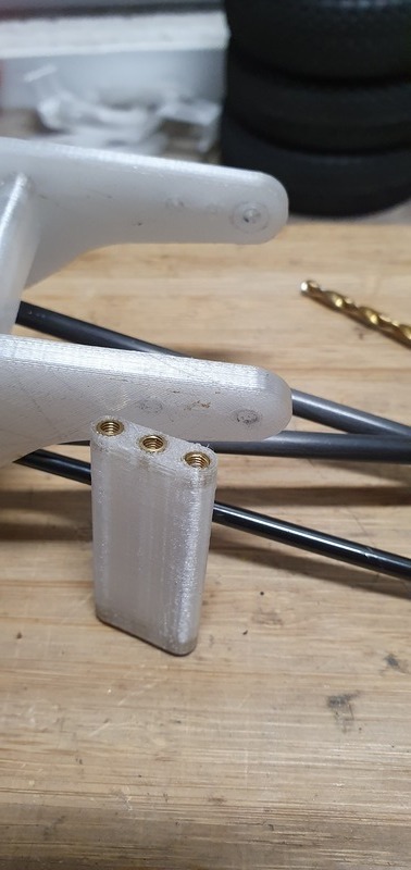

    1 sachet d'insert M3x4,2x4 Laiton
    4 vis M3*8 pour la fixation de la boite de transmission
    4 vis m3*20 pour fixer les flancs arrière sur la plateforme
    4 écrous m3 standard
    6 vis M3*15 + Nylstop pour les liens supérieur et l'entretoise arrière
    Les 7 éléments composants le châssis (comprenant l'entretoise arrière)
    La boite de transfert d'origine HG (moteur, support moteur alu pignon et couronne compris
    2 cardans de transmission centrale (*)
    Les 2 gabarits en impression 3D pour la mise en forme des liens inférieur
    1 tige filetée de 3mm
    1 tube de flèche genre carbone ou simili de chez SportTruc …
    1 tige acier de 4MM
    1 filière M4
    Essieu avant:
    Une paire de cardan HSP ref 106015 ou 106015 S (pour silver)
    Un jeu de fusées option en alu pour AXIAL et les roulements 10X15X4 et 5X11X4 (2 de chaque)
    Une paire de connecteur moteurs en laiton 3.5X5 mm trouvés chez Banggood ref 943629
    Un flacon de frein filet moyen voir fort (loctite, sinto ou autre...)
    Les pièces imprimées suivante :

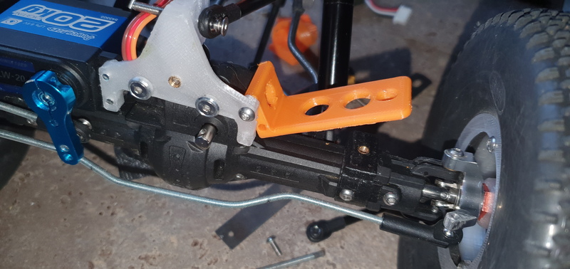

    Equerre de fixation servo
    Le support Liens / servos de direction
    Les rallonges de pont droite et gauche (20° de chasse)
    Un support ambidextre pour la lipo sur le pont avant (nouveauté….)
    8 vis M3x5 (rallonges d’essieux)
    4 vis M3x10 pour fixer le servos de direction et les chapes sur les fusées
    1 grande vis M3X40 pour fixer les liens sur le support avant
    2 vis tête fraisé M3x8 (fixation équerre servos et support ambidextre lipo)
    1 tige fileté M3 d’environ 8 cm de long
    2 chape 1942
    2 Chapes 5525
    1 tige en acier diamètre 4mm d’environ 30cm de long
    1 paire d'amortisseurs de 95 MM oeil a oeil
    essieu arriere
    Les supports de lest d'extrémité des essieux et le support de link en impression 3D
    4 vis M3x8
    1 Vis M3 x30 ( link supperieurs)
    1 paire d'amortisseurs de 105mm oeil a oeil

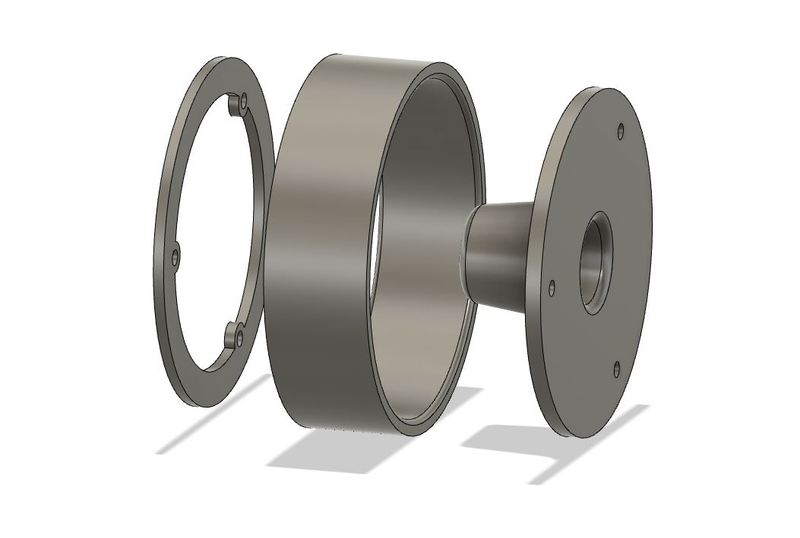

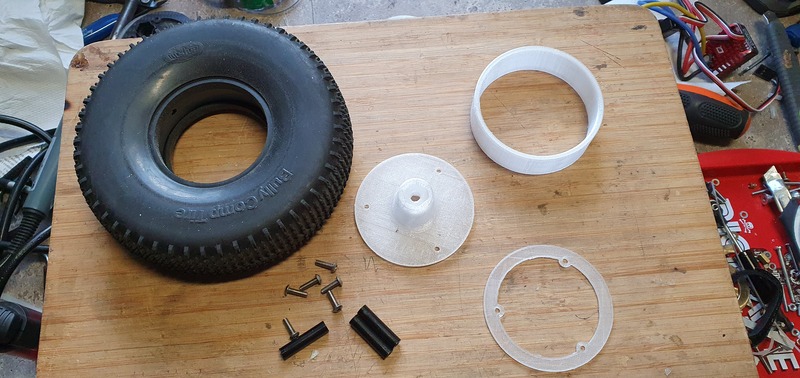

    Pour les roues
    6 vis M3x10 ou M3x15
    3 entretoises de 20 mm (nylon ou alu
    Les trois pièces imprimées.
    Il manque certainement 2 ou 3 choses je les ajouterais a l'occasion :hihi:
