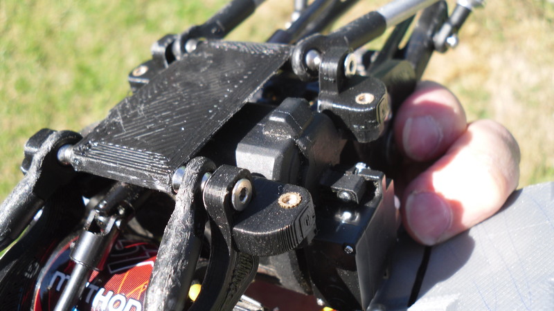

    Oui bien sur Gorghor ... enfin je croit ... peu être .... !:passur:
    Ce sera ses premiers tours de roues avec la dernière version du châssis !
    Apportez votre indulgence et vos doigts car j'aurais besoins de vos avis !:salut:(y)
    Merci d'avance

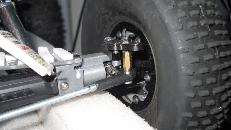

    Revoilà un peu de news du HG Pla !
    En tenant compte de vos différentes suggestions à chacun ici et lors de sa première sortie a Franchard, la structure du châssis a encore évolué :
    Les flans sont devenu autoporteur de la boite de transfert et ont pris 2 mm en épaisseur pour plus de rigidité!
    Cela permet de diminuer considérablement la largeur total celle de l'ancien skid. (ici en gris)
    Celui ci a disparu au profit d'une version minimaliste fine avec entretoises intégré pour les liens inférieurs
    Ca accroche encore un peu en latéral donc lui aussi n'a pas encore terminé son évolution mais il commence a prendre forme !
    La direction a elle aussi subit quelques améliorations avec de nouvelle fusées a commande déportée vers le haut et redescendre le palonnier.
    Pour cela j'ai du concevoir un prototype de rallonge de bras en PLA .
    Cette rallonge sera pour des raisons évidente de rigidité, fabriqué en alu ou dural ultérieurement !
    Le coté facilité et rapide de la réalisation de pièce en impression 3D permet de tester plusieurs possibilités avant de trouver LA solution ! Ca c'est vraiment cool !

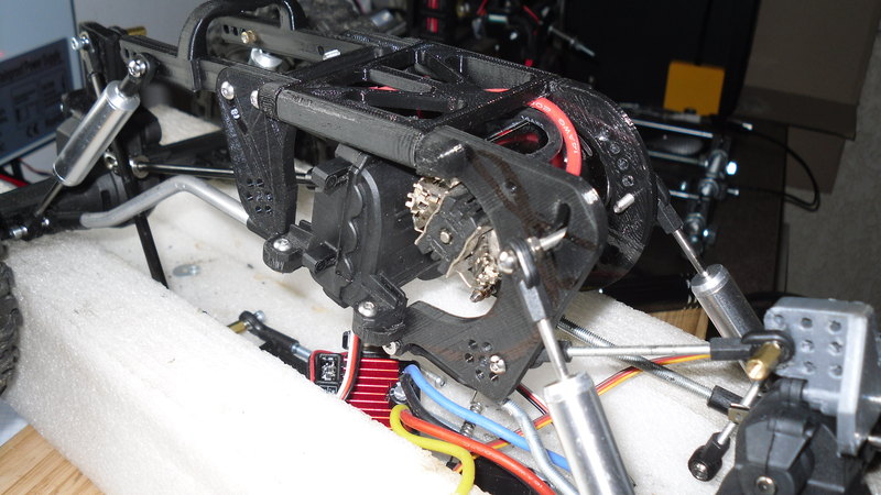

    Et pour finir voici l’ébauche fonctionnelle de la protection des pignons moteur / couronne
    C'est encore un peu énorme à mon gout!
    Vais tacher de faire un peu mieux la prochaine fois !
    En tout cas , le "moulin a vent" est bien dissimulé n'est ce pas Mr @TC94 ...:salut:....
    La mise au point continue ......

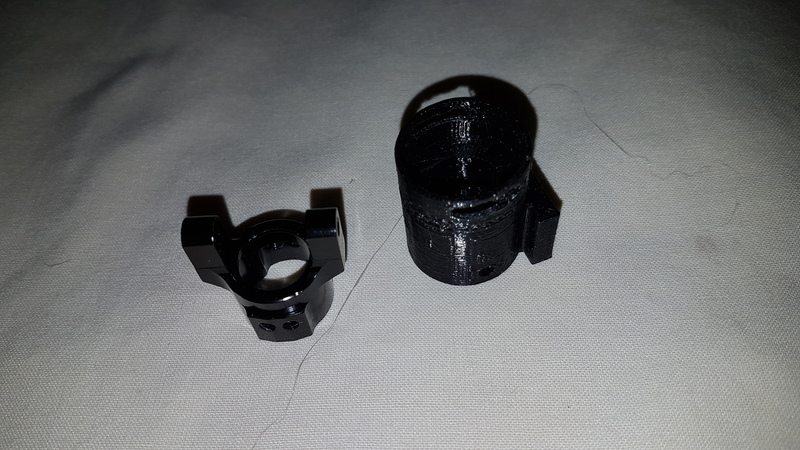

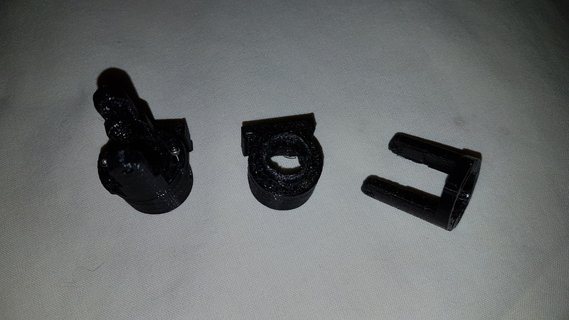

    Aller un petit peu de travail,
    Une petite étude des fusée avant pour ajouter de la chasse réglable m'a conduit a cela :
    Mais vu la longueur, le porte a faux et la finesse du c-hub je craint que cela ne dure pas bien longtemps.
    Retour a la case départ, etude de la caisse a piece et o miracle, j'ai retouvé 2 c-hub low cost en alu acquis avec les fusées il y a quelques temps !
    Petit tour sur freecad , adaptation du nouveau modèle des rallonges de pont et hop :
    Le c-hub alu est maintenant inclu dans la rallonge et permet dorénavant un réglage de la chasse relativement important !
    Bon les photos mettent bien en évidence les gros défauts de pièces imprimé mais les tous les élément s'assemblent correctement ! On verra plus tard pour les finitions
