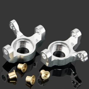

    1/ tes hexa de 12mm:
    ça : [​IMG]
    sont bien adaptés a tes jantes > pas de jeu au serrage ? les hexa sont bien ajusté sur ta fusée (le trou n est pas trop gros ?)
    2/ quand tu braques avec les gaz mais sans la roue, ta fusée tourne bien ou tu récupère ce coté "comme une patate" ?
    3/ il ne te manquerait pas un roulement dans ton porte fusée
    (tu en as 2 normalement) > ce sont les mêmes que sur l'autre coté ?
    4/ vérifie si ton cardan CVD n a pas du jeu
    5/ vérifie que rien ne frotte quand tu braques avec les gazs (les pneus sur les triangles, les jantes sur les c-hub.... bref, démonte tout et prend le temps
