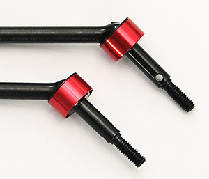

    Je ne pense pas pouvoir monter ces trucs hélas car j'ai monté cela:
    Sans ça, je pète les axes toutes les 10 mn…
    :grain3:

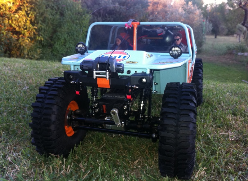

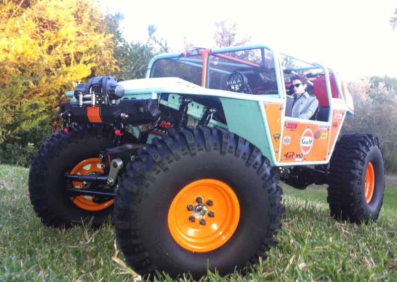

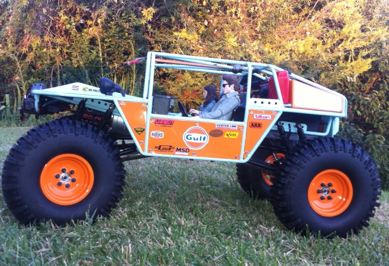

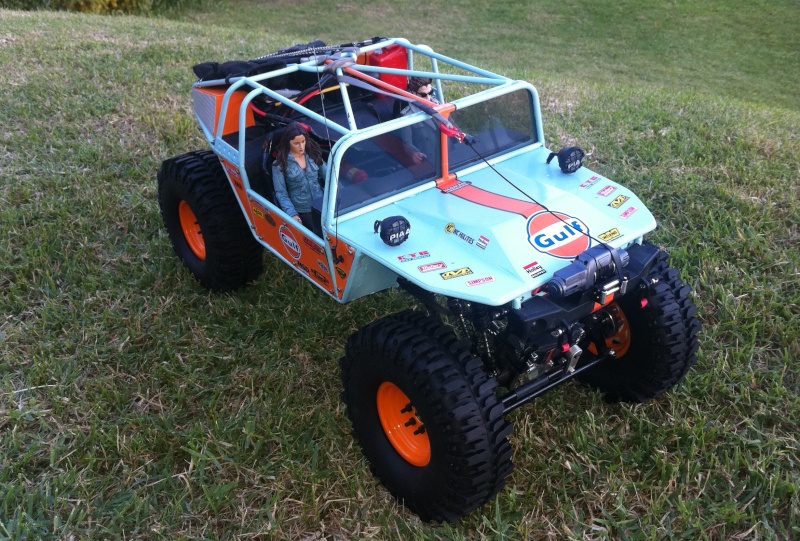

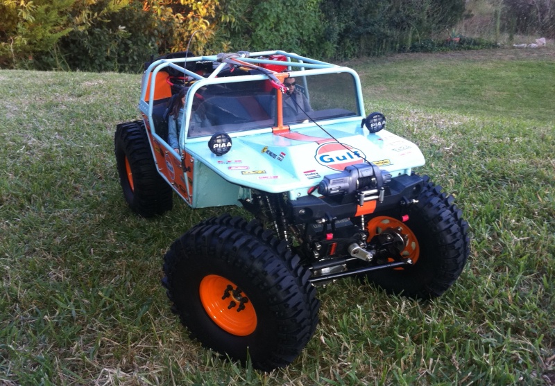

  15. redbull
    redbull membre
    Apr 5, 2010
    2,578
    13

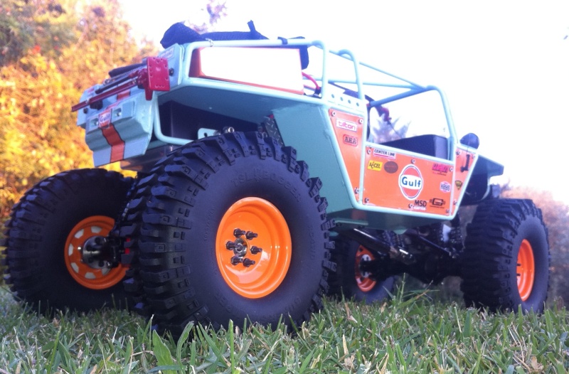

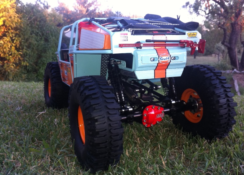

    Quelques photo après élargissement des voies…

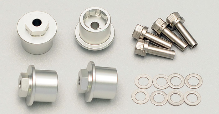

    plutôt qu'un empilement de rondelles (p-e pas fiable a 100%...enfin je pense) tu peux trouver des entretoise sur liquid rc
    ou alors si tu veux qq chose de vraiment personnalisé contacte Kaneda, il pourra te faire les pièces dont tu as besoin (il usine des pièces a la demande :wink3: )

    C'est pas faux…
    Peut être pas fiable en effet ais j'ai dans l'idée de les reprendre en les soudant/collant ensemble.
    Et tout ce petit monde lui même coller ou soudé au moyeux.
    Une fois cela fait, je pense que cela tiendra le coup…
    DU moins, a priori…
    Mais de toute façon, la fiabilité n'est pas le point fort du Sub !

    :rir3:
  18. scandenfreud
    scandenfreud membre
    Feb 9, 2010
    343
    Encore une fois : il est splendide , magnifique ; comme diraient les Ritals " il a été sculté par les anges" :ang3:
  19. DoudouOSX
    DoudouOSX membre
    Sep 22, 2010
    215
    :yes3: vraiment au top :yes3:
  20. tybricool
    tybricool membre
    Sep 25, 2009
    2,851
    12
    le petit élargissement de voie lui sied a ravir :yeah3: :mad3:
    pour faire simple ,beaucoup plus sympa comme ça :yes3:
