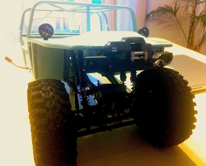

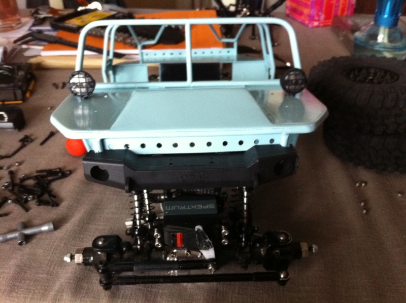

    Et c'est reparti....

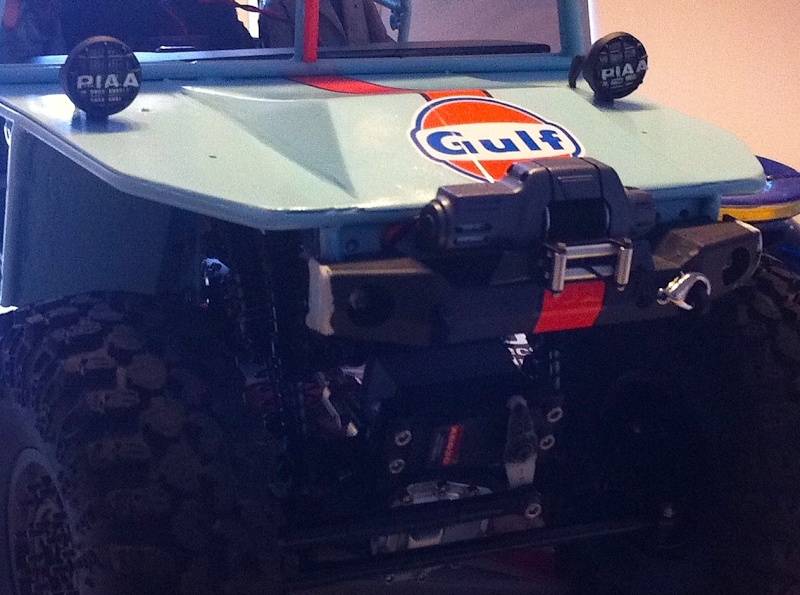

    Demontage complet...Reprises de quelques petites soudures qui étaient sur le point de lâcher...
    Reprises des point de fixation des amortos avec la possibilité de les changer rapidement...
    Rajout de phares...Mise en place d'un treuil à venir sur un nouvel avant...
    Nouvel arrière à venir mais pas encore défini...
    Réduction d'empattement...
    Changement de radio, modifs des liens, abaissement du CG...Etc...
    Le chantier commence, la couleur reste.

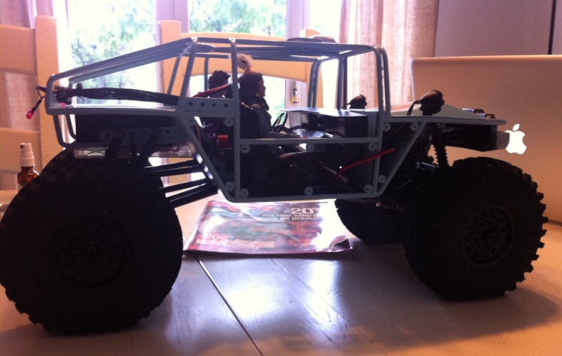

    Ca avance...
    Doucement...
    :rir3:
  7. redbull
    redbull membre
    5 Avril 2010
    2 578
    13
    Allez...Un petit UP !
    Quelque bidouillages depuis...
    Et en attente de 4 jantes et pneus et de quelques accessoires scales...
    Et aussi quelques pièces mécaniques pour révision...

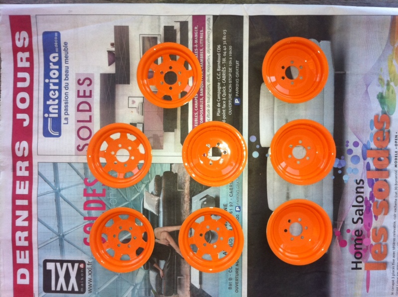

    Nouvelles jantes en peinture…
    Je pense mettre le coté "plein" en extérieur pour un coté "old school"
    Sont arrivés aussi des "super swamper" et quelques babioles…
  10. hanjin-san
    Waou, ca va claquer comme çà !!
    Pourquoi tu n'as pas fait ça sur les jantes d'origine ? Elles collent mieux au look de l'engin je trouve :roll3:

    J'aime la couleur des jantes.

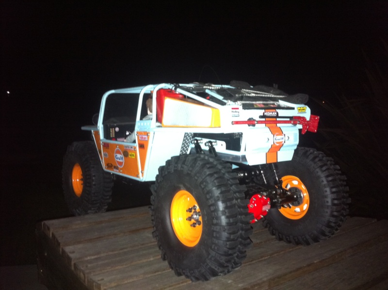

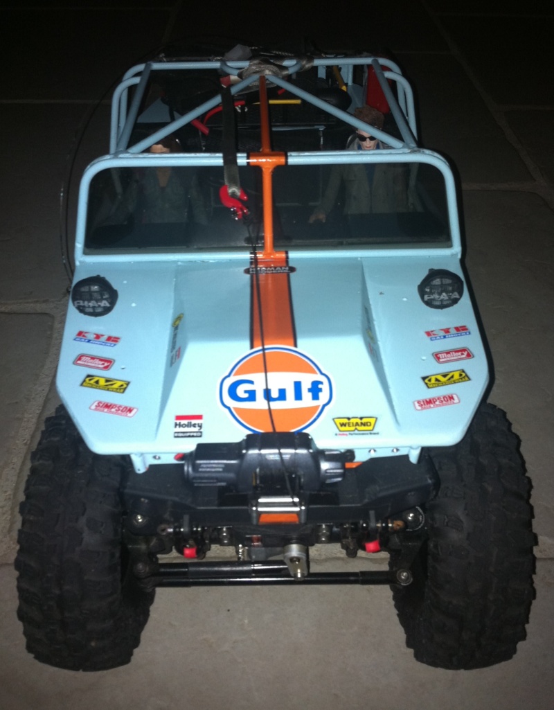

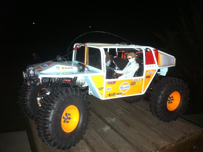

  12. redbull
    redbull membre
    5 Avril 2010
    2 578
    13

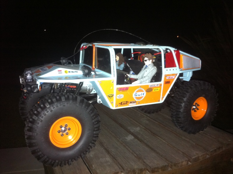

    Voila voila…
    On est loin du noir mat du début !
    :D

    :mad3: Ouah j'aime !!!!
  14. grizzlycrawlerfr
    20 Août 2010
    643
    ouais c est sur on ne peut pas dire autre chose!! juste 4 centimetres de largeur de voie par pont peut etre nan??
  15. gg2b
    gg2b membre
    28 Mars 2009
    1 264
    23
    magnifique ca change du noir ... :yes3:
    pour ce qui est de la largeur des ponts moi aussi je les verraient plus larges mais pas autant 4cm par pont c'est énorme rc4wd fait des élargisseurs de 12mm je pense que ca serai correct :roll3:
  16. grizzlycrawlerfr
    20 Août 2010
    643
    oui je pense mais je n est pas la taille du vehicule en tete, je me rend pas trop compte, mais un peut plus serrais cool!!
  17. redbull
    redbull membre
    5 Avril 2010
    2 578
    13
    Ha oui ??
    Tu aurais la référence car je n'ai pas trouvé !

    houuua j'adore ton bestiau , vraiment superbe :yes3:

    salut superbe :yes3: j'adore les jantes beau boulot :priest: :wink3:
