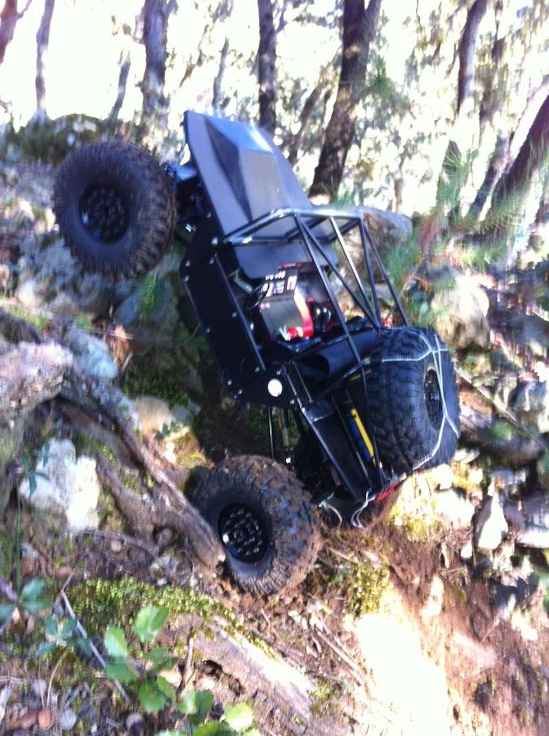

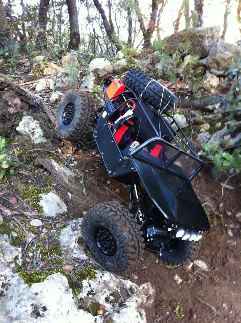

    Il a donc fait ses premiers tours de roues aujourd'hui:

    Je suis sur qu'un pilote ne va pas tarder à venir prendre place à bord de ce magnifique châssis :wink3:
    Sinon, je pense que tu as été surpris par les capacités de franchissement de l'engin, même si ton CDG doit être plus haut que sur le mien (poids de la roue de secoure) c'est assez bluffant.

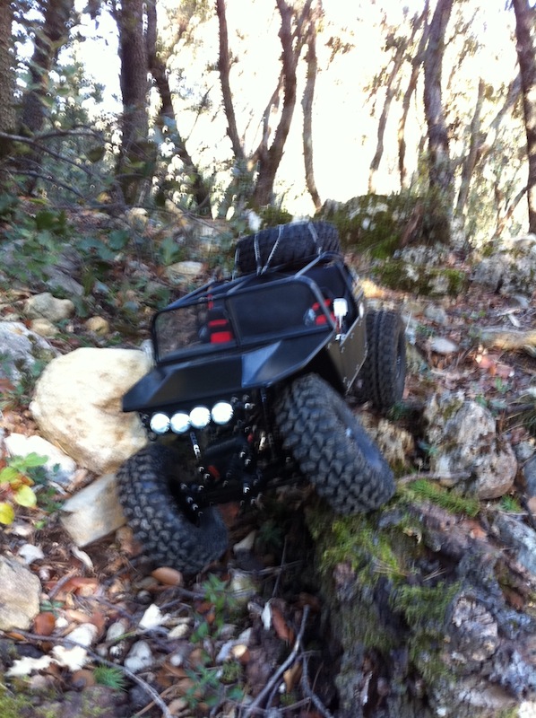

    Exact !
    J'ai un petit couple qui attend de prendre place mais j'ai du bidouillage à faire et ce sera la touche finale.
    J'ai fait un peu de franchissement hier soir et j'ai flingé le pont alu avant...Tout neuf !
    Encore pété au niveau de la clavette d'entrainement de la roue avg !!!
    Vu son couple et son poids ...Je crois que je vais m'en faire un petit stock d'avance !
    Ceci étant je suis quand même un peu dégouté !
    Ceci dit c'est vrai qu'il est pas mal du tout en franchissement et je me posais la question de le passer en 4/5 droop...
    Qu'est ce que tu en penses ? As tu déja tenté le coup ???

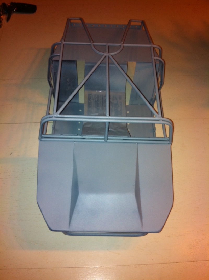

    Step 1...
    Ca....C'est fait !
    :rir3:

    pas d'essai en droop, mais je suis quasiment en butée avec le poids du bébé, donc quasi en droop (sauf que le ressort est à l'extérieur :mrgreen: )

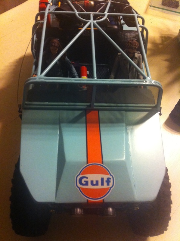

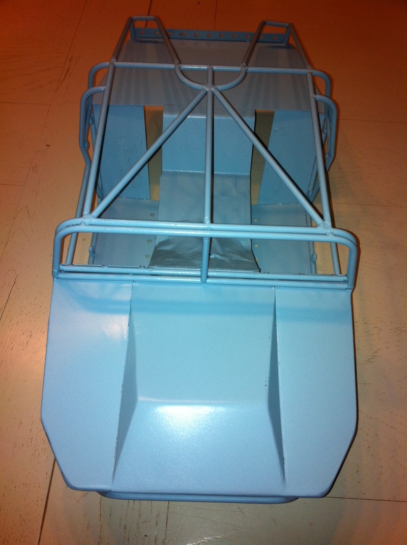

    Et Zouuuuuuuuuu !
    Step 2:
    :rir3:
    Je le trouve bien plus gai comme ça !
    Demain, ça va être les panneaux latéral en....
    Devinez...
    :ang3:
    (Quand aux stickers, ils sont en route depuis le pays des bouffeurs de viande bouillie.)
    Et le remontage avec un soin particulier au niveau des links car j'ai trouvé ou le bas blessait et pourquoi mon chassis n'était pas totalement droit.
    Il va y avoir aussi une modif au niveau de la fixation moteur/réducteur car vu ce que j'ai galèré pour le démonter, il faut que je trouve un systême
    pour rendre cela plus facile pour l'avenir...
    Je crois que je tiens mon idée.
    Je vais aussi en profiter qu'il est "à poil" pour fabriquer des pattes avant et arrières pour fixer ultérieurement des treuils comme l'avait fait BOURINEUR.

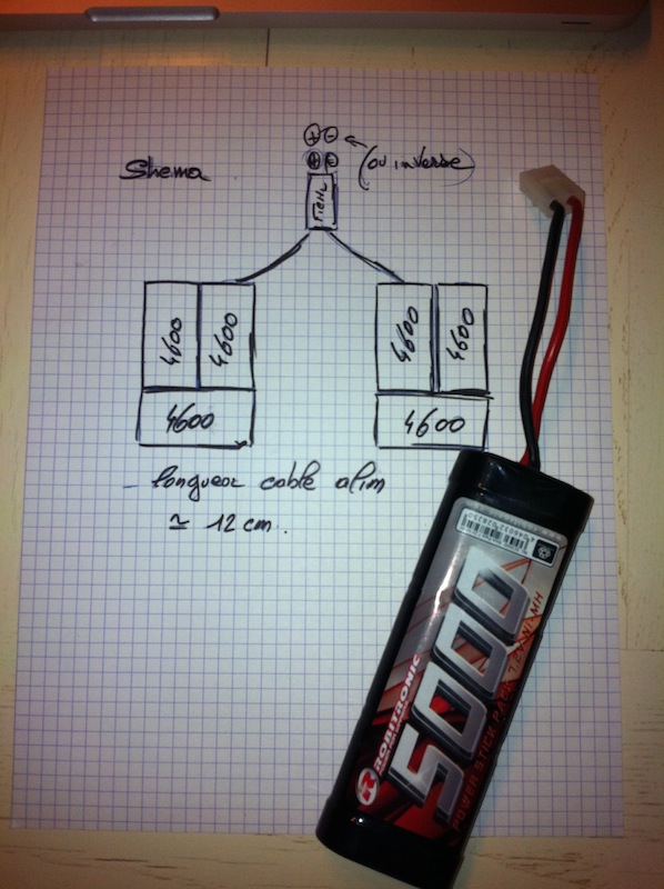

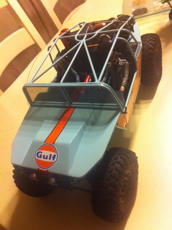

    Après le passage en "Gulf"
    (et j'attends toujours ces stickers de M***** !)
    J'ai résolu le souci batterie et sans passer par la case LiPo que je "crains"
    Et voila le schéma (qui pourrait servir à pas mal de gens qui veulent équilibrer leur engin en abaissant le CG)
    J'ai commandé ce schéma auprès de http://www.topmodel.fr (c'est pas un site ce cul rassurez vous :wink3: )
    Le pack sort à 62€...Un peu cher mais au moins, pas de souci de flinguer un accu !
    Et fabrication le jour même et livré en 48h.
    Les miens arrivent (à priori) vendredi.

    Vu la forme du pack, je sais ou il va finir :mrgreen:
    Avec un 4600, tu vas tenir une bonne heure de roulage "normal" (et 3/4h en usage crawler de l'extrême :twisted: )

    Un petit :UP: car les stickers GULF sont arrivés ce jour:
    Prochaine étage...Les accus sur mesure et la pose des treuils
