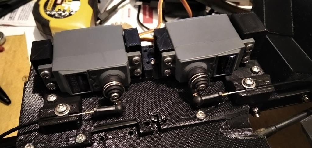

    Il y a la rotule au bout du câble, mais aussi la gaine avec une partie plus grosse.
    Vu que tout est spécifique, j'ai de mon côté préféré faire des supports en impression 3D que je place où je veux.
    Par la même occasion, j'ai mis des servo standard.
