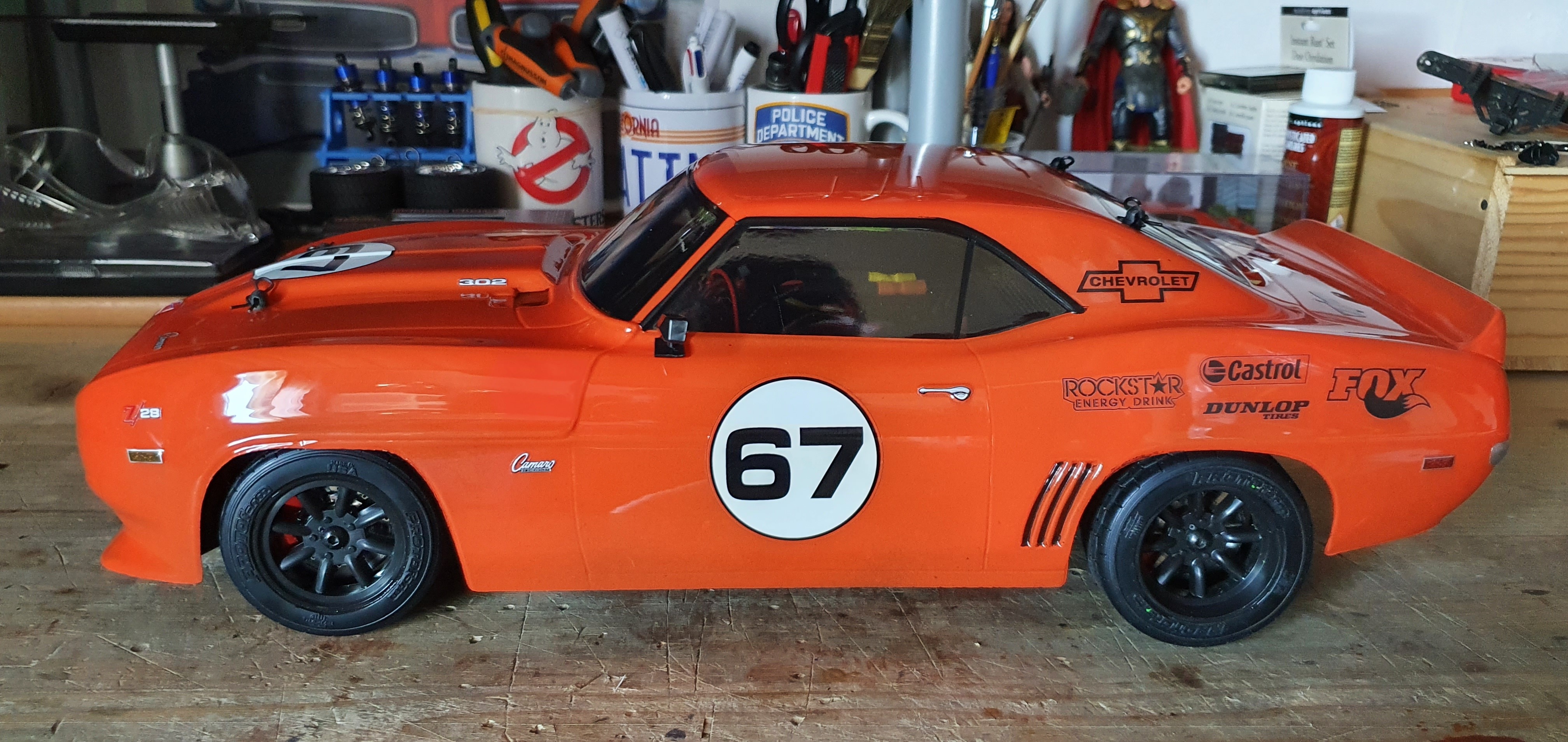

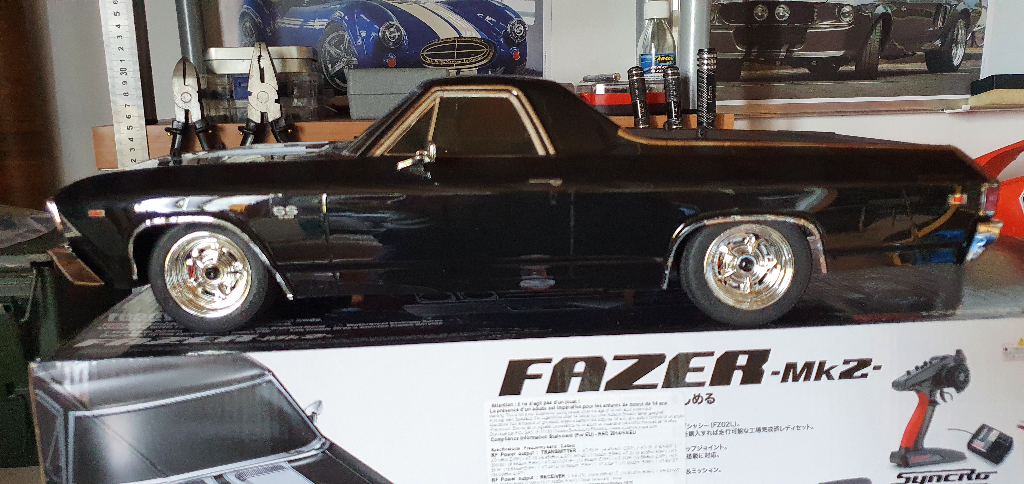

    Tu vas rouler où avec cette Dodge David ? Parce-que pour les jantes, si cest sur piste ou bitume, et pour rester dans le style d'origine, il te faudrait soit les Kyosho fournis sur leurs vieilles américaines RTR (mais les pneus s'usent vite) soit les Protoform VTA (c'est cher mais la gomme est increvable !). Sur cette dernière ref., tu as en plus deux largeurs différentes, 26 et 31 mm, les seconds t'offrant un déport de 5 mm supplémentaire, pratique si tu veux élargir un poil tes voies (le top restant 26 mm à l'avant et 31 à l'arrière).
