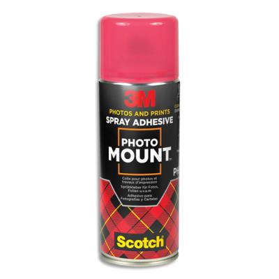

    Y'en a à la fnac, à carrouf', chez Virgin et chez tout bon magasin de dessin :wink3:

    Ca ressemble à ça.
    :priest:
    Surtout ne prend pas la Bleue qui est repositionnable.

    Tient, ca me fait pensé au boulot ya la même bombe de colle qui traine depuis 1 ans... J'sens qu'elle va disparaitre :p
