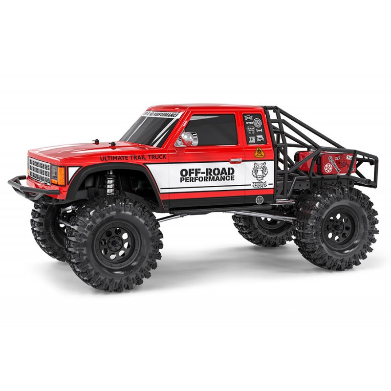

    Devenant plutôt addict au crawler, je regarde à me monter un Gmade GS02 BOM, mais vient alors le choix de la motorisation. Brushed ou Brushless?

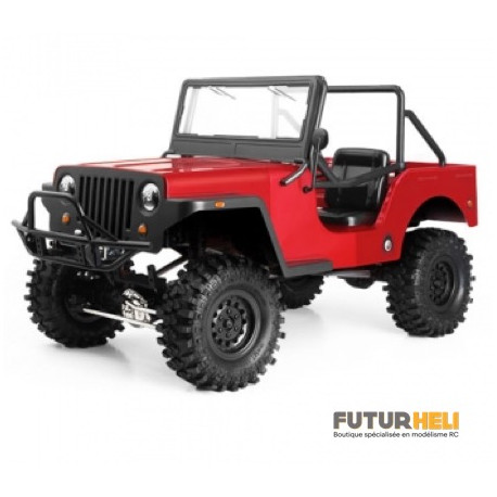

    Merci pour toutes ses réponses. Par contre, c'est pas pour le bronco, il tourne très bien tel que, c'est pour celui là. Pour 2S, ou 3S. et bien 2S, je ne vois pas trop l'intérêt du 3 S pour se balader en marchant

    j'aime mieux celui ci :
    et pour le vario c'est good
    niveau moteur , un 27T Torquemaster Holmes Hobbies sera très bien pour de la balade
    voir même un 20T Torquemaster HH … toujours pour de la balade !!!

    @ Mugen : En fait, le GS 02, c'est sûr, mais peut être la jeep aussi :p
