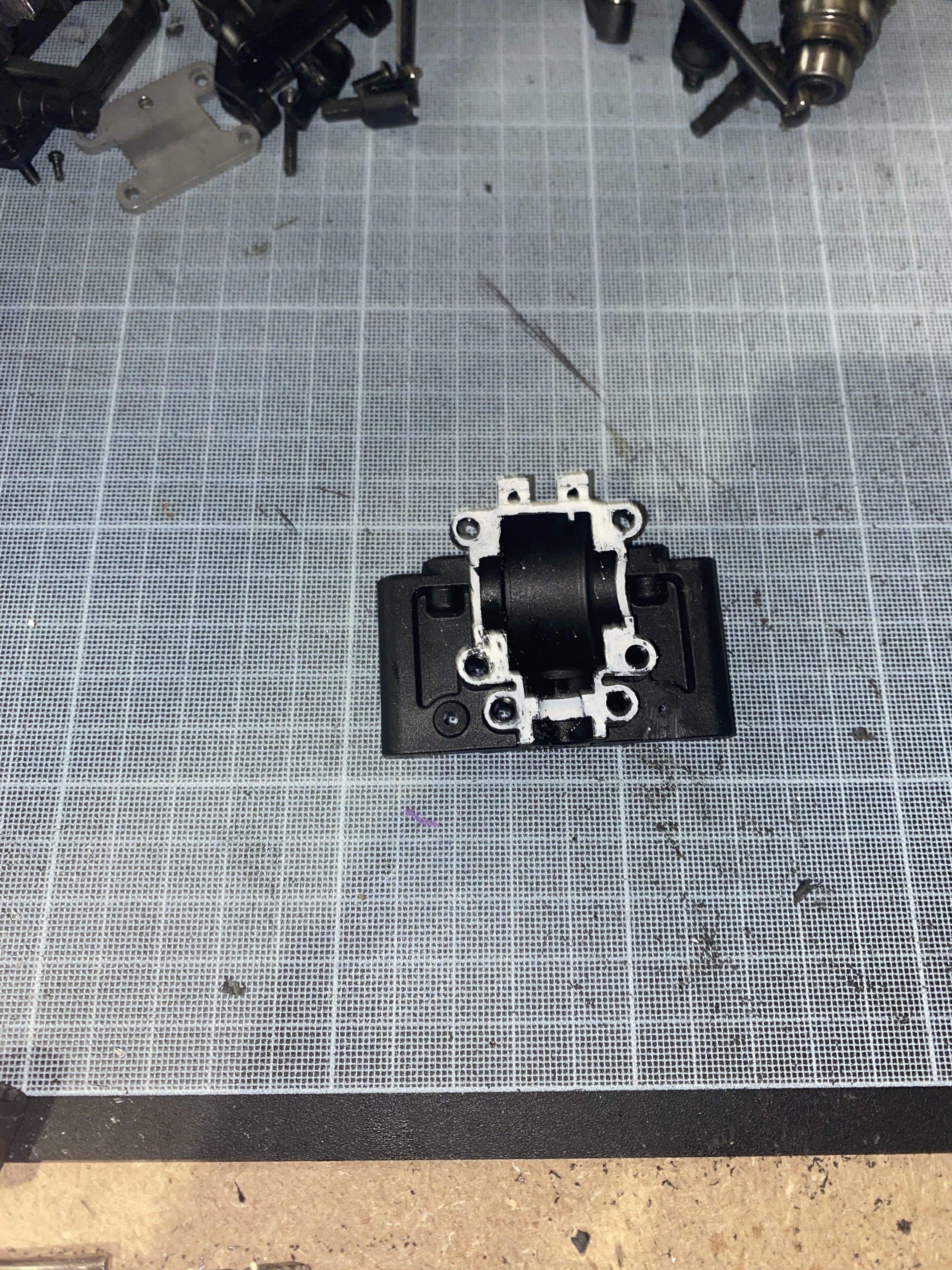

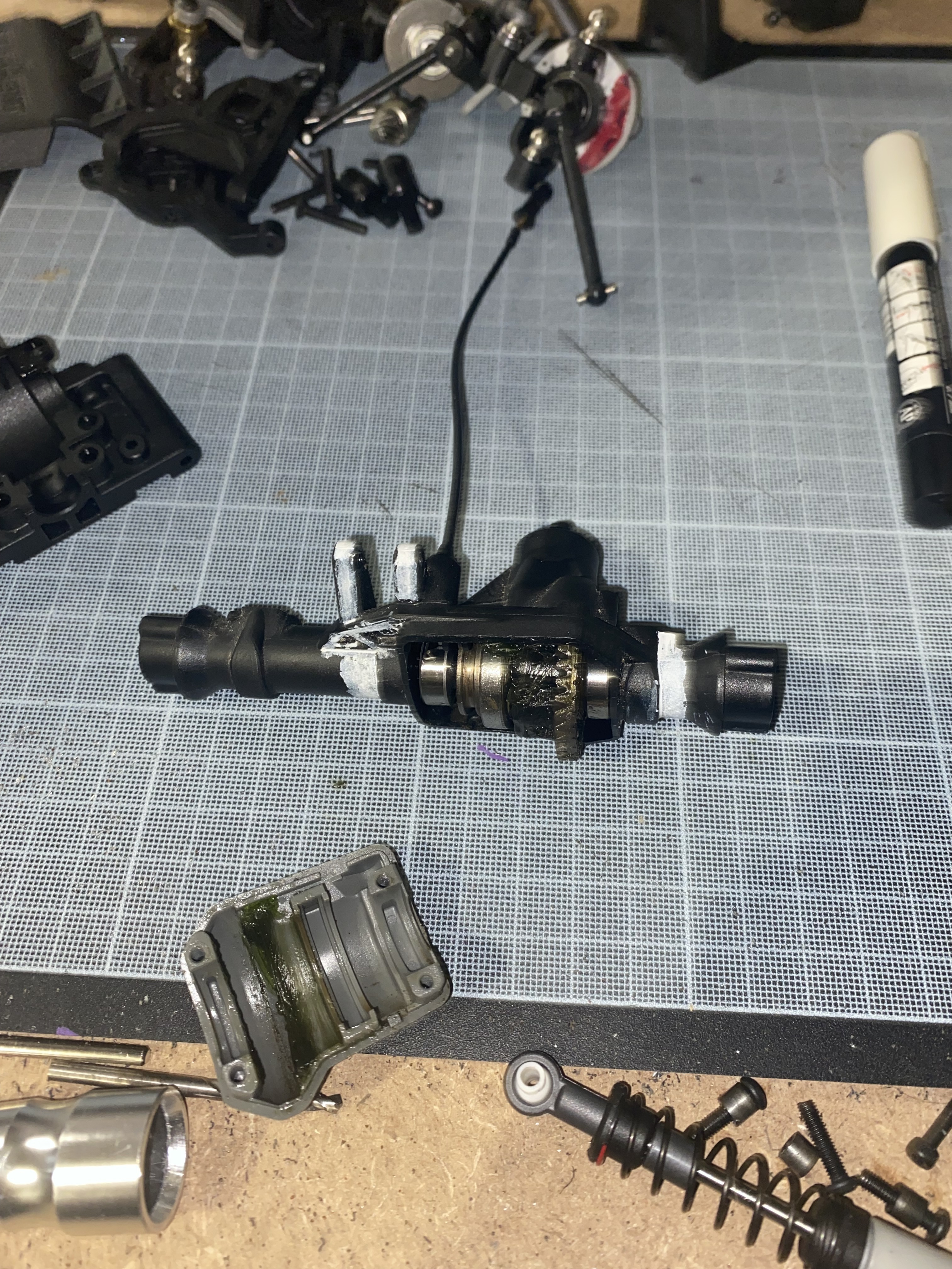

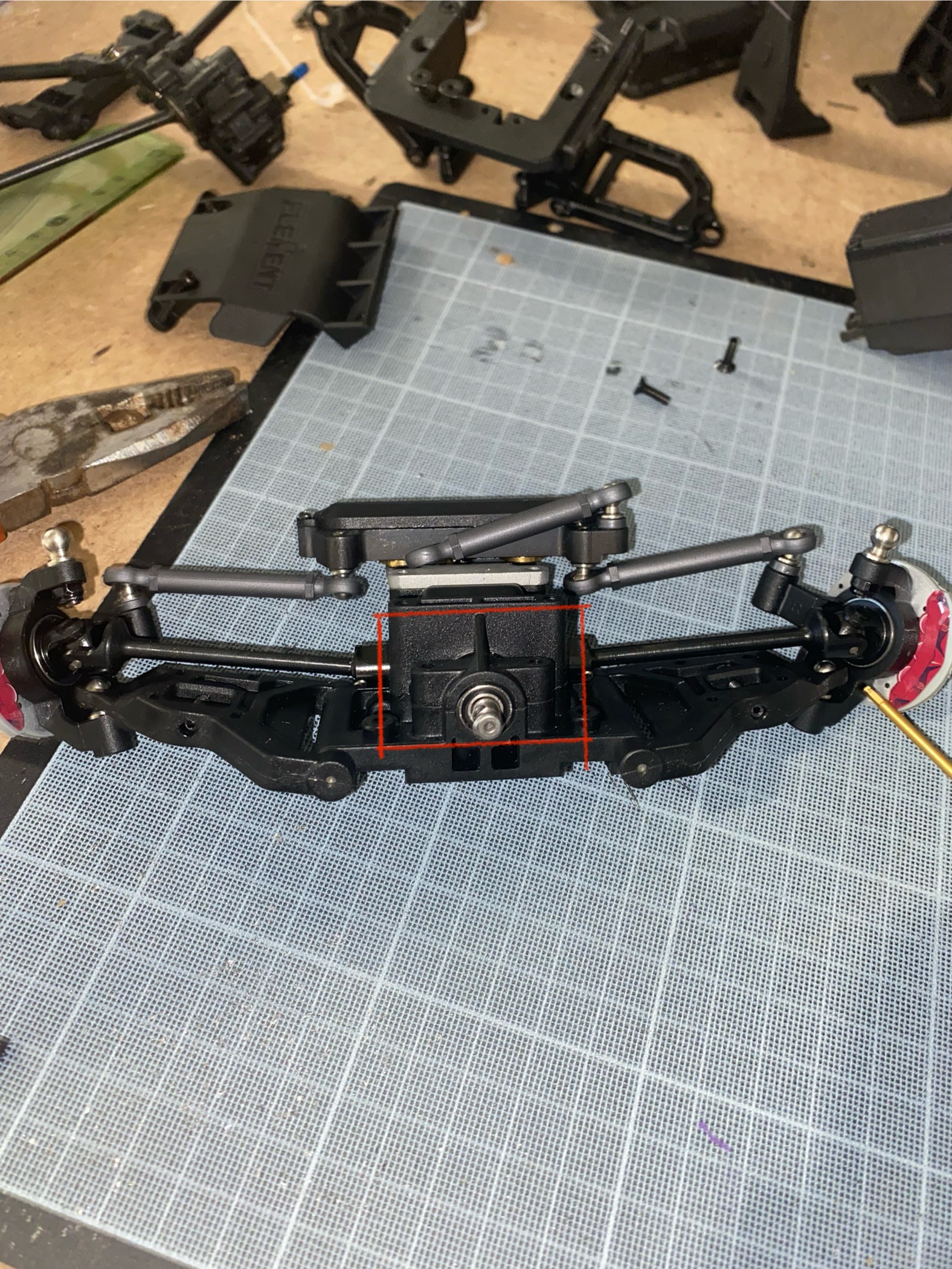

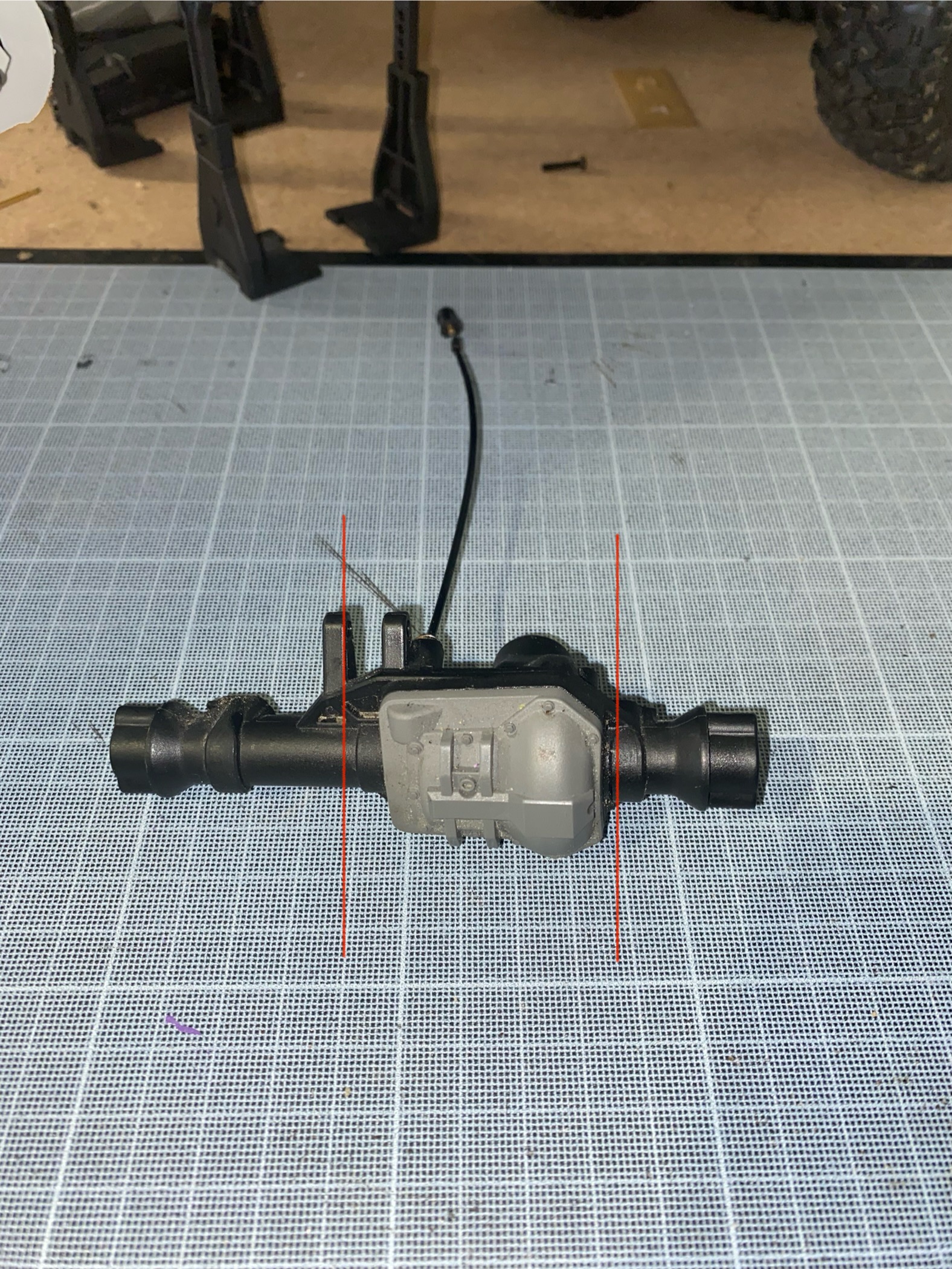

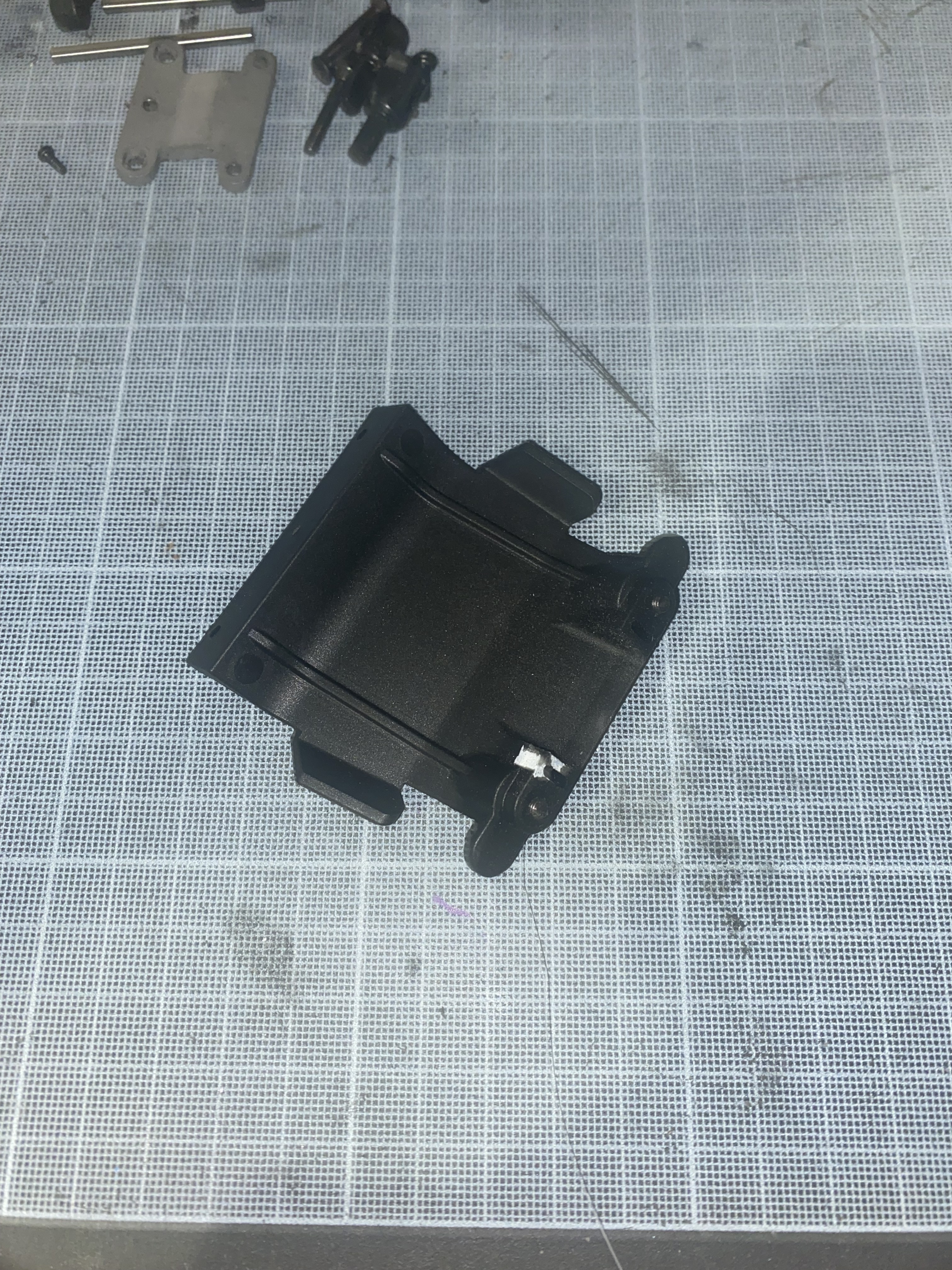

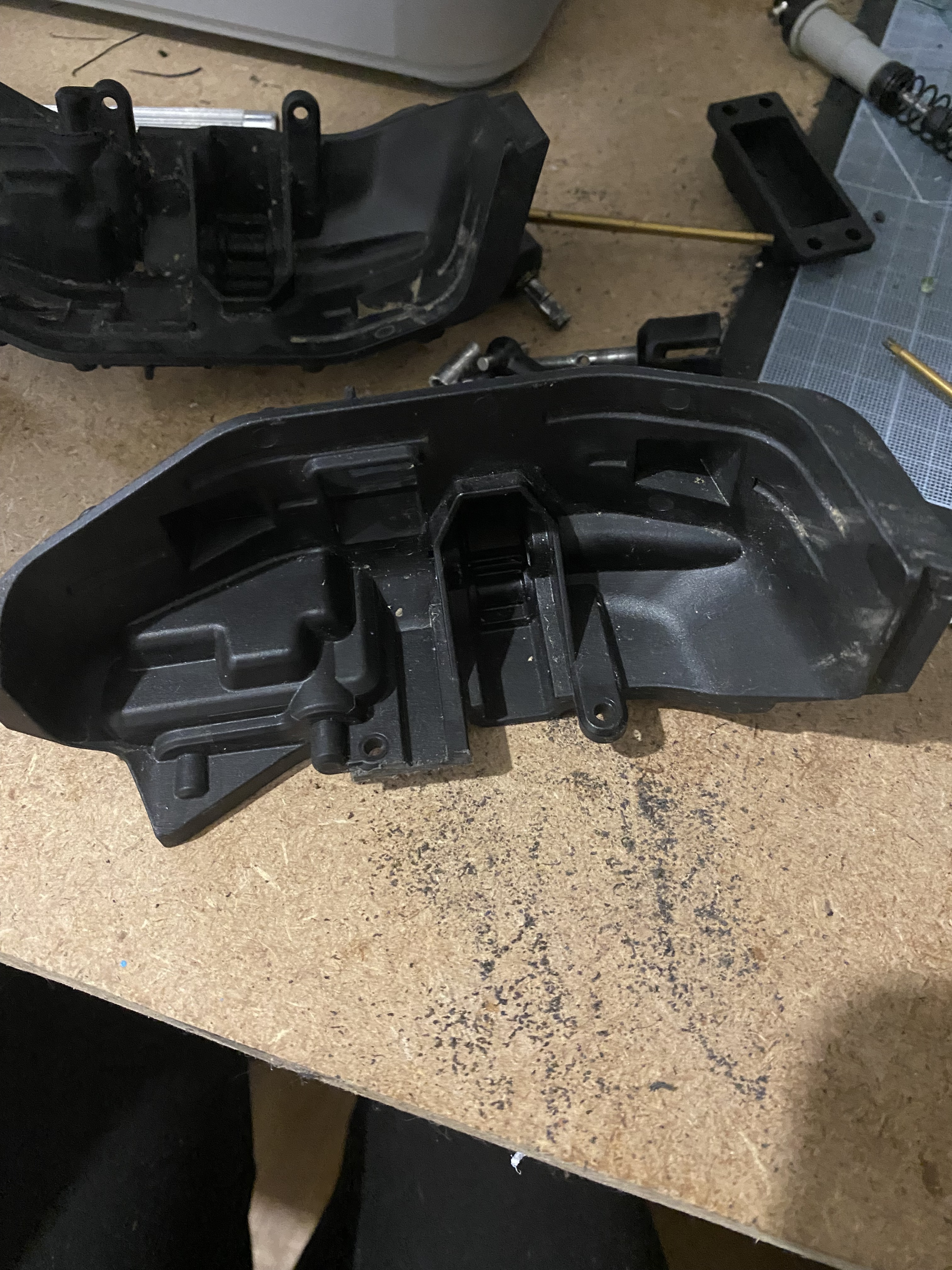

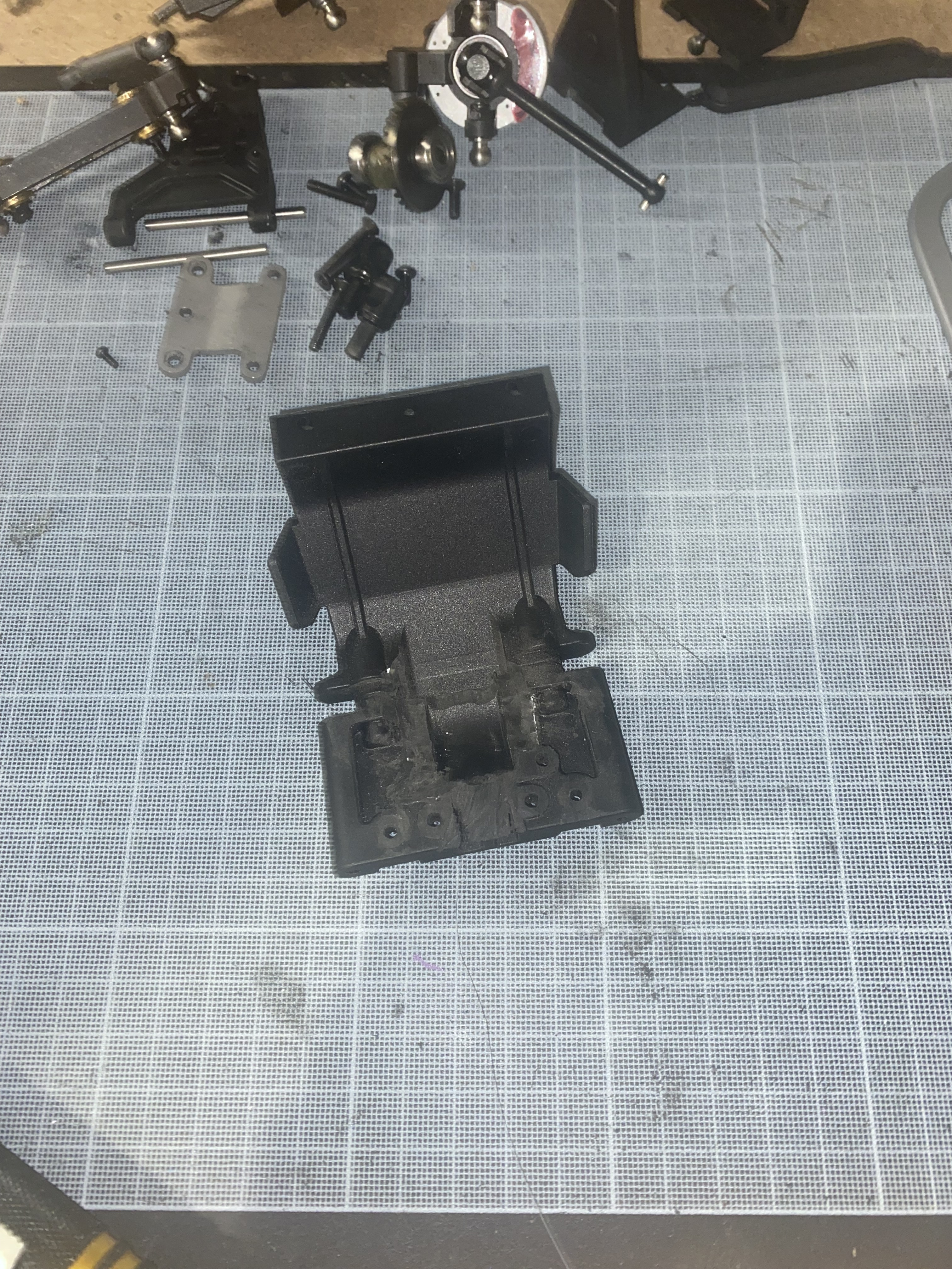

    J’ai décider d’adapter le différentiel du trx4 sur l’ifs2 (spoiler j’en ai ch**)
    Première chose marqué les endroits où couper.

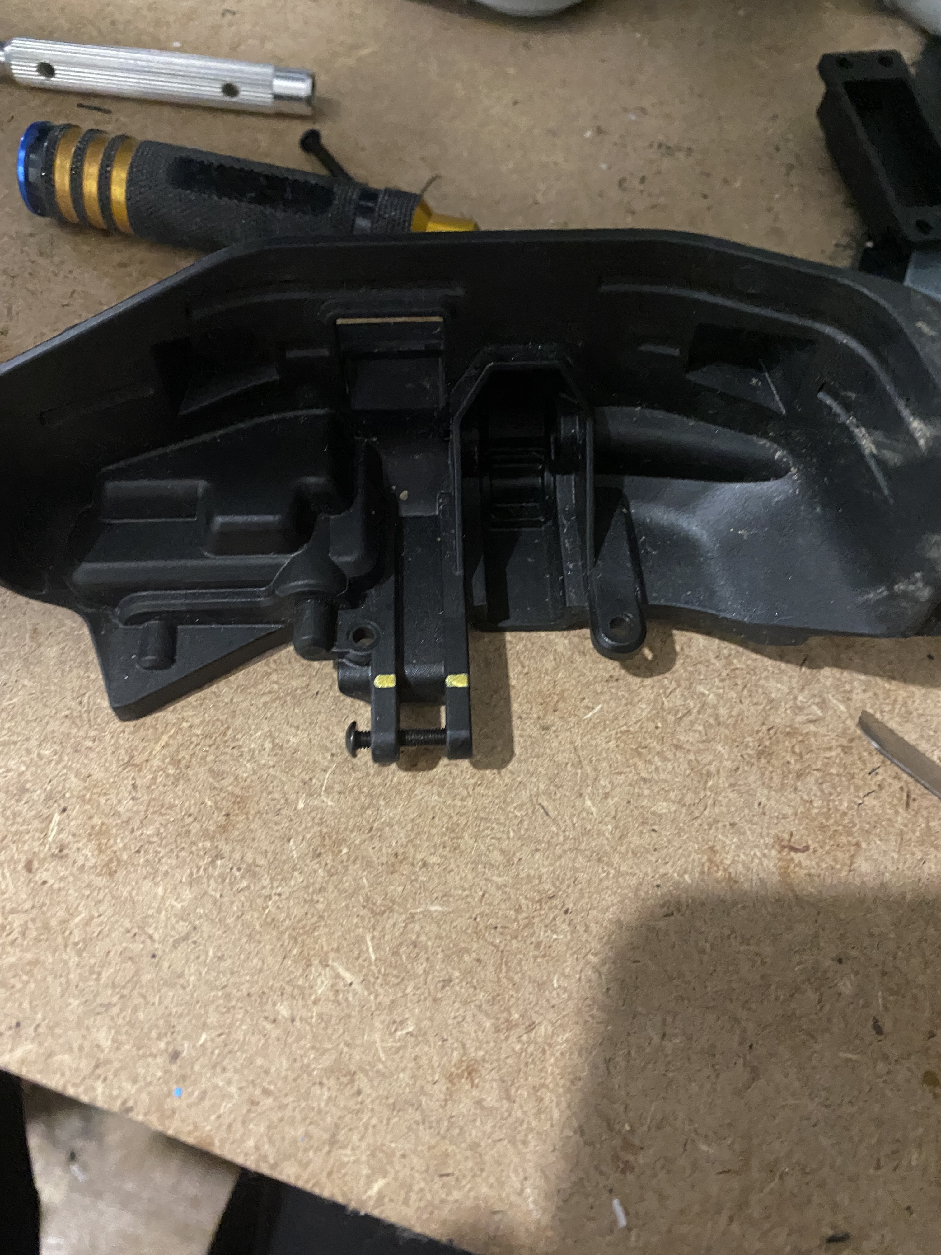

    Puis on fait pareil avec le sabot avant et la plaque de diff
    je fais quelques tests et……. ça ne rentre toujours pas, je continue donc à couper
    Et enfin ça rentre [​IMG]

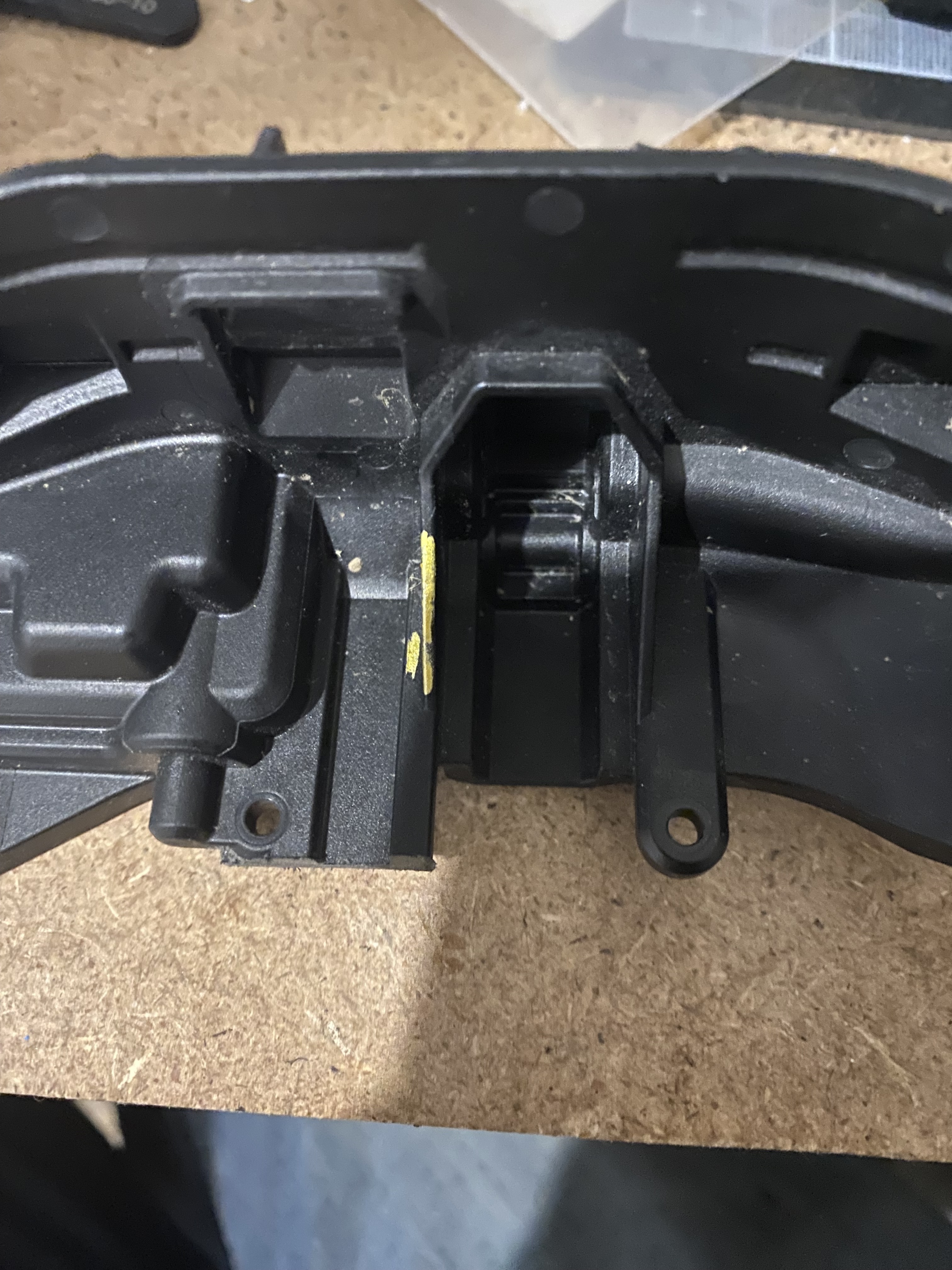

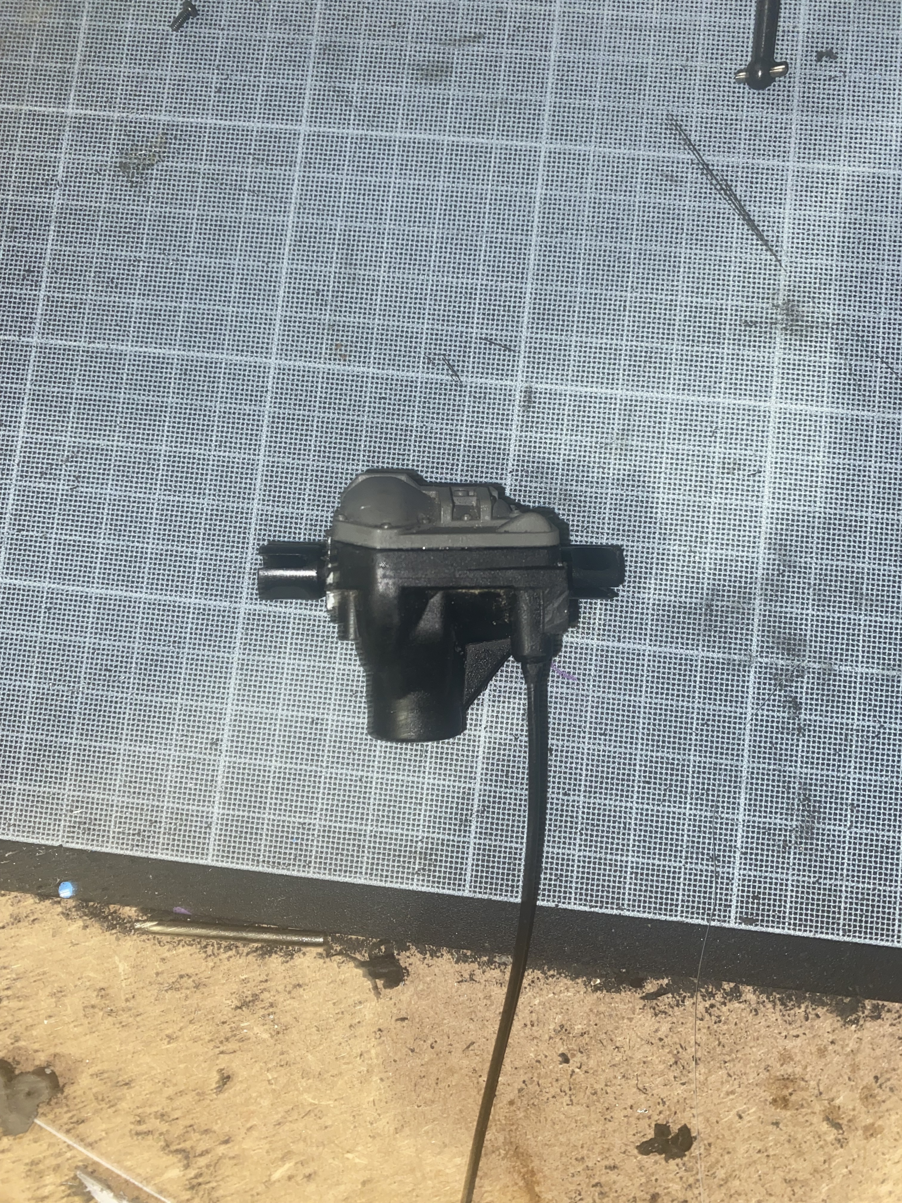

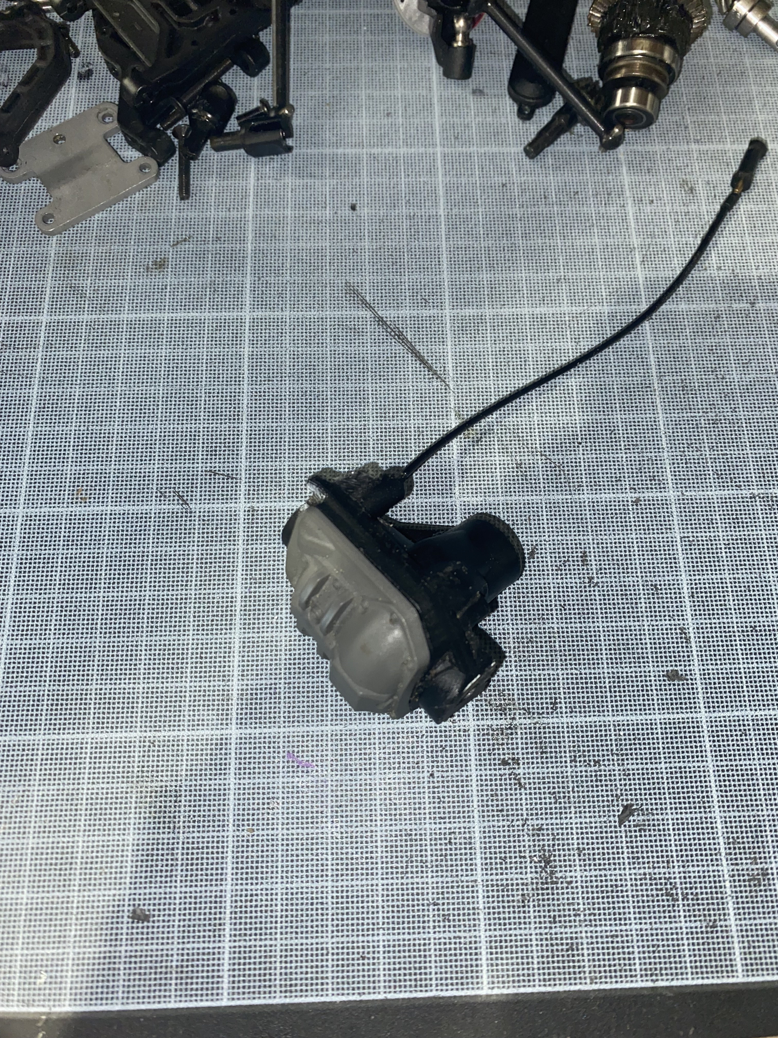

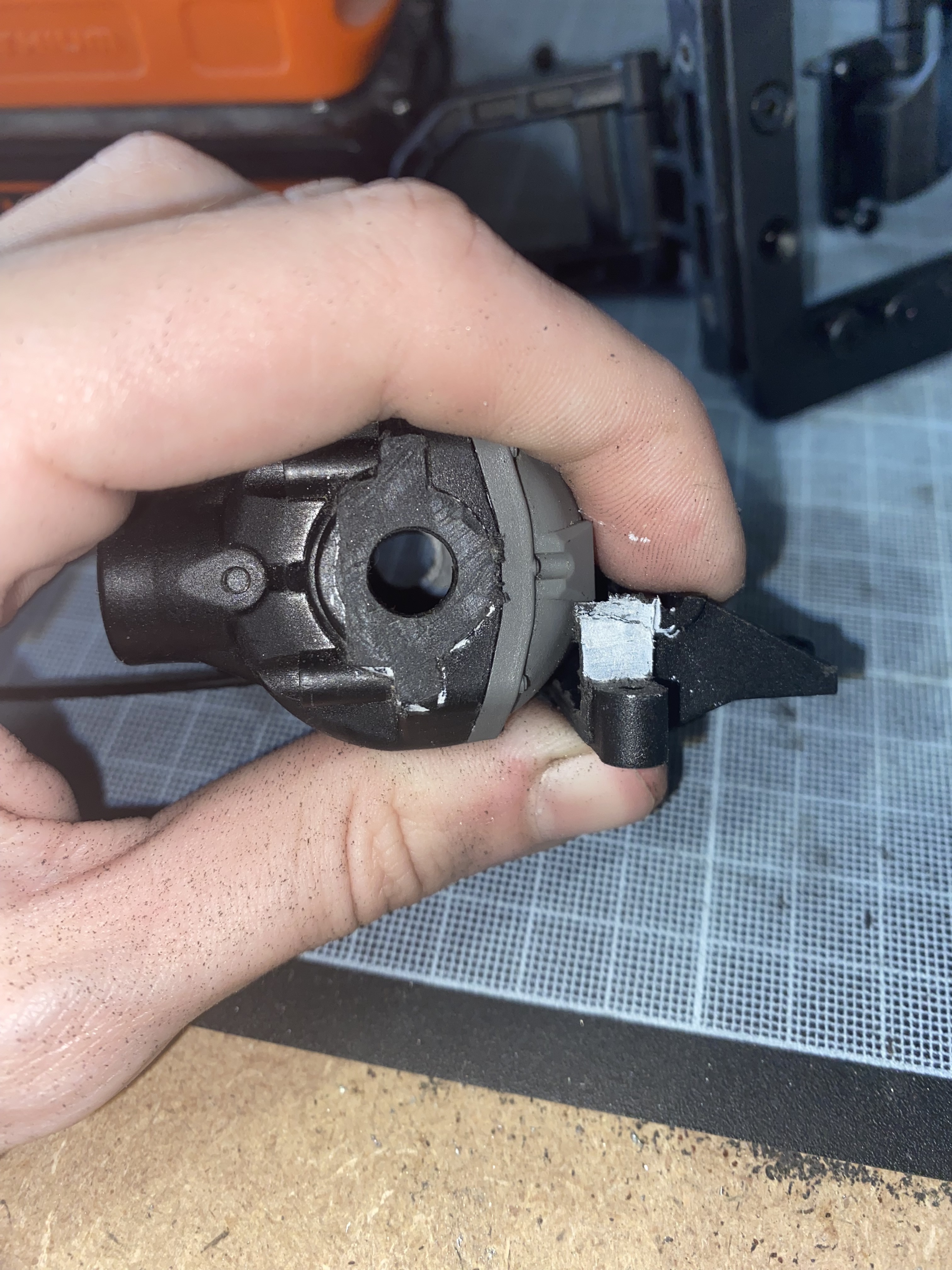

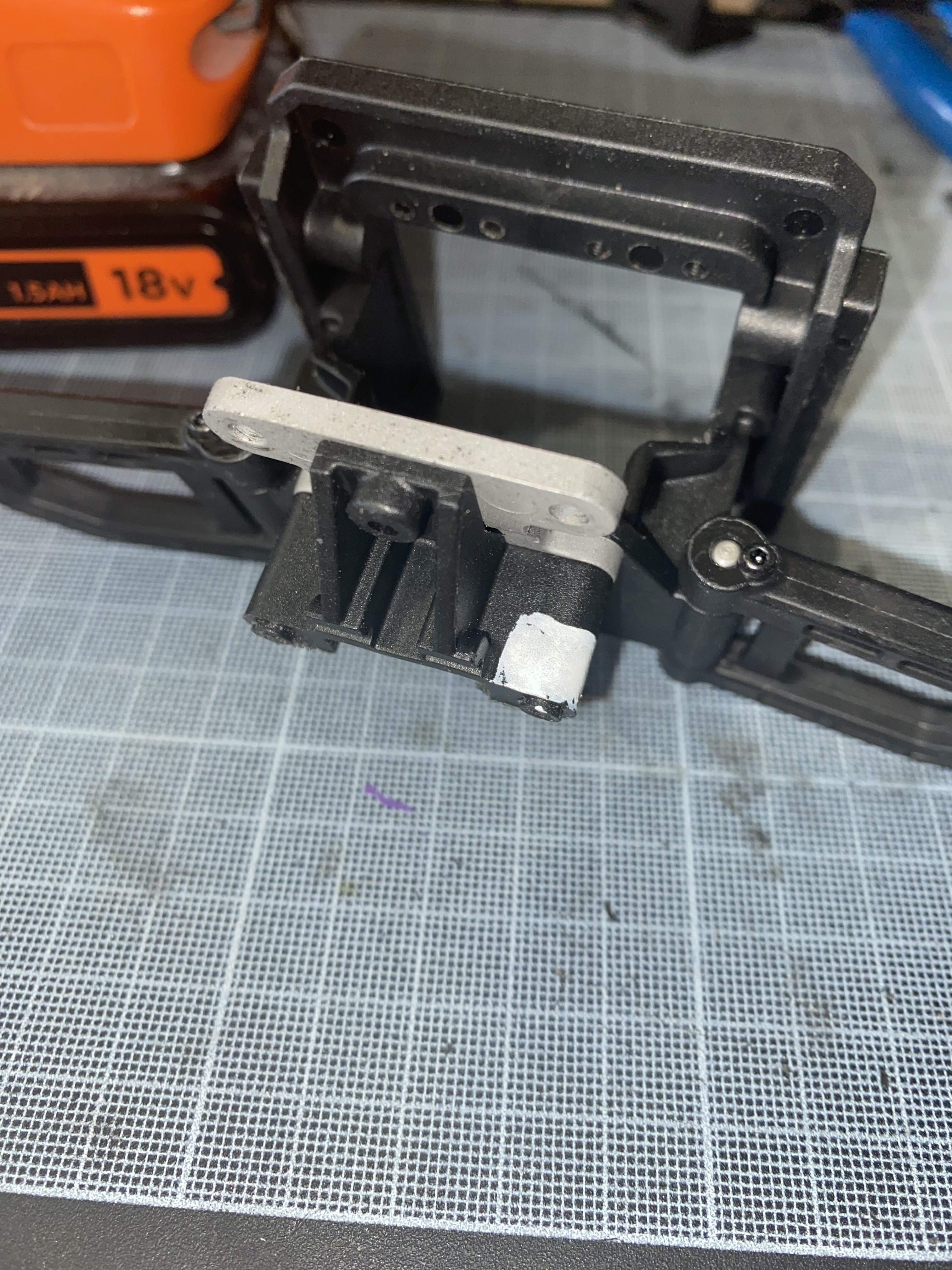

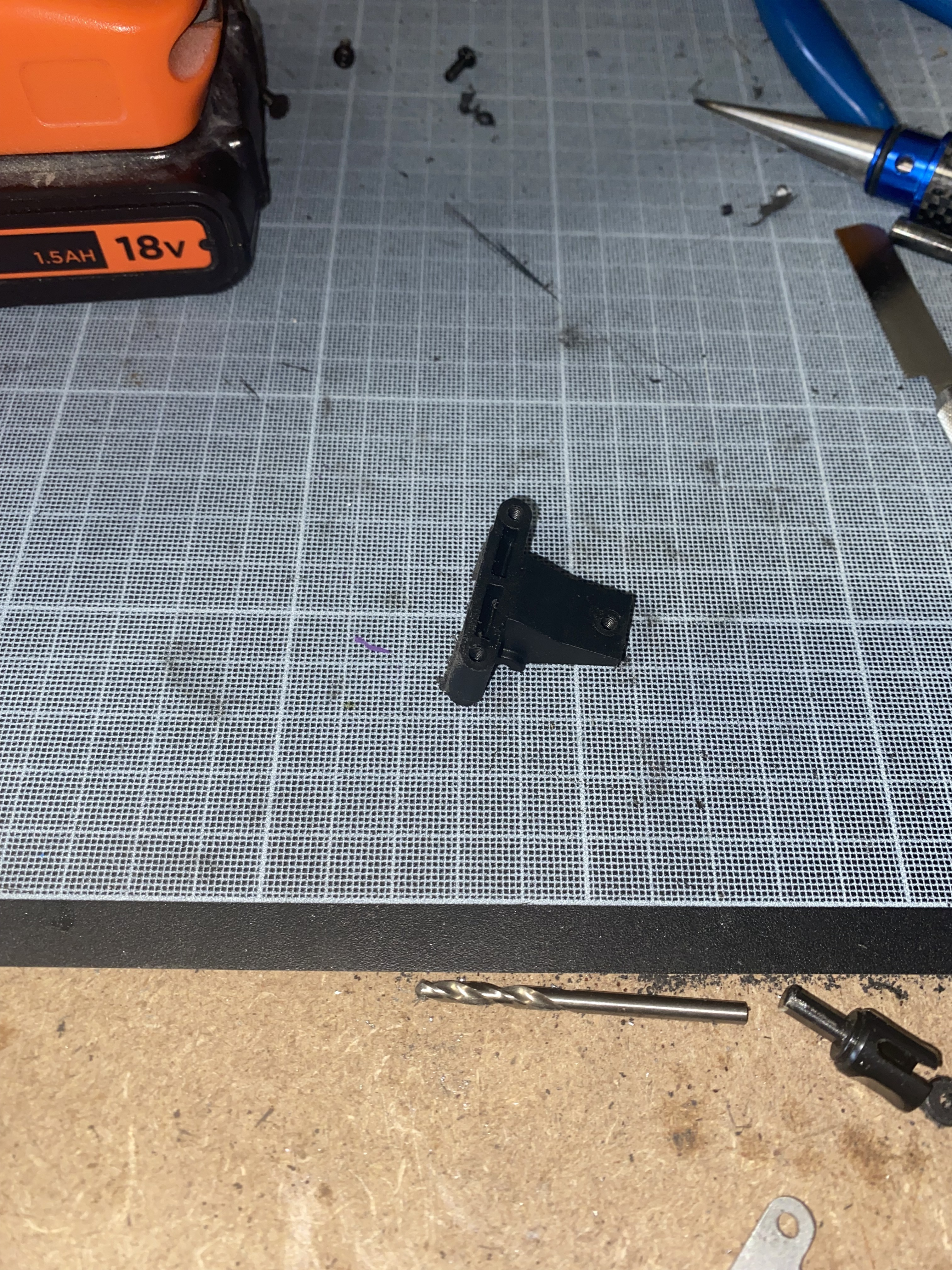

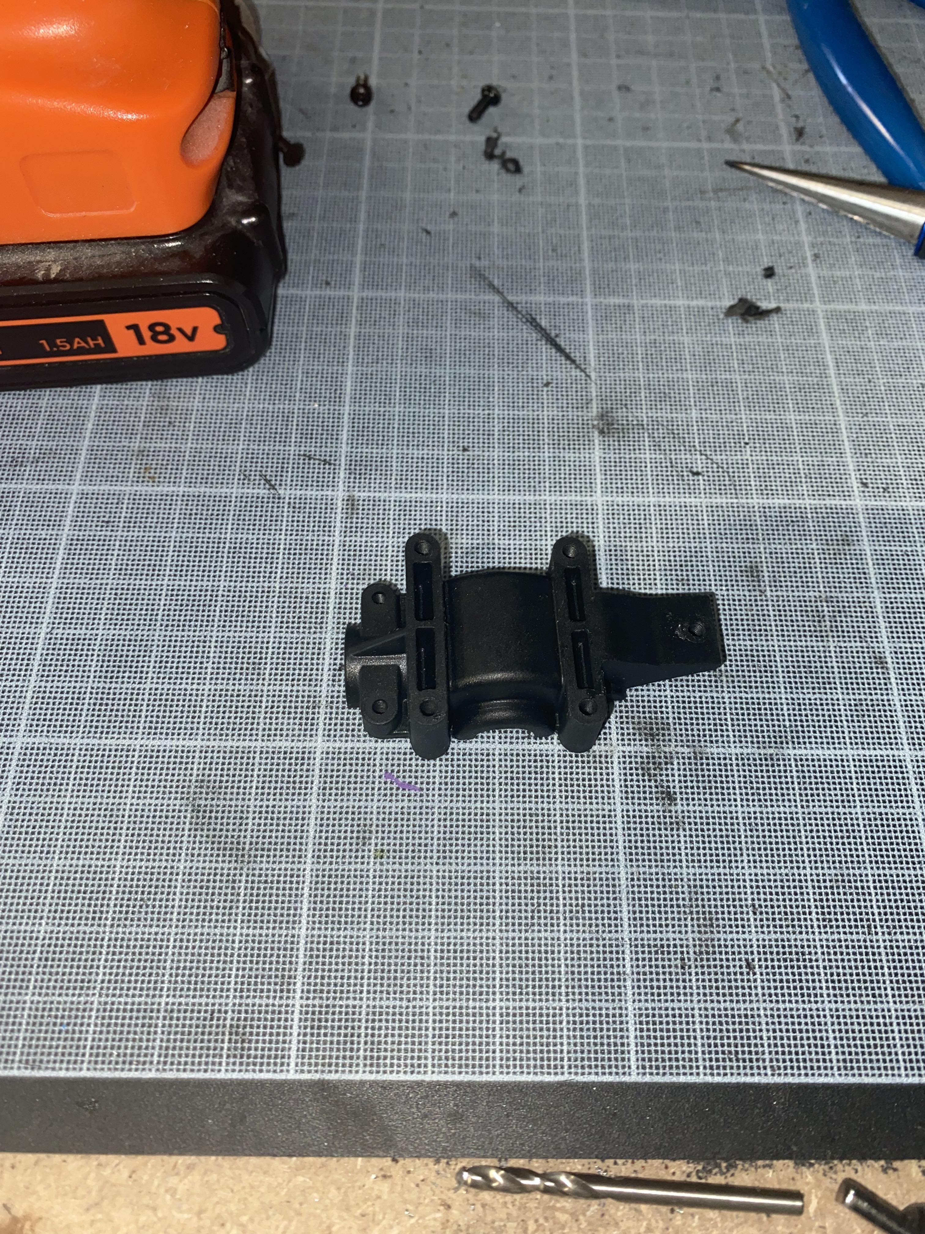

    Je continue en modifiant le support de direction
    je supprime la partie diff qui ne va plus servir
    le support de direction va désormais se fixer sur le cache du diff
    On adapte, on adapte
    en attendant que l’époxy sèche

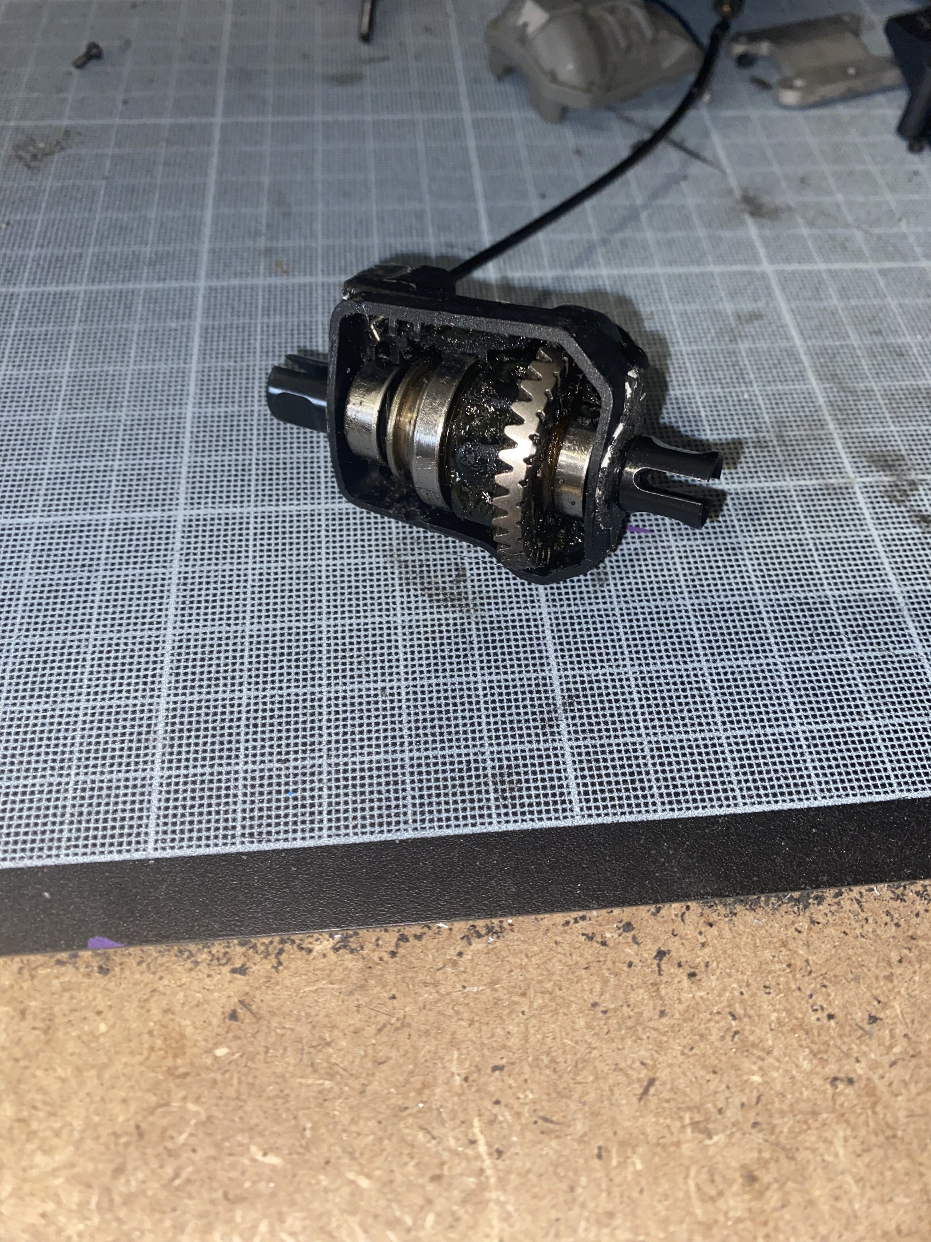

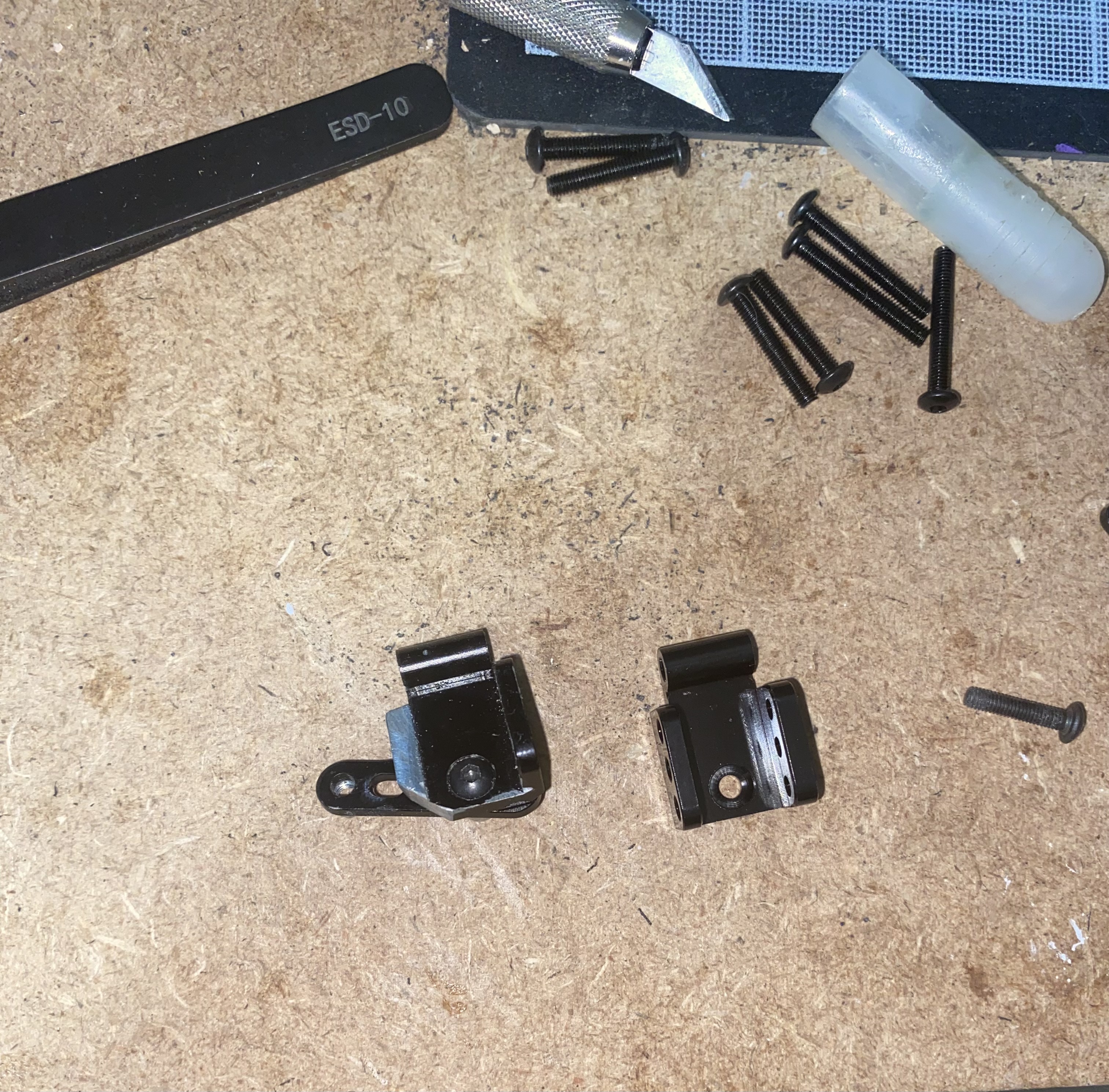

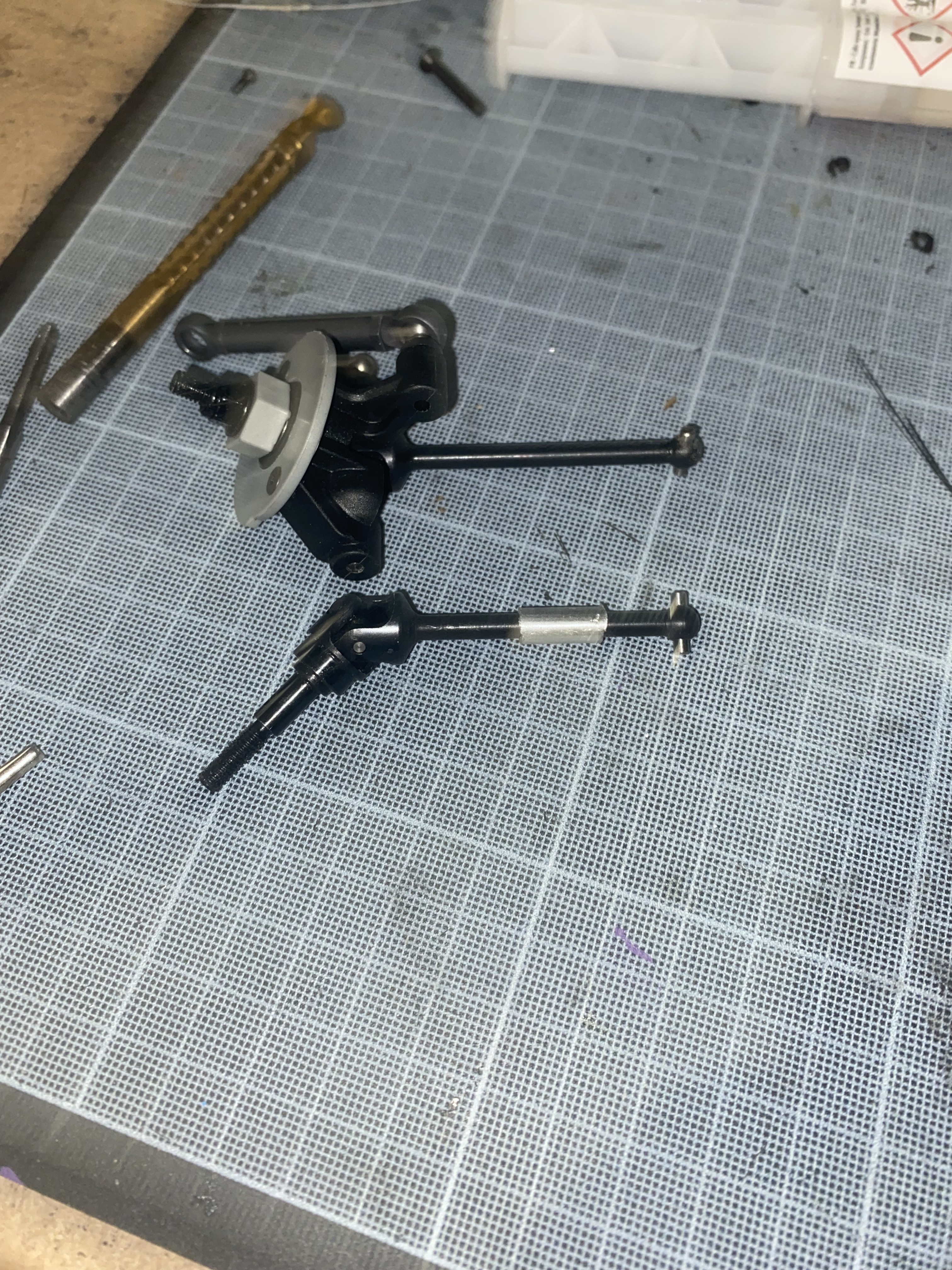

    Création de nouveaux cardan
    Car j’ai découvert un problème, les cardans sont trop longs [​IMG]
    Concernant ce problème j’ai décider de contacter par mp l’auteur de la vidéo il m’a dis qu’il utilisait bien les cardans de l’ifs mais qu’il les avait limé.
    alors petite question il les a limé où, j’ai essayé d’avoir plus d’informations mais depuis plus aucune réponse.
    Je posterai des photos dans la semaine pour vous montrer les pièces une fois modifier.

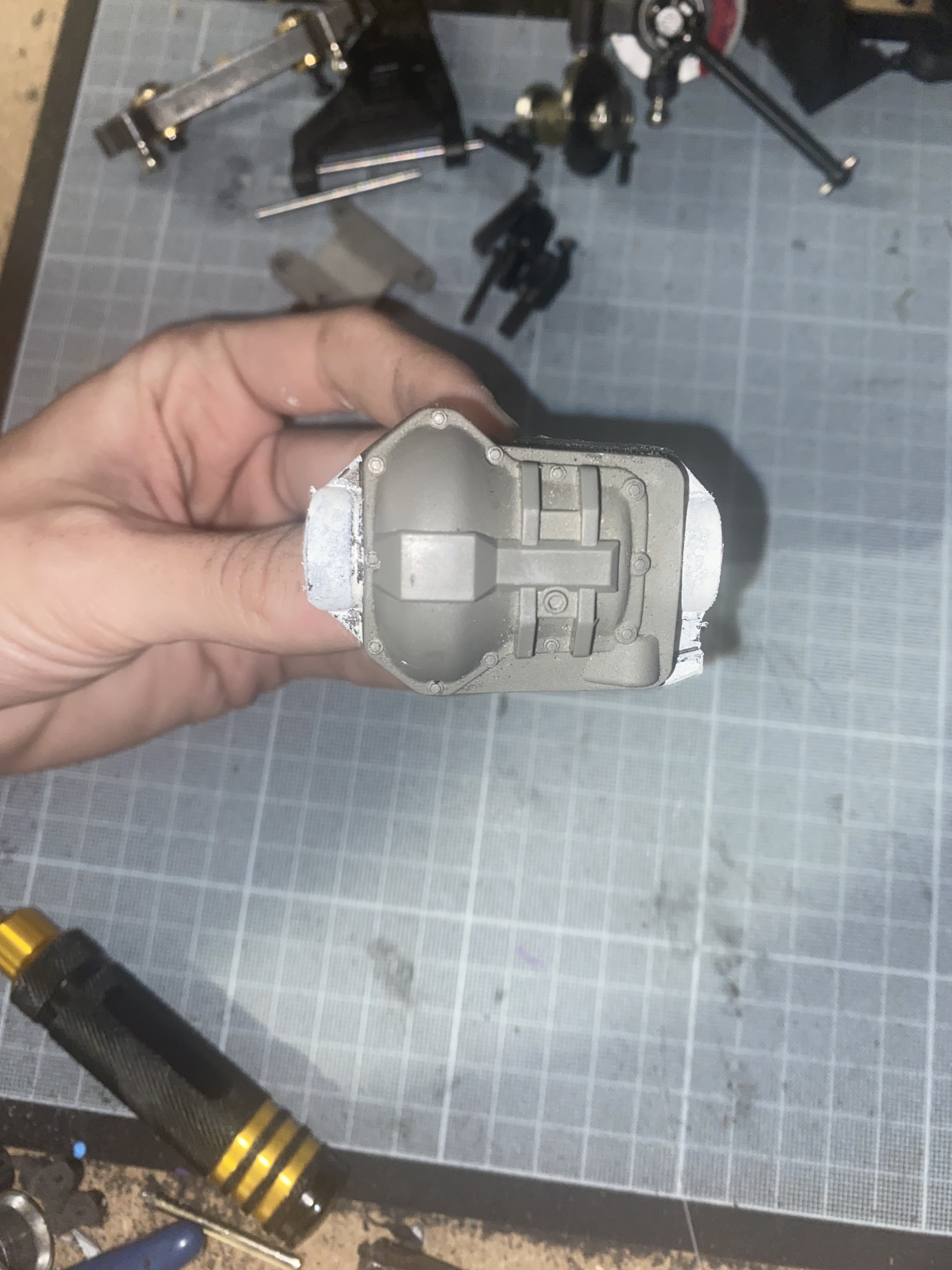

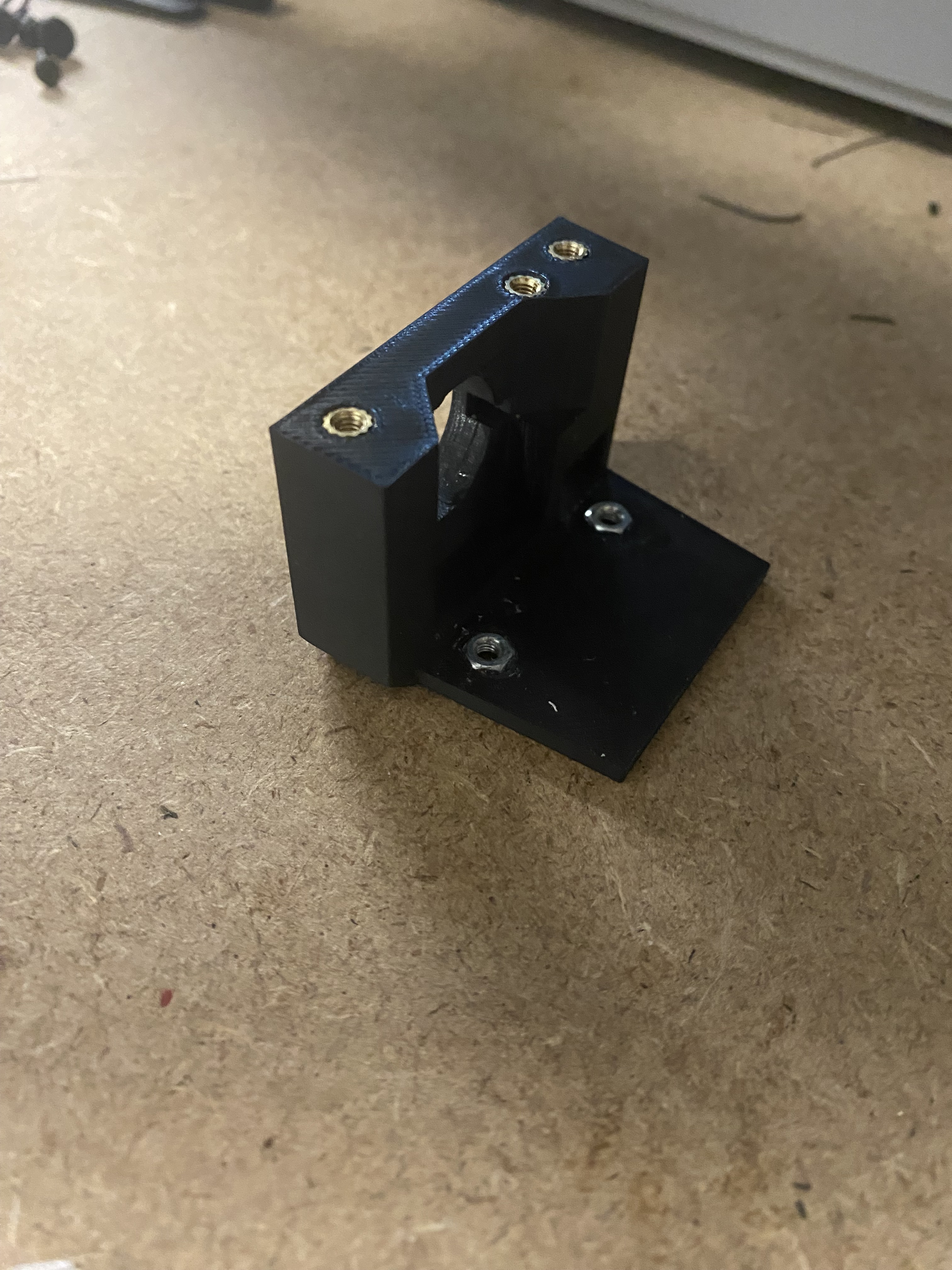

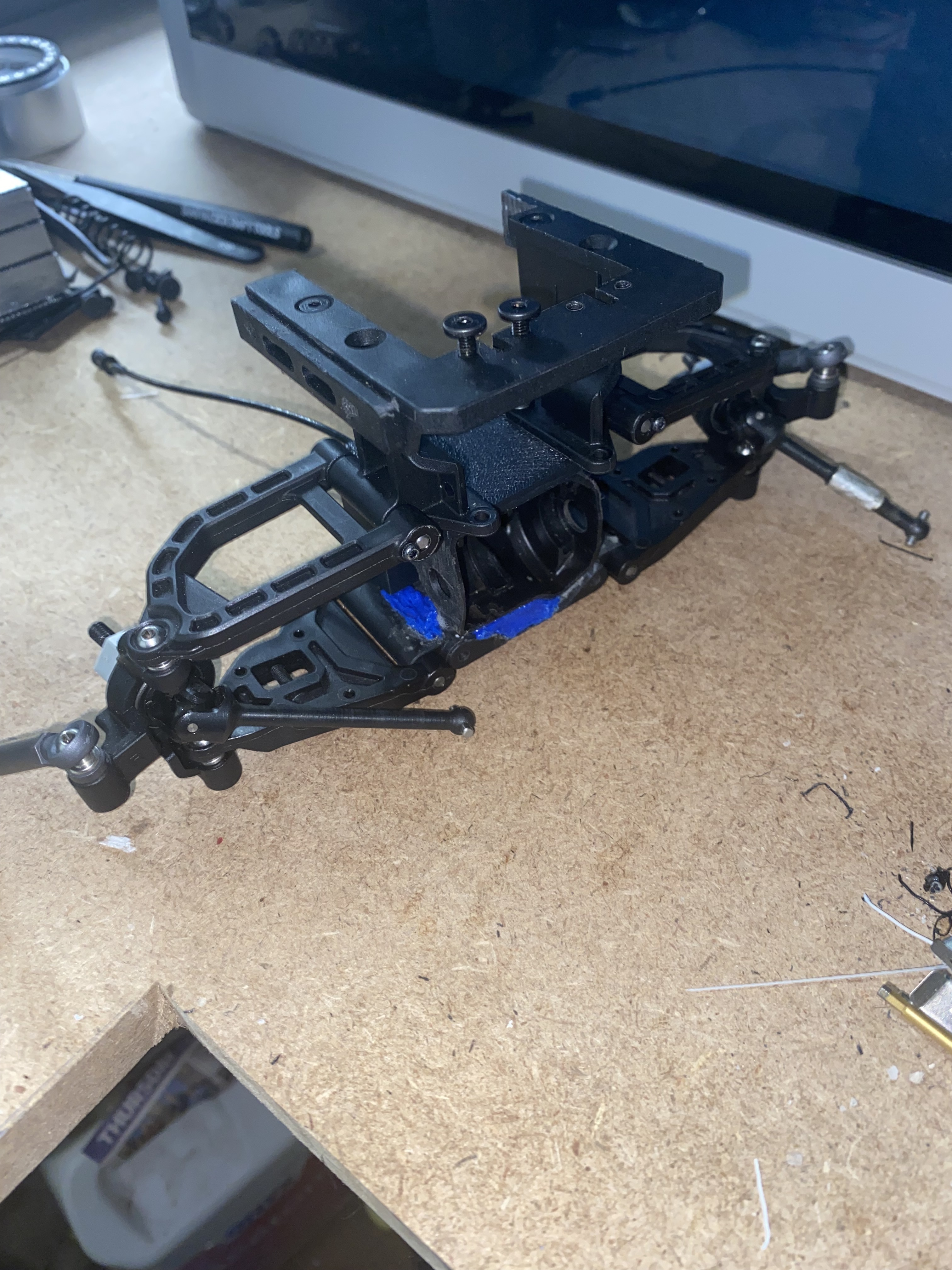

    mais pour autant j’ai un peu continué le bronco avec notamment ça

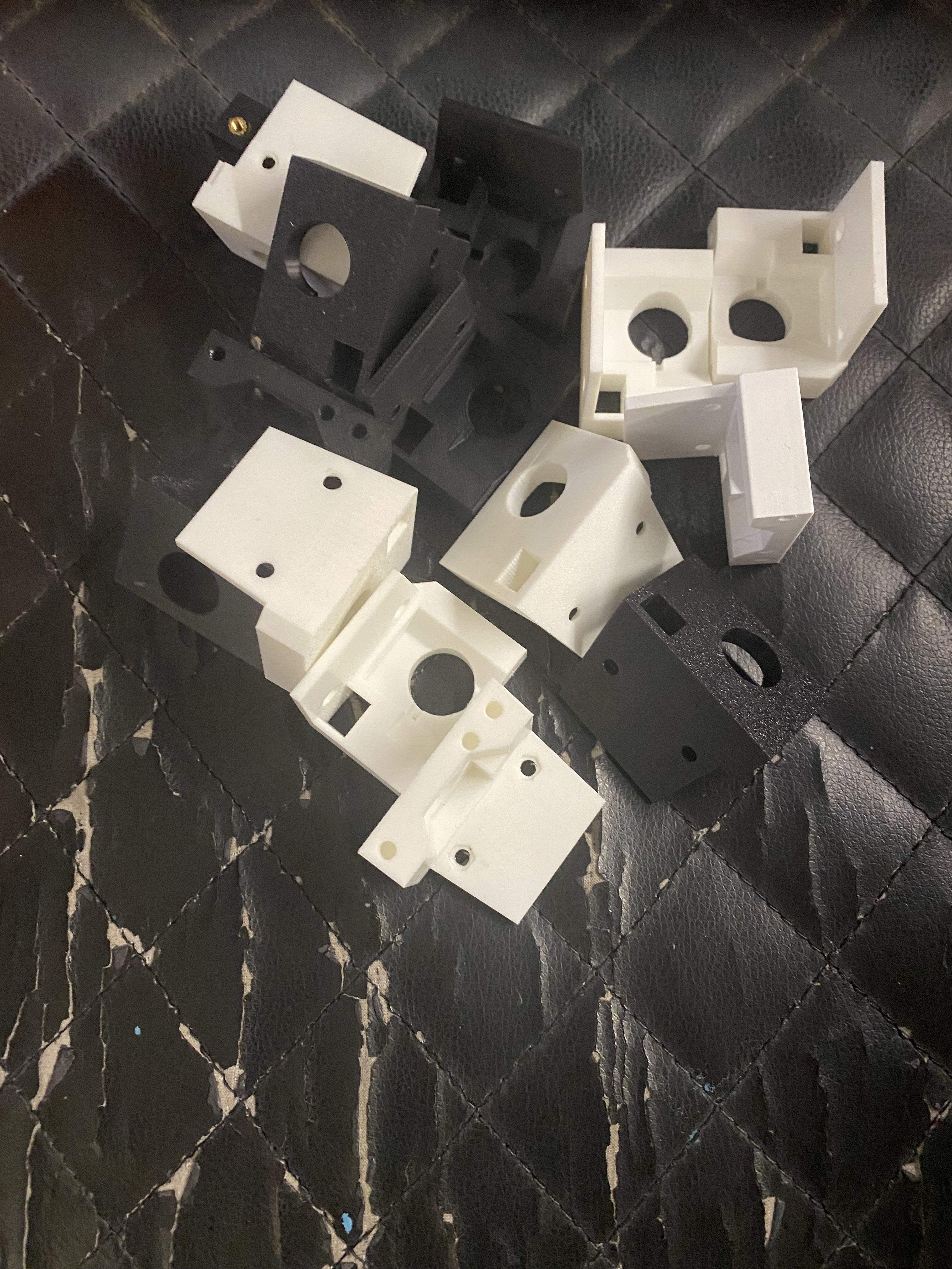

    La pièce qui permet de tenir le train avant ensemble.
    Bon là je vous montre la pièce une fois terminée
    Mais il y a peu être eu « quelques » prototypes

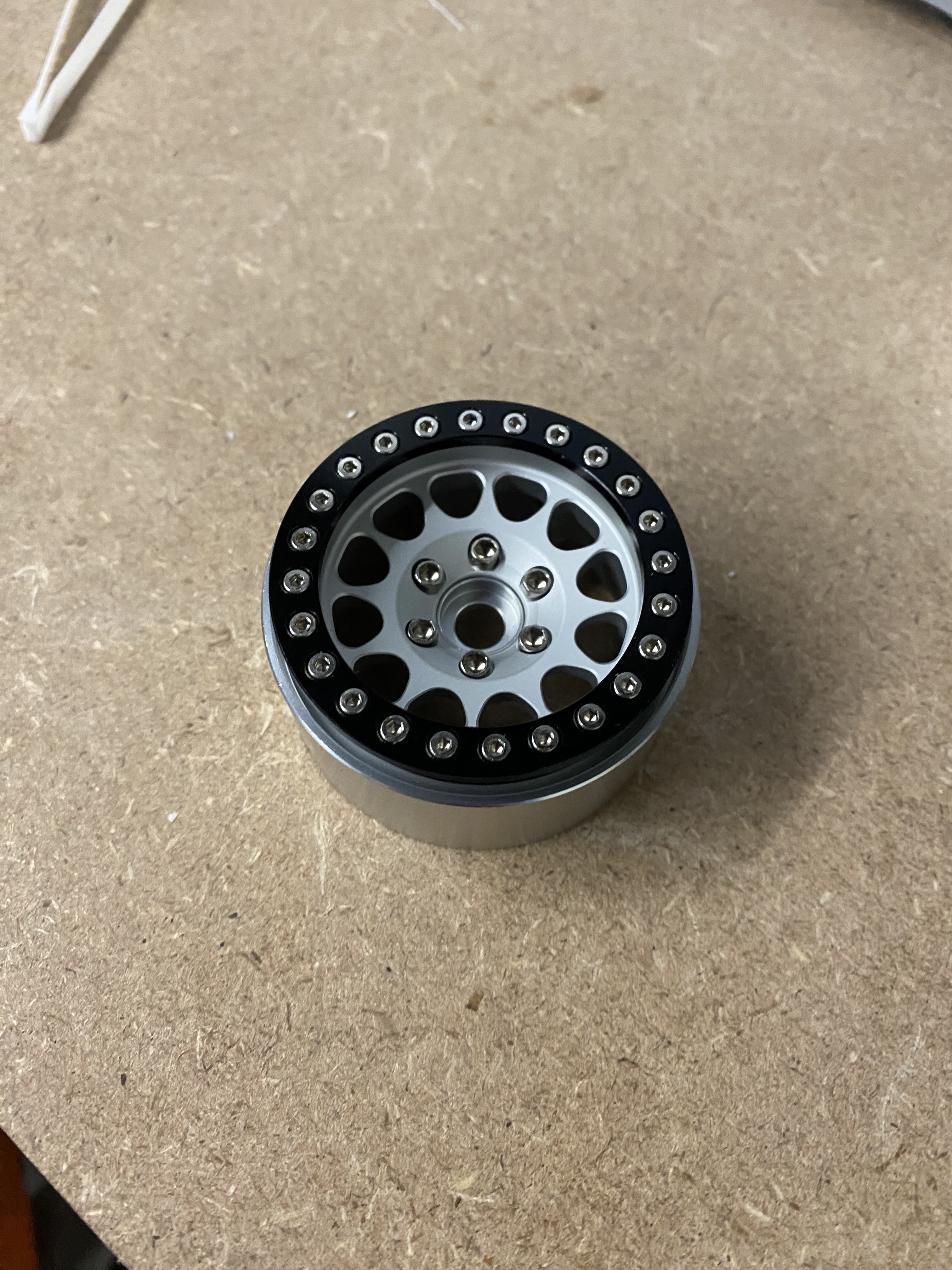

    Autre point ne parvenant pas à trouver les jantes vanquish en stock je me suis rabattu sur les répliques de chez injora

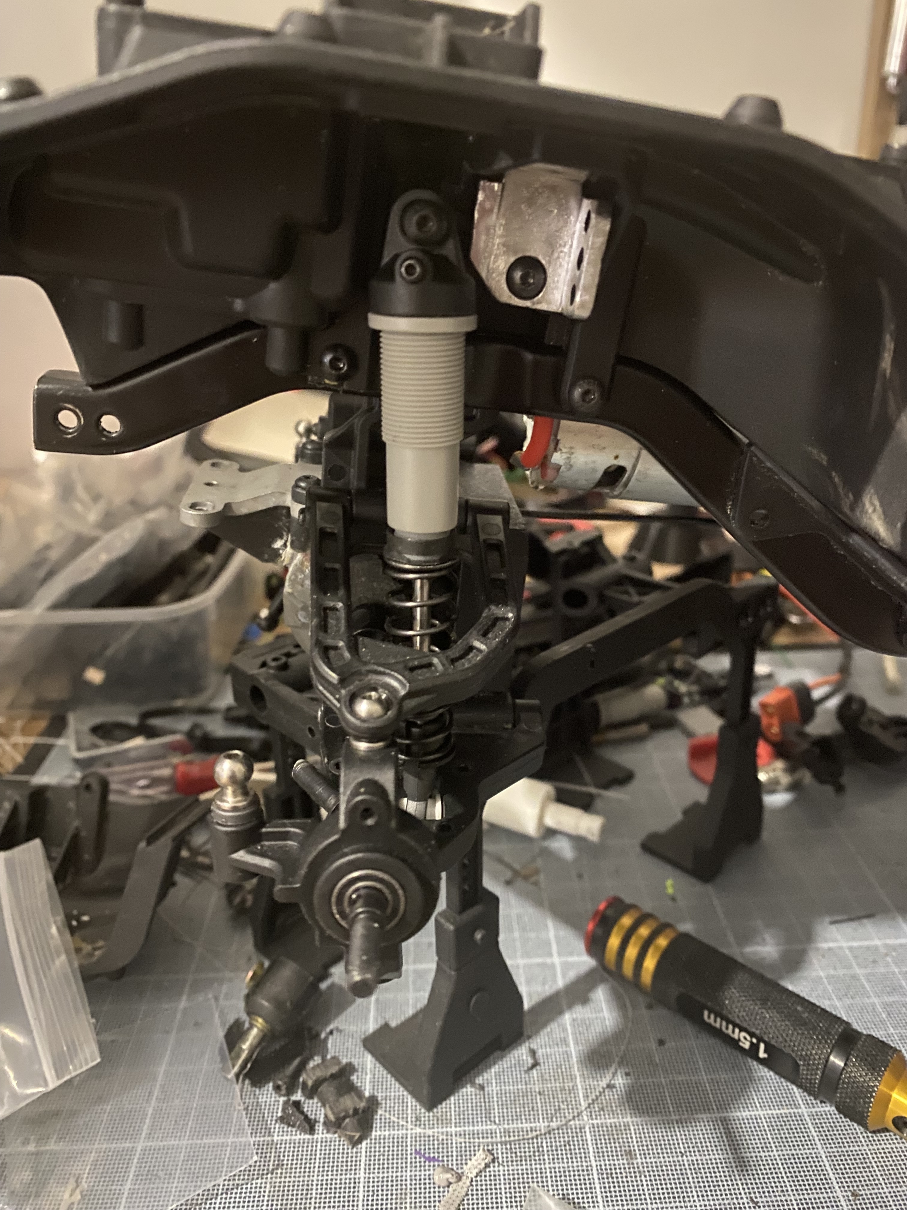

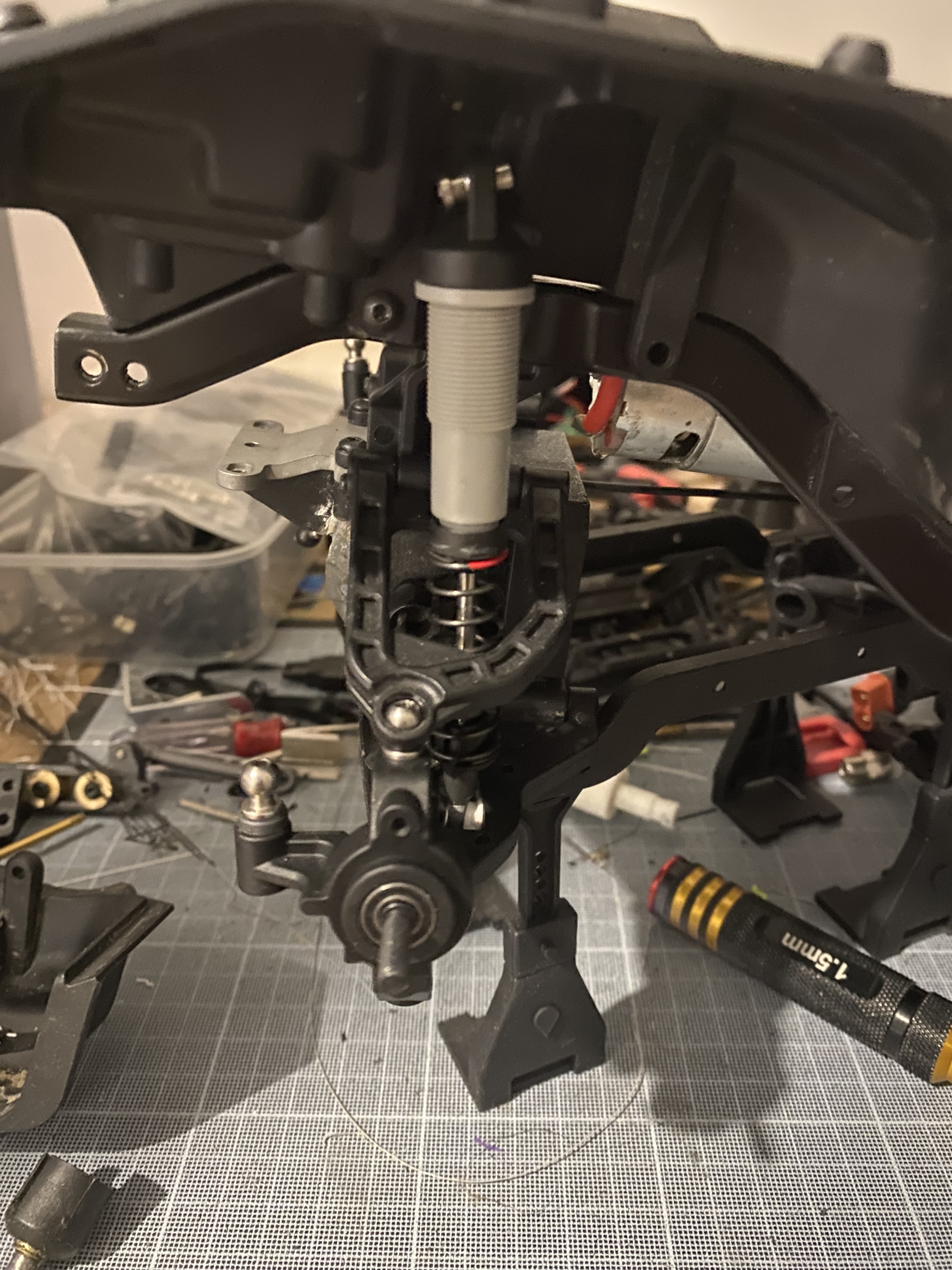

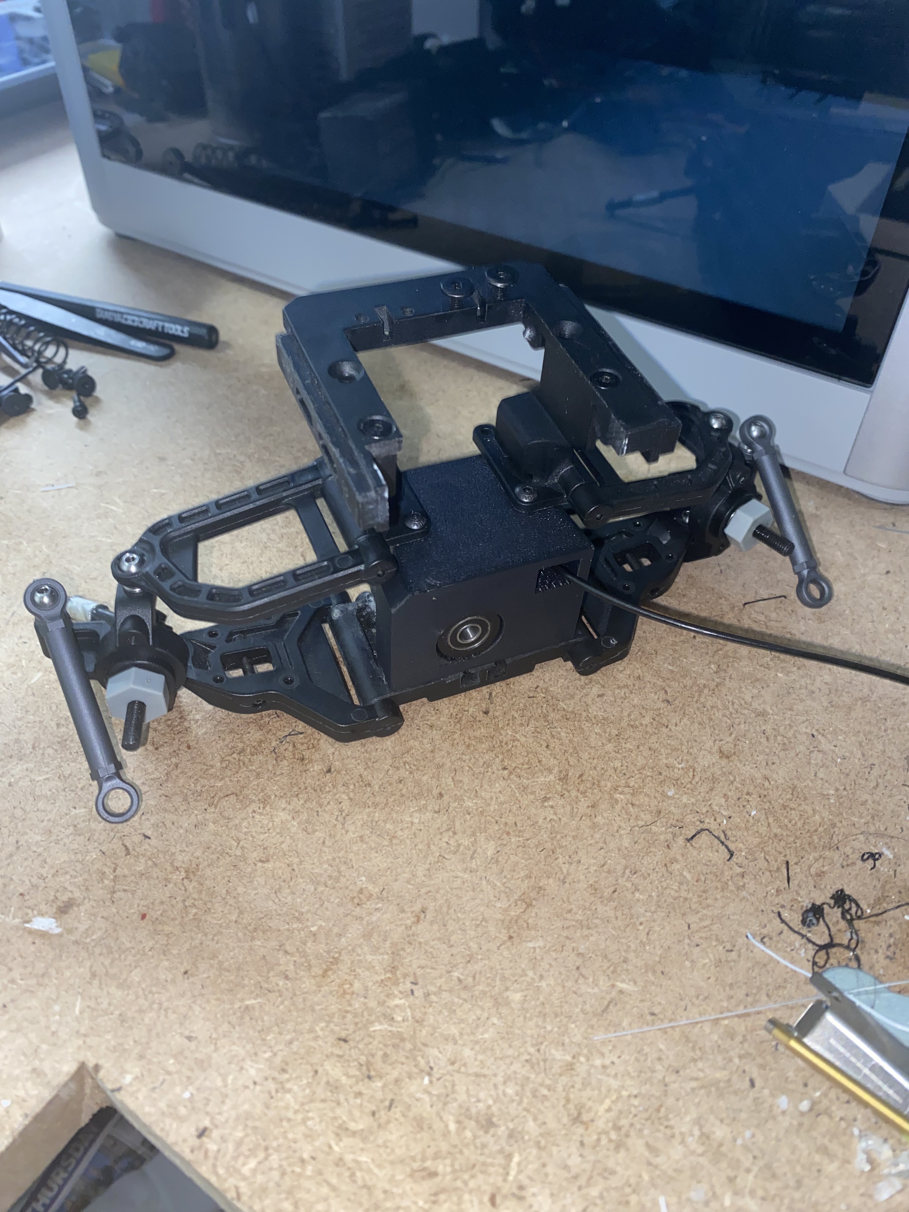

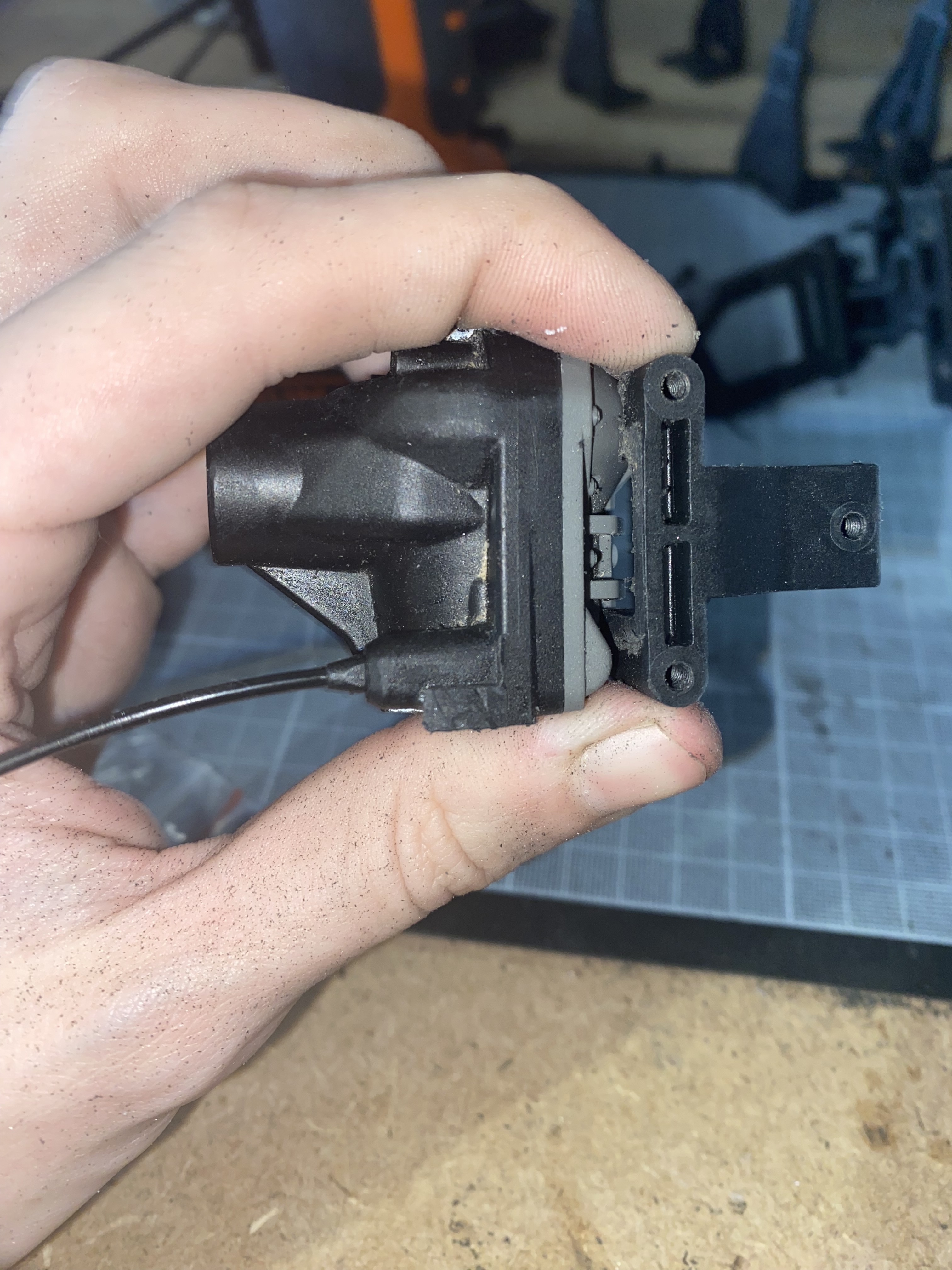

    Grosse mise à jour sur le bronco le train avant est dedans:)

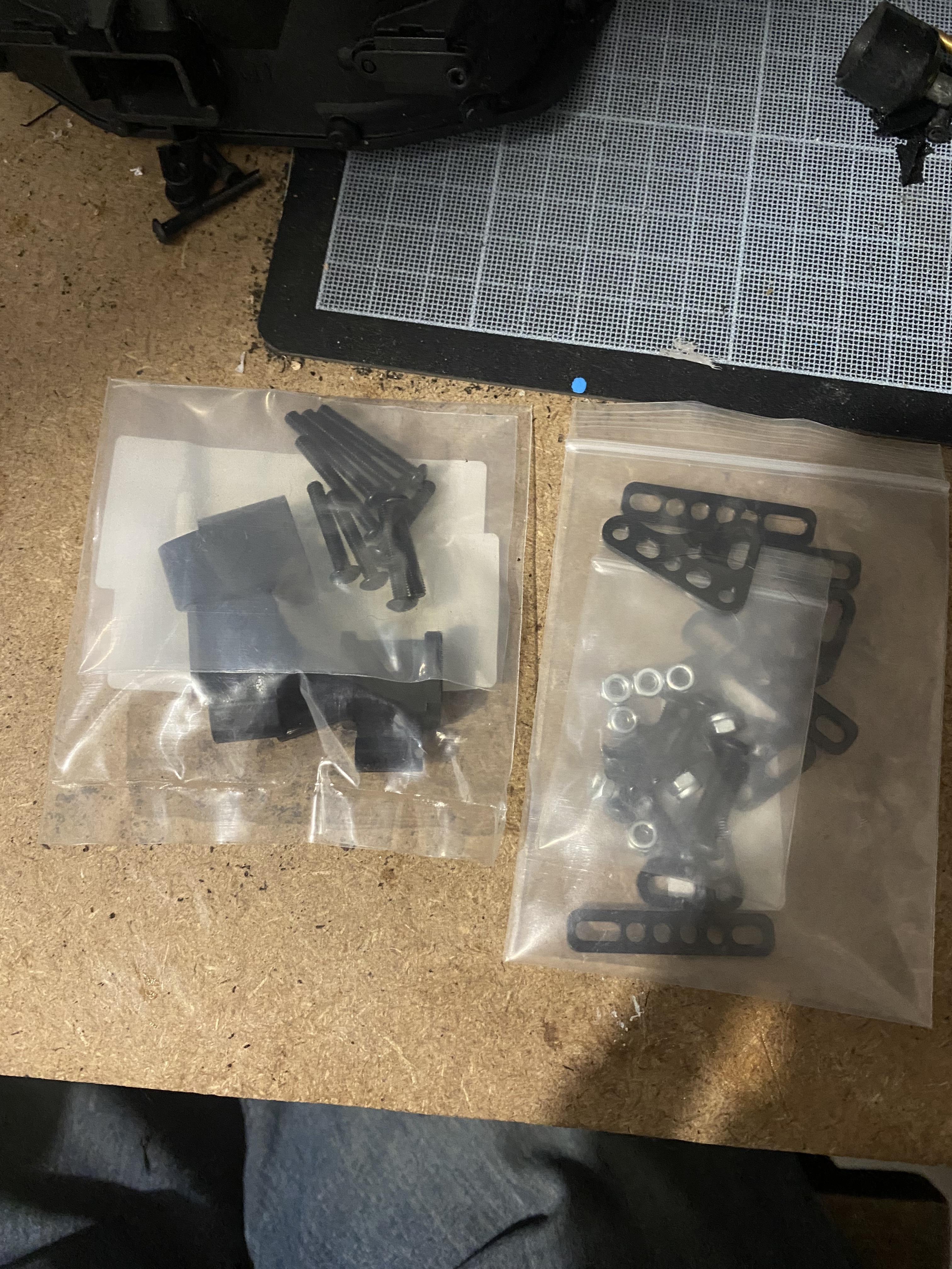

    et comme dès que tu résous un problème un autre survient les amortisseurs ne tombent plus en face des supports, une commande sur Amazon plus tard
    j’en profite pour couper le support pour la barre panhard qui va gêné.
    Je modifie les supports d’amortisseur pour que ça tombe bien.
    Les pièces ne passent pas donc on coupe et enfin ça rentre :)
