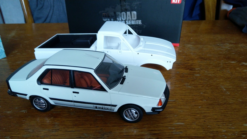

    Pourquoi pas un montage sur un petit C24?
    Ça vaut trente balles...
    Dans la semaine je devrais recevoir un C24 blanc en version kit. Vu que j'ai pas mal de Solido 1/18 en vitrine, ce post m'a donné l'idée de regarder si une d'elle serait compatible.
    Pour être très scale, le top serait une base Otto-model
    OT265 Nissan Patrol GR - Ottomobile
    Par contre quand les modèles sont disponibles, le prix peut piquer. :D
    Ils avaient une gamme 1/12 mais je n'ai pas vu de 4x4.
    Par contre il reste du combi en stock :
    G040 Volkswagen Kombi T2 - Ottomobile
  4. dawii

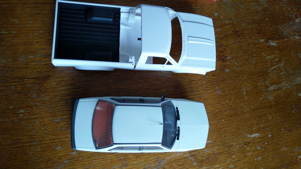

  5. PapyDeuche
    PapyDeuche membre
    2 Mars 2021
    1 048
    1 851

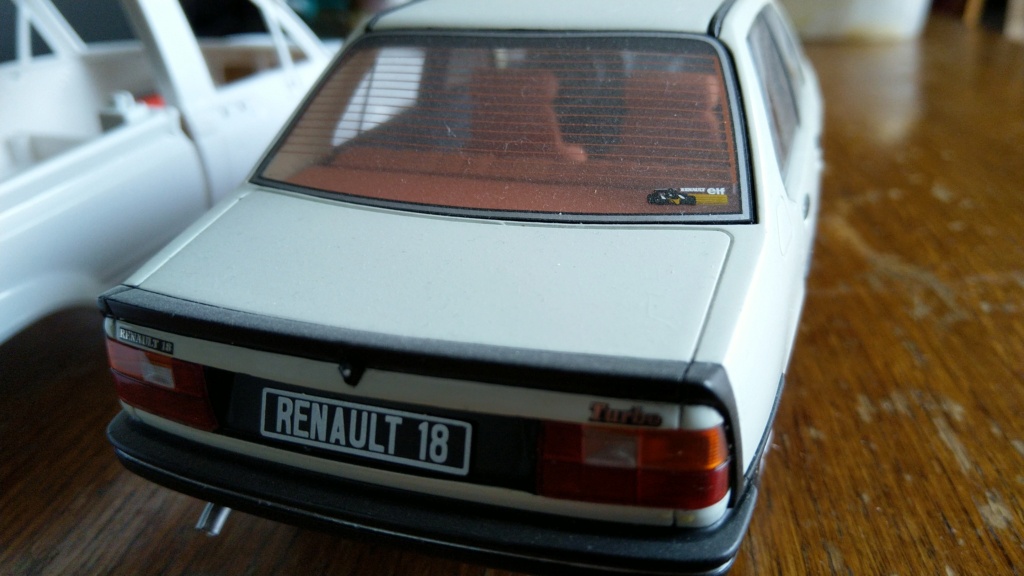

    Finalement, le C24 ne colle pas pour une carrosserie 1/18. J'ai sorti celle là pour l'exemple, c'est une de mes préférées. Faut dire que j'ai roulé plusieurs années avec la même en bleu. :D
    Bref, le châssis serait trop long, trop large.
    J'adore cette marque pour l'attention aux détails.
    Comme le sticker sur la lunette arrière.

    Magnifique la miniature de R18 ! :love::love:

    C'est une Otto-model.
    Ils ne les sortent qu'en petites séries, du coup ce ne sont pas les plus faciles à trouver.
    Celle ci je l'ai payé plus cher que quand elle était sorti, mais je n'ai pas pu résister. :rolleyes:
    Ils ne font pas beaucoup de 4X4 par contre.
    Sinon, j'avais la version 125cv de 1983. De toute les caisses que j'ai eu, c'est ma préférée... Bien évidemment elle n'est pas resté longtemps à 125cv. A l'époque c'était facile de libérer les bourins.

    J'ai trouvé ce C24 en kit chez un particulier. (Blisters de pièces encore scellés)
    Il n'aura pas de caisse 1/18, je voulais juste profiter de son arrivée pour zieuter une éventuelle compatibilité. Ce serait un sacrilège de demonter la 18 :surprised:
    Par contre j'ai une carrosserie qui a le même empattement : une Nikko que j'ai récupéré ce weekend, un truc qui semblerait être un Mitsubishi. :D
    Question :
    Un châssis SCX24 ne serait pas compatible avec une caisse 1/18 des fois ?​
