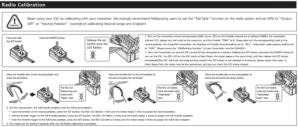

    mais au fait , as tu fait une procédure de calibration entre ton 1080 et ta radio !!???

    Ok je suis un bleu
  16. Johan034
    Johan034 membre
    14 Décembre 2017
    209
    60
    C a dire ?
  17. Chris Customs
    Chris Customs membre
    20 Octobre 2016
    1 782
    1 622
  18. Johan034
    Johan034 membre
    14 Décembre 2017
    209
    60
    Merci j’ai fait la manip (enfin ce que je pense avoir compris) et toujours saccadé en marche arrière
