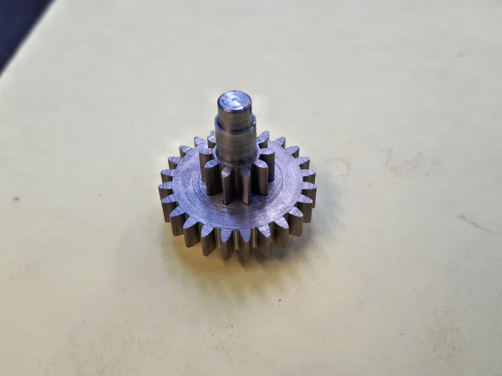

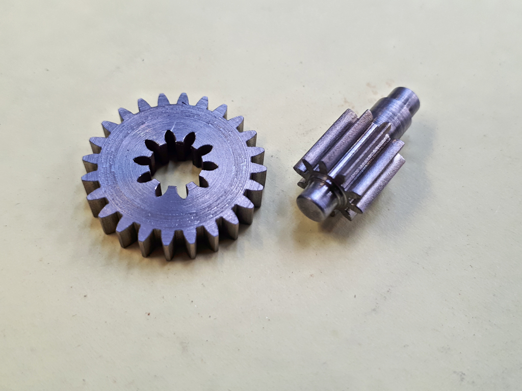

    Donc j'ai attaqué par les pignons avec comme mentionné dans l'autre sujet, un "emboîtage" qui reprend les efforts:
    Une fois emmanché avec un petit centième de serrage:

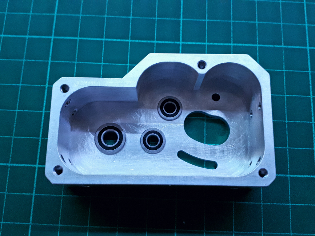

    Le carter taillé dans la masse (ici avec ses roulements épaulés):

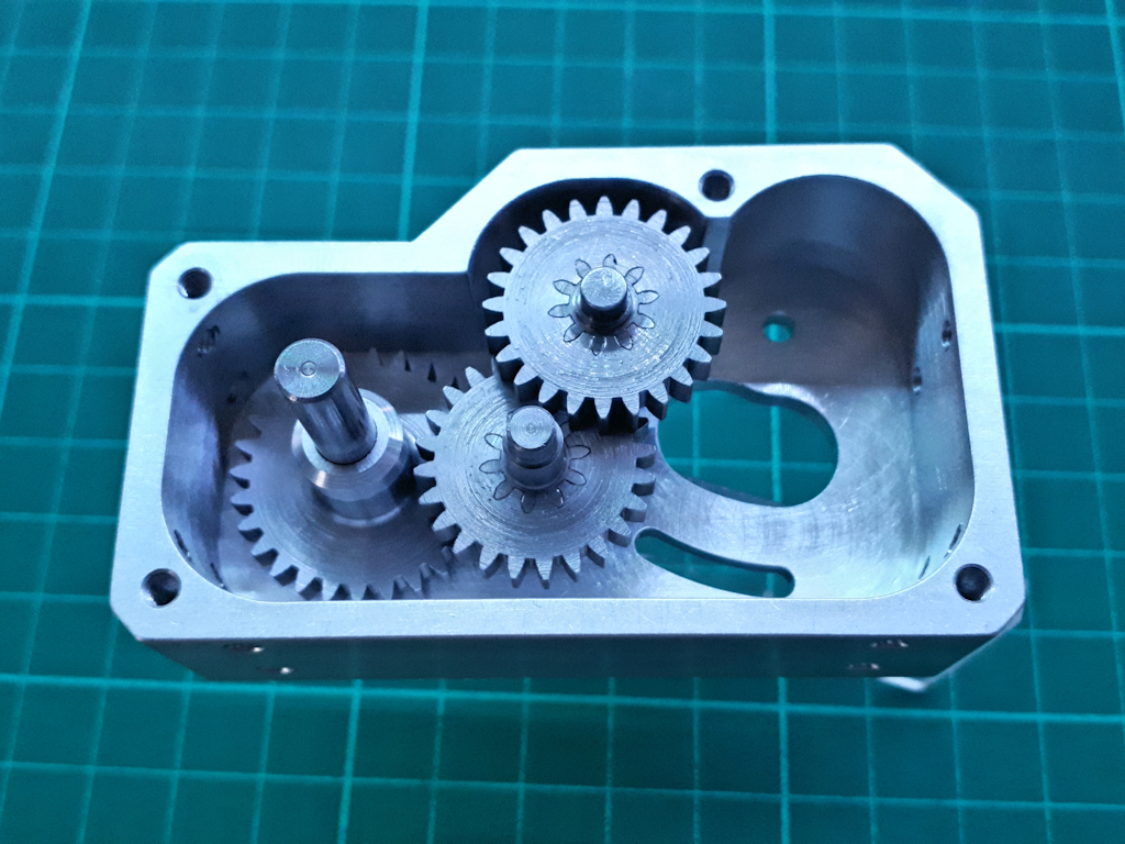

    Toute la pignonnerie en place:

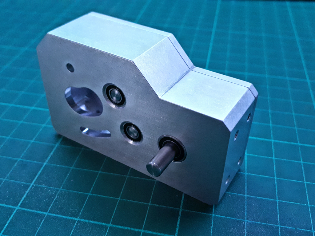

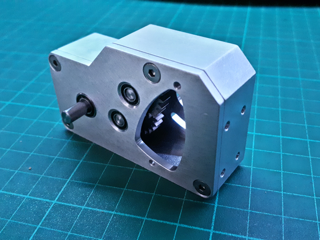

    Le tout refermé:
