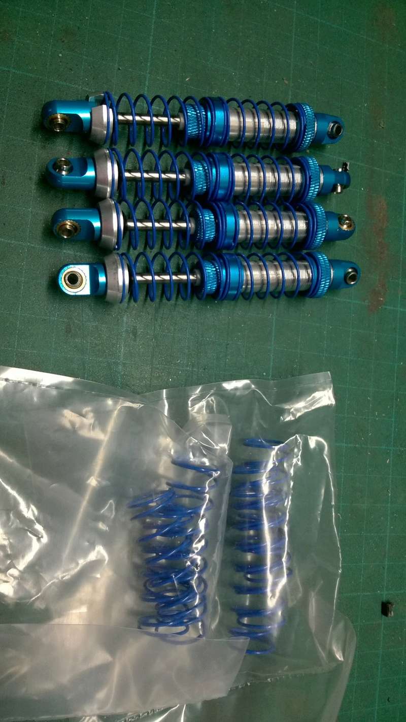

    J'ai reçu mes amortisseurs :
    Livré avec un jeu de ressorts plus durs. Pour le prix, pas grand chose à dire.
    La coupelle bas était bleue à l'origine. Alors pour être un peu plus raccord avec des King, je les ai desanodisés. Maintenant, vous pouvez jouer au jeu des 7 erreurs... :D:D

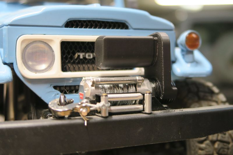

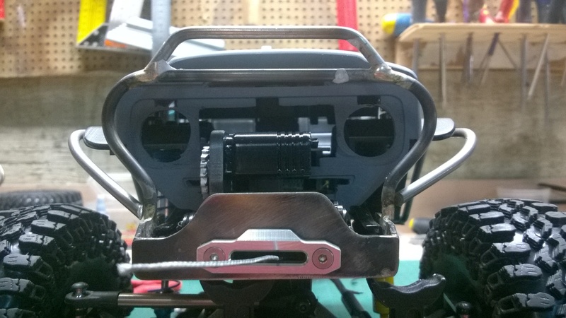

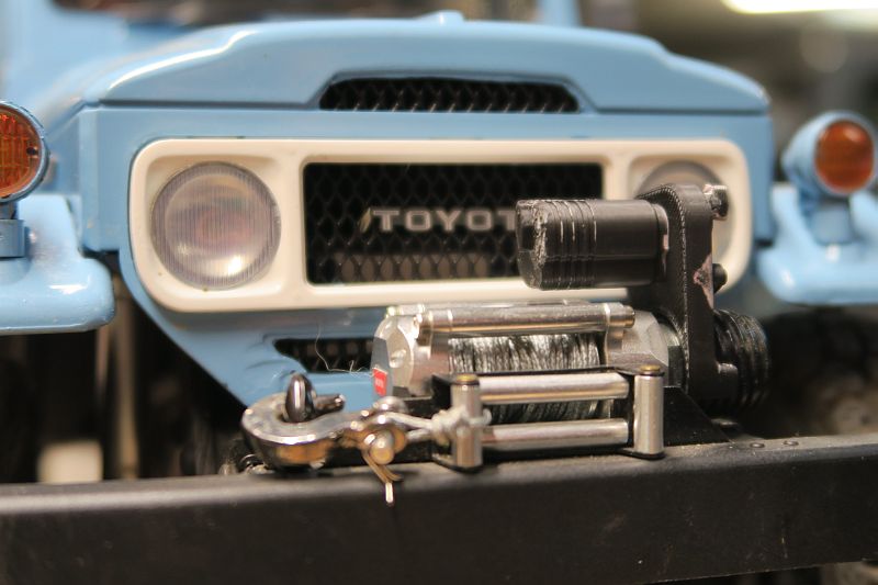

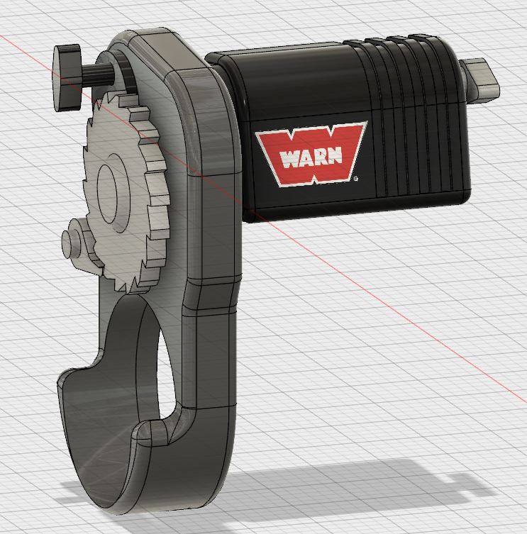

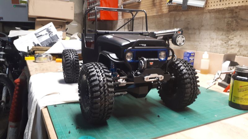

    J'ai aussi reçu mon treuil. J'ai donc pu imprimer le plus vrai que faux Warn 8274. Je pense que j'ai trouvé le bon compromis. Le vrai treuil est à peine visible caché derrière le PC et le faux Warn a une taille adapté à l'échelle de la carro.
    Vue de 3/4 avant avec les protections d'aile :

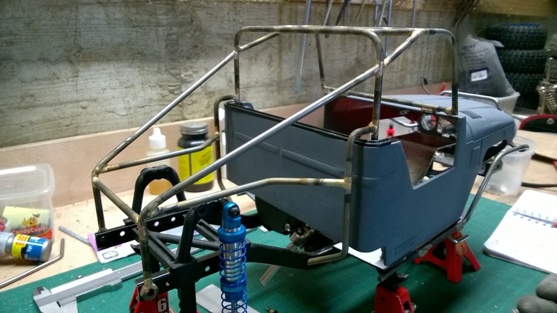

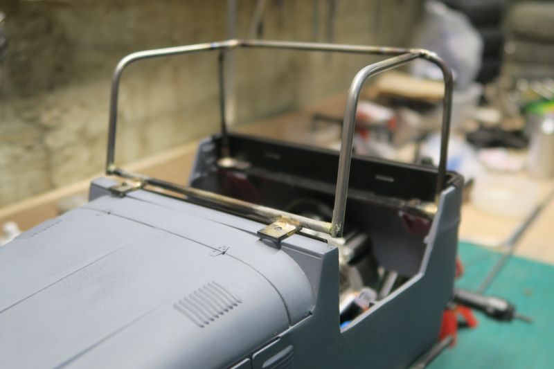

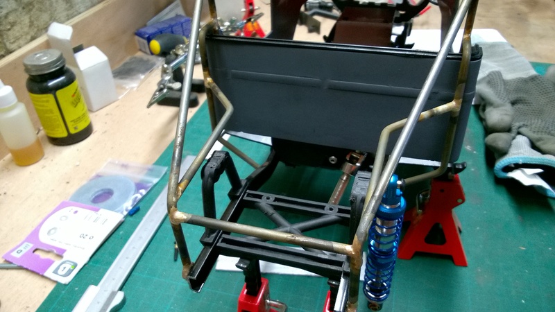

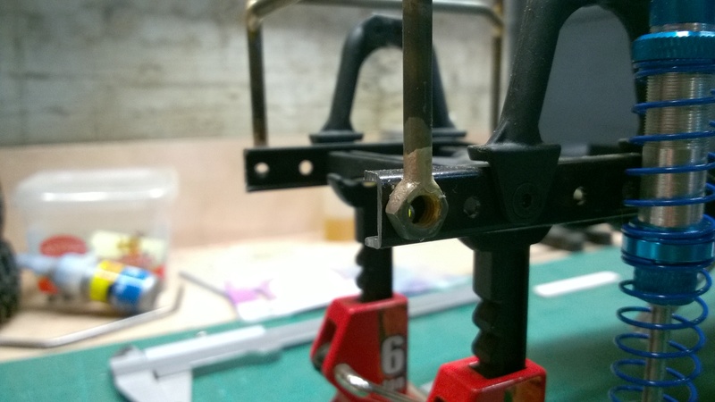

    Voici l'état d'avancement de l'arceau. Celui ci est fixé à la carro par des plats en acier percés et filetés en m3 :
    L'arceau arrière est fait ainsi que les 2 arceaux extérieurs et le renfort avant :

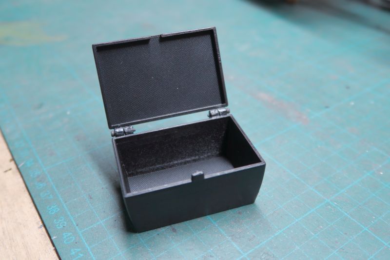

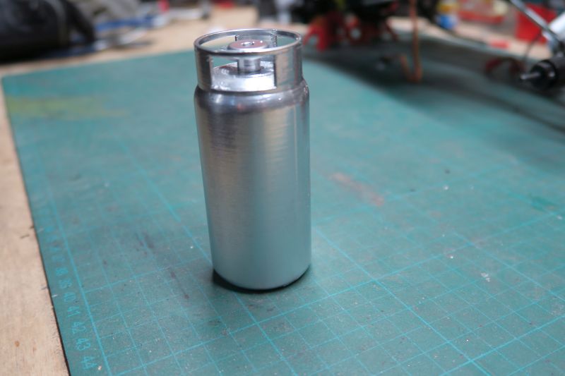

    J'ai aussi fais quelques bricoles en 3D comme cette bombonne réservoir :
    Cette boite avec couvercle fonctionnel qui me servira à ranger mes cordes (pour tracter des lands :p) :

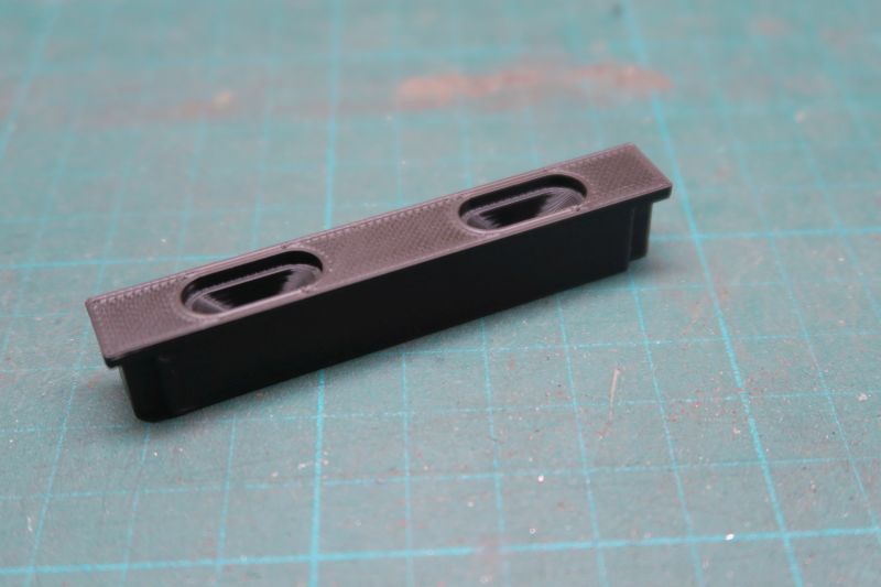

    Et cette traverse arrière qui intègre les feux arrière :

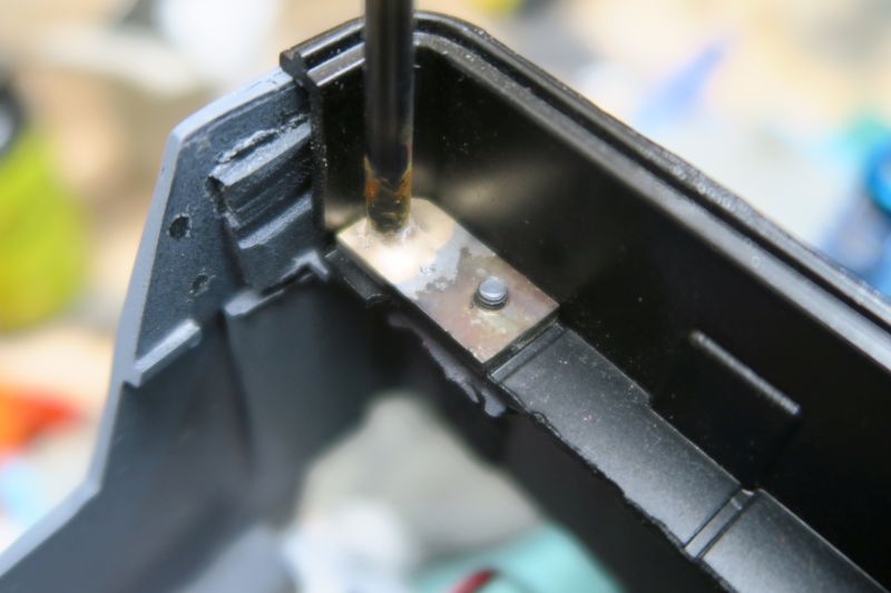

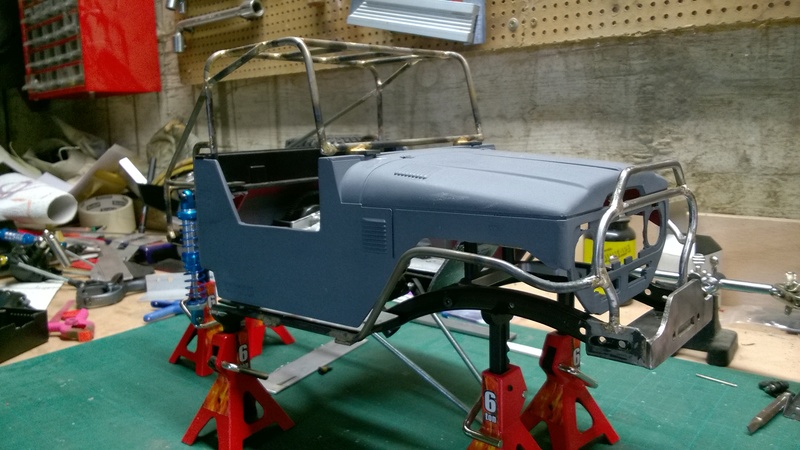

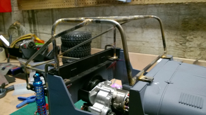

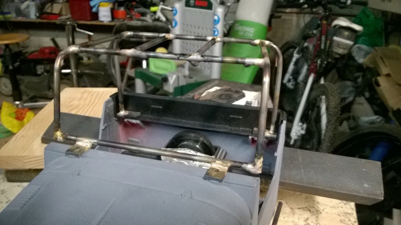

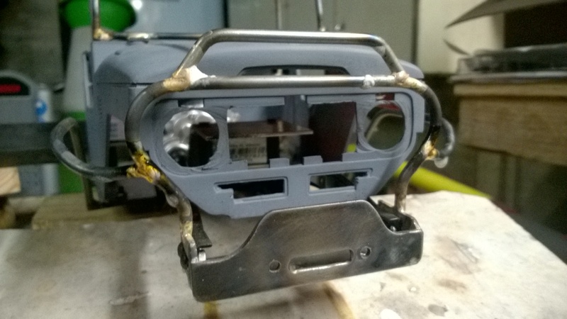

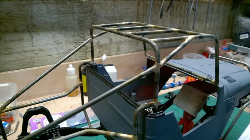

    Avancées du weekend. La cage sur la carro est terminée.

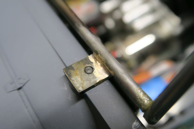

    J'ai également soudé le PC avant aux sliders et protection d'ailes latéraux. Ca a été un peu sport. J'ai chauffé au rouge le rond pour le tordre et lui donner à peu près la forme voulue, puis découpe ni trop ni trop peu sous peine de tout recommencer en n'ayant plus assez de matière pour faire la jonction. Puis réchauffe, puis redécoupe jusqu'à arriver à un résultat qui va à peu près.

    Beau boulot ! Il va envoyer ce Toy !
    Par contre je trouve dommage d'avoir fixé la partie avant de l'arceau comme ça et avec 2 grosses pattes :confused:

    Je vais un peu les affiner du moins les arrondir. J'ai voulu un ensemble démontable. Donc concessions parfois nécessaires pour y arriver.
    Cela étant, je peux toujours imaginer un petit capot à imprimer en 3D pour cacher tout ça :)

    entre le tableau de bord et la carro en faisant deux encoches?

    Ca me ferait tout refaire... Je finirai avec une pièce 3D pour cacher tout ça.

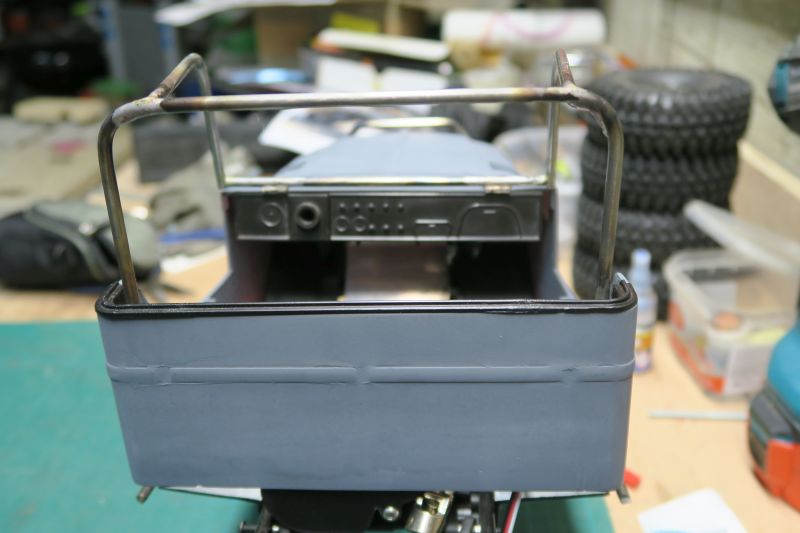

    La cage est donc terminée. Ce fut long et pour certaines soudures, j'ai bien serré les fesses car j'ai fais ça en direct sur la carro histoire d'être certain d'avoir les bonnes côtes et positions. Heureusement, j'avais une paire de gants de cuisine en pseudo amiante. Ultra efficace.
    L'ensemble cage + carrosserie est prévue pour basculer à l'arrière afin d'accéder à la lipo et à l'électro. Pour cela, j'ai soudé un boulon à l'arrière au niveau du PC. Le PC imprimé 3D tiendra avec des vis plus longues qui serviront d'axe de bascule.

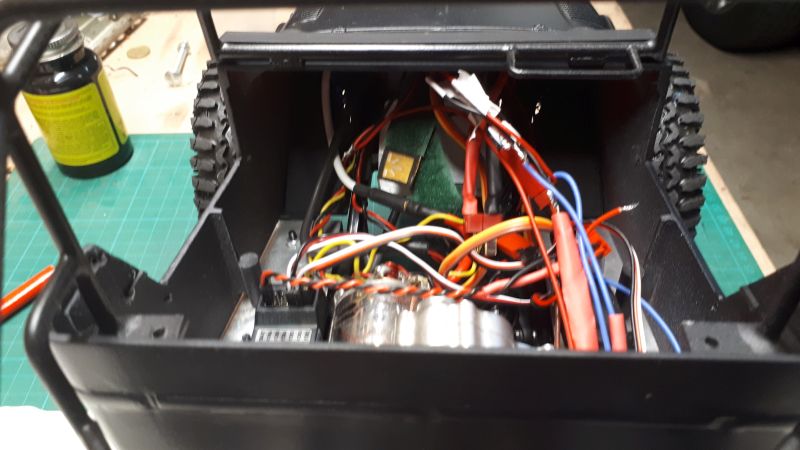

    J'ai repris le chemin de l'atelier. Au programme, cablage de l'éclairage du bestiaud via 2 modules CTI permettant de commander feux de position et plein phare ainsi que les feux stop.
    Après quelques prises de tête sur le schéma électrique et essais, ça fonctionne.
    Une fois tout ce beau monde cablé et essayé, il va falloir la jouer très fin pour tout faire rentrer avec l'habitacle.
    Parfois, je me dis qu'une bonne carro lexan bien pourrie pour finir le tout... :humhum:

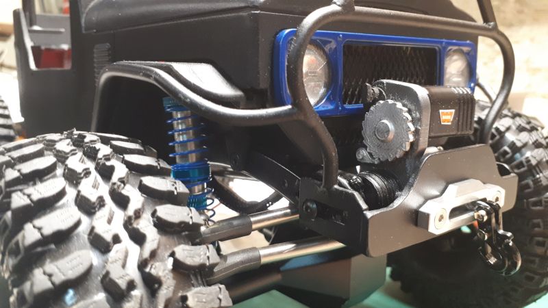

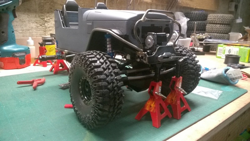

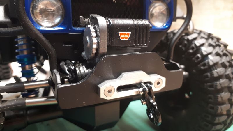

    J'ai donc commencé à remonter patiemment le légo en commençant par les ailes avant et les tubes de protection latérales et le PC avant. Le treuil est également monté sur sa platine et complété d'un bout imprimé en 3D pour faire d'une rave un Warn 8274. On refait le remake de Cendrillon :D:D
    Mise en place de l'écubier et du crochet avec système de fermeture à ressort :
    Une vue plus générale avec la cage du haut posée rapido pour se donner une idée du résultat final et aussi se donner du courage.

    Salut Benjiv! L'arceau de ta cabine repose uniquement sur la carro en partie avant ou t'a d'autre fixation?
    Je suis aussi entrain de me monter un proto Bj joustra, et j'ai pu constater que le plastoc qui a 40ans vieillie mal. Sur un pauvre tonneau, la carro c'est ouverte en 2 comme une coquille d'oeuf!:eek::shut:
    Prévois des renforts!..

    L'arceau ne repose qu'à l'avant. Mais il ne fera pas de tonneaux. :humhum: La main de dieu n'est jamais loin... :D
