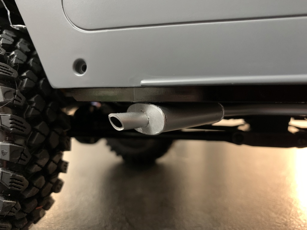

    Cool ! Pour le silencieux, j'avais fait ça si ça peut t'inspirer !
    #108 alex-, 6 Février 2024

    cool, merci! briquet bic et tuyau souple? ça rend bien! Belle idée, je vais tenter de le mettre derrière car il ne survivra pas en latéral sur le mien. :humhum: Merci pour tous ces "tuyaux"!

    Yep, c'est exactement ça !
