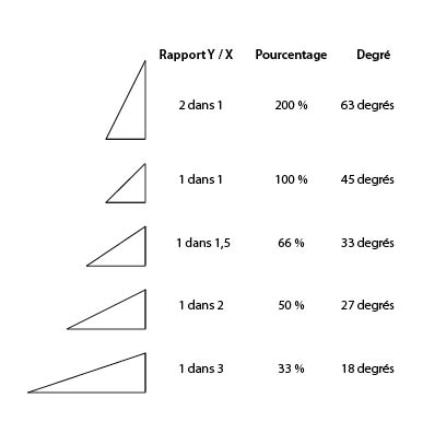

    Tu confonds pas les pour cents et les degrés ? Parce que 48% ça fait 26° d'où mon interrogation :confused:

    48 degrés pardon

    voilà pour le ratio % / ° :
