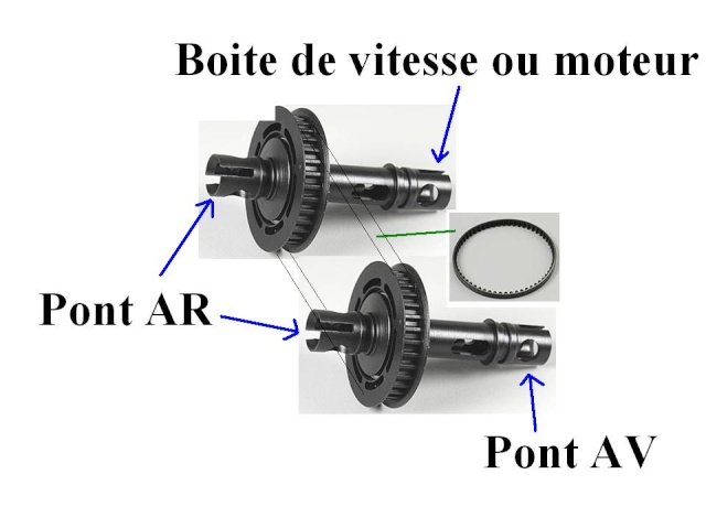

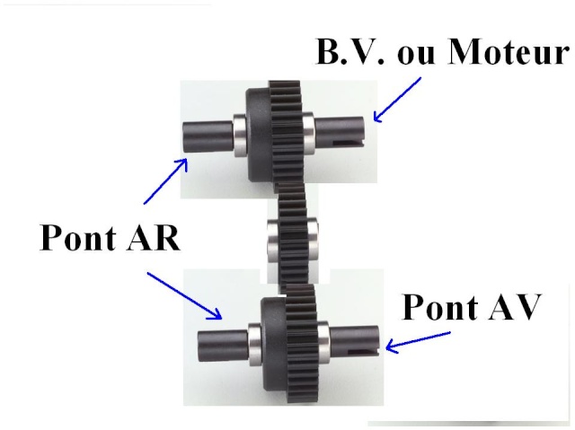

    moi, j'ai des idées toute simple
    par courroie
    par pignons

    Je vais partir sur le principe par courroie mais plutôt avec une chaine Hein Vince car il vas y avoir pas mal de couple a passer et vu la place disponible J'ai peur que les courrois que je trouverais supporte mal le couple.
