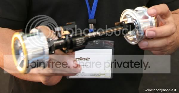

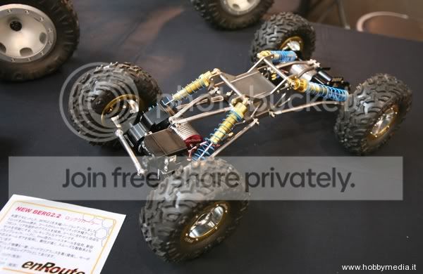

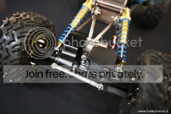

    les photos du salon de shizuoka:

    Sur les photos du salon, les ponts ne sont apparemment pas ceux définitifs et il y a encore l'ancien chassis, sur la vidéo, sombre volontairement pour raison de confidentialité, on devine un chassis différent , plus "plat" et plus long, on en voit un bout sur la première photo.

    Quand je vois le proto de la vidéo et la version commercialisée, y'a un sacré changement ! Même les ponts présentés au salon et les "vrais" sont différents.

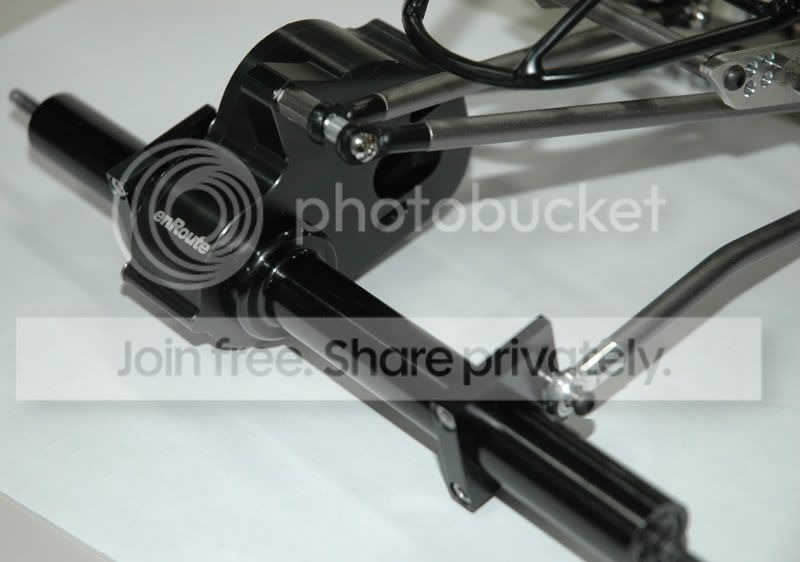

    Un truc qui m'as surpris, sur ce châssis, c'est les liens arr. inférieur tout droit. je les aurai plutôt imaginé coudé comme cela.
    C'est surtout les lien inférieur arr. qui "frotte" lors de franchissement de type marche.

    Oui je vois ce que tu veux dire; j'y ai pensé aussi mais en faite sur cette photo c'est pas comme en vrai; l'angle de prise de vue donne une fausse impression.
    Les liens sont pils-poil alignés avec le moteur ce qui fait que si tu coudes tes liens, oui ça va mieux passer jusqu'a ce que ça arrive au moteur qui va tout prendre de face et tout freiner, tandis qu'avec les liens droits, ça fait une sorte de continuité, ça va glisser sur les liens puis après continuer sur le moteur, sans bloquer.
    J'me fais comprendre ? ^^"

    Oui, je comprends ce que tu veux dire. Mais tu oublies les pneus, qui vont "normalement" entrer en contact avec l'obstacle avant la moteur. A l'extrême, sur mon pseudo Pimp, j'ai pas de "glissière" pour éviter que le moteur arr. touche, c'est les pneus qui qlq part le protège et ça marche bien.
