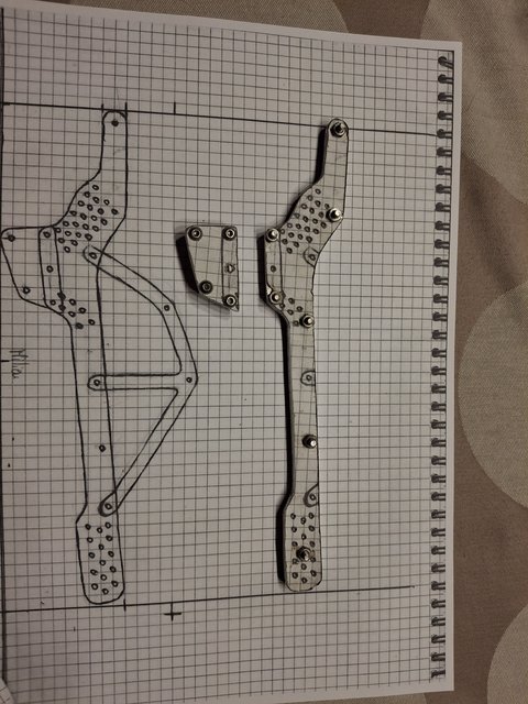

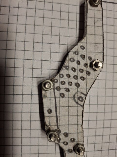

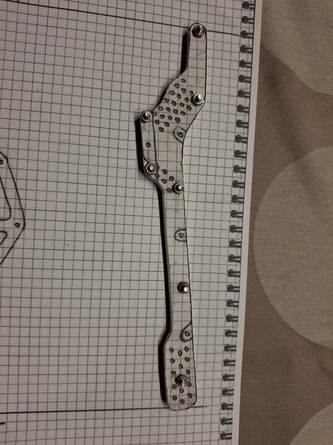

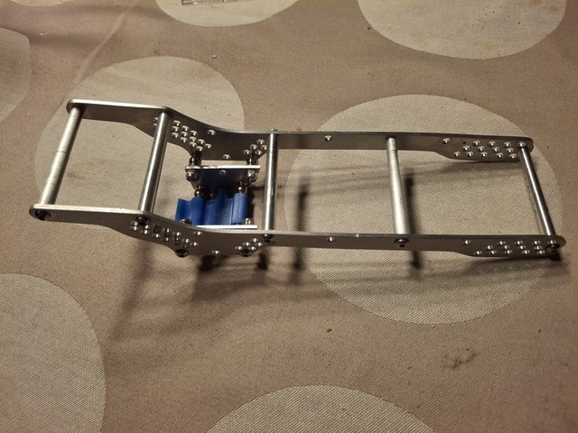

    Salut et joyeux Noël à tous et toutes,
    bon, après ces orgies culinaires du réveillon j'ai eu un petit peu de temps cet après-midi pour avancer un tantinet.
    Découpe des flancs après avoir réussi à me décider sur comment scinder ce châssis en 2 parties.
    après découpe à la scie à chantourner et léger limage:)
    la partie sup
    et une photo du haut du flanc pour parler d'un "problème" que j'aurais pu éviter si je m'étais pas aussi longtemps absenté de cette discipline:(
    Pour les novices, j'ai gardé ma façon de faire qui est de découper au mieux les pièces sans jamais rogner le gabarit papier.
    Pointer et percer seulement les trous non liés à la géométrie des liens et amortisseurs.
    Fixer les flancs opposés entre eux à l'aide des trous réalisés et avec des vis identiques pour chacun d'entre eux. Ensuite soit le coup de lime qui va bien pour affiner ou non puis perçage de tout le reste. pour ma part, ça offre la garantie que tous les trous de fixations liés à l'accroche des liens, amortos et autres seront alignés.
    Je dis tout ça parce qu'un post peut servir aux futures personnes motivées par le home made et non pour donner des leçons, hein?;):hihi:
    Et mon erreur comme dit plus haut est que j'ai sous estimé la distance entre des trous de 3mm et effectué le pointage sur des trous qui pouvaient attendre...
    Mais j'ai la foi, ça va le faire:);)
    à+
    razor
    Robson, The Dude and RVB42 like this.

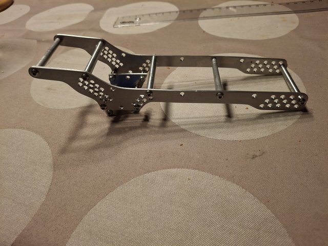

  11. razorbak
    razorbak membre
    May 10, 2010
    1,578
    81

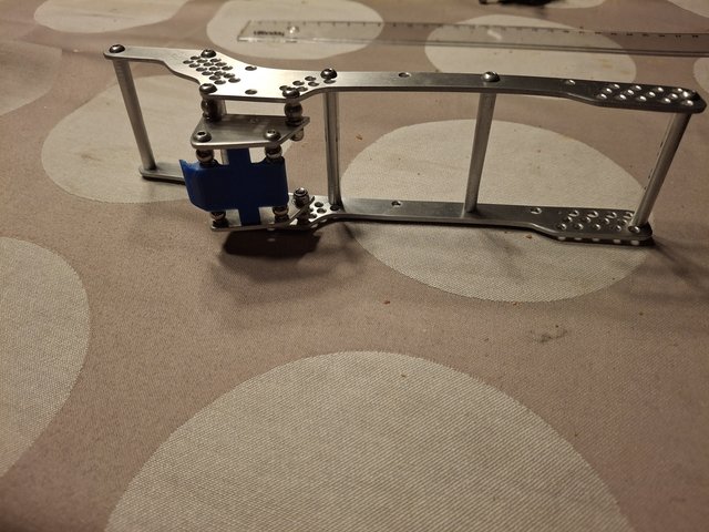

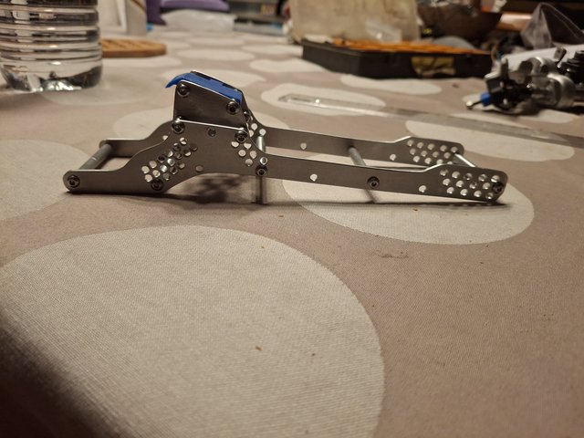

    Bonsoir,
    quelques nouvelles du projet.
    donc comme dit précédemment, je me suis surtout concentré sur le châssis avancé au mieux vers l'avant, le skid le plus étroit possible (30mm sous châssis) ce qui bien évidemment va me contrarier pour l'implantation électronique; y a pas de fumée sans feu:) tout en conservant un haut châssis où tous les trous seront disponibles pour les réglages et des spacers m'aideront à mettre tout ça en ordre.
    Pour finir, regardez pas la finition des spacers haut, mes plaquettes carbures sont mortes et compte refaire ça en ABS multi point.
    merci de m'avoir lu et n'hésitez pas si questions ou remarques;),
    à+
    razor
    fb11, Zigzag84, Robson and 3 others like this.
  12. The Dude
    Mar 9, 2009
    4,001
    oh punaise c'est que c'est un super début d’année ça !!
    Il m''a l'air super sympa
    juste une question: tu as un seul point de fixation pour les suspensions avant, ou j'ai rien compris ?:D
    Allez bientôt les rochers (y)

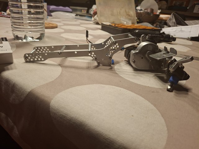

  16. razorbak
    razorbak membre
    May 10, 2010
    1,578
    81
    Salut Dude,
    J'avais mis en pause, priorité obligé et je m'étais aperçu qu'après scan du plan et impression de celui-ci, le châssis que j'avais fait ́'avait pas la bonne taille. J'ai pas fait gaffe qd je l'ai usiné, excès de confiance lol, il manquait 1.5 cms par rapport au dessin.
    Du coup, je l'ai modifié et refait en remontant le nez de 1 cm, rajouter des trous et fabriquer un gabarit de montage car je pars de 0 pour estimer les entraxes des liens.
    Je met des photos et explications dès que possible;)
    À +
    Razor

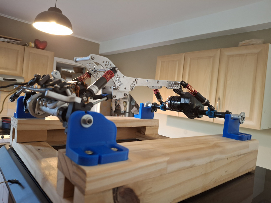

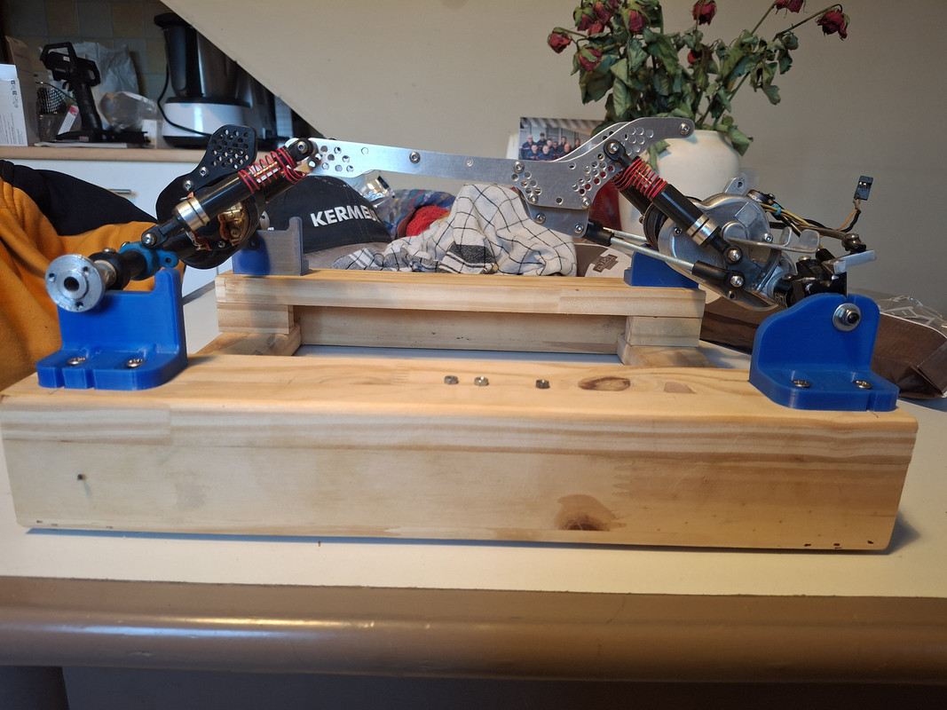

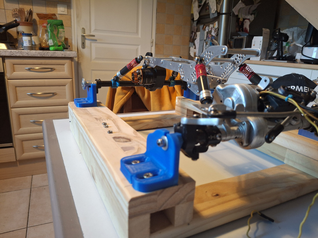

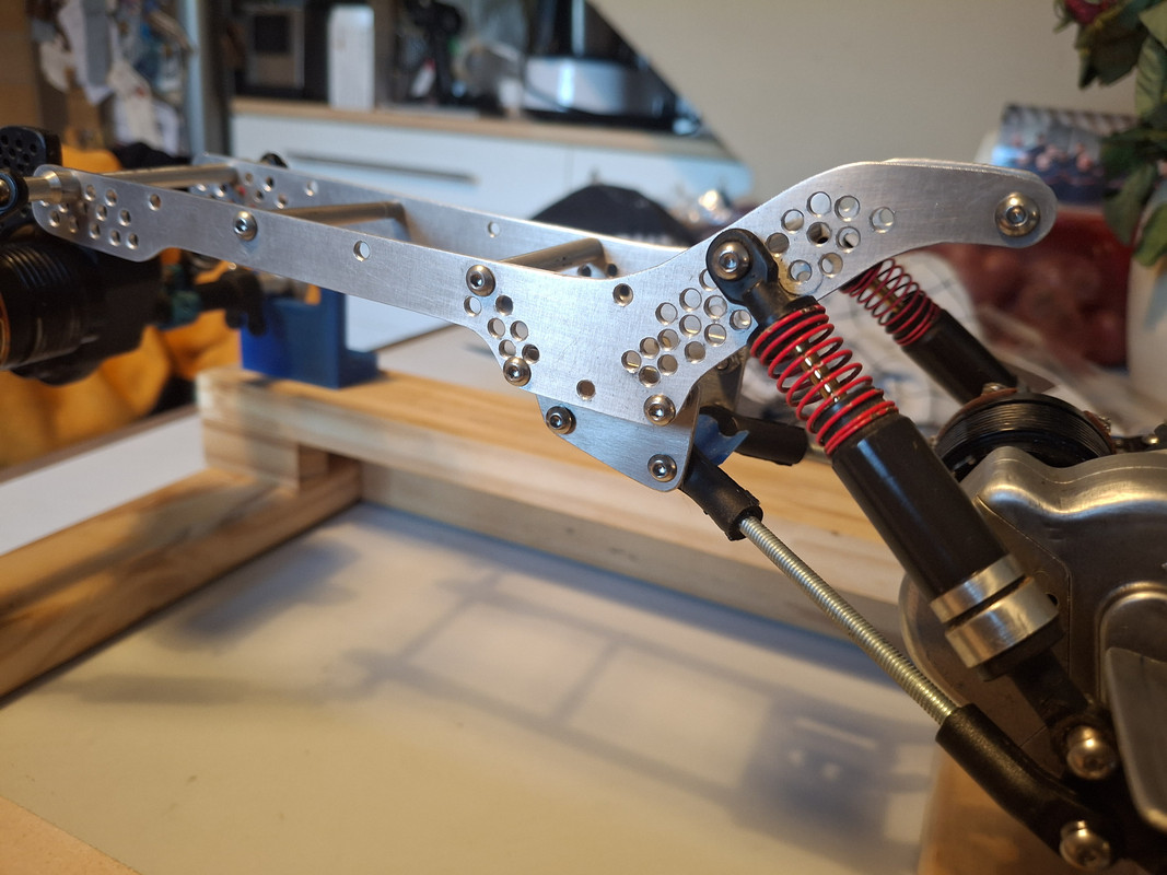

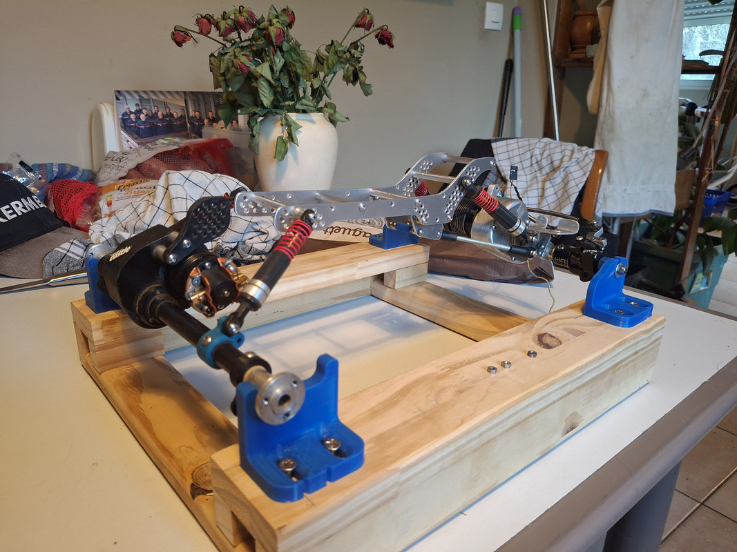

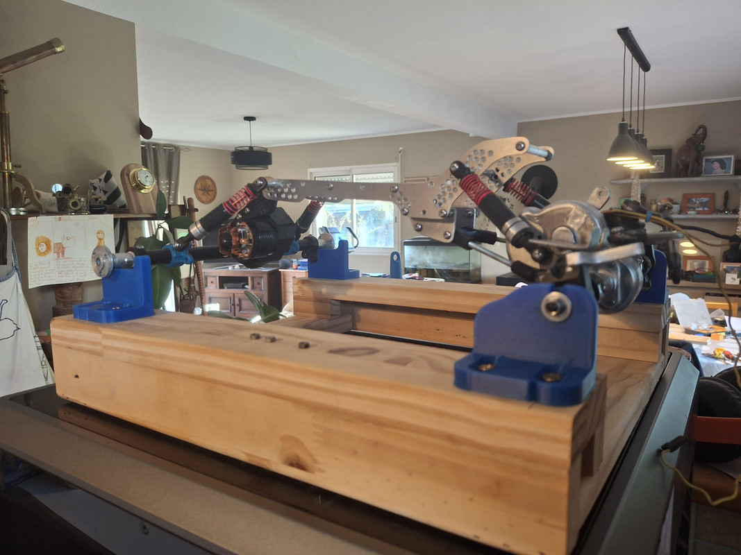

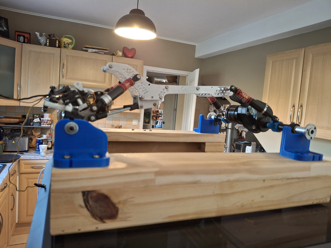

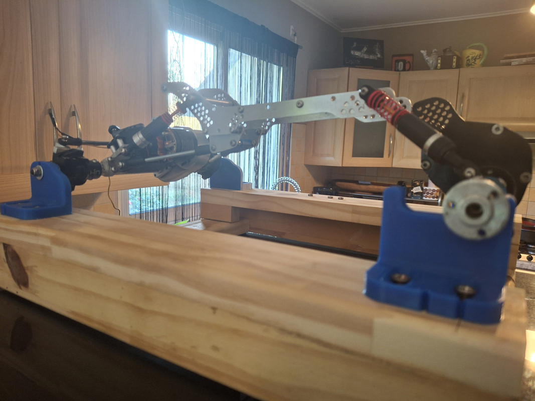

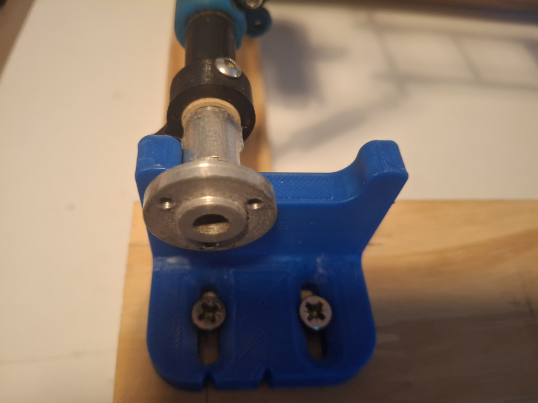

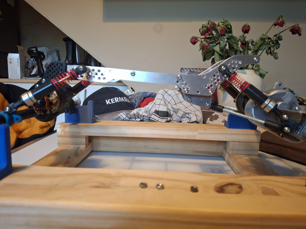

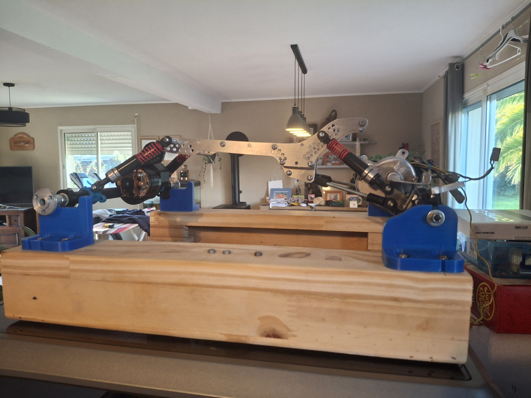

  17. razorbak
    razorbak membre
    May 10, 2010
    1,578
    81

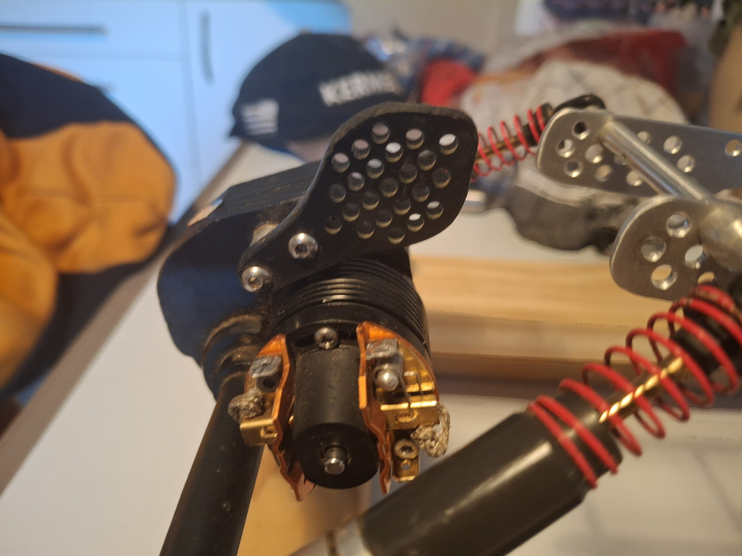

    comme convenu, quelques photos/explications de la petite avancée.
    Je mets en vrac les quelques photos que j'ai prise. Vous pourrez voir le banc de montage comme dit plus haut afin d'estimer les entraxes de liens avant de les faire définitivement en titane et à la forme voulue.
    J'ai peu de temps en ce moment et de toutes façons, la météo me permettrait pas de rouler lol
    Mes réflexions du moment pour la suite:
    - pourquoi garder un skid et ne pas avoir qu'un seul pt de fixation pour les liens infs av et ar? (question qui s'impose lorsque je regarde le châssis de côté)
    - trouver un moyen de remonter ma prise de liens inf côté pont pour diminuer la différence d'empattement à l'écrasement (idée Pat13)
    - augmenter la chasse
    - etc...
    Les amortisseurs sont restés comme sur mon ancien châssis, ils sont bridés et cela devrait évoluer une fois les entraxes déterminés.
    Voilà pour les quelques petites nouvelles:)
    à+
    razor
    The Dude and benjiv like this.
  18. The Dude
    Mar 9, 2009
    4,001
    Hello
    Punaise je suis super fan de ton support de réglage (y)
    Pour le point de fixation unique des liens, c'est à essayer ( il me semble que ça a déjà été testé d’ailleurs) perso j'ai qq doutes pour le comportement en action, le transfert de "force" risque d’être "brutal"entre l'avant et l'arrière... je ne sais pas comment expliquer le truc :hihi:
    Tu as passé combien de mèches pour faire le châssis et les supports de liens ??:D
    vite des news :)
