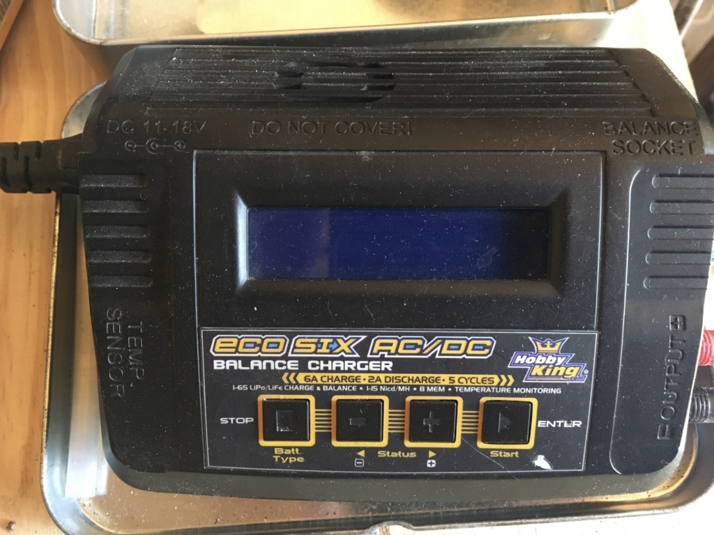

    après je sais pas mais mon chargeur me donne aussi les mesures cellule par cellule.... le chargeur traxxas ne fait pas ça?????

    1 266
    c'est quoi ton chargeur Gicab ?

    Un hobbyking...

    Mon b6 à 15€ le fait aussi (et est juste, contrôlé au multimètre)

    !!!! bah ça alors, j'ai la même chose que le b6 ou hobbyking mais de chez hobbytech (c'est tous la même platine électronique avec l'afficheur bleu et les 4 boutons, y a que les boitiers qui changent) et je n'ai jamais vu ça sur le mien !?
    tu fais quelle procédure pour lire les tensions ?

    Une fois la charge entamée, un appui sur +
    Ça affiche les tensions des différentes cellules :D

    927
    1 266
    ah ben merci sawblade (y), je vais faire cette manip que je ne connaissais même pas ! :confused:

    Ça doit fonctionner sur tous les chargeurs basés sur le chipset skyrc... Il y en a un bon paquet...

    Un petit récapitulatif photo :
    Charge avec équilibrage:
    En démarrage de charge, on a la tension globale et l'amperage du courant de charge (la il est plutôt élevé car début de charge)
    Et en appuyant sur le bouton INC, on a les tensions des cellules (ici on voit que c'est déjà chargé et équilibré, 0.01v d'écart c'est que dalle, pas mal pour des lipos à 10€ et 2ans d'âge)

    Au passage, je précise que c'est la valeur exacte (vérifiée au metrix) contrairement au testeur de lipo à afficheur lcd (bon sur le terrain, ça le fait quand même, mais c'est pas du tout précis)
    J'en attends justement 2 exemplaires différents (à comparer au 2 que j'ai déjà) pour faire un comparatif entre les 4

    On peut le faire aussi quand ça charge à n'importe quelle moment ;)
