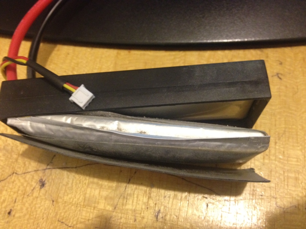

    Tout petit joueur :
    4 ans, utilisation normale en charge et utilisation, depuis je déteste les lipo , dangereux et chère.

    Je pense qu'il y a surement aussi la qualité qui joue dans la durée de vie.
    Les miennes, bien utiliser, pas de chocs, pas d'eau, bien charger et bien stocker ont quand même gonflé (voir photo que j'ai poster plus haut)
    Forcement j'ai pas pris les plus chère mais elle n’ont pas durée longtemps.
    Dans mon short course ou le drone, le Lipo c'est quand meme beaucoup mieux que le Nimh et surtout c'est fait pour.
    Mais heureusement le lipo n'est pas indispensable en scale, donc j'ai choisi de me simplifie la vie et ça me coute moins cher avec du nimh.
