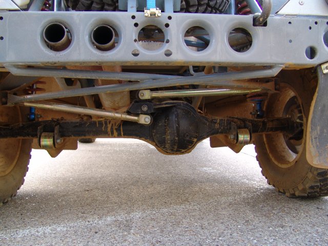

  10. hanjin-san
    Feb 7, 2010
    10,081
    5,484
    De rien :wink3:
    Sinon il y a aussi le principe du parallélogramme de Watt qui n'autorise aucun décalages:
    Mais là c'est tout de suite plus complexe et pas forcément nécessaire sur nos modèles :tadaa3:

  13. TC94
    Nov 4, 2010
    2,802
    J'avais vu ce montage pour les ponts arrières.
    Ca me semble pas mal et je trouve ça sympa mais je pense que ça doit être très complexe pour avoir les bonnes cotes (Surtout pour un Scale).
    :smile3:

  15. Nicolas
    Mar 9, 2009
    7,306
    7,824
    C'est pas le but de n'avoir aucun décalage. Sinon on reste en liens superieur en Y.
    Il faut justement qu'il y ai un décalage pour suivre la barre de direction.
