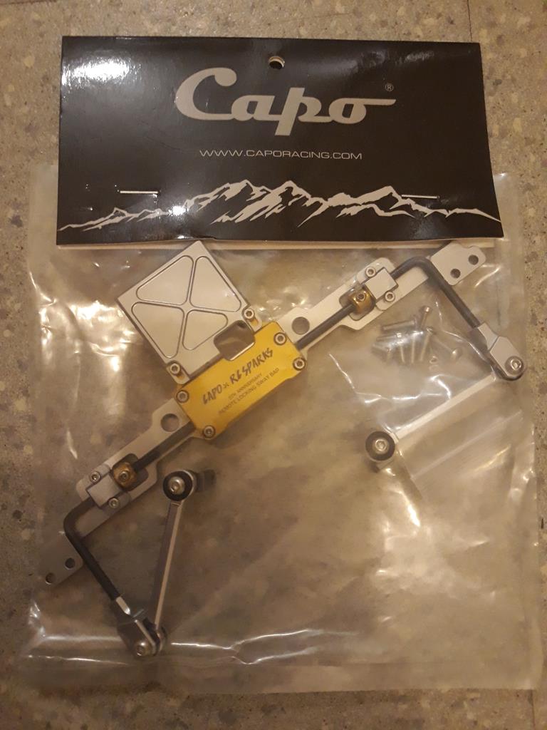

    Tu fait comme je suis en train de faire sur un Cragsman avec une carro de Grand Cherokee.
    Tu installe une barre anti-roulis déconnectable Capo.
    Comme ça a distance tu pourra tenir la route ou croiser.

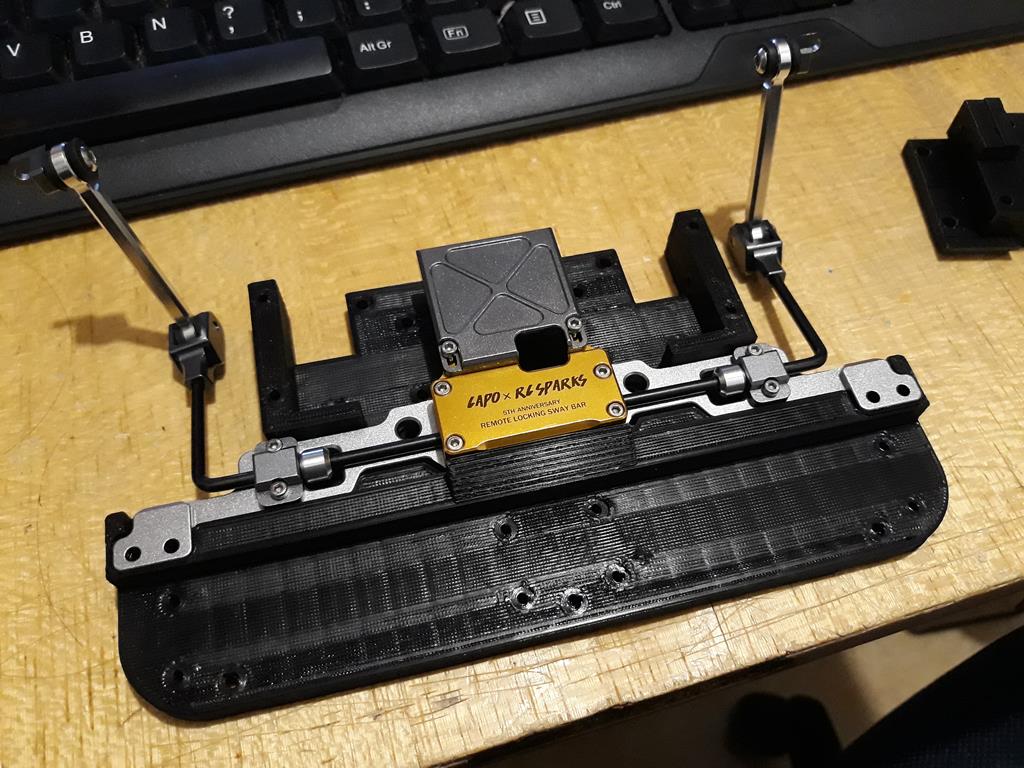

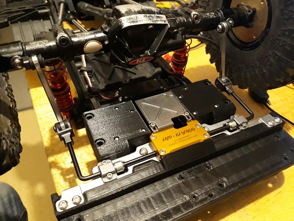

    Ca ressemble à ça :
    En cours de montage sur un Traction Hobby Cragsman avec quelques pièces imprimé:

    Bien, cet accessoire ! Et réaliste puisque c'est une fonction que l'on retrouve de plus en plus sur les 1/1

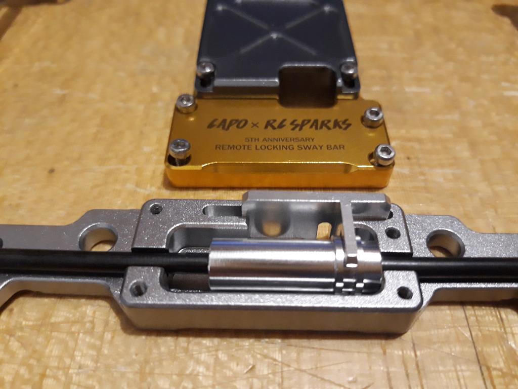

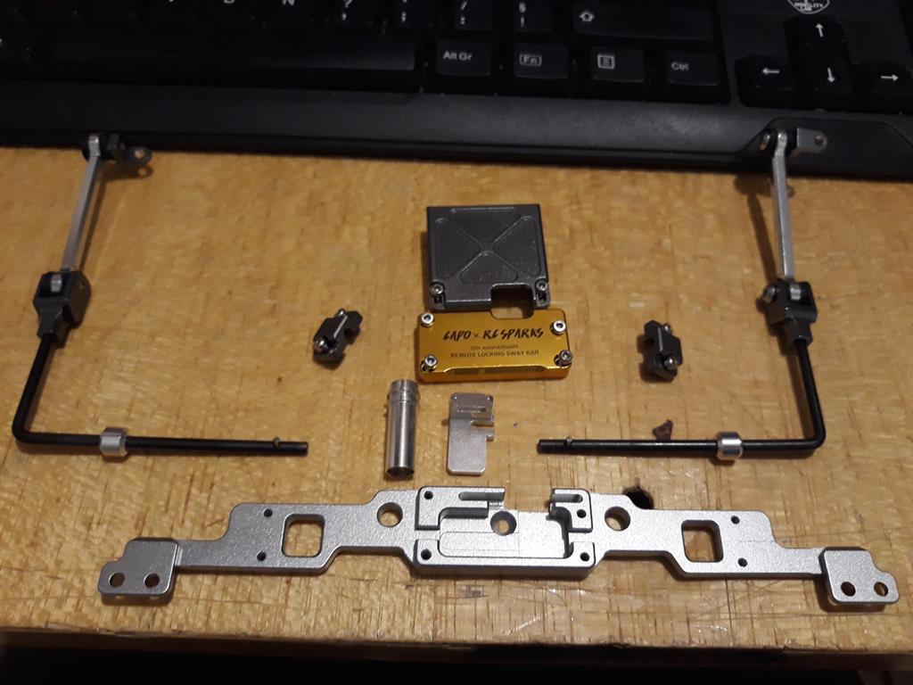

    Comment ça fonctionne, l'accouplement dans ce petit boîtier ?

    La fourchette décale la partie cylindrique et bloque ou pas les deux clavettes ensemble.

    On reconnaît bien l'usinage capo :surprised:
    Bien pensé.
