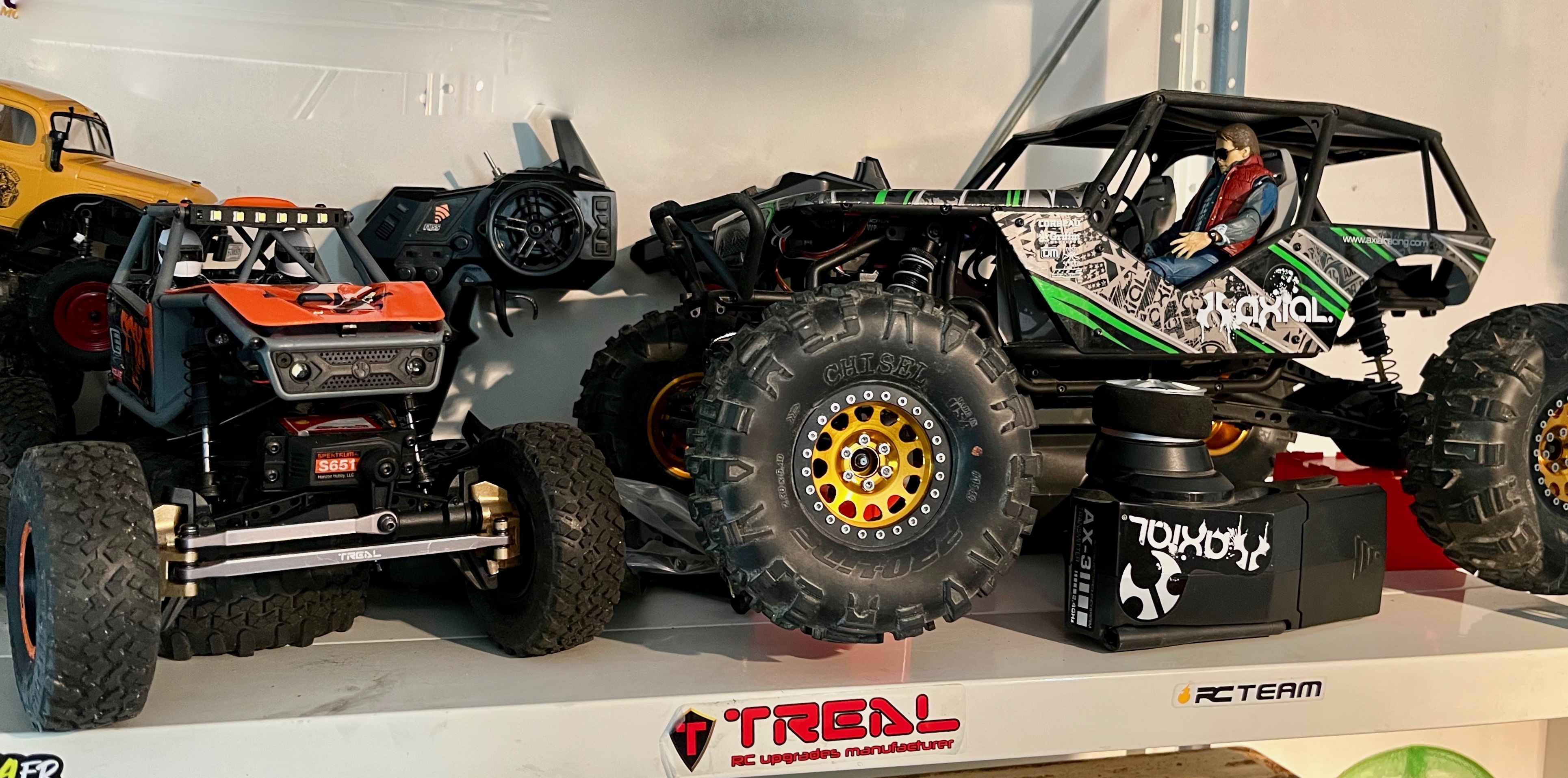

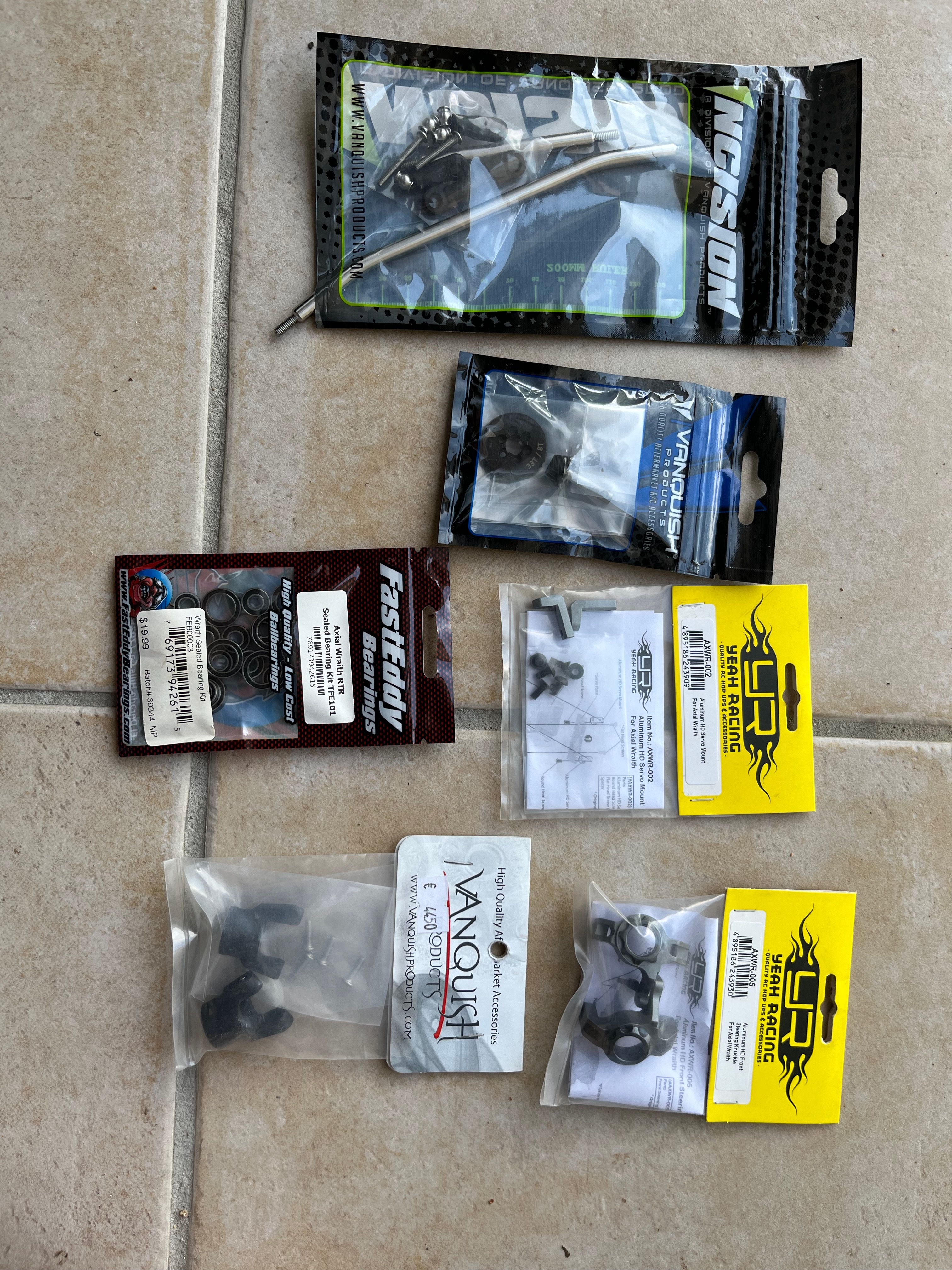

    Quelques pièces arrivées de chez Fanatic RC : barre de direction/Underdrive Vanquish,CHUB, Fusées...
    Je vais chercher des BEEFTUBES.
    Une photo de mes 2 Axial à cage (oui le UTB18 a repris ses atouts, out la cage carbone car j'ai maintenant des Scale Perf donc plus besoin d'un mini Scale perf)

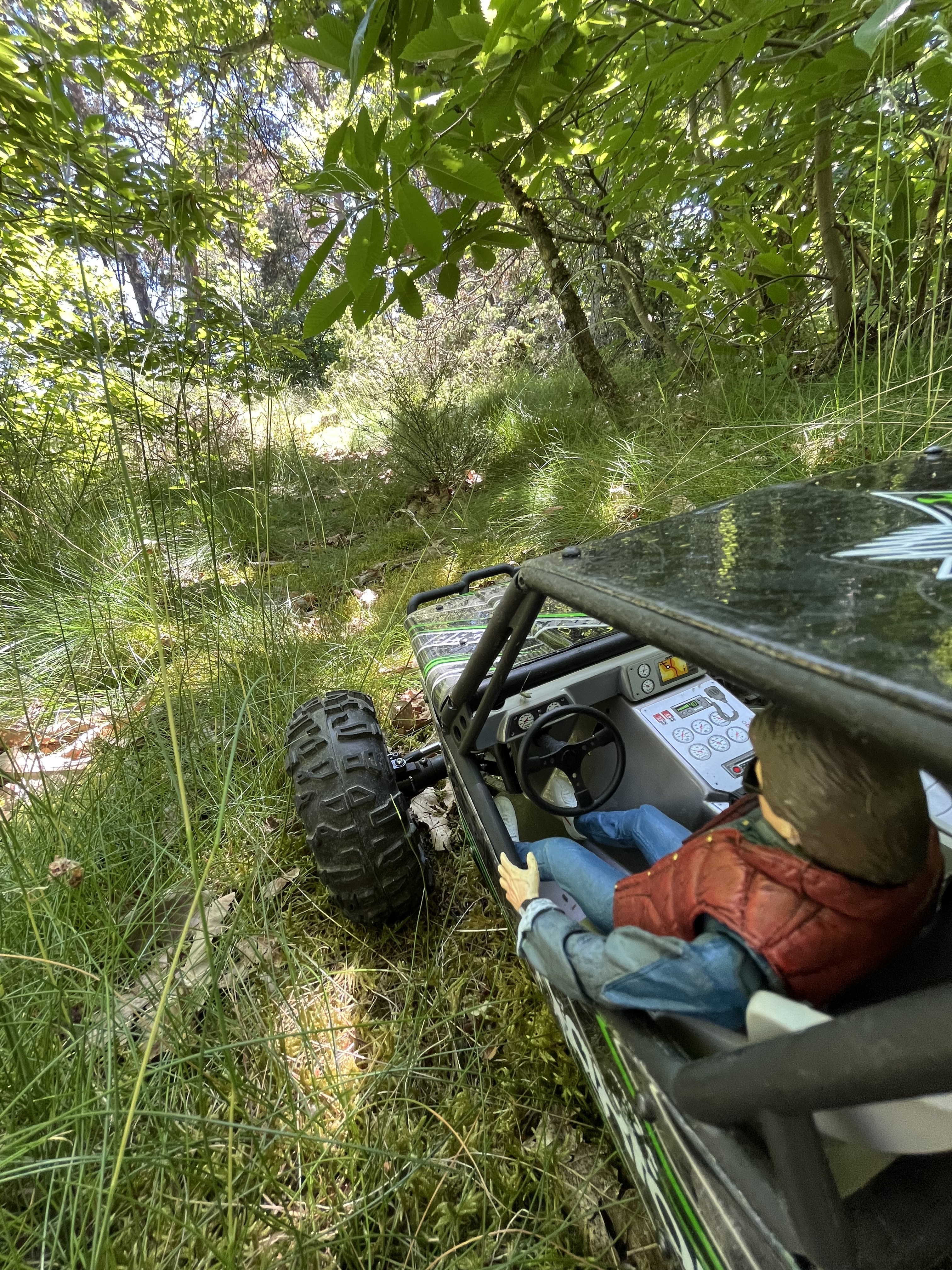

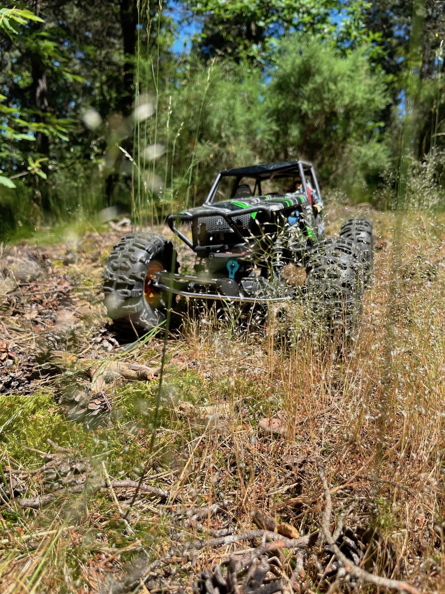

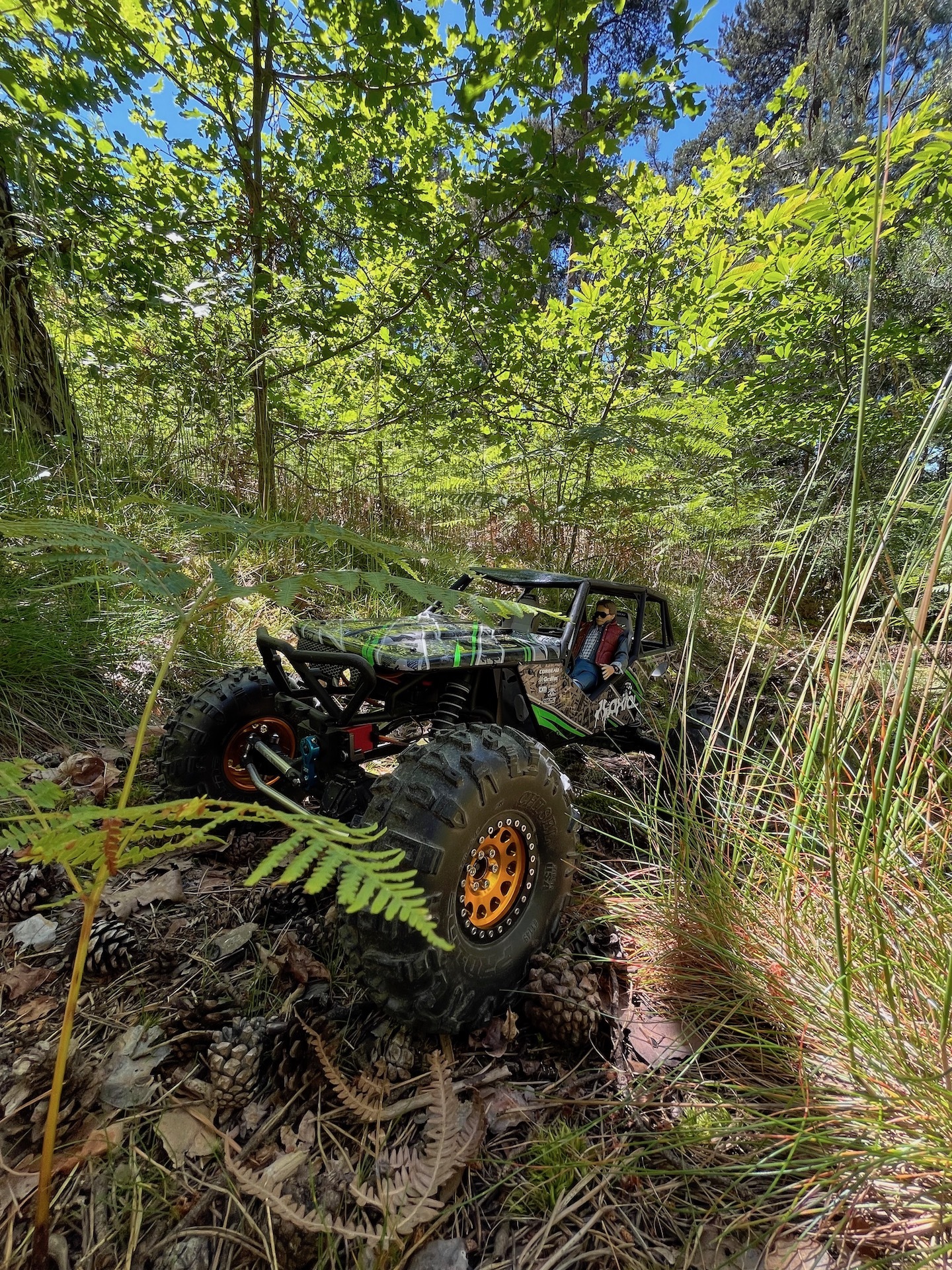

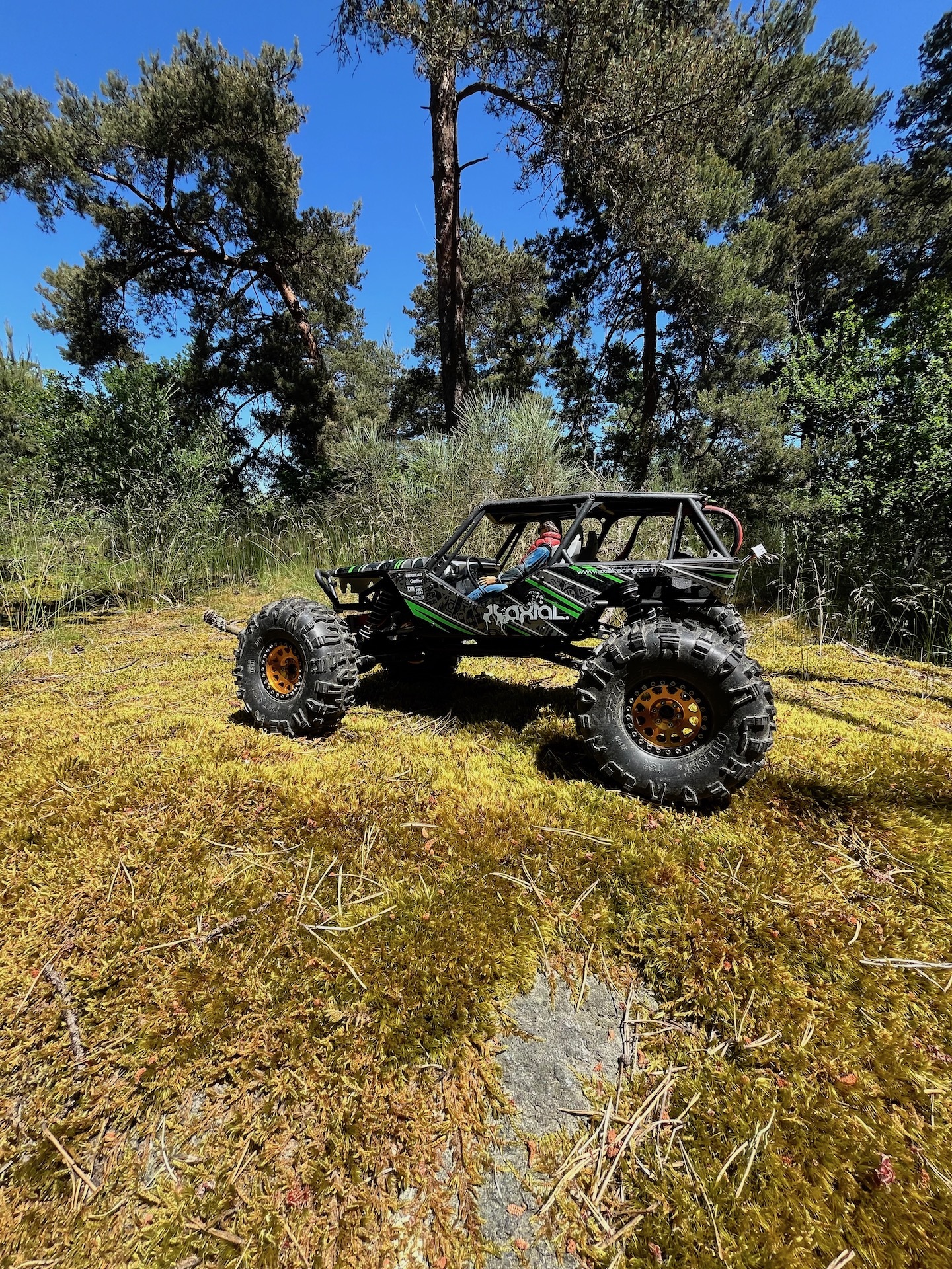

    [​IMG] Qq photos du Wraith, avec nouvelles barres de direction, palonnier alu, chub Vanquish, …
    Graissage ponts.
    Uderdrive en cours de montage.
    #26 RVB42, 30 Mai 2025
    dawii, gicab et fb11 aiment ça.
