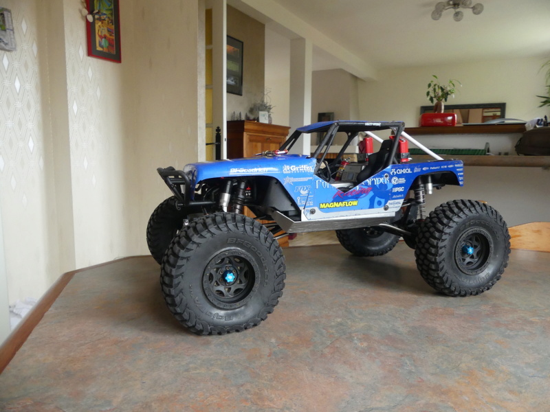

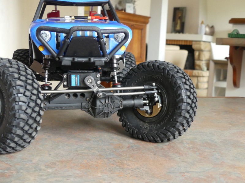

    Il veut en faire un tiot U 4 le copain :passur: , mais point trop de vitesse ne faut ...sinon c est les papattes en l air , et capout l auto :hihi: . Plus sérieusement , je suis en train de préparer le mien , que j avais précédemment améliorer pour en faire un bon franchisseur , un peu la copie de mon scx 10 version S P . Là , diminution de la garde au sol , changement du couple conique avant Overdrive , j avais un 2ème Uderdrive d avance , donc nickel , durcissement amortos , montage en Brushless vario 120 amp de chez Ali trouve tout...:hihi: , les bleus copies des Hobbywing , moteur 13,5 T Bullistorm , plus dispos sur le net ; que j ai percé au niveau du carter ar , pour mieux refroidir ...Il va bien comme ça , pas à 50 km/h mais ça suffit . Il faut concilier capacités de franchissement et vitesse , ralenti assez bas gérable , pour les parties techniques , cassantes ! Peut être adaptation d un ventilo moteur , en essai : je l ai branché sur la sortie 3 de mon récepteur de GT3 b ; il ne tourne pas assez vite ; je précise je suis en 3 S : le ventilo est donné pour un fonctionnement à 12 V ; serait il possible de le branché direct sur la connexion accus ...? :passur:
    Version Franchisseur ...
    Les modifs après ...;)
    ne0b0b, fb11 et mugen38 aiment ça.
