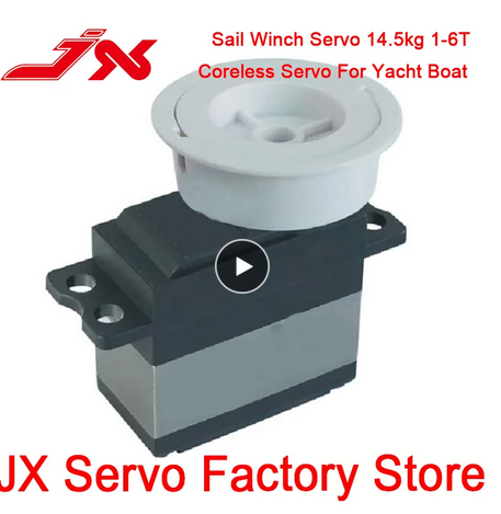

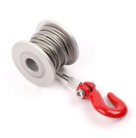

    Petite question pour les pros du treuil : il y a donc un passage de câble prévu sous la plaque d'immatriculation, mais pas de place pour monter un "vrai" treuil sur le pare-choc. Par contre il me semble qu'on peut monter ce qu'on appelle un "servo-treuil" sous la carrosserie. D'où ma question, quelqu'un connaît ou en a un ?
    Je suis un peu perdu, car si je trouve bien ce genre de pièce pour monter dessus ... :
    ... pour le servo nécessaire, je sais pas trop. J'ai vu après quelques recherches qu'il y avait des servo pour voilier, qui font de 1 à 6 ou 7T, comme ça ;
    J'imagine que c'est le nombre de tours qu'ils peuvent faire sur eux-mêmes ? Mais 7 tours, ça me paraît peu pour dérouler tout un treuil. Savez-vous s'il existe des servo qui peuvent tourner indéfiniment d'un côté ou de l'autre, sans butée donc ?

    Il me semble qu'un servo classique peut faire l'affaire si tu enleves la butée interne sur l'engrenage, ensuite tu peux y monter un tambour comme celui que tu as mis en photo.

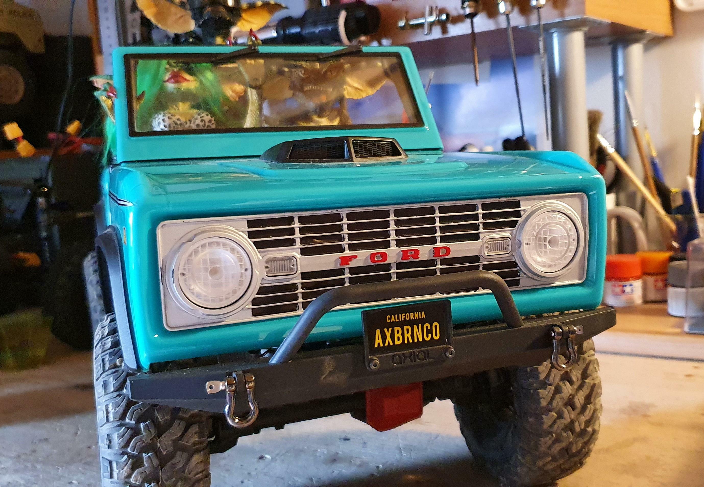

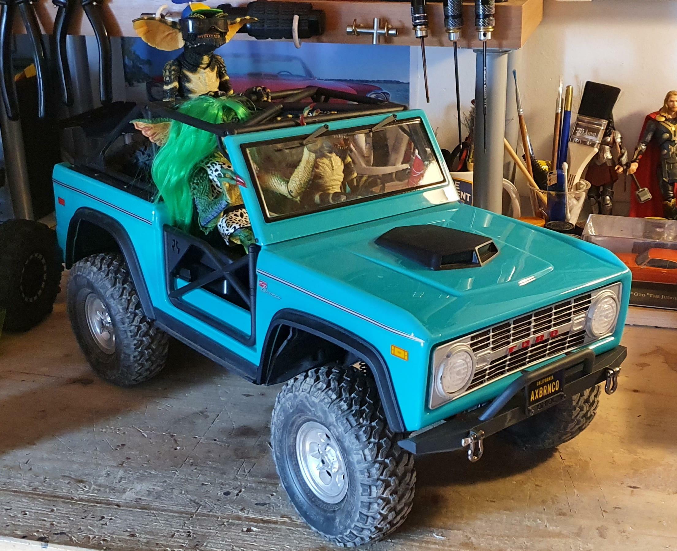

    Le projet PW ayant été à l'arrêt quelques jours, voir le post concerné, j'ai pu m'occuper (un peu) du SCX. Juste quelques touches de peinture et autres modifs vite faites, je vous montre ça.

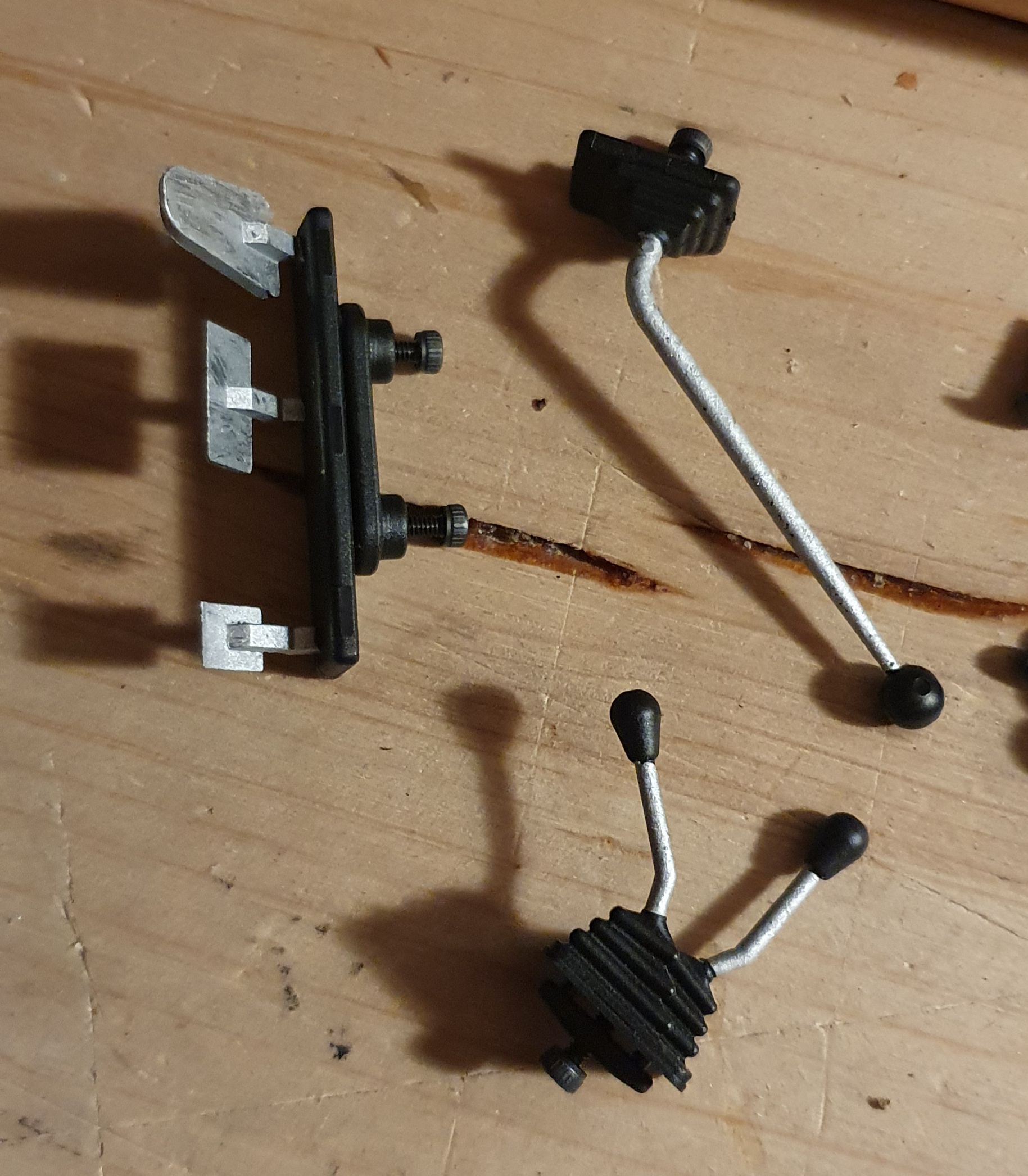

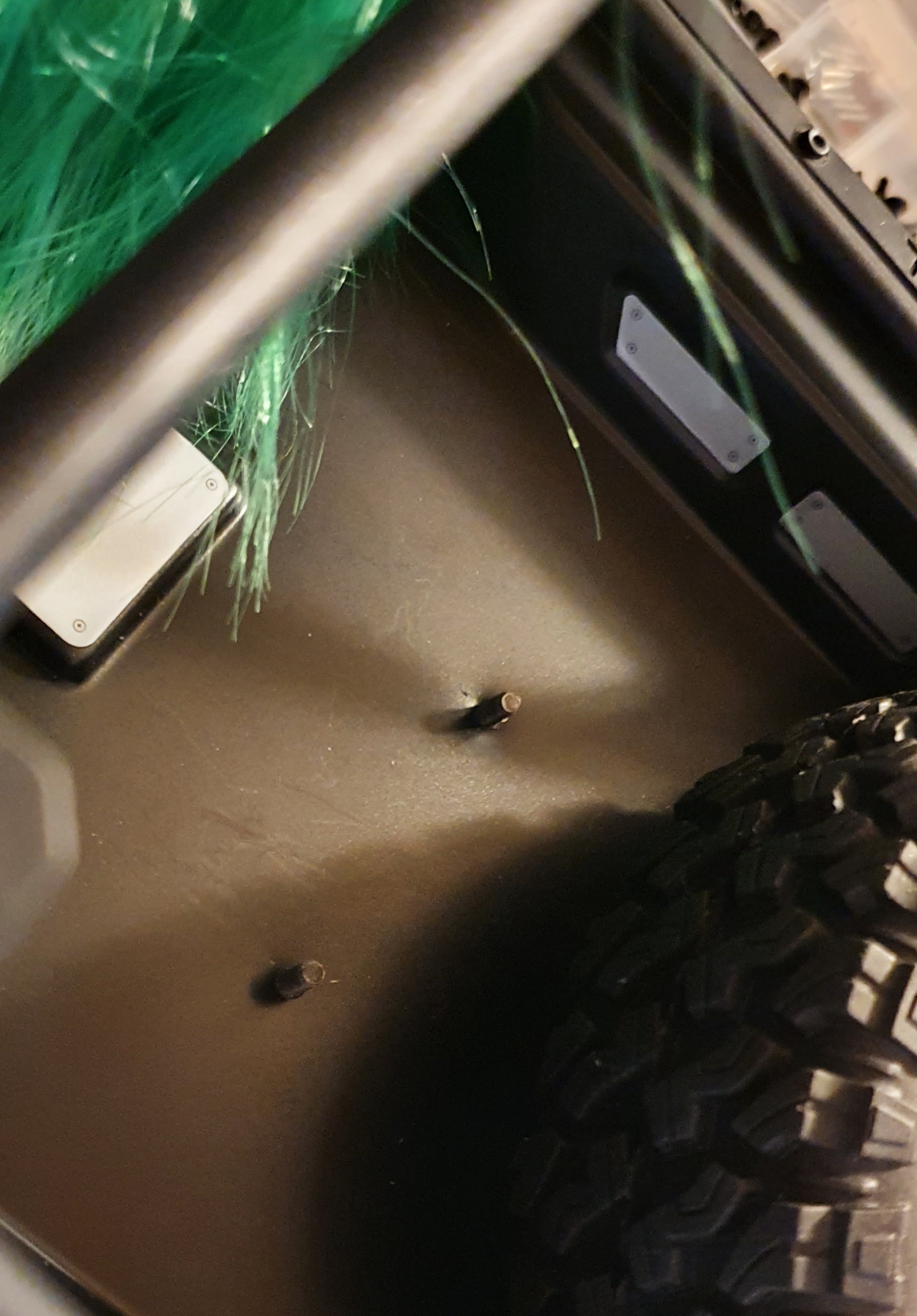

    Toute la partie noire de l'intérieur a été "matifiée", à la bombe Tamiya PS-55. Beaucoup mieux je touve, surtout que les stickers se fondent mieux dans la masse maintenant. Perçage de deux trous et passage de vis pour avoir des points d'ancrage pour la troisième figurine aussi :

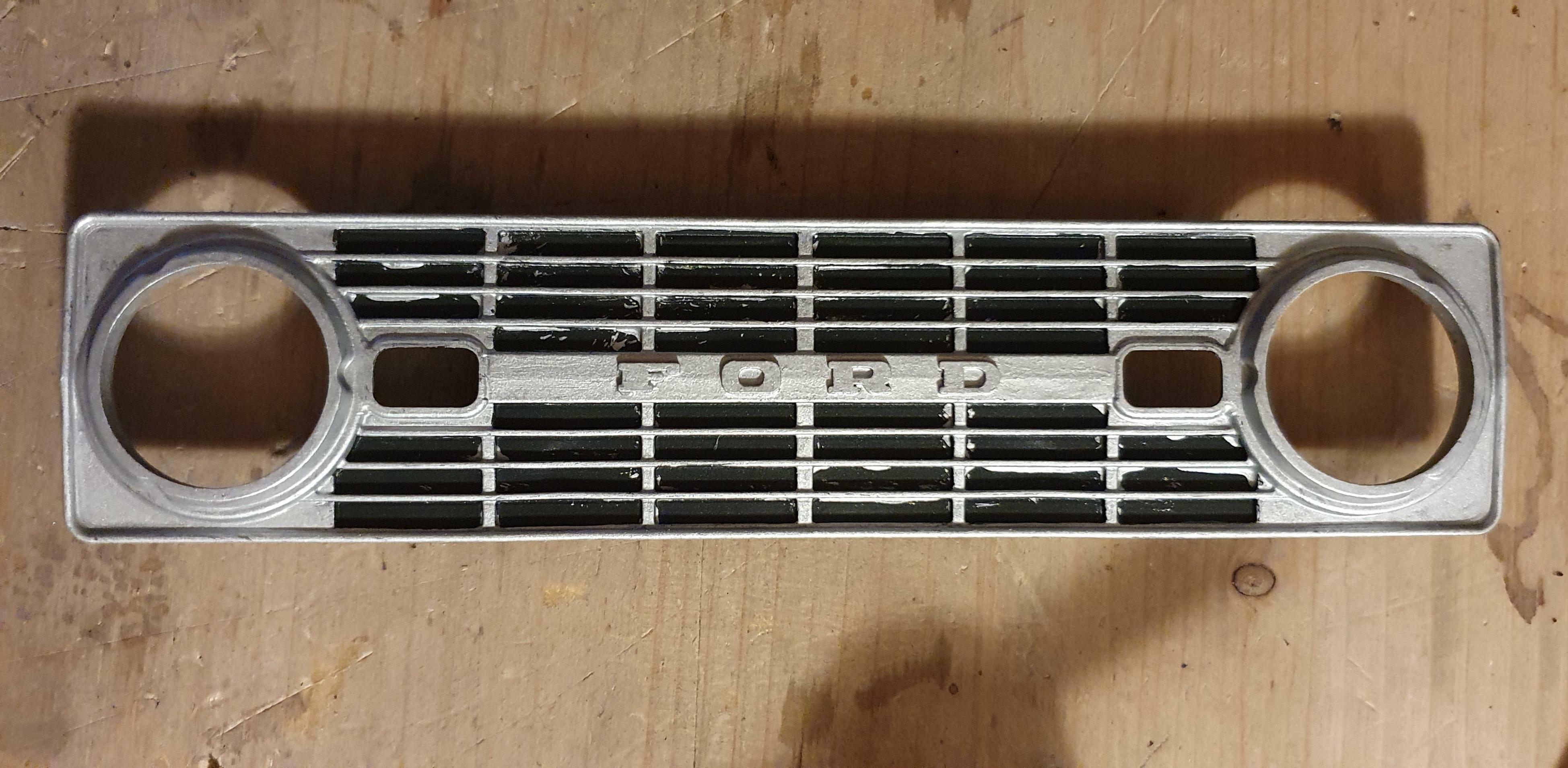

    Ensuite peinture de quelques accessoires, avec du gris Tamiya XF16 "aluminium mat", j'ai préféré le rendu au gris "chrome" que j'utilise habituellement, ce dernier étant un peu trop foncé à mon goût pour cette carro. Photos après la première couche, il y en a eu deux pour chaque élément :

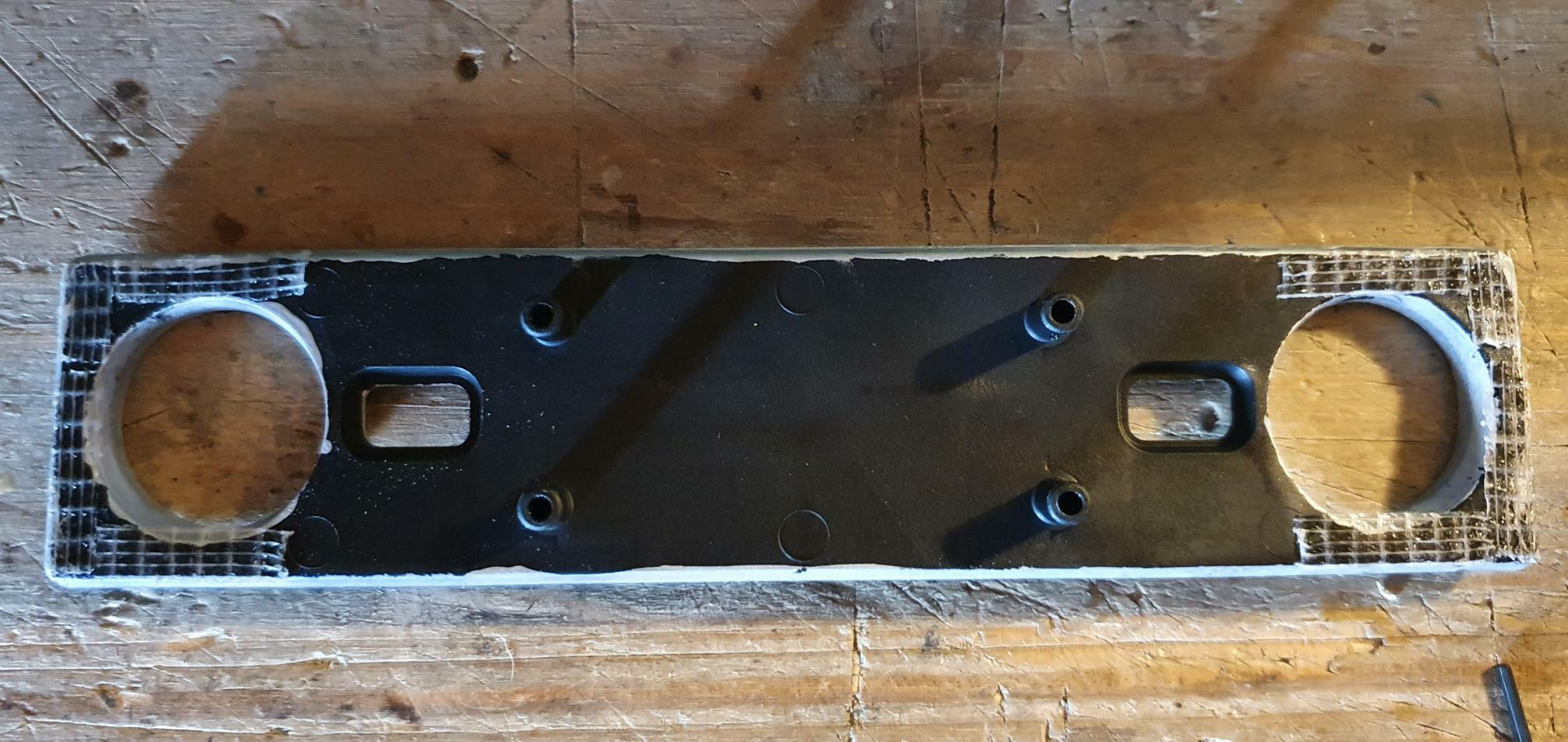

    Pas facile pour la calandre, même en étant minutieux. Les traces sur le noir ont ensuite été rattrapées avec un simple marqueur passé par-dessus. Petit souci avec cette calandre, ses extrémités "rebiquent" un peu quand il est posé. Solution : scotch double-face derrière, pour qu'il reste bien posé sur la carro :
    Et voici le résultat après quelques retouches :
    Je fignolerai la calandre lorsque j'aurai un marqueur à pointe fine, il y a aussi quelques traces dues aux pinces de serrage sur les extrémités. Les manilles sont des pièces que j'avais en stock, les supports sont bien présents sur les pares-chocs de ce Bronco, mais pas les manilles.
    Et avec les photos je m'aperçois que j'ai oublié de peindre les coques de diff ... :D
