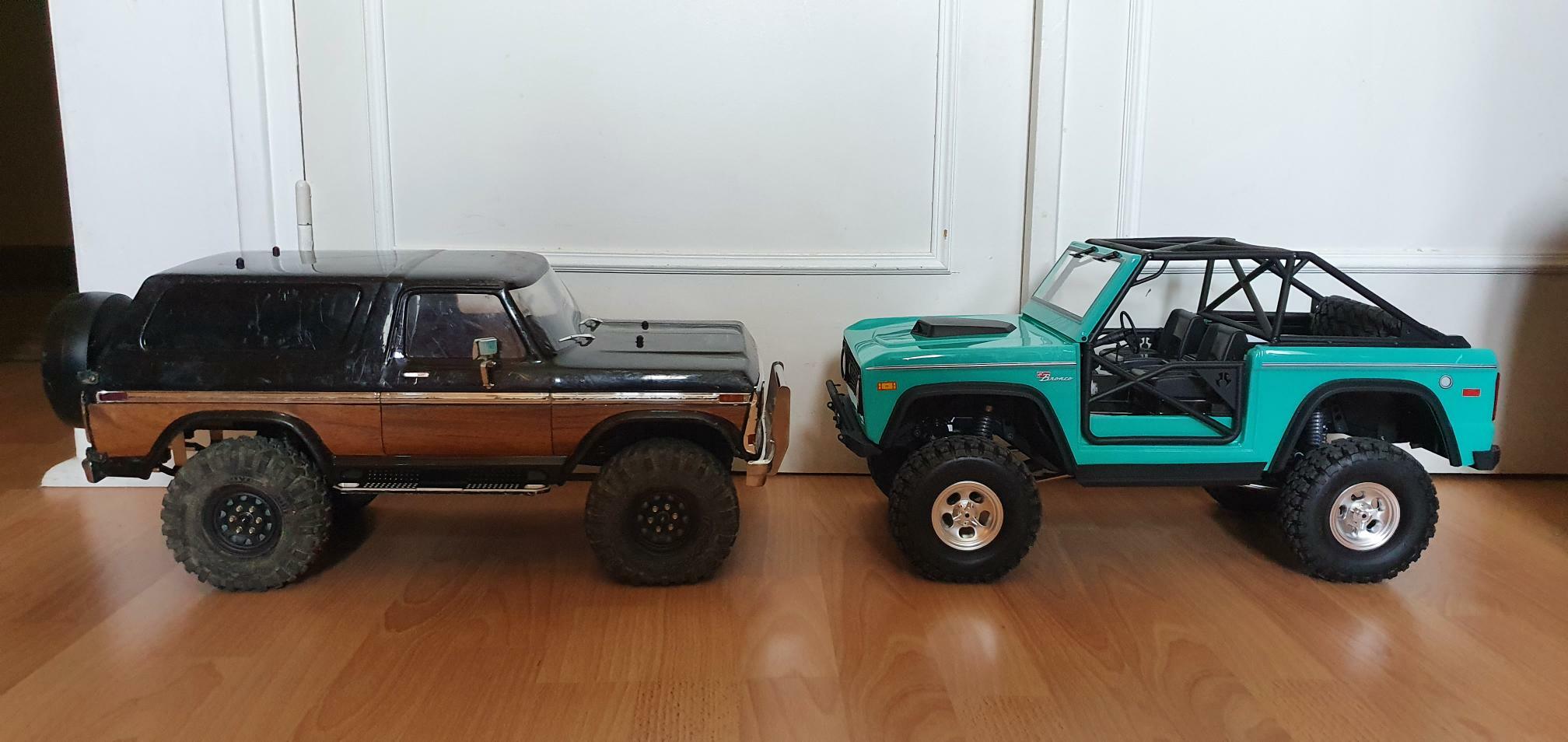

    Pour moi, le plus important en modelisme n'est pas le respect des cotes
    Perso ça ne me dérange pas, alors qu'un trucage des proportions :shut:

    Effectivement j'avais pas précisé. Mais l'échelle c'est aussi un chouia gênant. Quand tu roules avec d'autres qui ont le range rover en ABS tu vois qu'il y a un soucis.
    Sinon je ne sais par pour les autres châssis mais le Trx a quatre réglage pour l'empattement donc bon il n'y a pas trop d'excuse à rester en 313.

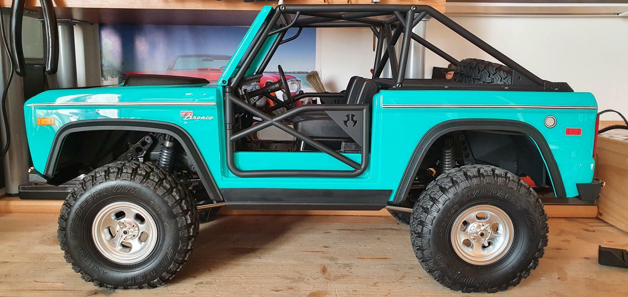

    A priori le SCX10 III aurait aussi plusieurs réglages d'empattement possibles, mais je ne me suis pas encore penché sur la question. Je viens de passer le TRX de mon pote de 324 à 312, il avait pris le kit de conversion, c'est vraiment simple à faire.

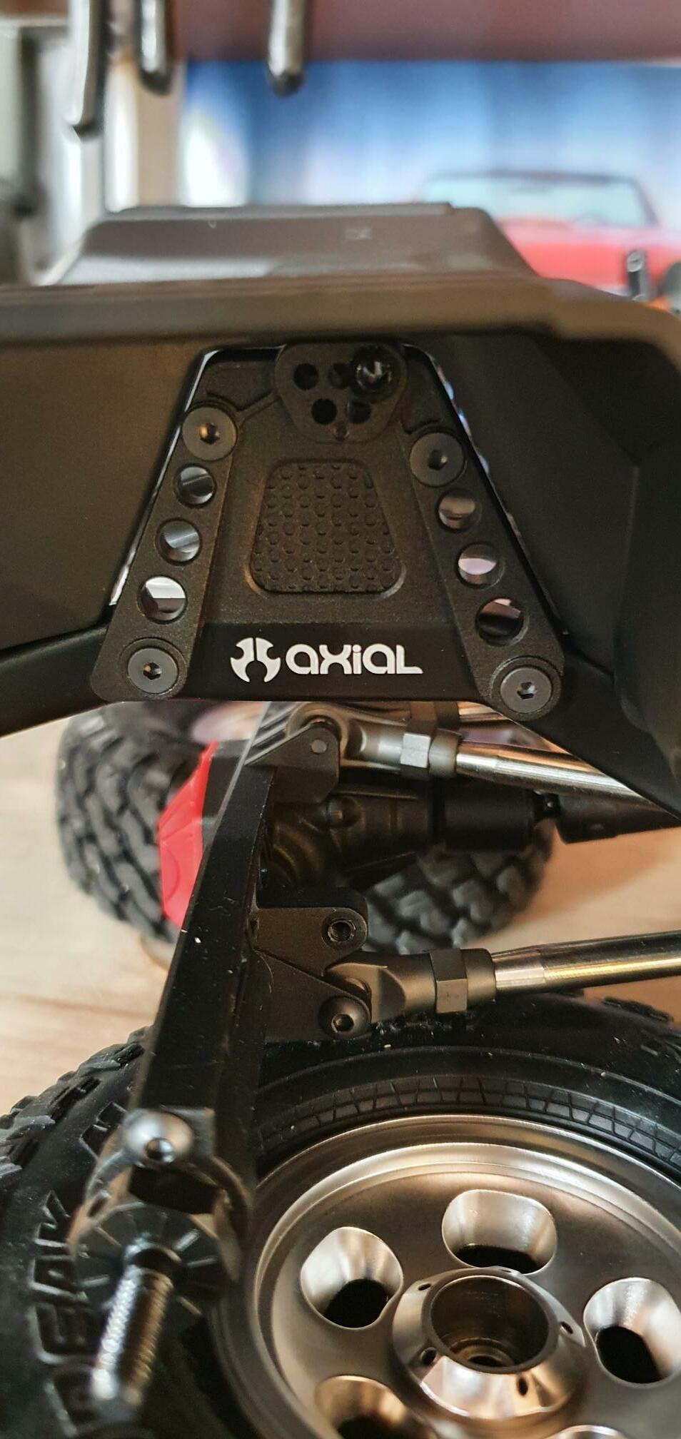

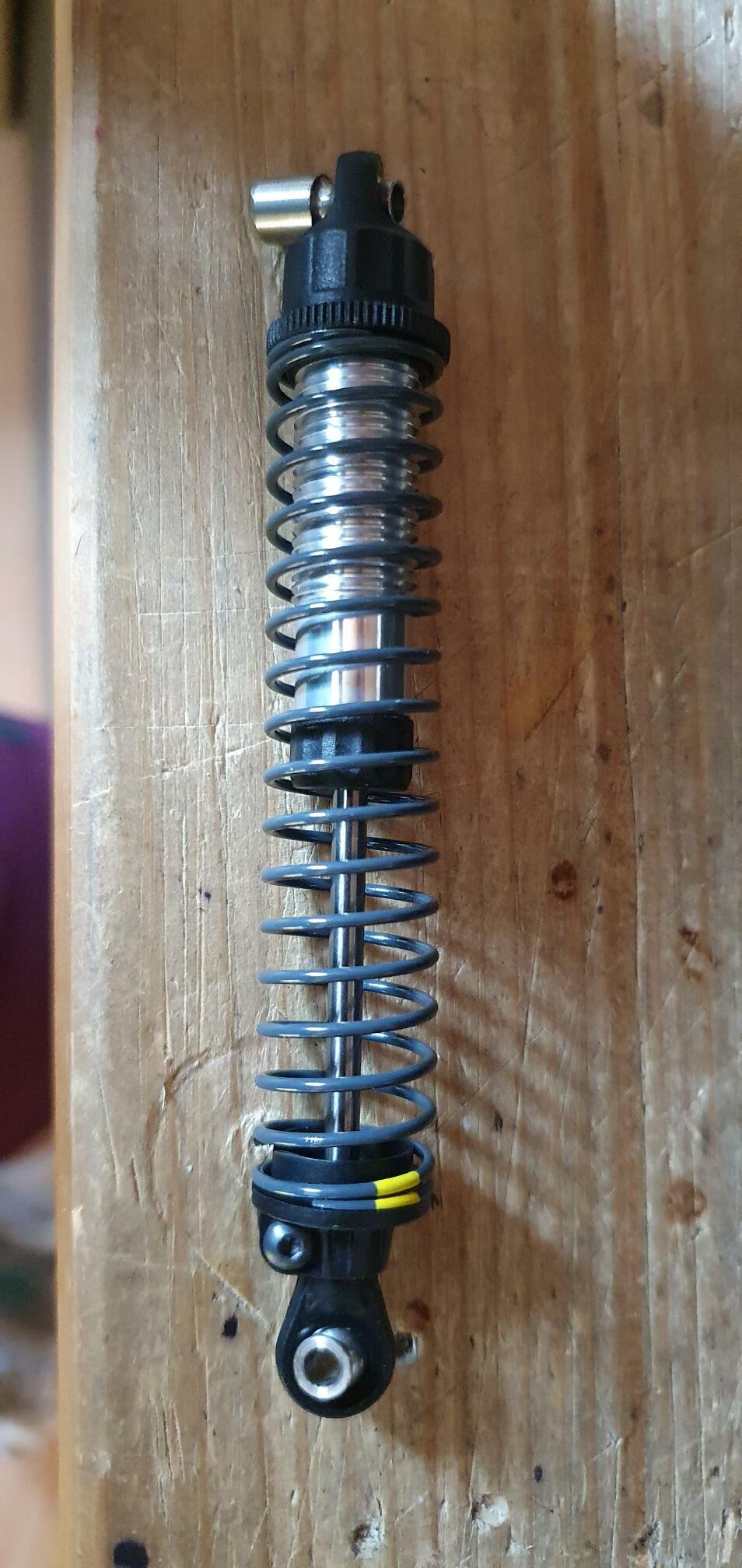

    La modification des amortisseurs a été faite ce week-end sur le Bronco, passage en semi-droop donc. À cette occasion, on se rend compte que le système de fixation des amortos est bien pensé, mieux je trouve que sur un TRX, enfin plus simple en tout cas, avec des points de fixation prévus juste pour eux (contrairement au TRX où les vis des amortos passent aussi dans les biellettes), et pas mal de réglages possibles pour la hauteur et l'inclinaison :
    Les amortisseurs semblent eux de qualité, avec même une vis pour bien fixer le support inférieur du ressort :
    Avec le passage en semi-droop, et l'indispensable Bic 4 couleurs pour récupérer ses ressorts, on gagne pile 10 mm, les amortisseurs font donc désormais 90 mm. Visuellement, c'est beaucoup mieux, et on verra ensuite que sur le terrain c'est aussi le cas :

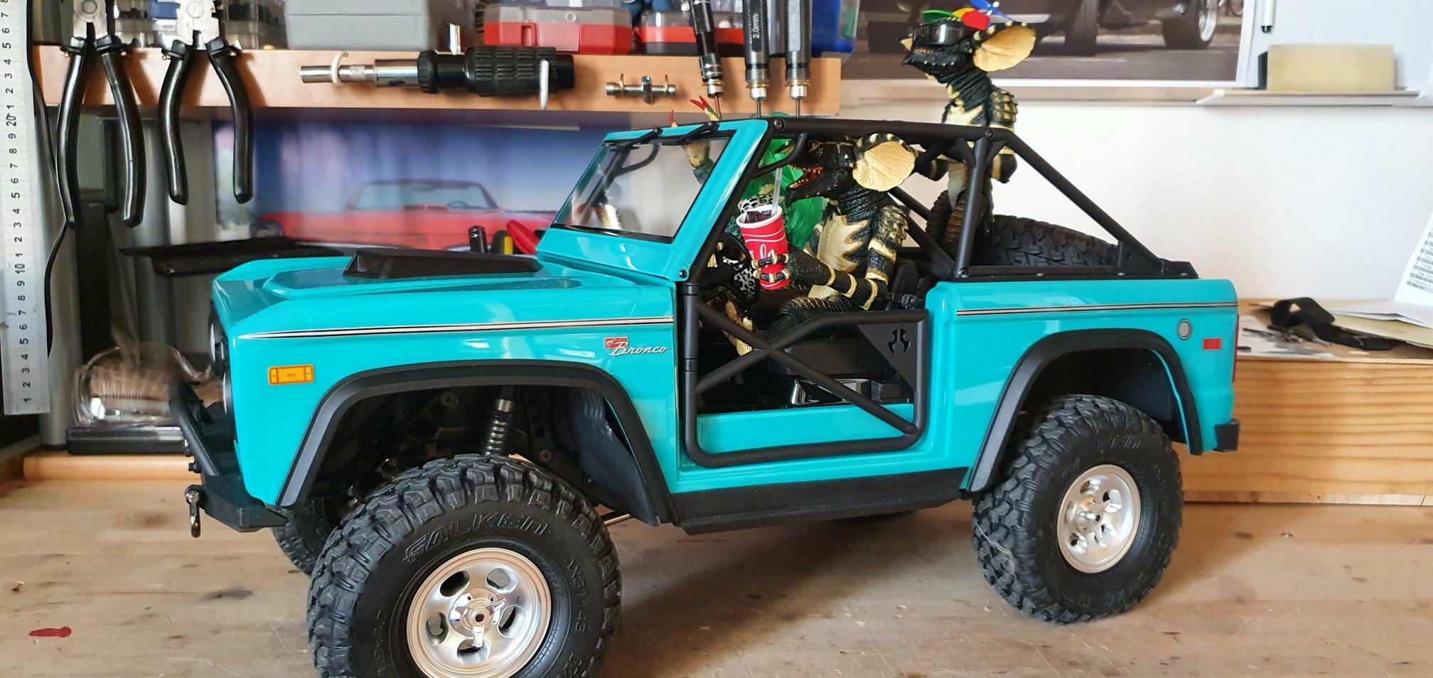

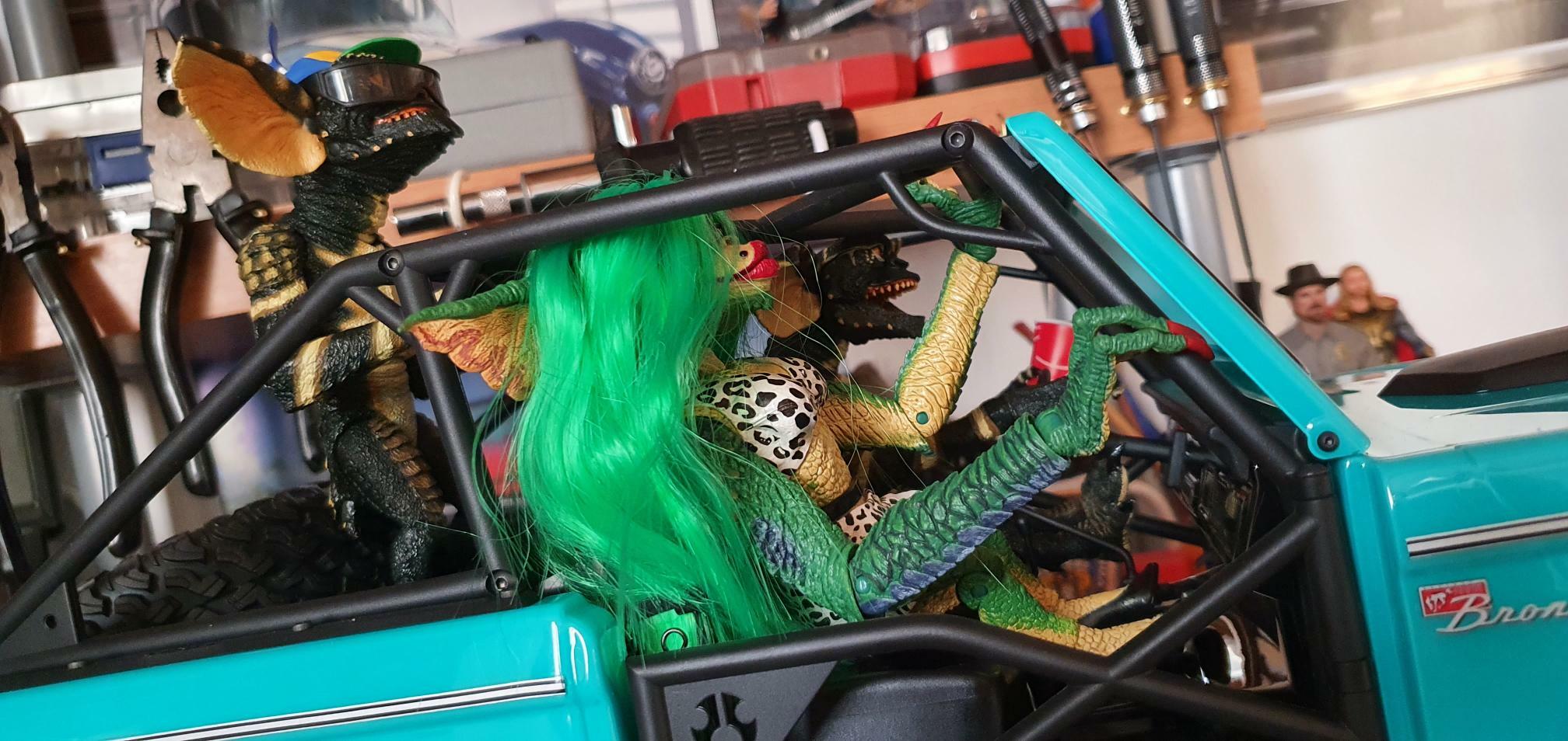

    Enfin, suite à la réception des figurines (commandées chez Figurine Collector, première commande chez eux et vraiment très bien entre la rapidité de livraison et l'emballage parfait), un essai est tout de suite fait pour les poser. Alors elles paraissent assez grosses au déballage, elles font bien 18 cm de haut seulement, mais vu les proportions des Gremlins, elles font vraiment costaudes :D Pas trop de souci pour la pose, juste dû couper la petite queue du conducteur pour qu'il s'assoit correctement (et éviter de couper dans le siège). Ce n'est qu'un premier jet, elle seront mieux installées après les reprises de peinture de la carrosserie, mais ça donne à peu près ça :
    Les deux à l'avant ont la tête dans la cage, mais pas trop dérangeant avec ce thème. Et non, je n'entamerai pas les sièges :hihi:

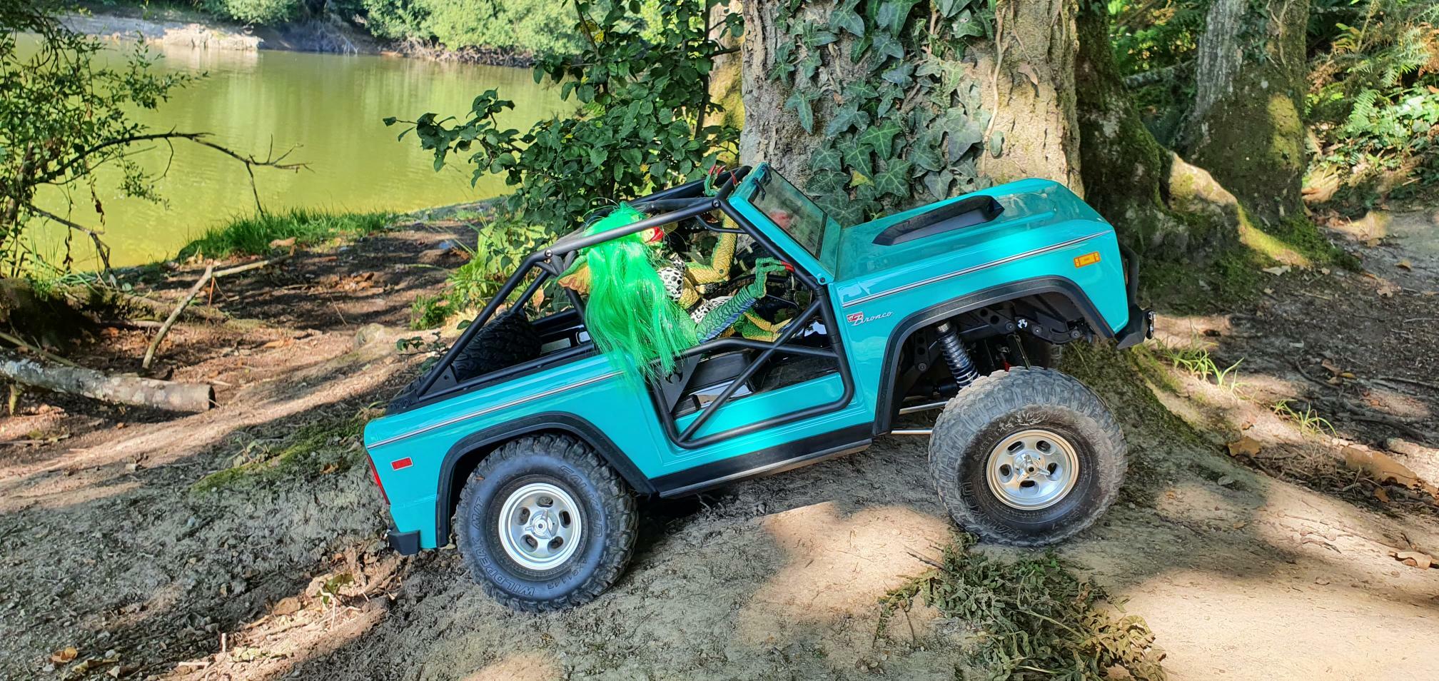

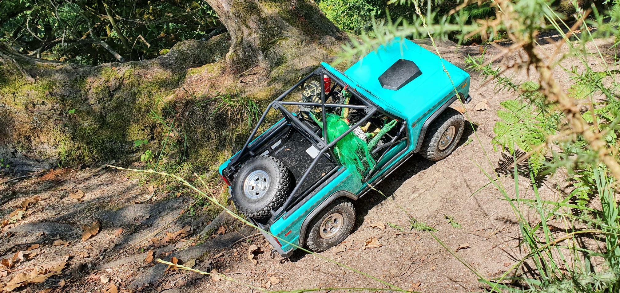

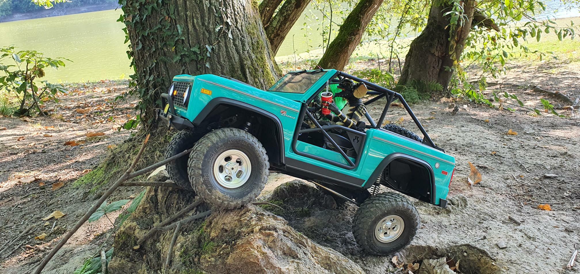

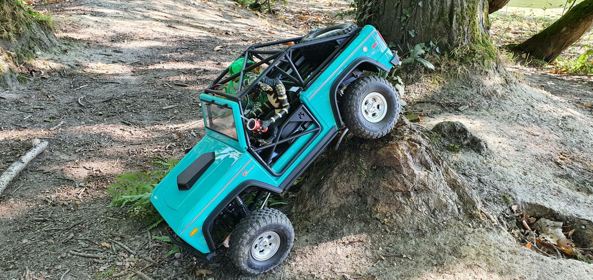

    Et enfin, petites sorties dimanche et hier, pour tester ça (et le nouvel airboat, mais ça ça sera dans l'autre sujet) :
    Même si c'était des sorties plus ballade que franchissement, ça passe vraiment bien. Pour la ballade, la conduite à une main est vraiment agréable. Autre super point positif, le silence ou presque du moteur et de l'électronique, c'est assez impressionnant. Le combo moteur / variateur, après réglages de ce dernier avec la carte du 1080, me convient parfaitement, et il tient très bien en dévers avec cette hauteur. En virage à vitesse max, impossible de le retourner (sur de la terre en tout cas).
    Par contre, gros point négatif, enfin toujours le même, le servo de DIG. Entre les deux sorties, j'ai monté le servo de remplacement envoyé par RC Team. Endpoints réglés, ça avait l'air de fonctionner nickel ... à la maison. Sauf qu'après trois utilisation du DIG, sans forcer et sur terrain plat, le micro-servo Spektrum a lâché ... enfin à moitié, n'allant plus que dans un sens, en enclenchant donc le DIG, mais en ne voulant pas revenir dans sa position initiale. Donc DIG en permanence, obligé d'enlever la carrosserie pour remettre ça en place manuellement. Une misère ces servos (vous verrez que je ne suis pas gâté avec les servos Spektrum, même les gros, celui de l'Aerotrooper me faisant déjà lui aussi des trucs bizarres) ... du coup j'ai remis à la place celui du TRX-4.
    Sinon vraiment satisfait de cette machine pour l'instant, hâte de le tester sur de vrais parcours, c'est déjà prévu pour la fin du mois. Avec en plus l'ami Dawii, qui aura tout le loisir de l'essayer ! ;)

    Alors pour les amortisseurs, c'est juste un montage en semi-droop, que j'ai appris sur ce forum. Mais c'est vrai que j'aurais pu détailler, autant que l'info soit à plusieurs endroits. Il s'agit donc simplement de récupérer les ressorts d'un Bic 4 couleurs, et de démonter les amortisseurs pour placer un de ces ressorts sur chaque tige, avant de les remettre en place. On rabaisse ainsi de quelques millimètres la longueur les amortos, le gain est fonction de la dureté du ressort externe. Tout en conservant le débattement initial. Voilà, j'espère avoir bien restitué ce que j'avais appris !

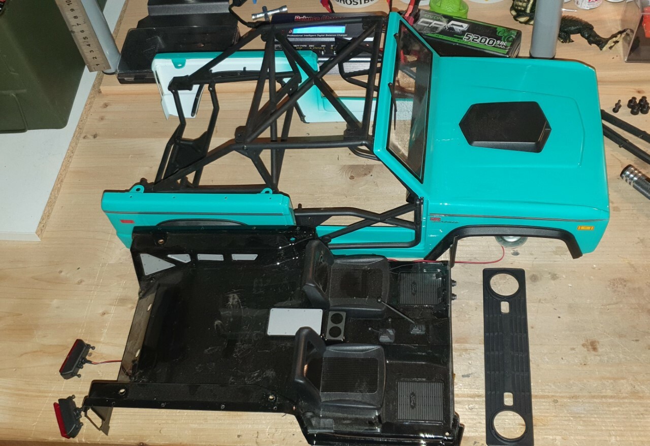

    Pour les sièges et figurines, après démontage de la carrosserie pour peinture, il apparaît que les sièges sont simplement vissés sur le lexan. Aucun problème donc pour les avancer un peu au besoin, juste à voir ce que ça donnerait visuellement. Mais tout à fait possible aussi de les remplacer par d'autres. Je vais faire des photos ça sera plus parlant.
    Concernant les figs de Retour vers le futur, exactement la même taille que celle d'Uncharted, c'est de la vraie 7 pouces ou 1/10. Donc même problème de bras, mais même soluce possible avec l'avancée des sièges (y)

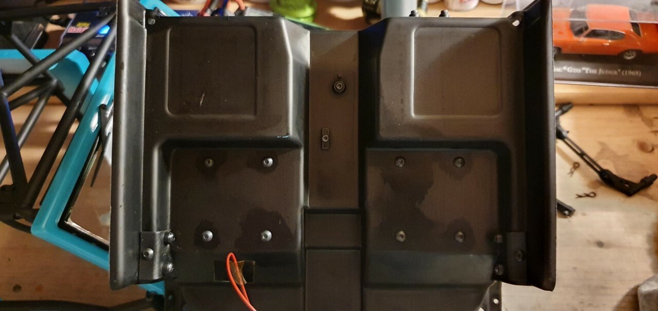

    La carrosserie après démontage :
    Rien de compliqué, la calandre et quelques éléments vont pas tarder à être repeints. A noter que pour celui ou celle qui veux mettre un kit led fonctionnel à la place de celui déjà monté, il y a la place dans les blocs-phares arrière pour percer un ou deux trous, et y mettre des leds pour les clignotants ou les feux de recul par exemple.
    Et le dessous le la partie "habitacle", où l'on voit les quatre vis qui fixent chaque siège :
    Bon point donc que ces sièges soient des pièces à part, et pas moulé dans le lexan.

    -10mm, visuellement le jour et la nuit (ou presque) :)

    Pour rabaisser en semi droop tu aurais pu aussi enlever quelques spires.
    (y)
    Ju' apprécie ceci.

    Suite à quelques calculs, le Bronco TRX-4 est au 1/8,2 et le Bronco Axial au 1/7,4
    dawii et Ju' aiment ça.
