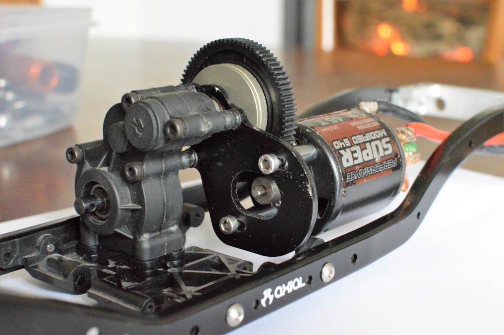

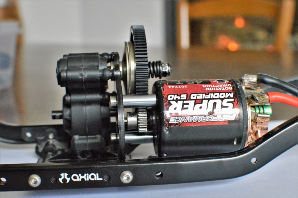

Voilà un montage simple et efficace comme j'aime ! Bravo Assogege ! J'ai essayé ce montage à blanc de mon côté, de quoi avancer le poids ... A voir ce que ça pourrait donner en situation ...
Si tu peux décrire ce que tu as fait précisément ...j imagine que tu as avancé le moteur coté avant , on ne voit pas là pense à garder assez de place pour l accu et électro , sur l avant aussi ...
Tu ne peux plus protéger ta trans ? Tant qu'il n y a pas de projection de sables ou gravettes , ça va mais ce n'est point l idéal quand même ...tu nous fera un point sur la répartition des masses , quand ton projet sera finalisé ?
Je roule propre ! Je m'occupe d'abord de mon power wagon, je verrai plus tard pour la suite à donner avec cette configuration ...
Longtemps les trans était avec pignon a l'air libre. Là c'est du crawler et donc dans les cailloux il n'y a pas de sable.
Tu rigoles Paul...il y a des terrains sablonneux , carrières , bords de mer , etc ...ne confonds pas le pur crawler et le Scale , tout une éducation à refaire...
