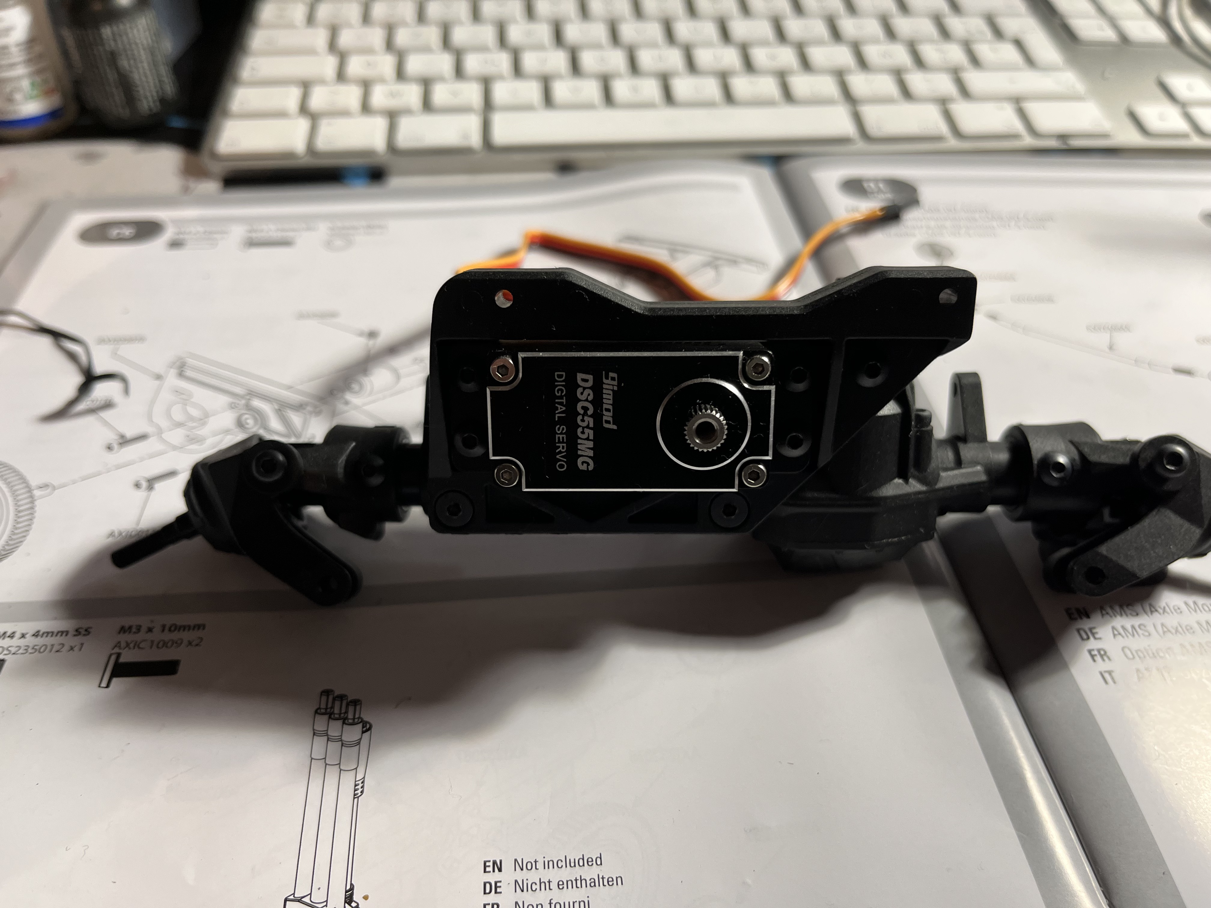

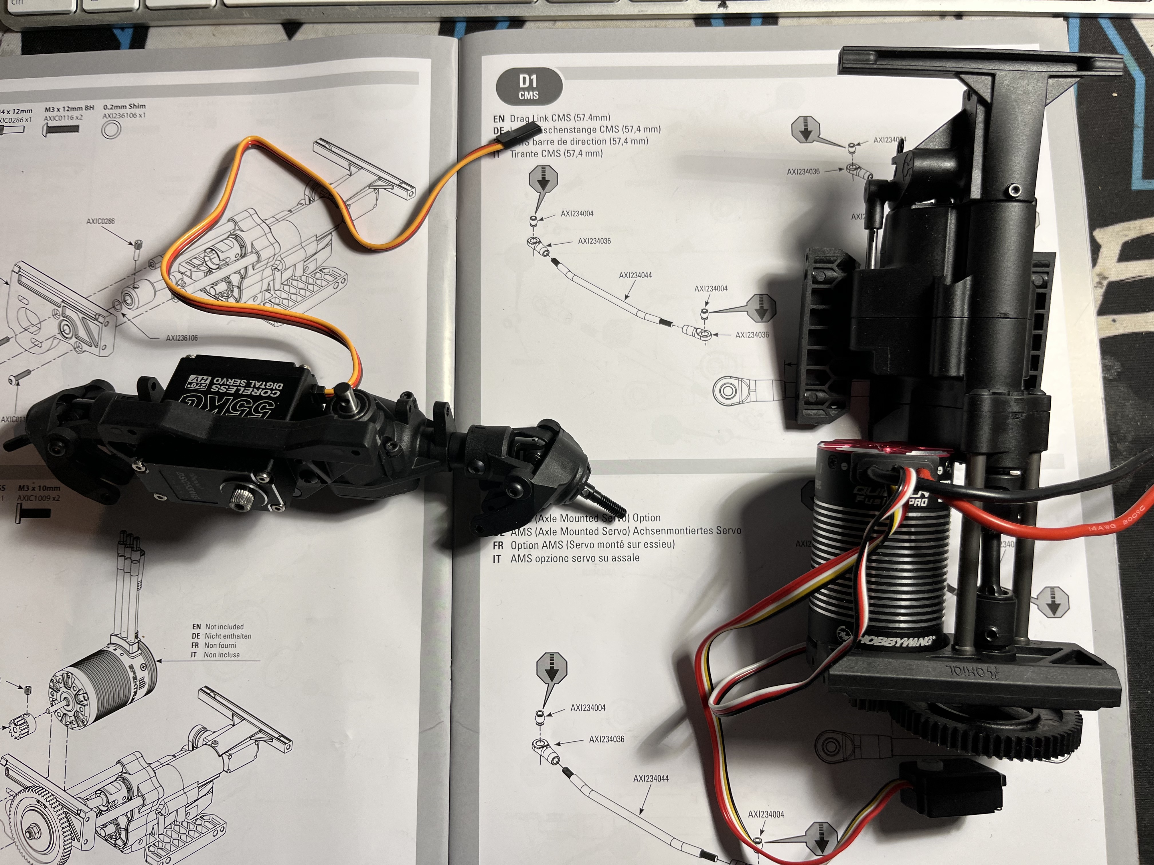

    Début du montage de SCX 10 Pro.
    Je reconnais que c'est un vrai bonheur de monter ce kit.
    Enfin des roulements qui ne baladent pas dans leur logement.
    Les éléments sont de belle qualité/ la notice est top.
    C'est vraiment une belle marque.
    Ca devrait être solide
    Servo de 55 kg

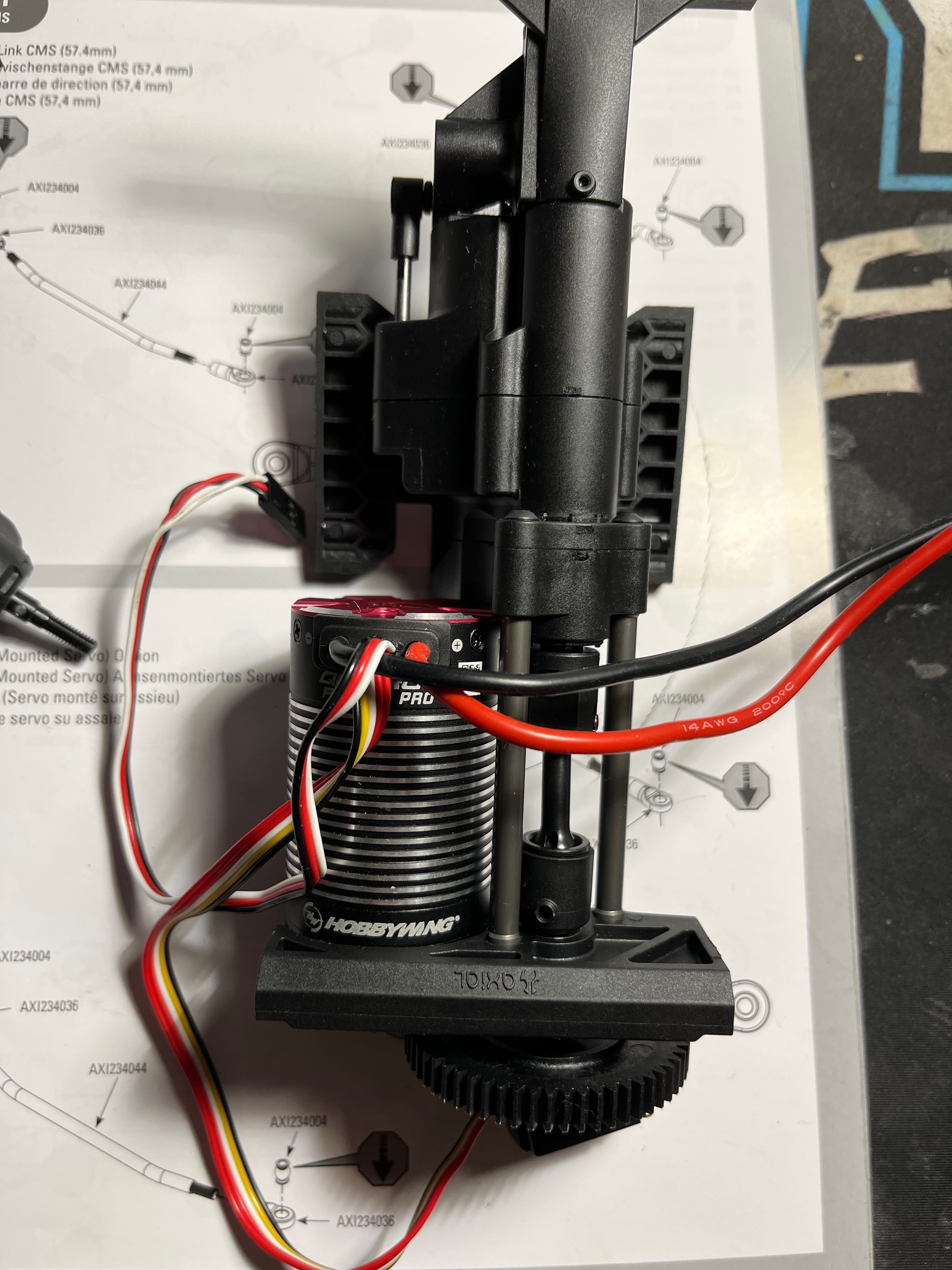

    Moteur fusion pro 2300 KV car je veux de la pêche en sortie.

    L'emplacement moteur a l'air conçu spécialement pour le Fusion.
    Ya pas un mille qui traine.
    (y)
    dawii, Ju' et RVB42 aiment ça.

    Sûrement un jour je passerais au Fusion Pro 2300 Elite pour gagner en place et poids/ ou un à cage que HWont sorti récemment.
