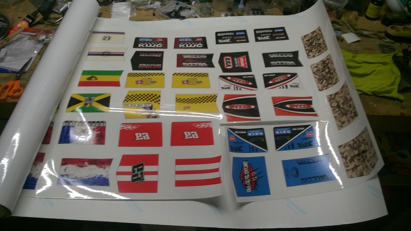

  14. benjiv
    5 678
    8 469
    Vu que tu as un gabarit pour tes pannels, pourquoi tu ne vas pas acheter un bout de polycarbonate au brico du coin, rayon jardinage. Ca sert à faire des serres et ça coute rien au m² par rapport à du lexan (sachant que c'est la même chose).
    Ensuite, tu te rencardes auprès d'un imprimeur local savoir s'il fait de l'impression sur vinyle transparent avec vinyle blanc de soutient. Je viens de faire réaliser ça par un imprimeur local. 65x100cm avec blanc de soutient : 45€
    Comme ça, tu te fais les pannels que tu veux. ;)

    Merci @benjiv pour ces tuyaux (y) !
    Chouette ta planche :bravo: !
    Dsl, mais peux tu m’expliquer ce que cela veut dire exactement "vinyle transparent avec vinyle blanc de soutient" ? Cela veut dire motif autocollant sur fond blanc, que tu colles à l'intérieur du poly ? ou bien motif autocollant protégé par un vinyle que tu poses à l'extérieur ?
    Sachant que ce que je voudrais, c'est une impression sur un autocollant (avec fond gris éventuel - histoire d'avoir sur un même autocollant mes 2 motifs et mon fond alu) à coller à l'intérieur du polycarbonate ...
  16. benjiv
    5 678
    8 469
    L'impression type vitrophanie consiste en l'impression sur un support transparent afin que celui-ci soit collé face intérieure d'un support transparent (un morceau de polycarbonate pour nous). Le soucis c'est qu'il n'est pas possible d'imprimer du blanc (ou su tu trouves c'est à des prix waouh!!). Alors, on rajoute derrière un vinyle autocollant qui fait comme si tu avais imprimé au final sur un support blanc. D'où le nom blanc de soutient.
    Je pense que c'est la solution que tu recherches. Mais je ne comprends pas bien par contre ton histoire d'alu...
