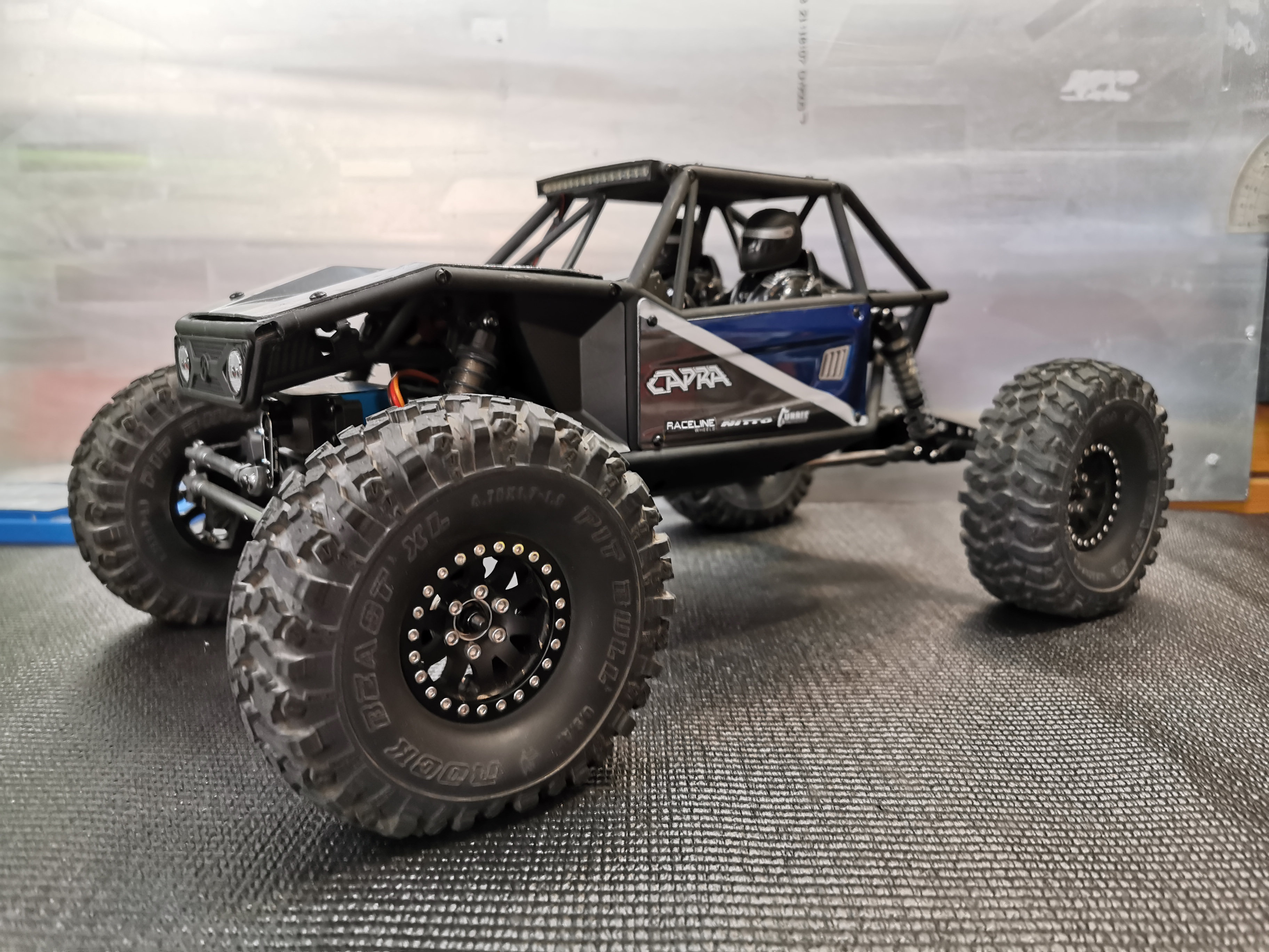

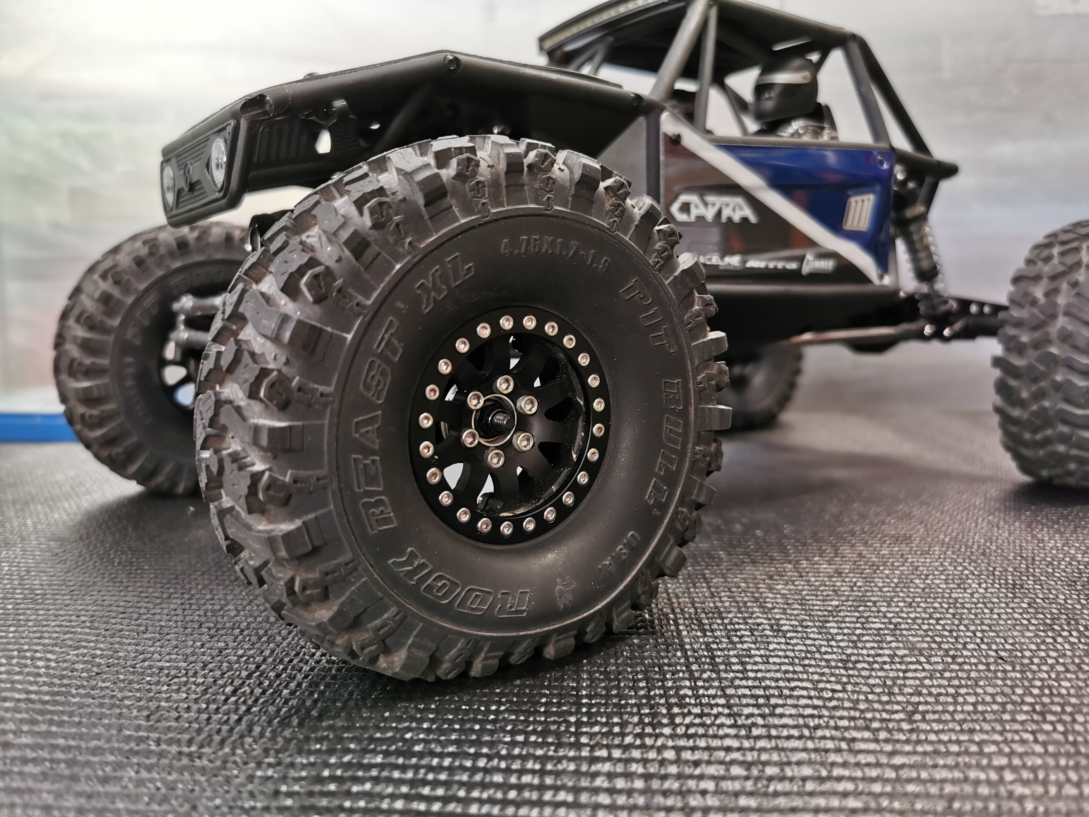

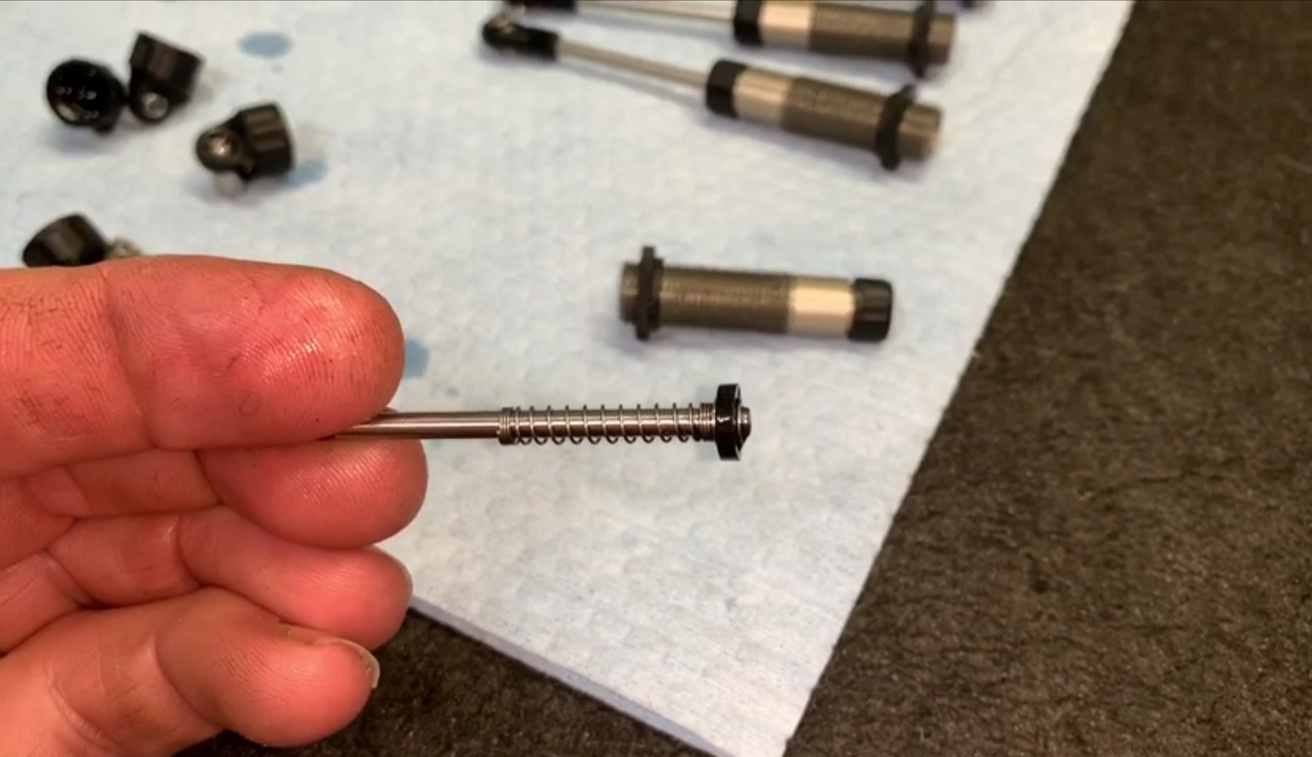

    Les modifications indispensable sont de retravailler la hauteur des amortisseurs pour éviter d'avoir le CG trop haut ! Ensuite suivant tes jantes, faut limer un peu les coquilles des pont portiques sur le dessus légèrement pour pas que le contour de ta jante vienne frotter dessus. Après, le choix des mousses et des pneus sont primordiaux, faut que ton pneu s'écrase bien sur la roche sinon ça va faire que rebondir et tu n'arrivera pas à grimper, les hyrax ou voodoo klr me semble le meilleurs choix pour les avoir testé.
    Pour ce qui est de l'electronique, au début j'avait monté un moteur brushed en 35T mais le bruit du brushed était insuportable avec les pinions et couronne en acier, alors je suis vite passé sur du brushless et là c'est le top du top !
    J'ai monté un combo castle mambaX, j'ai gagné en performance et je n'ai plus ce bruit insupportable que ça faisait avec mon brushed.
    ATTENTION: Bien régler son entre-dent pinion couronne au risque de bouffer tout tes pinions prématurément.

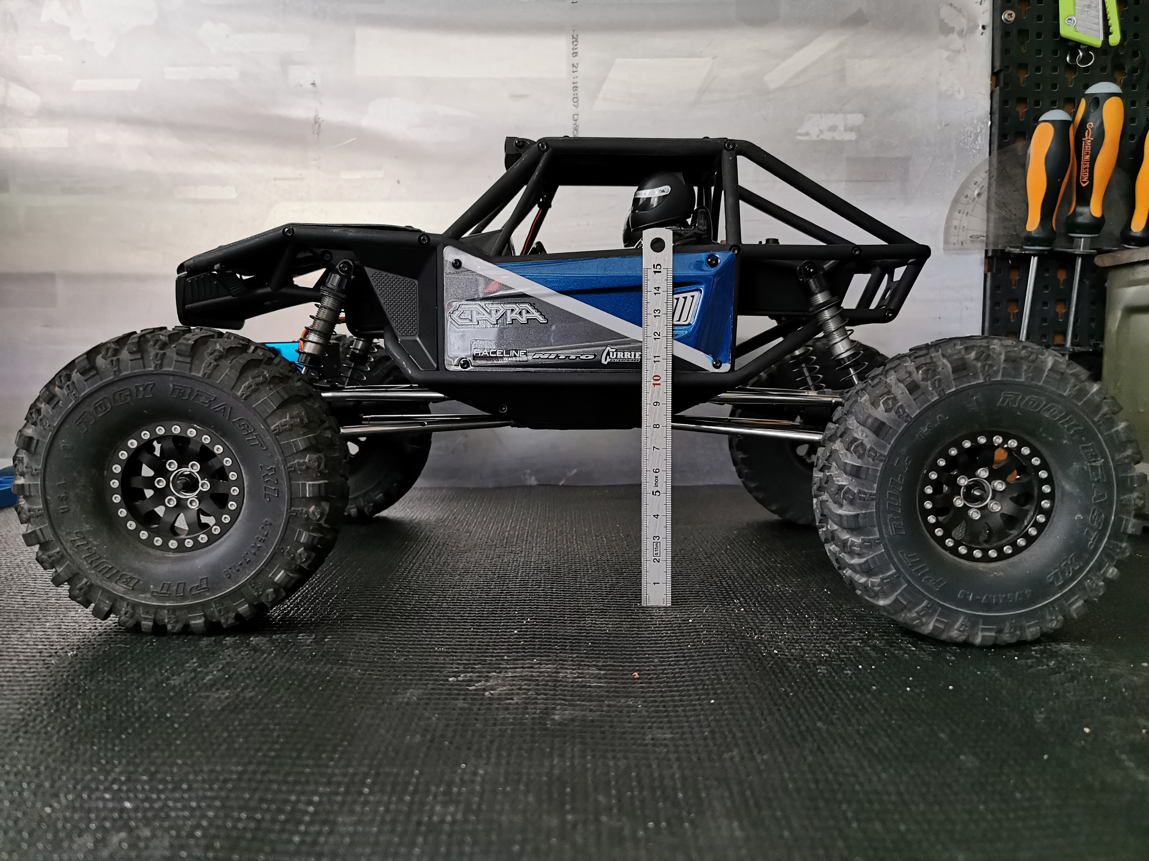

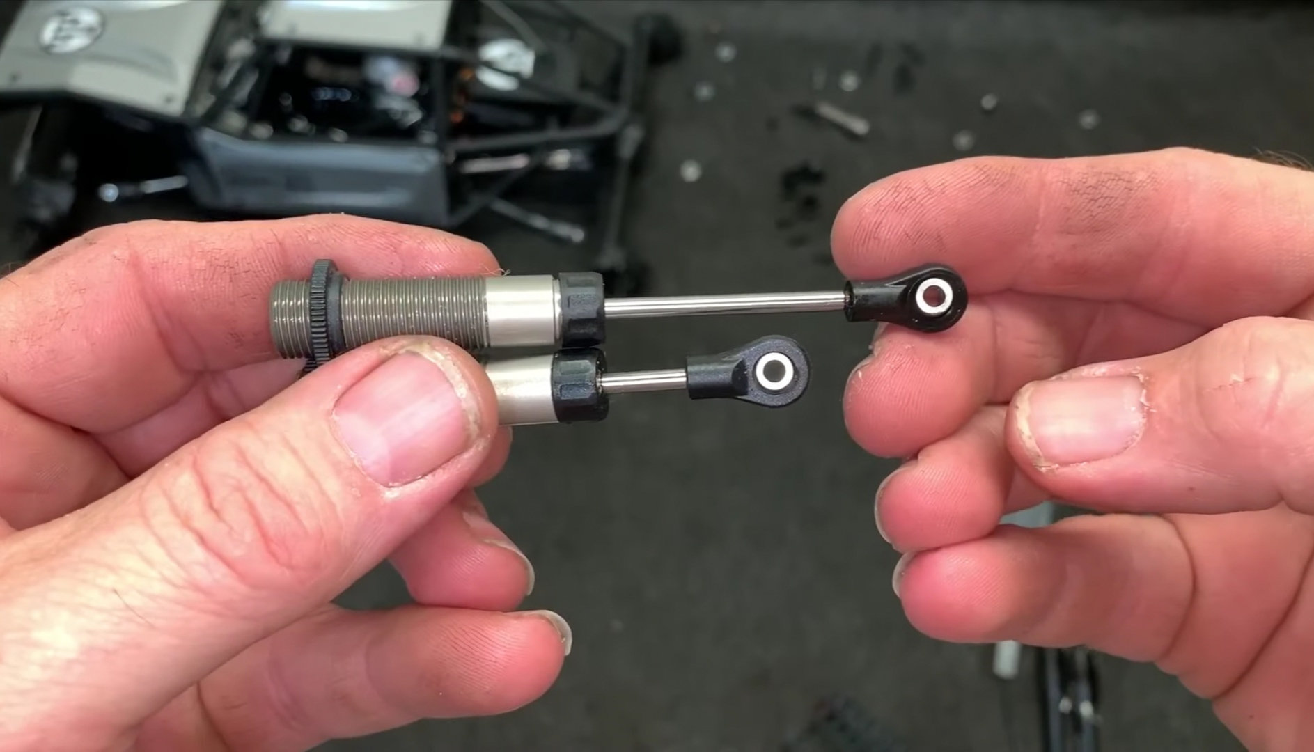

    Voilà, la différence aux niveaux des amortos...

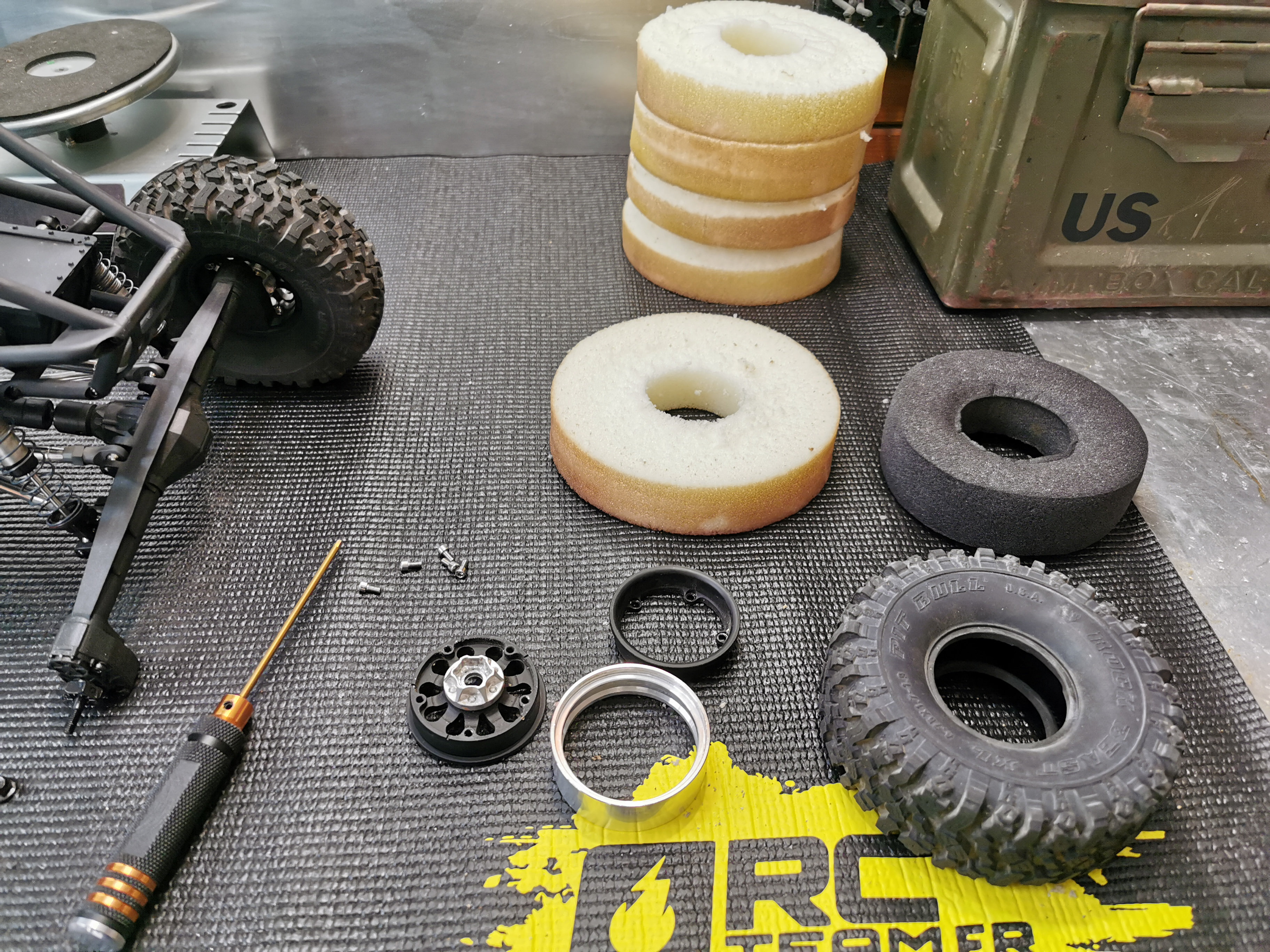

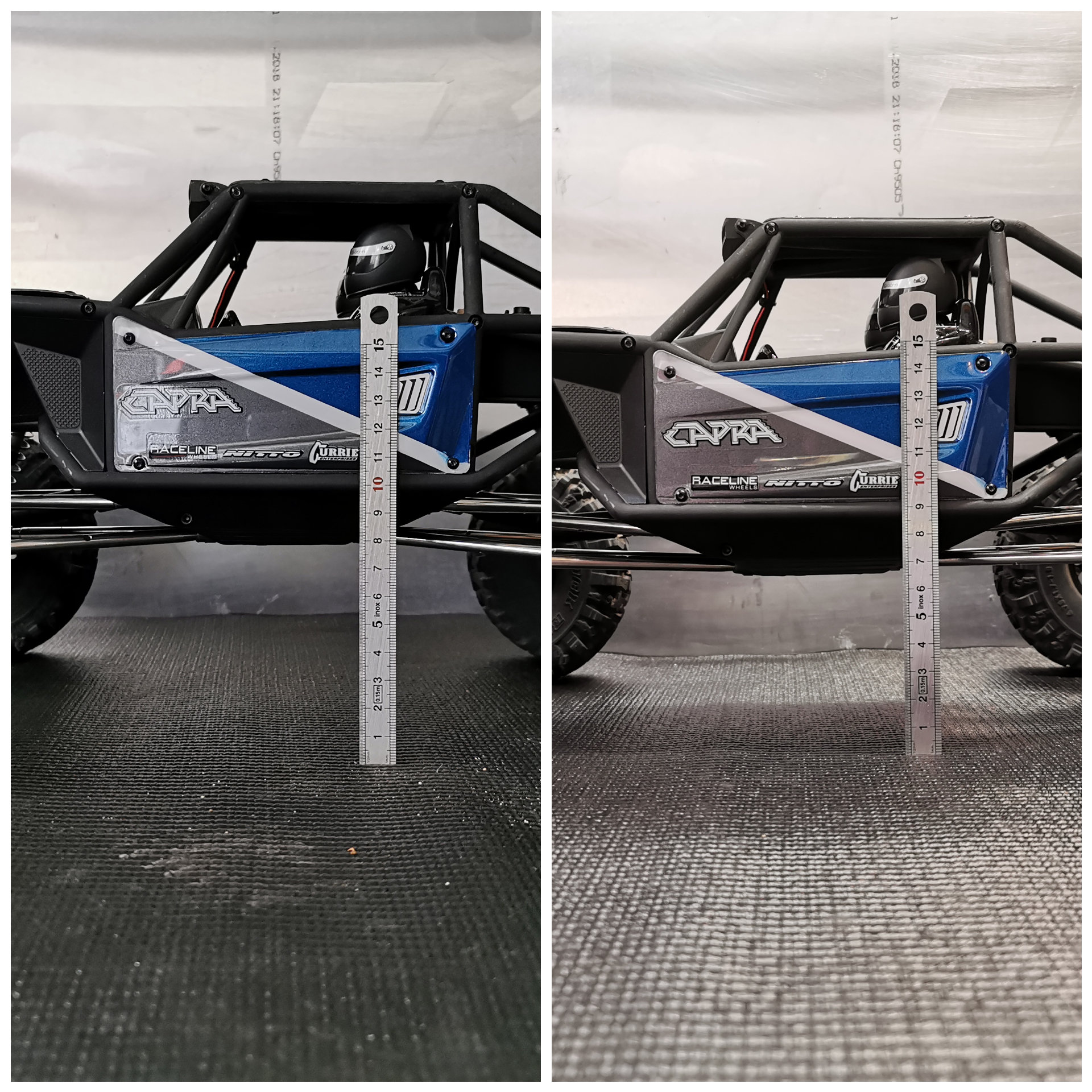

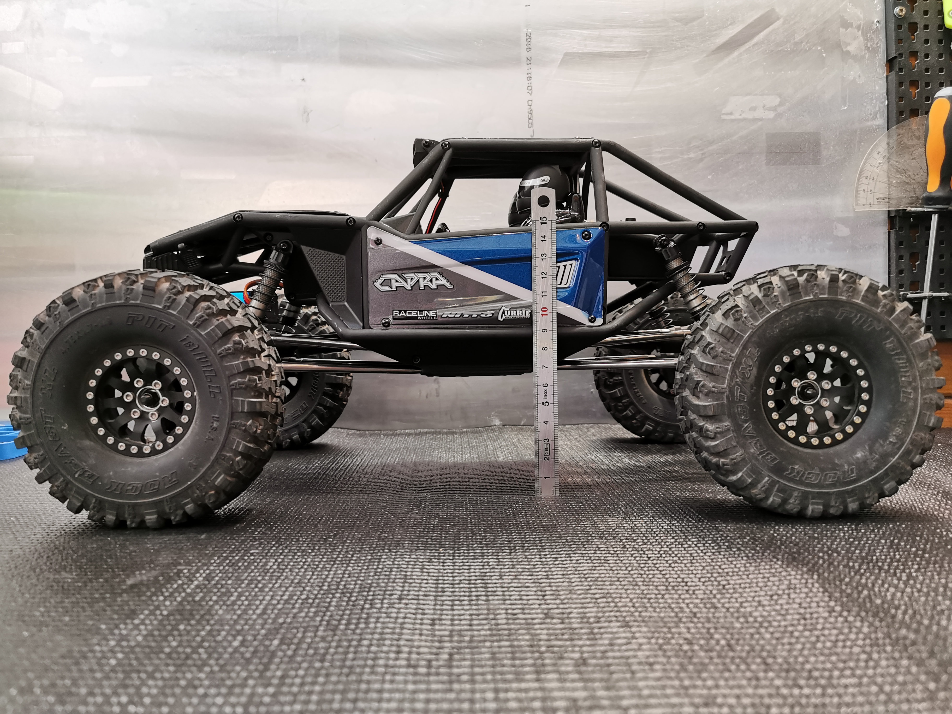

    Mes petits travaux de l'après-midi... :D
    AVANT MODIF
    APRES MODIF

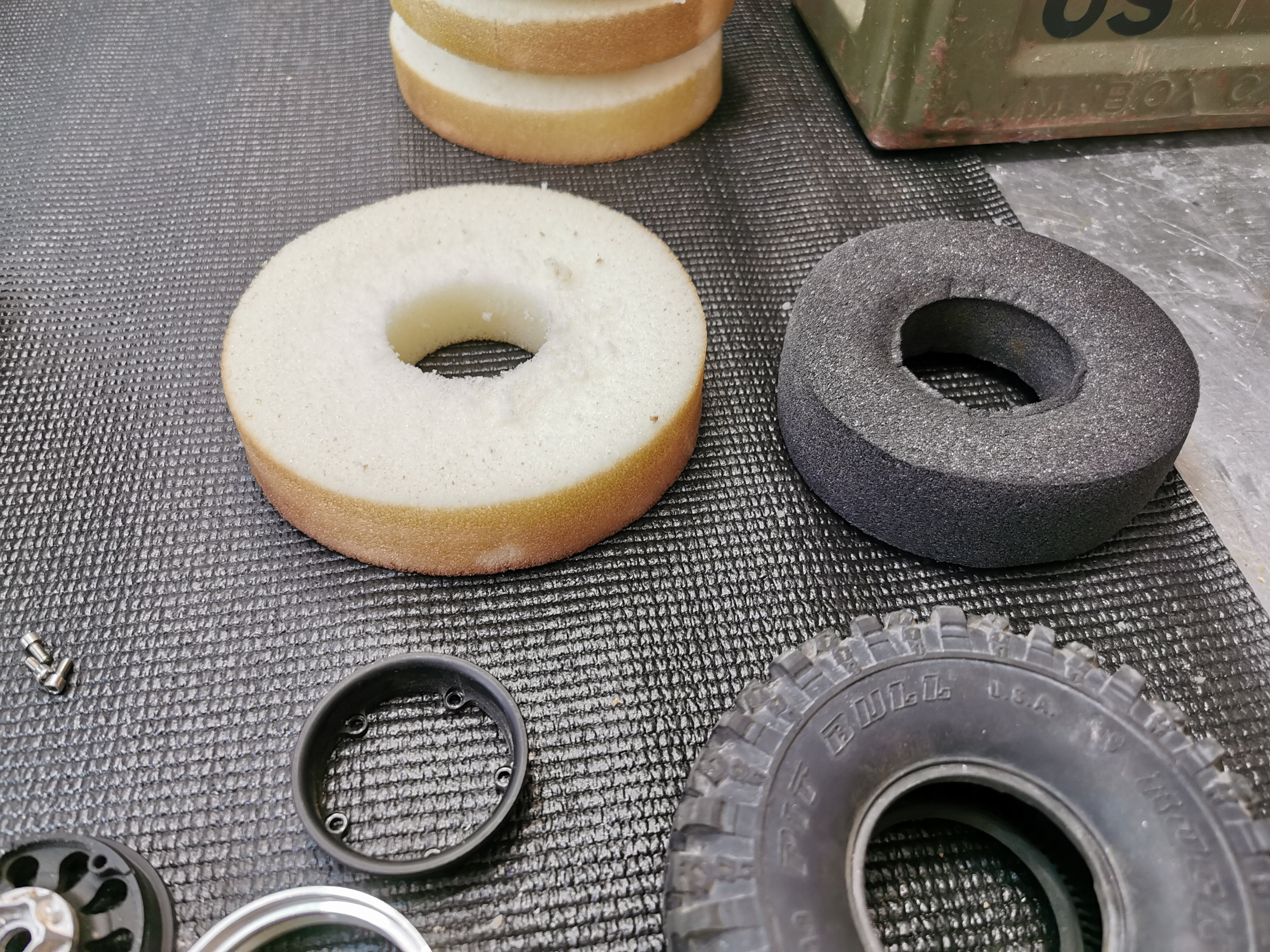

    Maintenant les mousses des pneus
    RESULTAT
    Les pneus s'écrase mais sans trop ! Y a plus qu'à retourner tester tout ça sur les cailloux... :hihi:

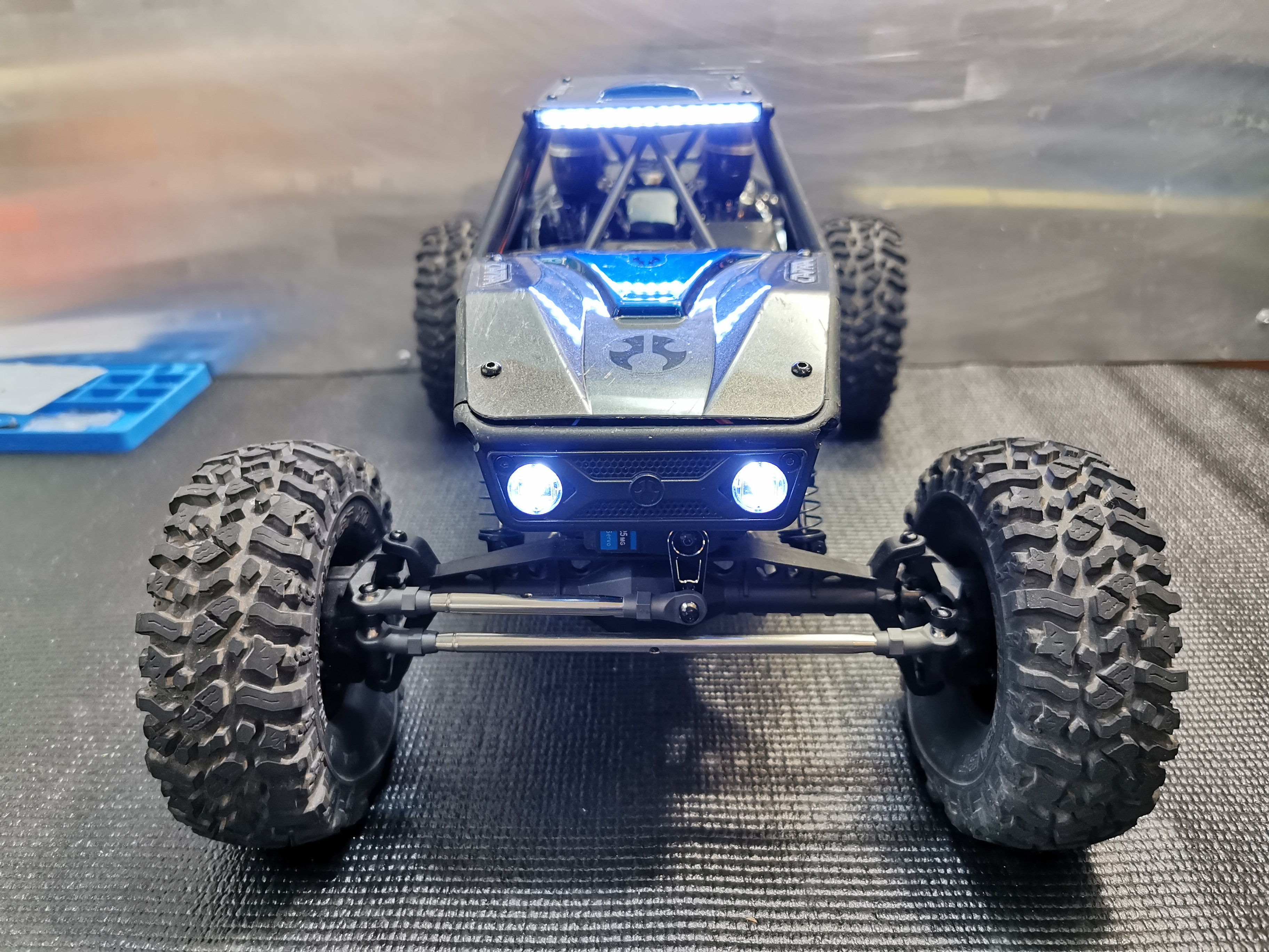

    Et la lumière fut !
