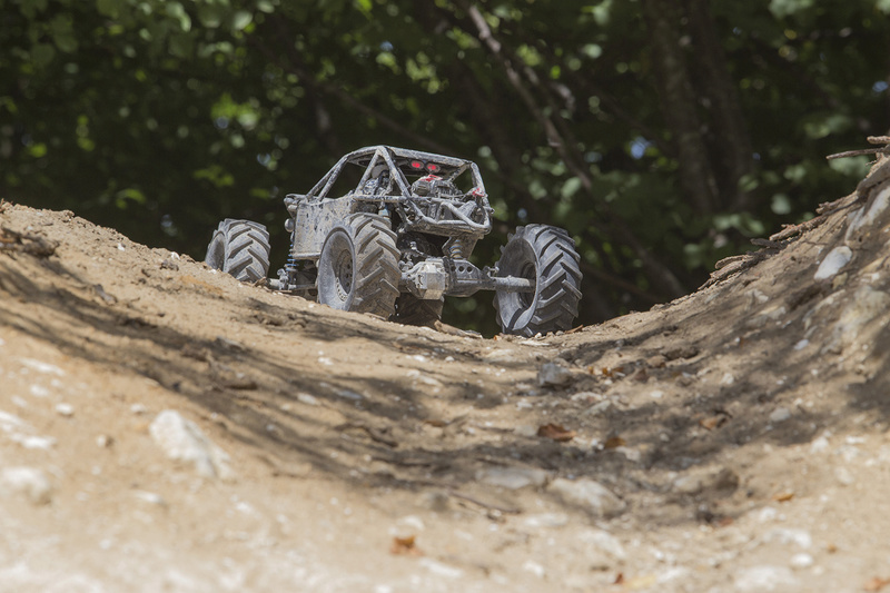

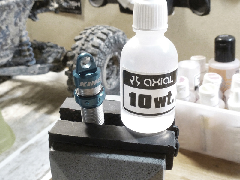

    Some News!
    Le Bomber est enfin bien reglé pour du crawling. 10WT dans chaque suspat', point d'accroche au plus bas du pont avant pour l'avant, plus de sawy bar à l'arriere et petit test grandeur nature ce matin:
    Vraiment top c'est suspensions "King" du kit et pas de fuites à déplorer (y).
    pat13, mike42 et Chris Customs aiment ça.

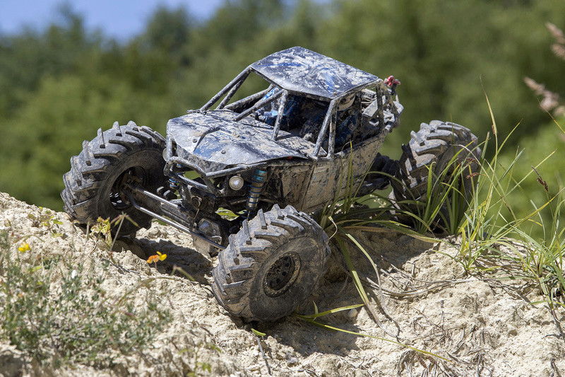

    New Pics! En mode Mud Basher RC4WD + Jantes SSD acier:
    gicab et Lou06910 aiment ça.

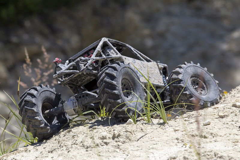

    Retour en mode "4WS" vraiment excellent sur le Bomber:
    VRALLYE, Raph25 et gicab aiment ça.
