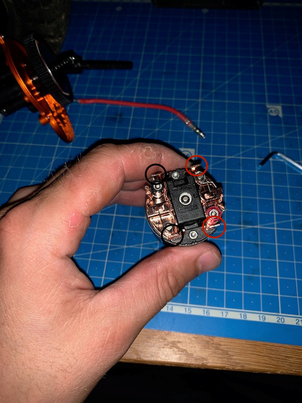

    Tu as bien décapé et étamé les bornes pour souder ? :gne:

    Tu mets une petite bouse d'etain sur les deux bornes et tu pose ton fil dedans :)

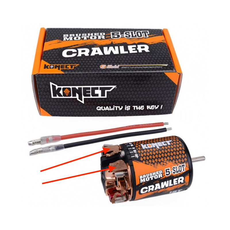

    Voilà où il faut souder:
    Tu as le choix en fonction de la position de ton moteur.

    C'est tout bon, merci pour votre aide, les soudures sont faite et elles tiennent pour une fois bien!
    reste a comprendre pourquoi mon variateur ne veut plus fonctionner!!!!
