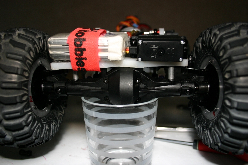

    J'ai reçu cette semaine pas mal de choses qui m'ont permis de finaliser (ou presque) la construction de mon AX10 ! l'ESC, les batteries, les prises Dean, les plombs de lestage des roues, etc...
    quelques photos :
    Avec la carrosserie :wink3:
    Pour info, la carro est une Jconcept Illuzion ref 0055 :yes3:
    Voila, le projet prend bien forme, il me reste encore a fabriquer la direction BTA et il sera completement fini !

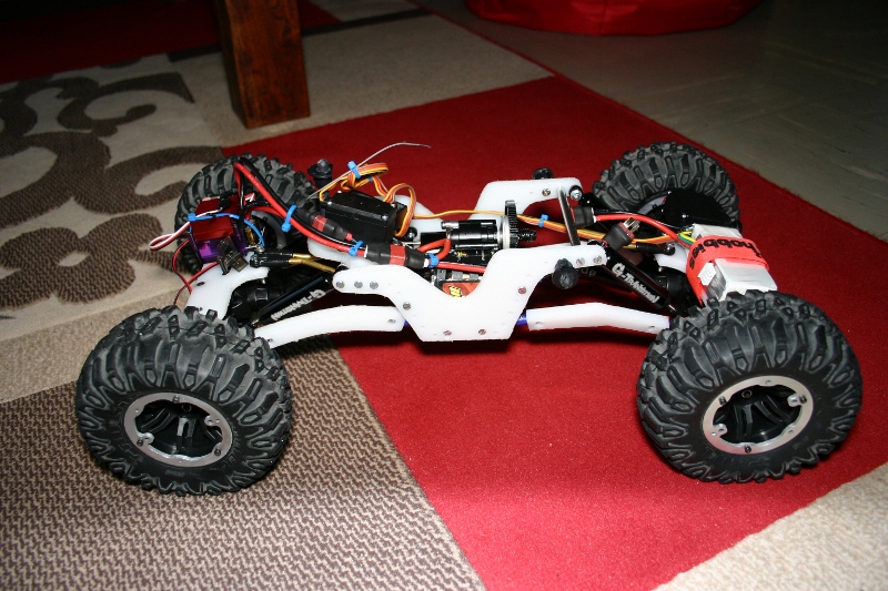

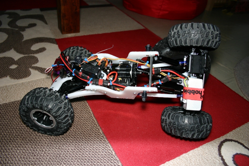

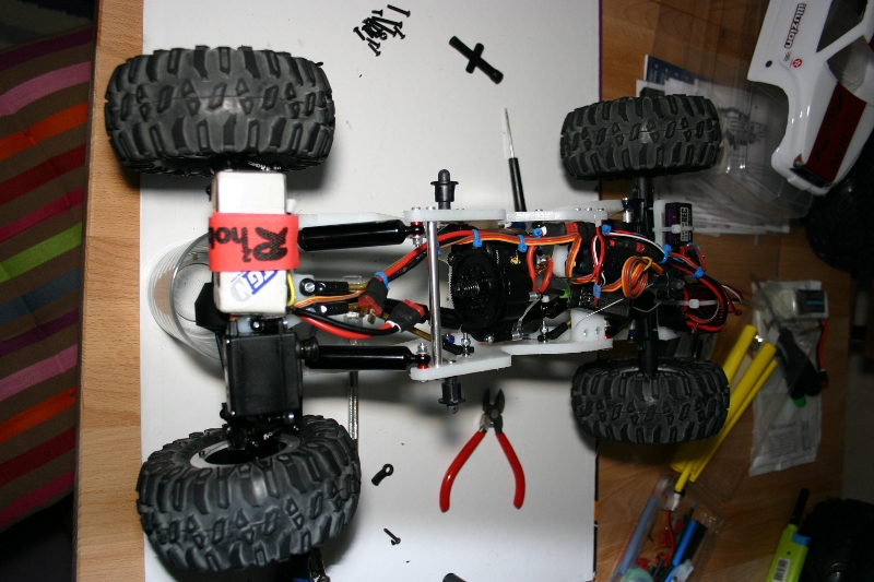

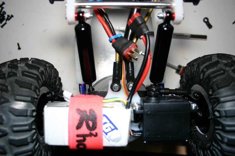

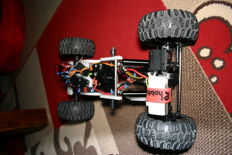

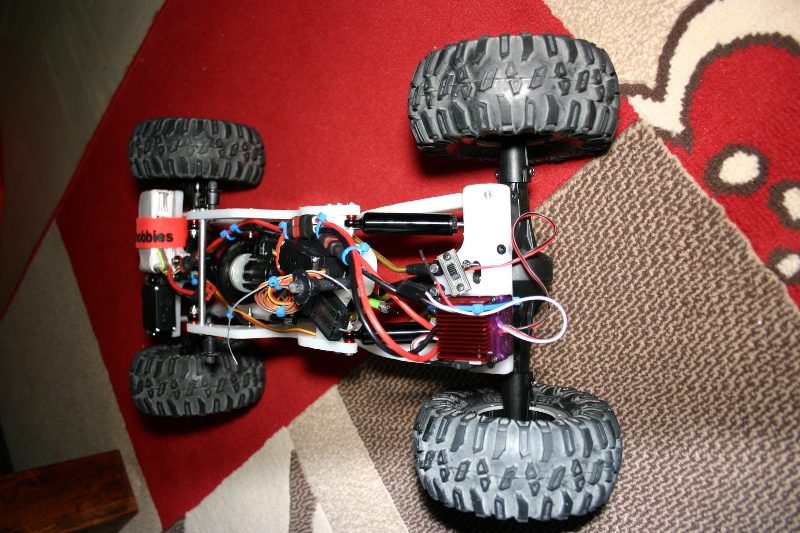

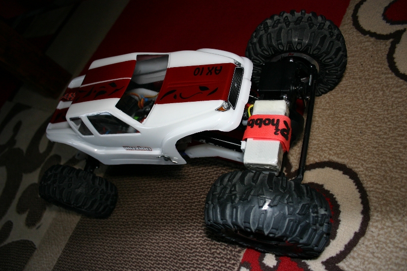

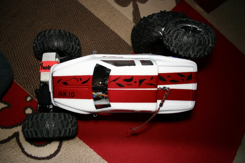

    Comme annoncé dans le sujet des sorties en pen ar bed, je me suis fait une petite sortie en solo ce week end... pas de photos mais les perfs ont augmenté grâce entre autre au lestage des roues (120g à l'avant, 60g à l'arrière, par roue bien sur :wink3: )
    sinon, des photos à jour... ce que j'aime bien, c'est qu'on voit rien :mdr3: et c'est ça qui est intéressant !
    le détail :
    Le global :
    Cette fois, ça sent la fin de projet, il est abouti a 99%, reste plus qu'a le peaufiner !
