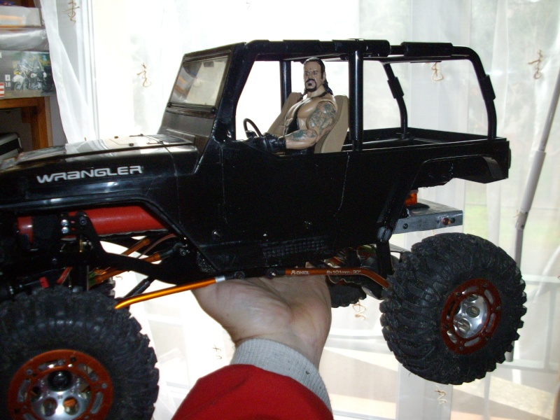

    jeep nikko rallongé, voir les photos en haut du post

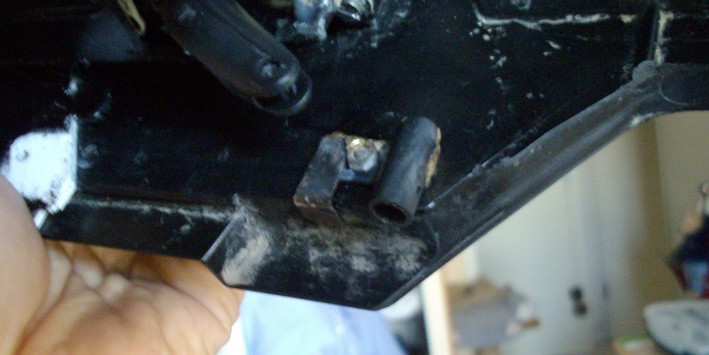

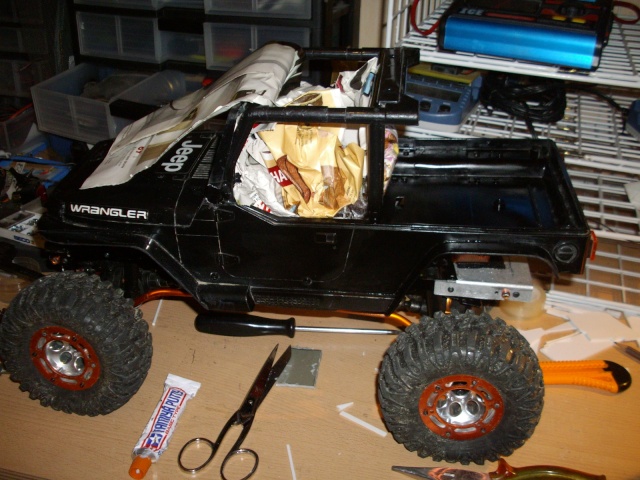

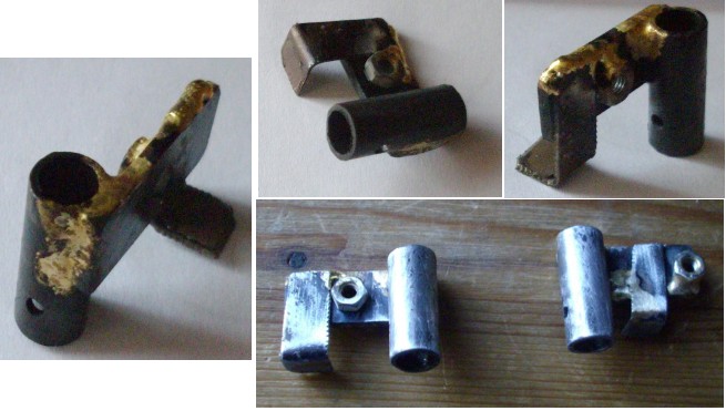

  7. bomare
    bomare membre
    20 Mars 2009
    233

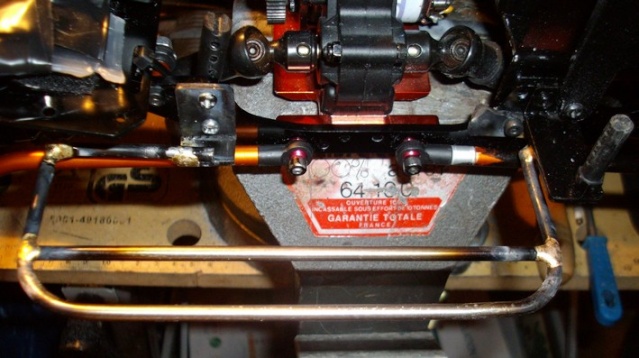

    salut, oui il s agit bien de styrene , j ai acheter tout un lot sur la bay , je demarre à 0.25 , 0.5 , 0.75 , 1 , 1.5 , 2 , 2.5 et je finis a 3 mm a prix derisoire le tout.. port inclus
    la derniere piece du moment..........
    en noir celui d origine
    mise en forme interne du tube
    brasure des ecrou et vis a l interieur du tube
    et voila , reste un peu de limage a faire et peinture...

  9. bomare
    bomare membre
    20 Mars 2009
    233
    brasage des ecrous de fixations
    quasi fini

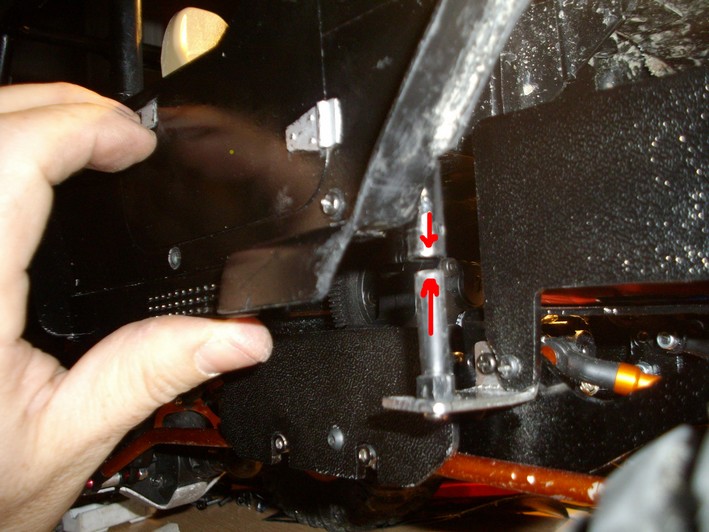

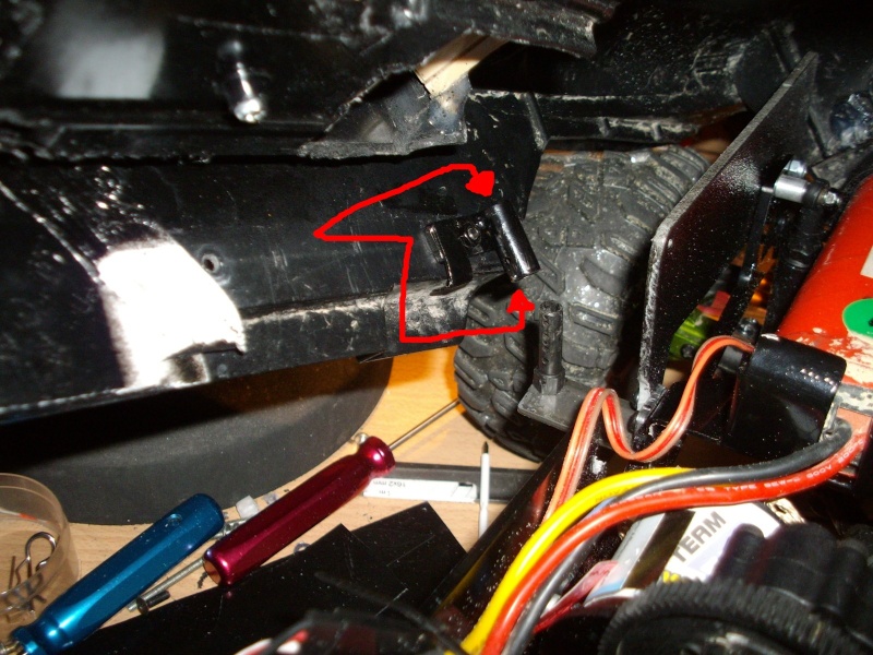

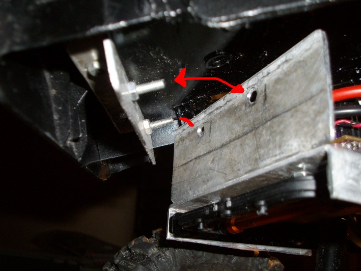

    voila pour fixer la carro sans que ca se voit trop
  11. bomare
    bomare membre
    20 Mars 2009
    233

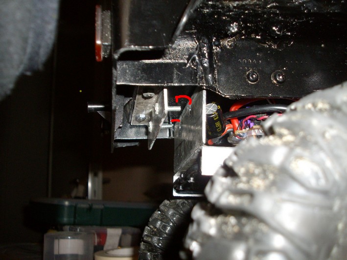

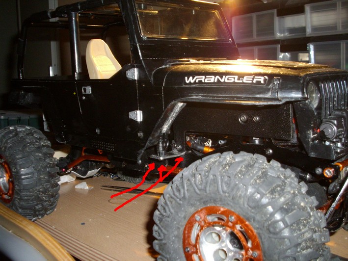

    allé la suite des fixations carro
    l avant
    l arriere

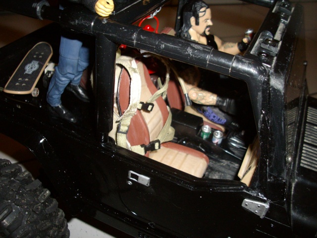

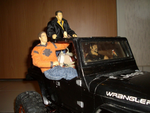

    salut, il fait froid , le pilote a sorti le blouson qui vas bien et le passager le pull

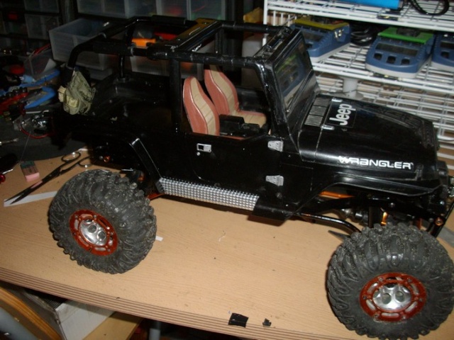

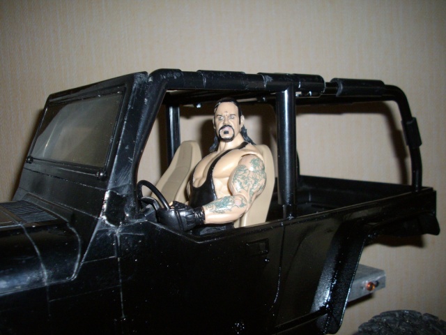

    bon voila ca devait arrivé ,une fois le nouvel interieur cuir installé , la jeep est quasi finie , et donc une petite balade etait de rigueur , voila pret a partir..............

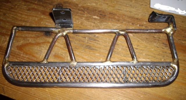

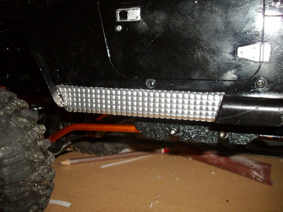

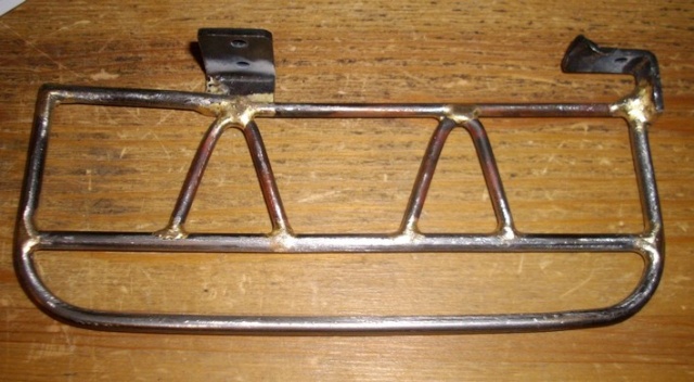

    petite protection laterale pour carro et chassis
  19. bomare
    bomare membre
    20 Mars 2009
    233
    et voila grille posée , chaque petit bout de grillage est soudé..
