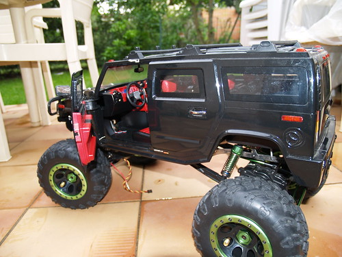

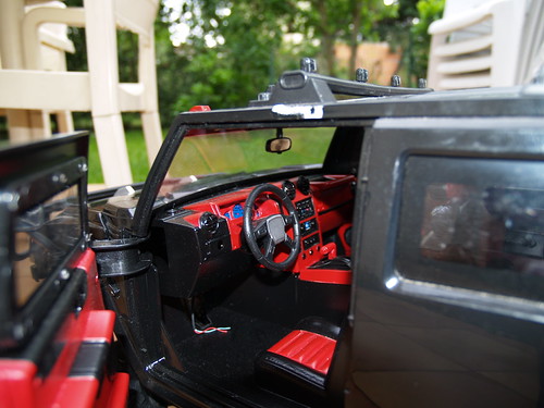

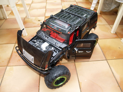

    Voila quelques photo du nouvel intérieur du HUM, désolé pour la qualité mais j'ai fait ça avec mon portable.
    Le tableau de bord, compteurs et partie centrale sont fini, me reste plus qu'à y poser l'éclairage mais ça je vous posterais des tof demain :wink3:
    BYEBYE<br /><br /><br /><br />Reste un petit defaut "d'intensité" du à une mauvaise valeur de résistance mais le résultat est là y a plus qu'à cabler définitivement :read3:

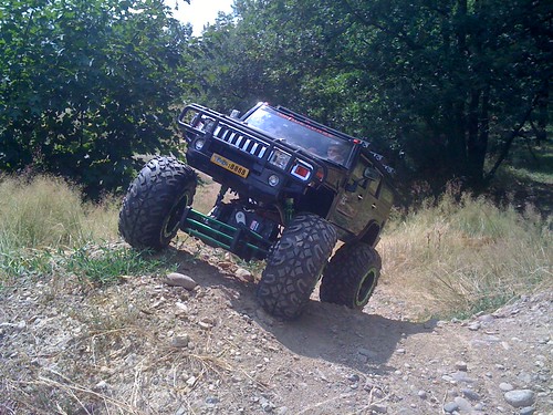

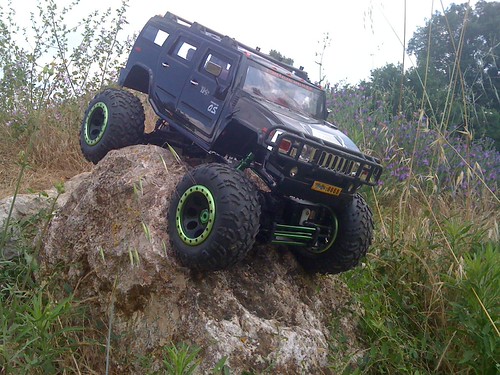

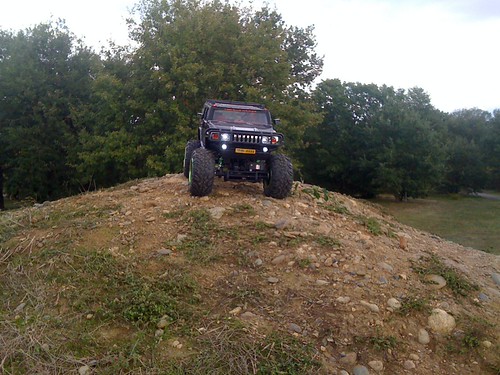

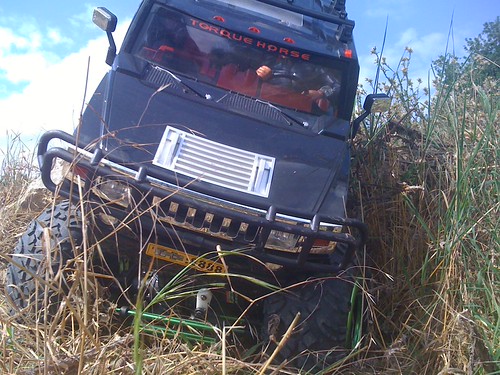

    Apres installation de 2 moteurs 70t et modification complete de la suspension je suis allé vider un accu dimanche aprém.
    Comportement amelioré plus rien a voir, il tient bien les devers, ce fut meme une belle surprise.
    J'ai fixé les amortos directement aux ponts et non sur les links comme d'origine. J'ai egalement diminué de moitié le debattement des suspate. Ca ne le derange pas dans les franchissements, il a plus souvent une patte en l'air c'est tous.
    Suis content du resultat reste plus qu'a essayer ca sur lors d'une prochaine session.

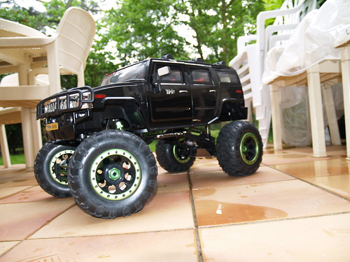

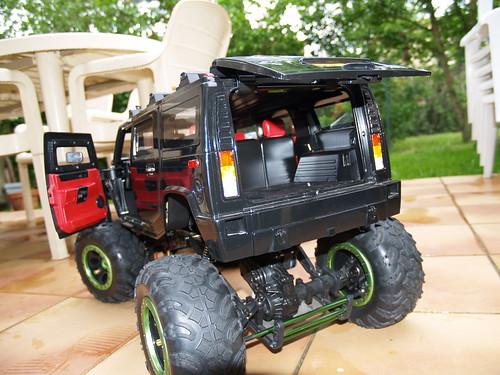

    je viend de realiser que j'avais pas mis de photos de lui depuis qu'il roule.
    Alors voila quelques photos qui sont ancienne sauf la derniére de ce weekend.
